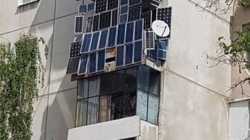

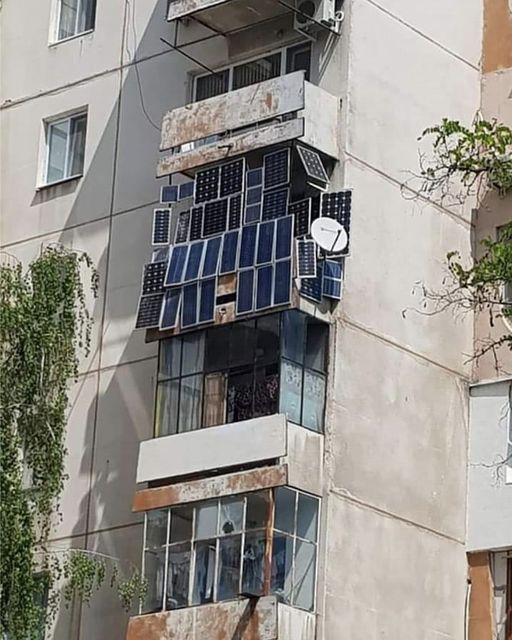

  • Ich konnte net anders, hab das Bild mit den solarpanel hier gepostet.. Nach den post, dass hier einige kein Unrechtsbewusstsein hätten, sich nicht genau an geltende Gesetze halten. Da hilft vielleicht mal über den tellerrand raus gucken, oder seine kodi addon prüfen. Ob da alle addon legal sind.
    Legal ist, wenn Frau tandler 10 Telefonanrufe führt und für jeden Anruf fast 5 Millionen kassiert. Weil irgend gewählte Politiker ihr nen gefallen tun, und die überteuerten masken kaufen, die sie anpreist. Das sollte man sich aufregen. Nicht dass einer 2 bkw hat.
    Die gute Frau sitzt jetzt in Untersuchungshaft. Nicht wegen der fast 50 Millionen Prämie. Nein, sie hat keine Steuer auf das Geld gezahlt, da auch noch getrickst. Das ist die Spitze eines Eisberges. Und hier gibt's moralapostel, die sich über ne fliege an der Wand echauffieren.

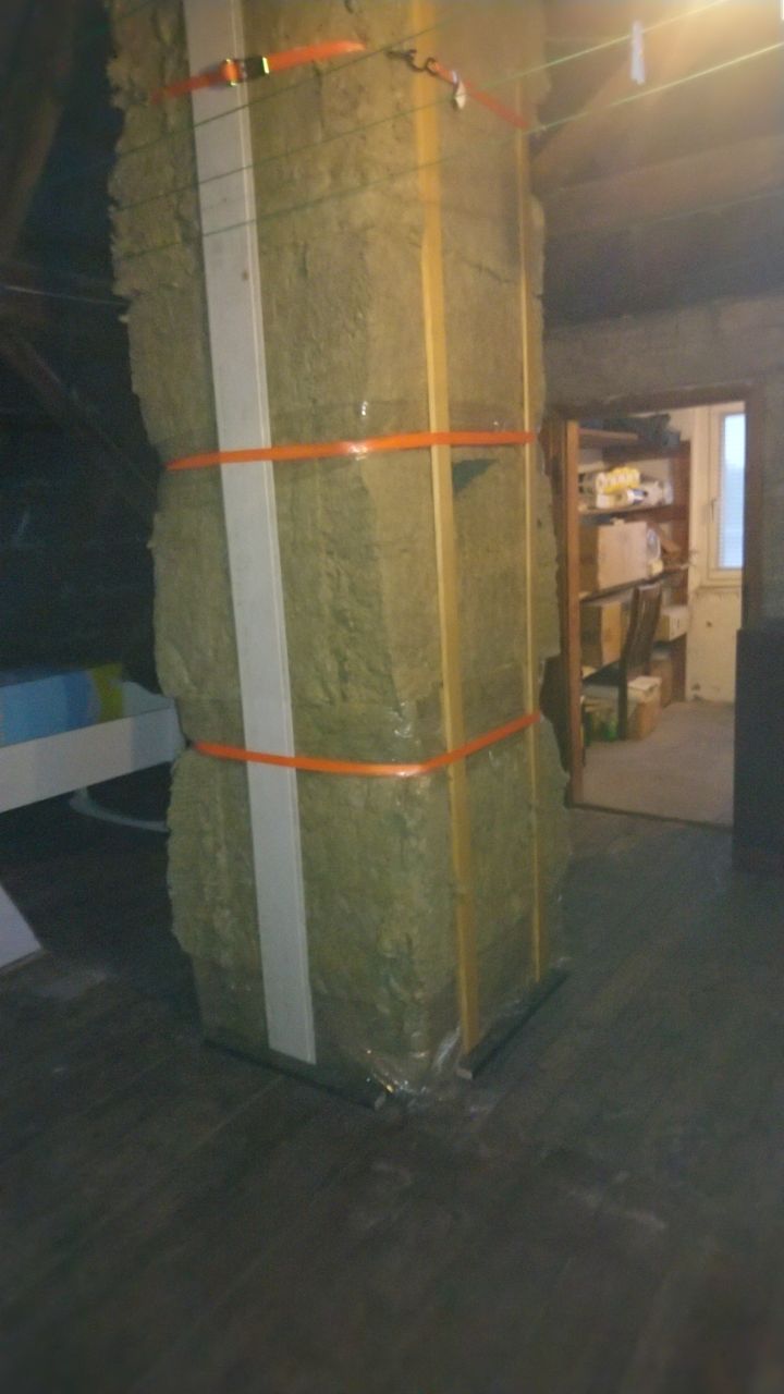

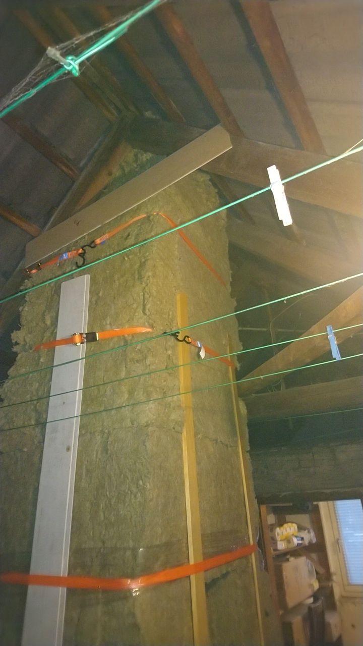

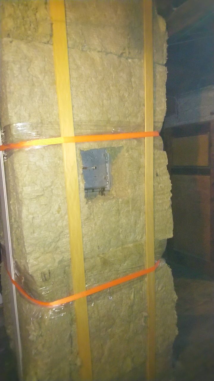

    Hier noch die Bilder vom Provisorium:
    Und ja, das ist Frischhaltefolie. Aber hinter 16cm Steinwolle.
    Das wird jetzt (also Ofen/Kamin) eine Zeit lang getestet und dann ordentlich verpackt und die Bretter, Spanngurte und Folie werden dann entfernt.

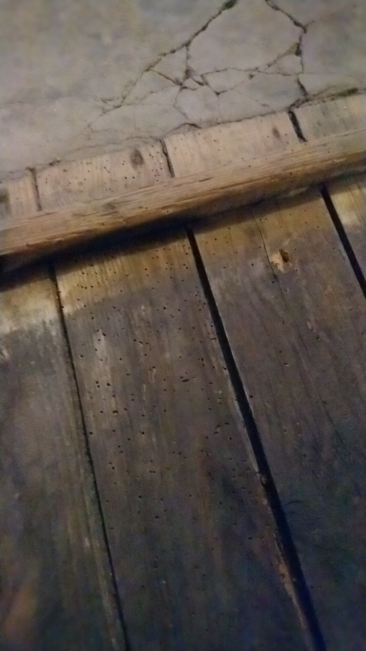

    Die Holzwurmthematik bzw der Boden ist ein anderes Thema.
    Ich habe den kompletten Boden vom Belag befreit und gereinigt und ein paar Planken ausgetauscht und sonst sehr viel mit Holzwurmtod behandelt.
    Gute zwei Tage Vollarbeit auf den Knien. Bin ich hinüber.
    Alleine das Kleinschneiden vom Belag und eintüten, damit das heute zur Deponie gebracht werden kann.
    12 große blaue Säcke voll mit "Zeug". Und immer schön mit FFP2. Ich glaube ich bin der einzige, der mehr FFP2 bei der Arbeit als wegen Corona getragen hat.
    Die Bodensache lasse ich erst noch ein wenig auf sich beruhen. Ja, da sind ein paar dabei gewesen, die ich mit dem Finger durchbohren konnte.
