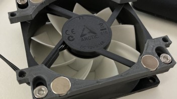

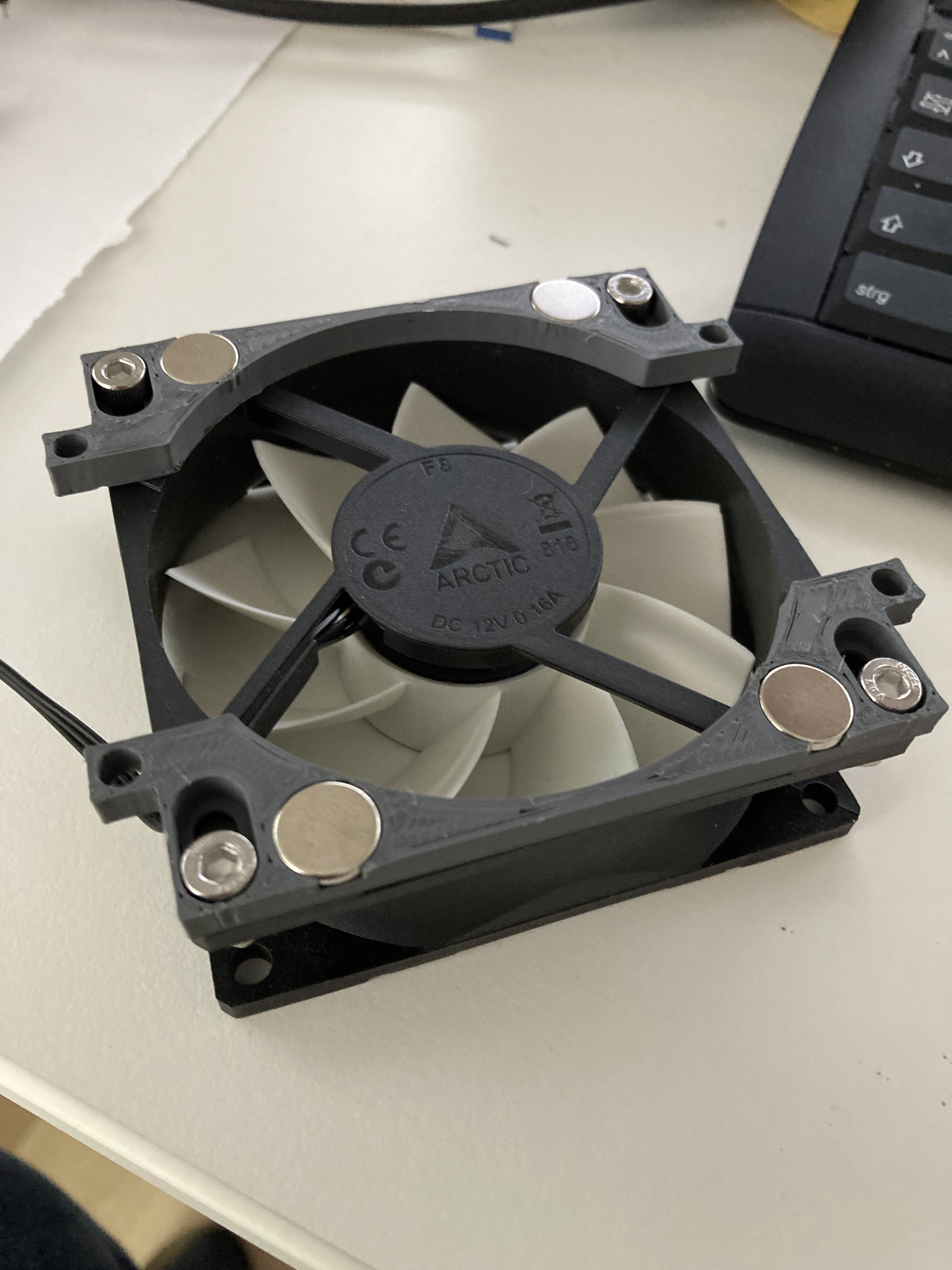

  • Keinerlei Gummierung o.Ä. gegen Vibration / Klappern?
    Aber sonst gute Idee :thumbup:
