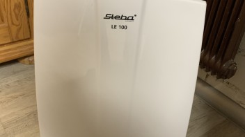

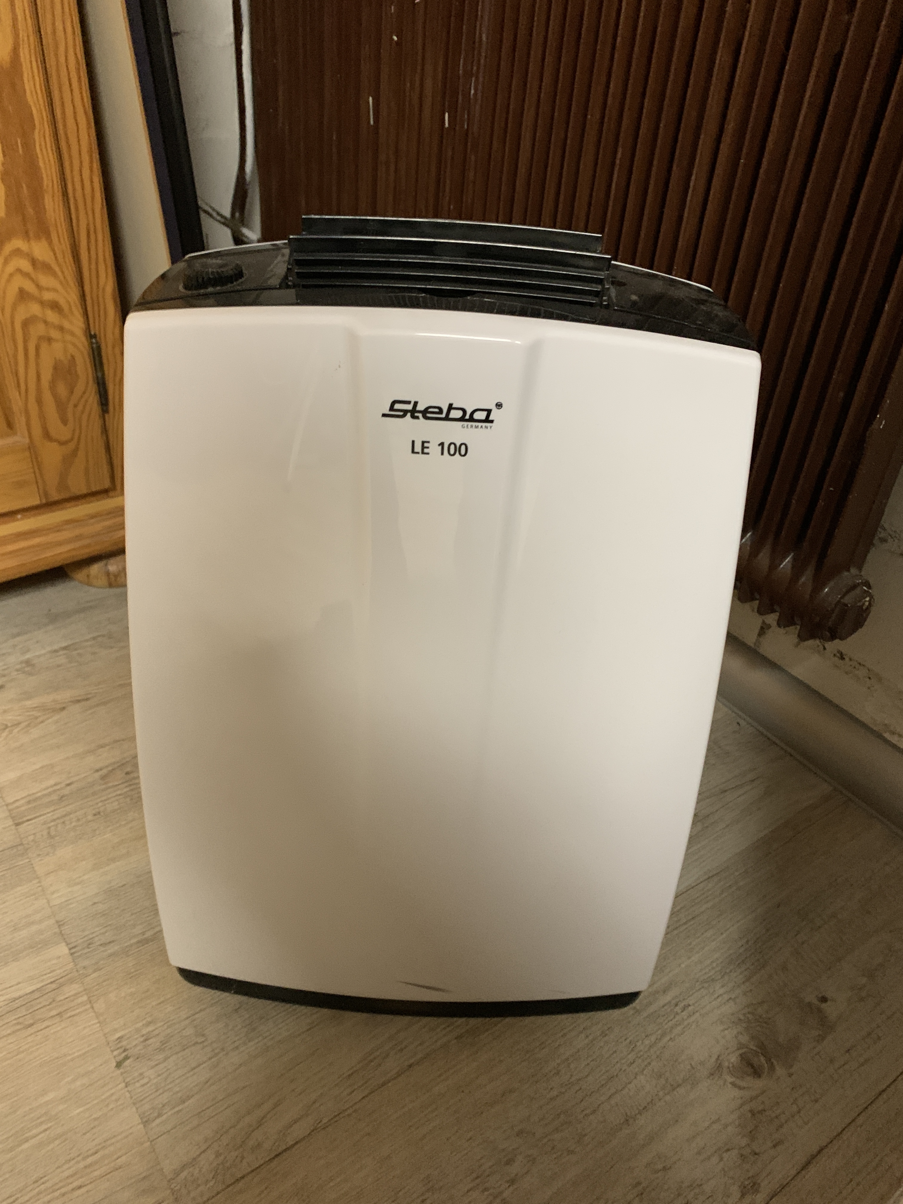

  • Hab ich im Keller, da dort ohne Fenster sonst auch ein Problem. Läuft seit etwa 3-4 Jahren im Dauereinsatz, hält den Raum schön bei 45% Luftfeuchte. Ohne habe ich dort bis zu 85% ! Je nach Jahreszeit läuft er mehr oder kaum. Ist ein Sleba LE100, oder Steba. Hat einen Wassertank von etwa 2,5 Liter. Bleibt aus, sobald der voll ist, Kontrollleuchte geht dann an. Aber nichts smartes :)
