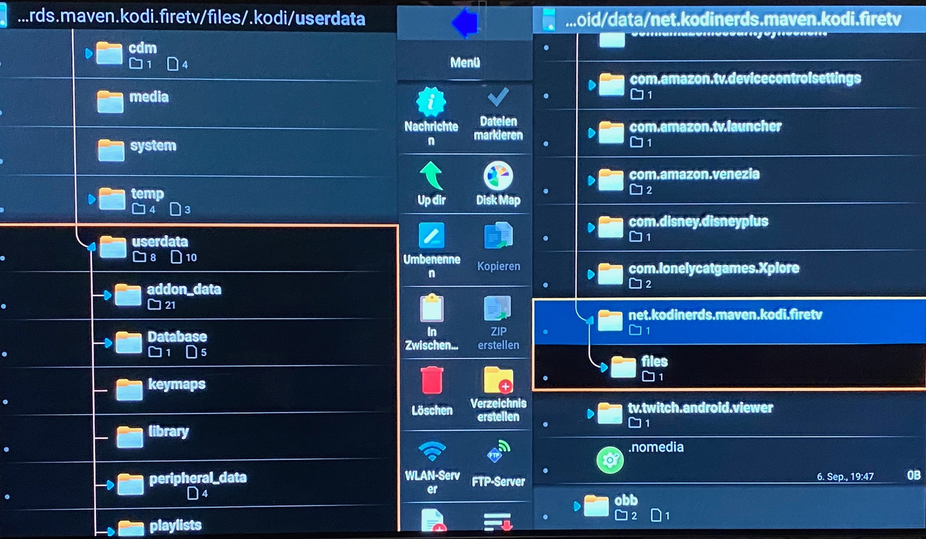

  • Für Dateioperationen auf dem FireTV empfehle ich den "x-Plore [Anzeige]" aus dem Amazon Appstore.
    Du könntest damit z.B. händisch ein Backup durchführen, oder die DebugLog kopieren und hier posten.
    Um Kodi zu resetten (ggf. vorher mit dem x-Plore ein Backup durchführen), kann man in den
    FTV-Einstellungen/Apps/Kodi die Daten löschen, oder nur den Cache löschen.

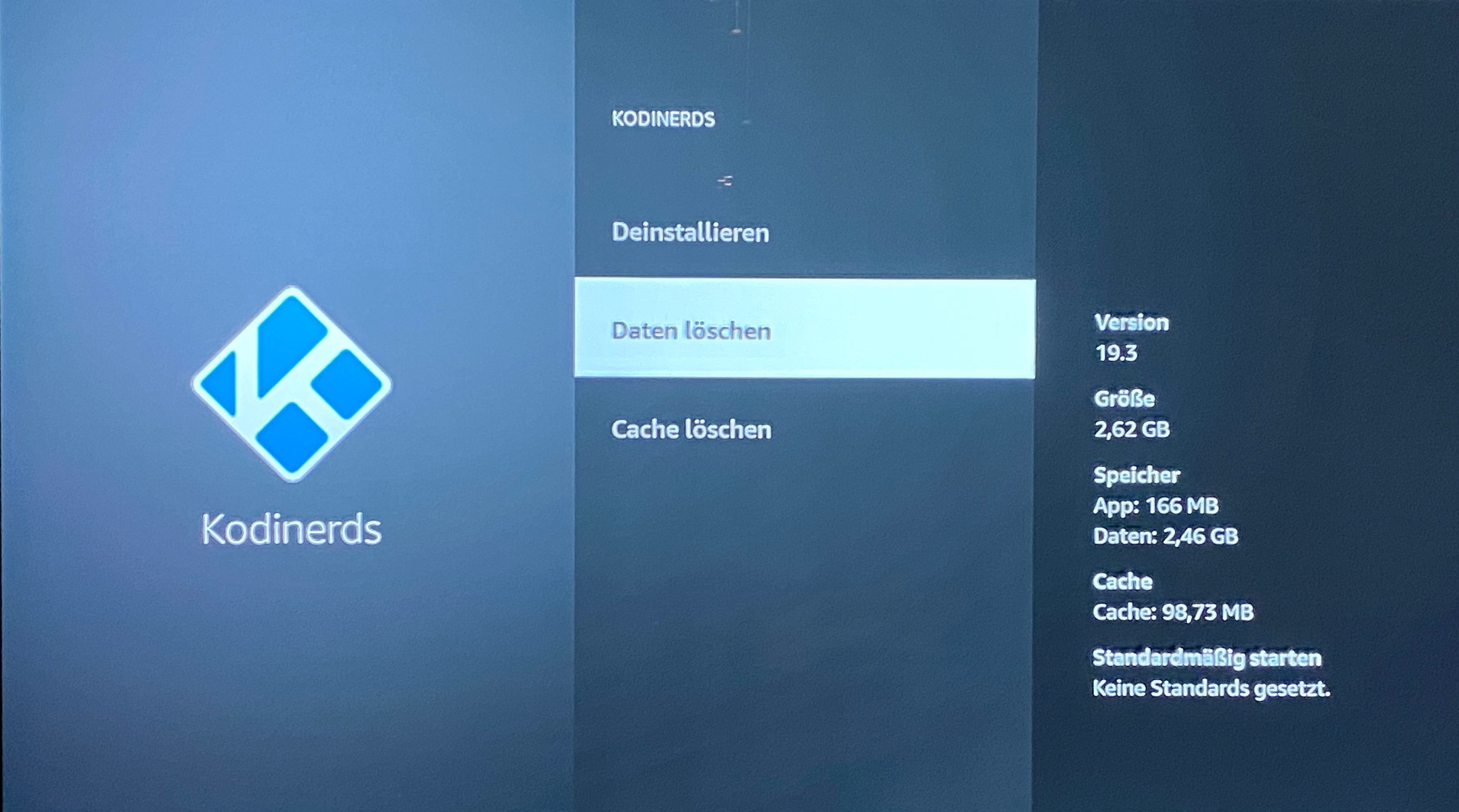

  • Hat dein FTV noch ausreichend Speicher frei, System ([definition='2','1']advancedsettings[/definition].xml prüfen, sofern diebezüglich konfiguriert), und Storage ->
    kann mit/durch Kodi u.U. ausgereiztz bzw. voll belegt sein. Beides (Systemspeicher/Storage voll) kann zu Problemen führen.

  • Ich kann leider nicht ins Log schauen da ich mit adbLink nicht auf die Dateien auf dem Stick zugreifen kann (ging auch schon vorher nicht) und "View Kodi logs" meldet nur dass kein Log vorhanden ist.
    Ich fürchte, das wird auch nicht gehen, aber versuchen kannst du es mal. Mache Windows-Kommandozeile auf (Windows-Taste + R, cmd Enter), wechsle ins adblink Verzeichnis (wenn du das nicht findest, könnte man da auch helfen), z.B.: sowas wie cd \adblink und dann das [definition=9,2]kodi.[definition='1','0']log[/definition][/definition] holen nachdem du in adblink Connect durgeführt hast durch adb pull /sdcard/Android/data/org.xbmc.kodi/files/.kodi/temp/kodi.[definition='1','0']log[/definition] kodi_2021-12-11.[definition='1','0']log[/definition].
    Das ist jetzt kein [definition=12,3]Debug-Log[/definition], vielleicht sieht man so auch schon was. Sonst könnte man auch noch Mal Debug-Logging konfigurieren in [definition='2','1']advancedsettings[/definition].xml.
    Hab eben geprüft, es waren etwa 600MB frei. Ich hatte leider nur eine App drauf auf die ich verzichten konnte, jetzt sind es 800MB. Auch nachdem ich zumindest einmal durch alle Filme und Serien gescrollt habe. In der [definition='2','1']advancedsettings[/definition] ist nichts bezüglich Speicher eingestellt.
