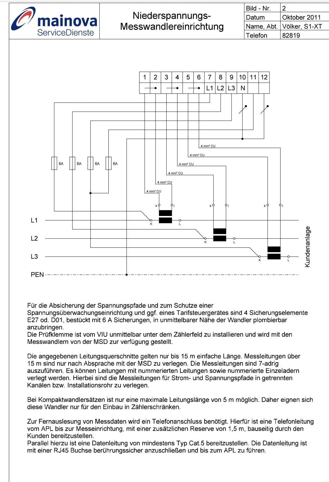

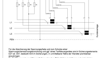

Und wenn man genau guckt sind die Messwandler in den Klemmen auch gebrückt - eben um gefährliche Spannungen zu unterbinden. -

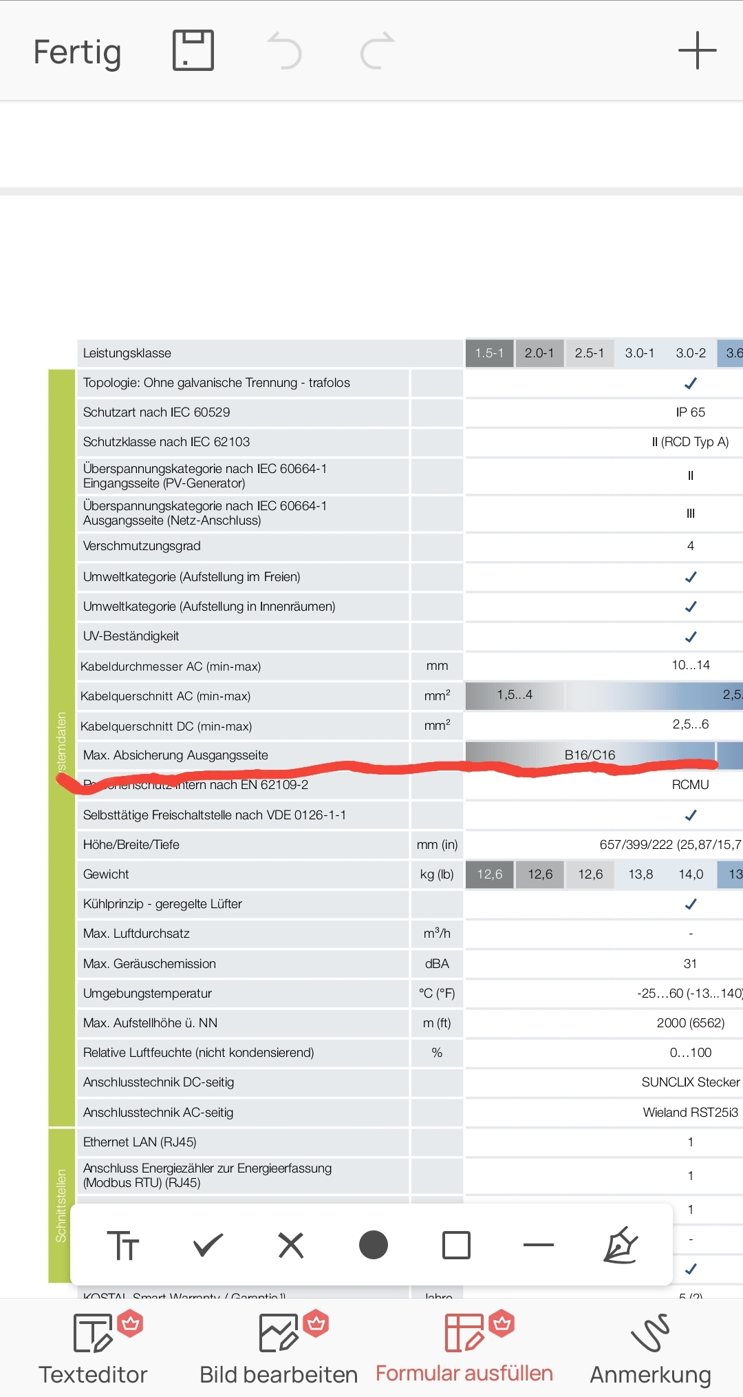

Das ballert man einfach mit auf 3 vorhandene 16A Automaten. Das braucht ja nix. Oder man macht halt noch 3 neue dazu, wenn die Verteilung es vom Platz her hergibt. Da würde ich auch einfach 3 B16A nehmen, die sind am billigsten. Sicherungsautomaten sind immer für die Leitungen, nie für die Geräte. Also wenn man das mit 1,5mm² anschliesst ist 16A OK.

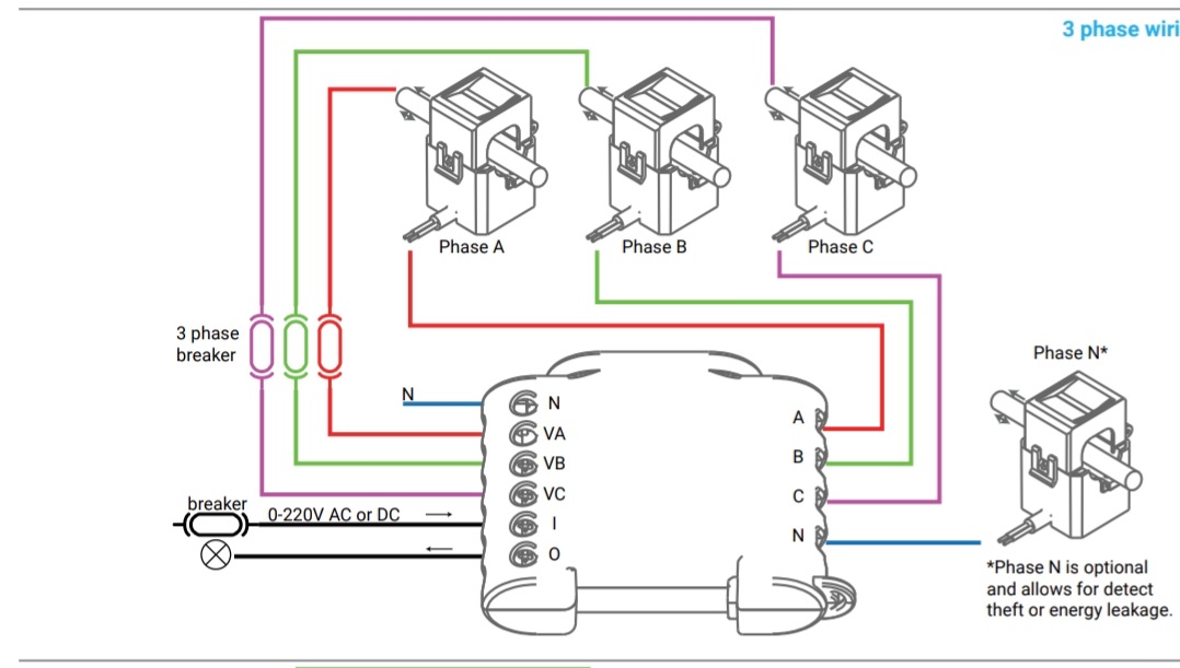

buers: fuer jede Phase steckst du einmal die phase direkt (laut bild ueber sicherung) an das gereat an. Da ist dann natuerlich extrem hochohmig spannungsmessung. Unabhaengig davon schliesst du dann noch die zwei draehte der sekundaerwicklung von stromwandler an. Das muss im geraet moeglichst niederohmic gemessen werden. Fertig. Hast Spannung und Strom von der phase.
Ist genau wie bei einer steckdose. Ein loch gibt spannung beide loecher geben strom..

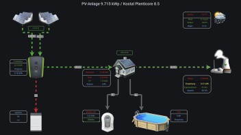

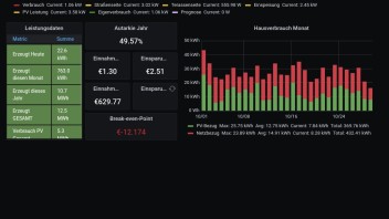

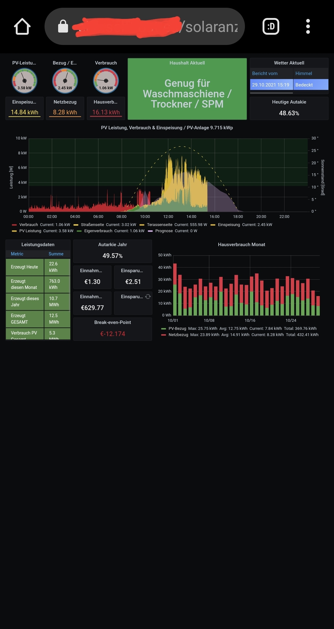

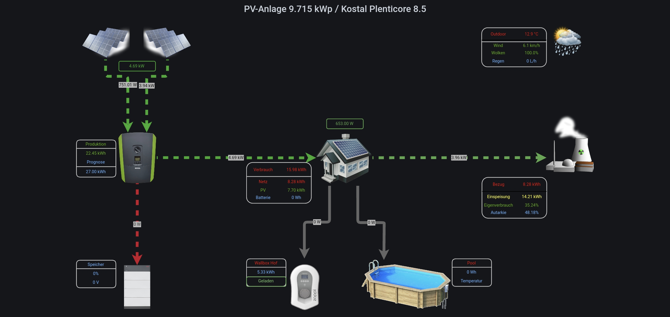

Kostal hat eine tolle json api, lässt skch prima auslesen und selbst lokal z.b mit grafana visualisieren
Ich meine, ich habe auch schon schöne grafana-Dashboards von dir hier gesehen, auch im Zusammenhang mit kurzen Python-Snippets, mit denen du die Daten ausgelesen hast. Kannst du bitte kurz beschreiben, wie du da konkret vorgegangen bist, die Daten zu visualisieren?
Insbesondere: Grafana Cloud? Eigene Installation? Datenbank? DB extra dafür genutzt oder was genutzt was eh schon da war? Welche DB? Oder andere Interface zu Grafana?In anderem Beitrag erinnere ich mich, dass du dich über fehlende Datenpunkte geärgert hast, die anscheinend die VIsualisierung kaputt machen. Ist das wirklich so? Grade grafana ist ja u.a. auf Monitoring fokusiert. Ist doch normal, dass ein Sever Mal gebootet wird, und dann für 10 Minuten oder so keine Performance-Daten geliefert werden. Stört das wirklich? Dass da ne Lücke ist in 'ner Kurve würde mich nicht stören).
(Habe mir auch die ersten Steckdosen mit Energiemonitor gekauft, Shelly und Gosund mit Tasmota. Auslesen der Daten ohne Cloud/Broker war erschreckend einfach - bei mir low level mit Windows Socket und mit Unix Sockets - so wie ich es halt gewohnt bin ... Aber Grafik selbst programmieren möchte ich mir nicht mehr antun.)
Kurzer ernüchternder Erfahrungsbericht. Habe mir Shelly 3EM bei Conrad gekauft und vom Elektriker einbauen lassen (der Elektriker wollte es nicht selbst kaufen). Schien soweit gut zu gehen. Diskutiert wurde ja auch die Frage, wie lange da ein Elektriker braucht. Antwort: genau 1 h. Davon vielleicht 20 Minuten Arbeit an der Unterverteilung, Rest mal zum Auto, um Kabel zu holen und 2 Mal 6 Stockwerke tiefer an den Zählerschrank, um den Strom abzuschalten und wieder anzuschalten. Material: 0,5 lfm Kabel. Da war ich noch zuversichtlich.
Leider funktioniert das Gerät nicht. Hat ein Passwort gesetzt. Ich komme zwar übe Wifi-Direkt an das Netz, aber im Browser wird nach User/PW gefragt, wget bringt 401 Authorization required. Schnell nachgegooglet, wie Factory Reset geht. Der Elektriker sollte das Gerät 5 Mal vom Strom nehmen über Nullleiter abklemmen. PW Abfrage war immer noch da. Dann soll wohl auch ca. 10 s den Knopf drücken funktionieren. PW ging nicht weg. Bei Shelly in Bulgarien angerufen. DIe sagten man soll das 5 Mal hintereinander machen. Half auch nicht. Normalerweise hätte ich das sofort zurückgeschickt. Aber das will ich selbst ja nicht abschrauben - braucht wieder den Elektriker mit Kosten wohl nahe den Anschaffungskosten. Sehr ärgerlich. Habe noch Support-Ticket geöffnet und in Shelly-Support-Forum nachgefragt. Die Freude am eigenen Weihnachtsgeschenk ist erst mal weg. Könnte mir vorstellen, dass es ein Rückläufer war. Sah aber vollkommen unbenutzt aus - habe allerdings nicht darauf geachtet, ob die Packung verschweißt war.
Beworben wird das Gerät noch mit optionaler Messtrafo für N. Den hatte ich auch mitbestellt (10 €). Stellte sich heraus, dass das nur beworben wird ... Immerhin kann ich den zurücksenden (auch keine große Lust, bei den 10 €).
Nach bisschen Surfen zum Thema noch auf dieses beunruhigende Thema gestoßen: Shelly 3EM "explodiert" - Shelly 3EM - Offizielles Shelly Support Forum (shelly-support.eu)
