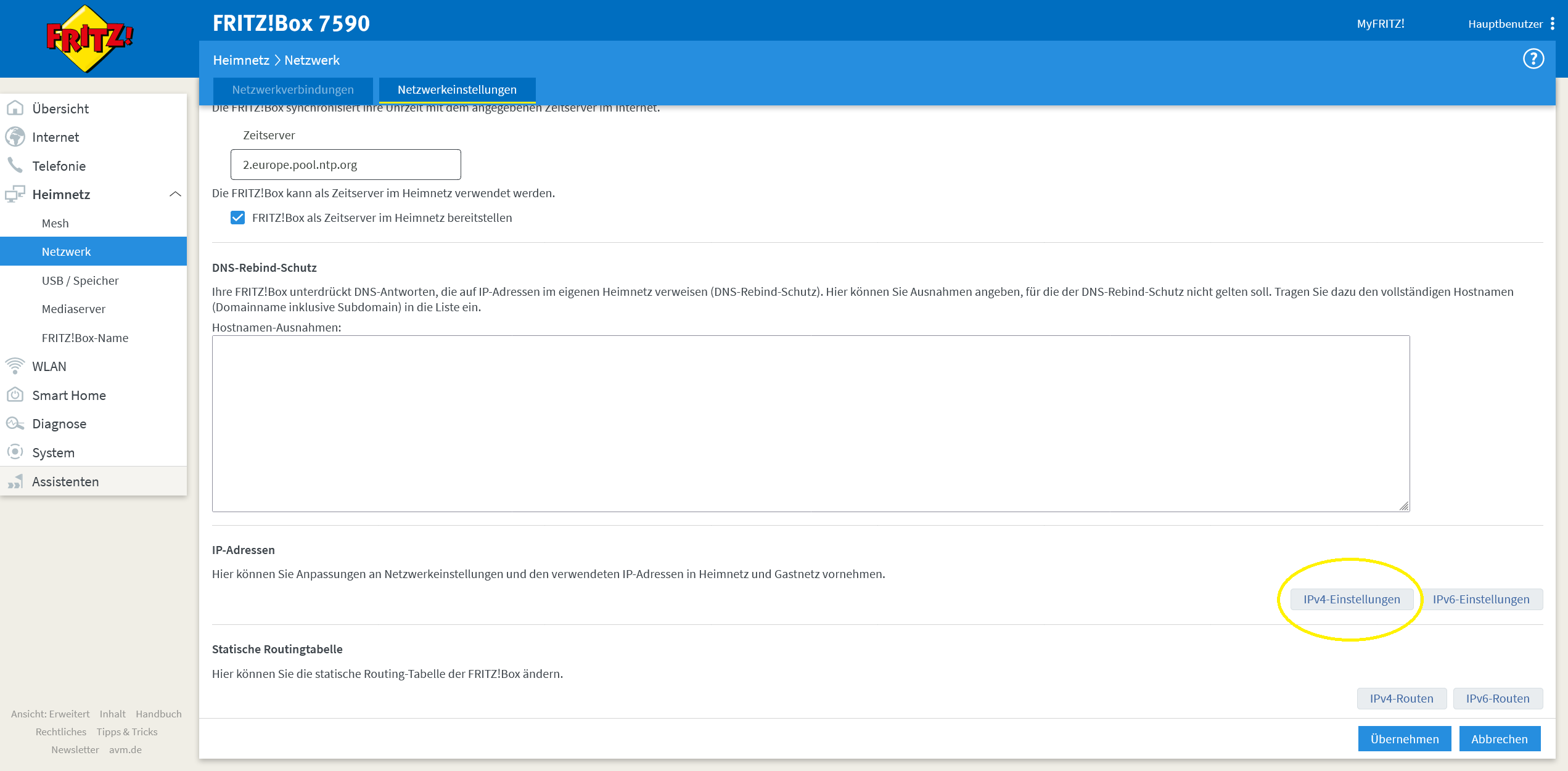

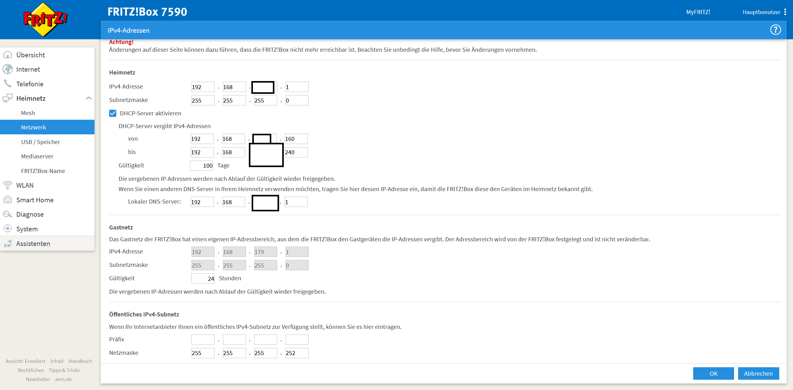

    DHCP kann ich ja ausmachen, nur muss ich dem Repeater ja eine feste IP vergeben, nehme ich dann irgendeine? nicht das dann auch wieder konflikte verursacht weil die IP bereits vergeben ist.
    weißt du wo ich in der fitz.box das so definieren kann? also die IP Bereiche die vergeben werden sollen?
    ich habe die erst seit 2 tagen [ag] .
  • weißt du wo ich in der fitz.box das so definieren kann? also die IP Bereiche die vergeben werden sollen?
    hier^^
