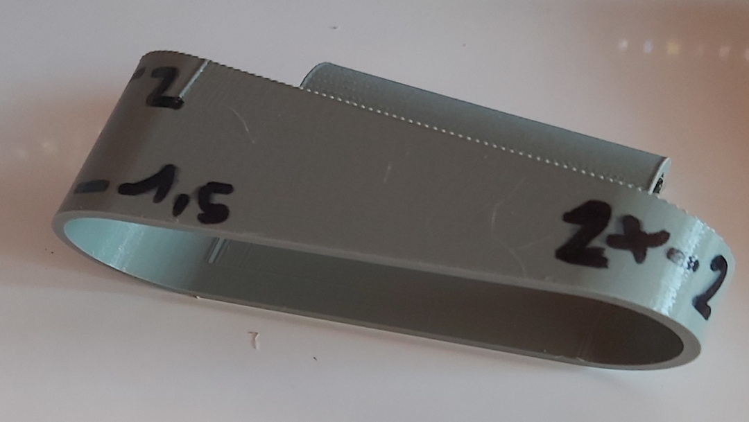

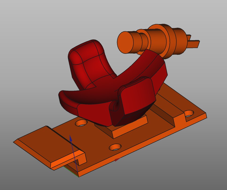

    grundlegende ideen zum "ring" und den fingern:

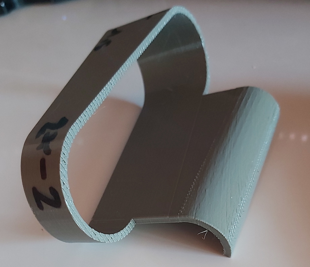

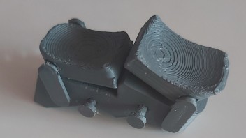

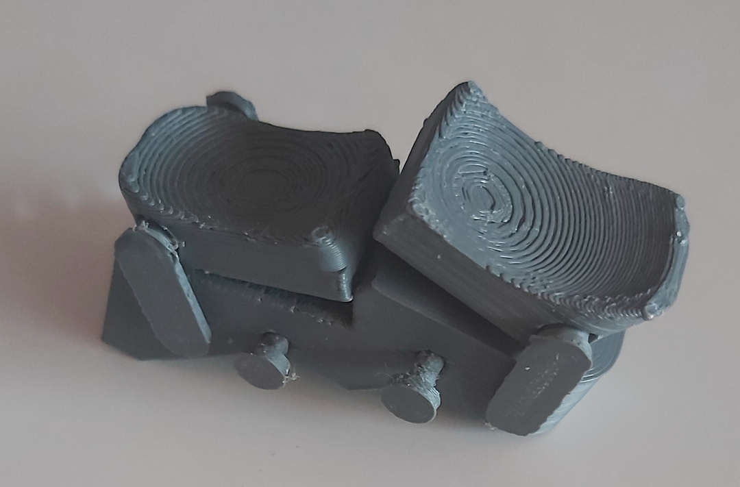

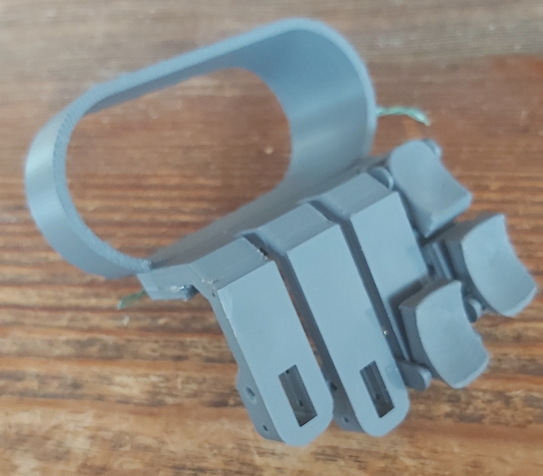

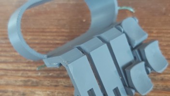

    der erste probedruck des kleinen fingers mit restfilament (asa275) in extra schnell und häßlich:
    hier noch die "ich drucke alles selber" version. bald sind's schrauben, weil das viel einfacher geht *g*

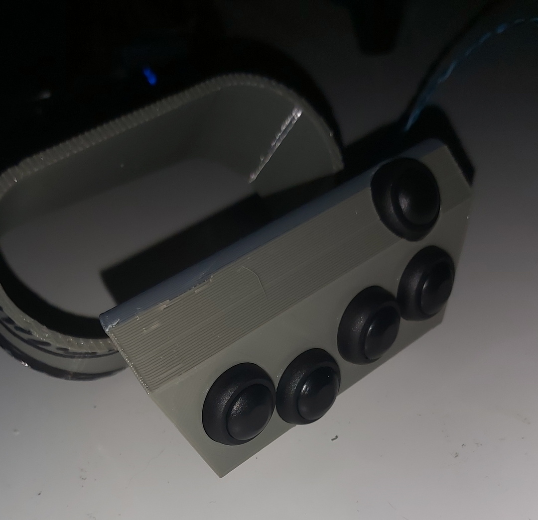

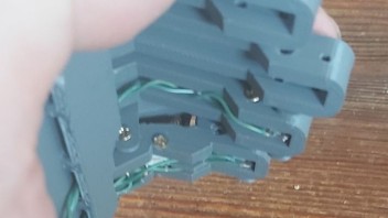

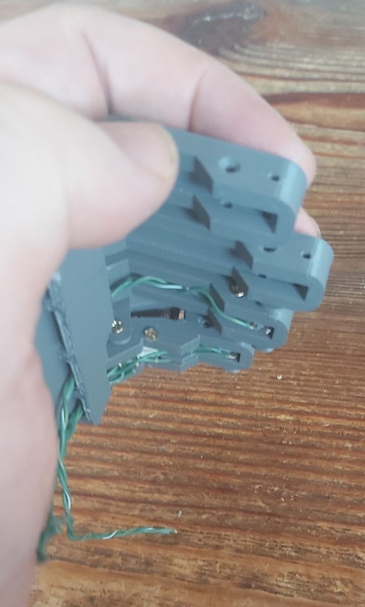

    die ersten anzieh-versuche:

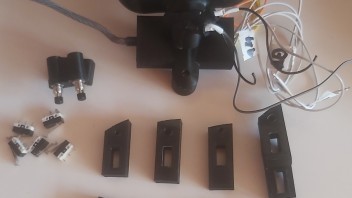

    man glaubt es nicht! meine 3 test-tasten klickern und klackern vor sich hin, auch noch zuverlässig *jubel*
    nervig nur die chinesenschrott-mikro-endschalter. die dinger fallen beim zusammenbau auseinander. das nächste mal kauf ich gscheites aus nicht-china!

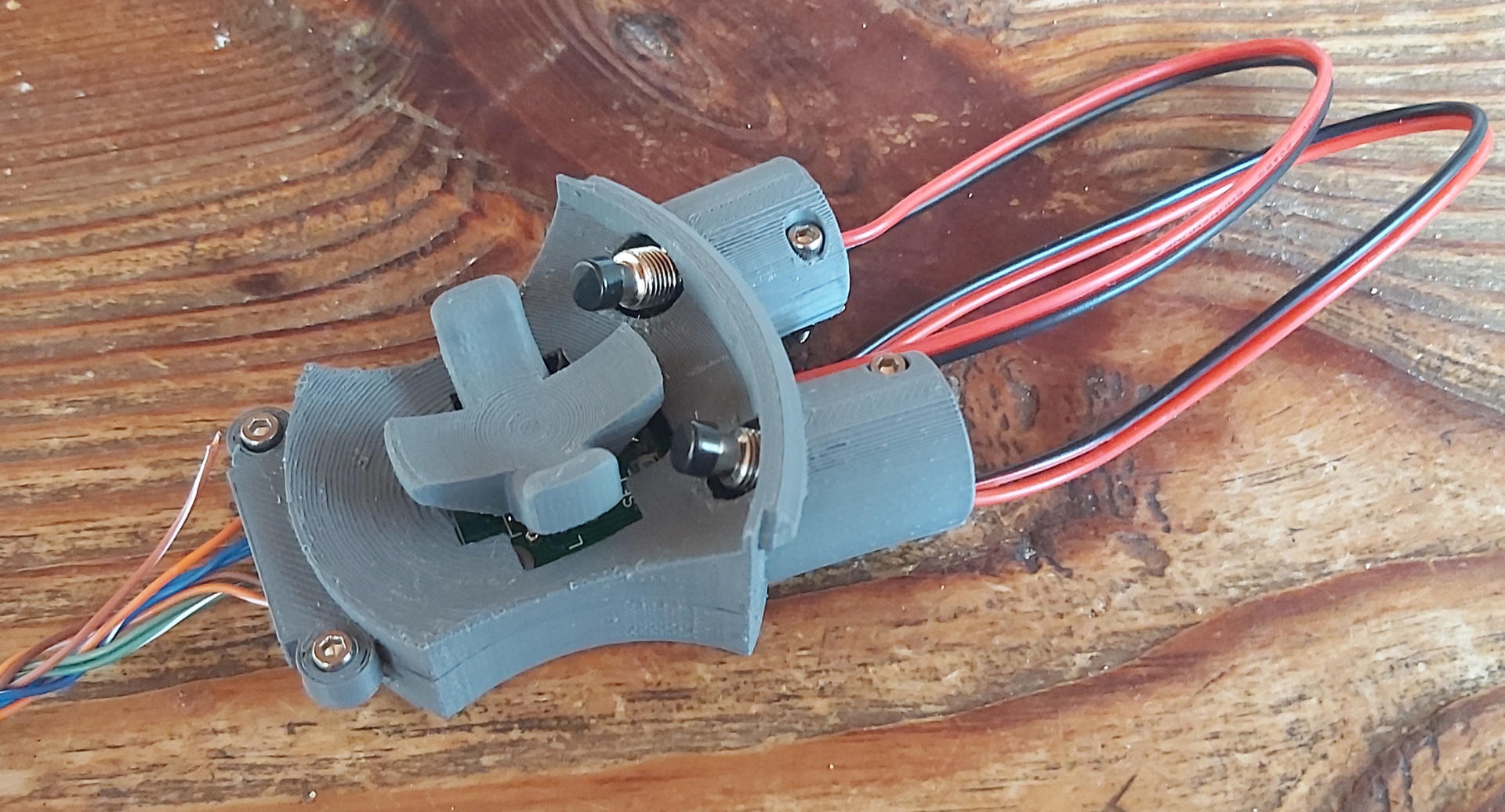

    das dpad ... schwere geburt. gefühlt hab ich 1000 verschiedene taster versucht - bis hin zu sensoren

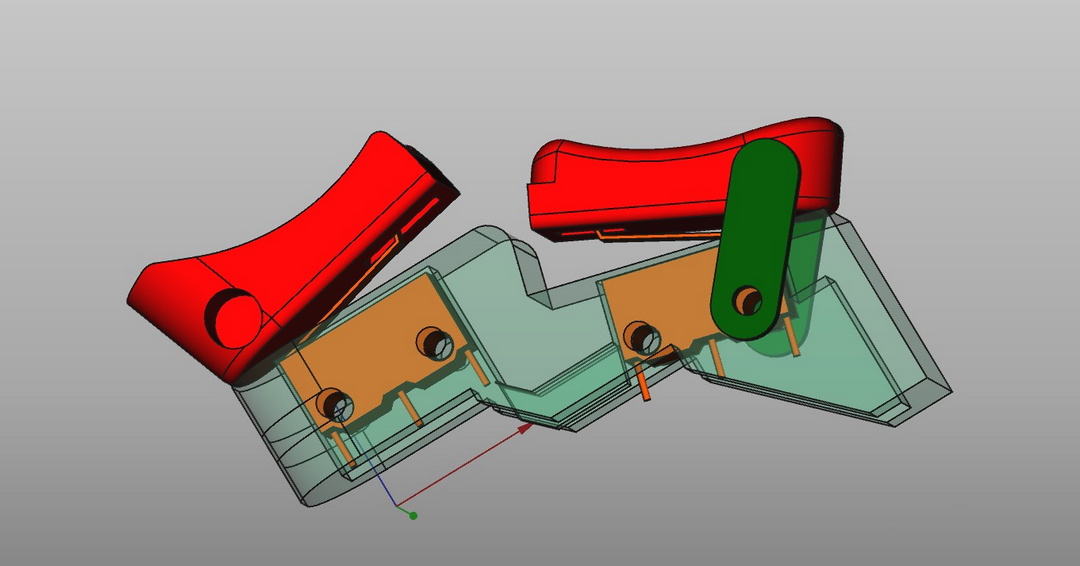

    das war dann der 1. funzende versuch:

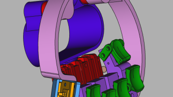

    so, der erste BETA entwurf ist mehr oder weniger fertig. denke, ich schlaf noch 1 oder 2 nächte drüber, bevor ich los lege.
    so wirklich glücklich bin ich nämlich mit dem aussehen noch nicht. irgendwie "kraut und rüben". gar ned so einfach, wenn alles zerlegbar und mit möglichst 0 support gebaut werden soll ... da bleibt design irgendwie auf der strecke. nachdem mir derzeit aber nix gescheiteres einfällt, kann ichs ja mal als druckmaterialien- und machbarkeits-test drucken.

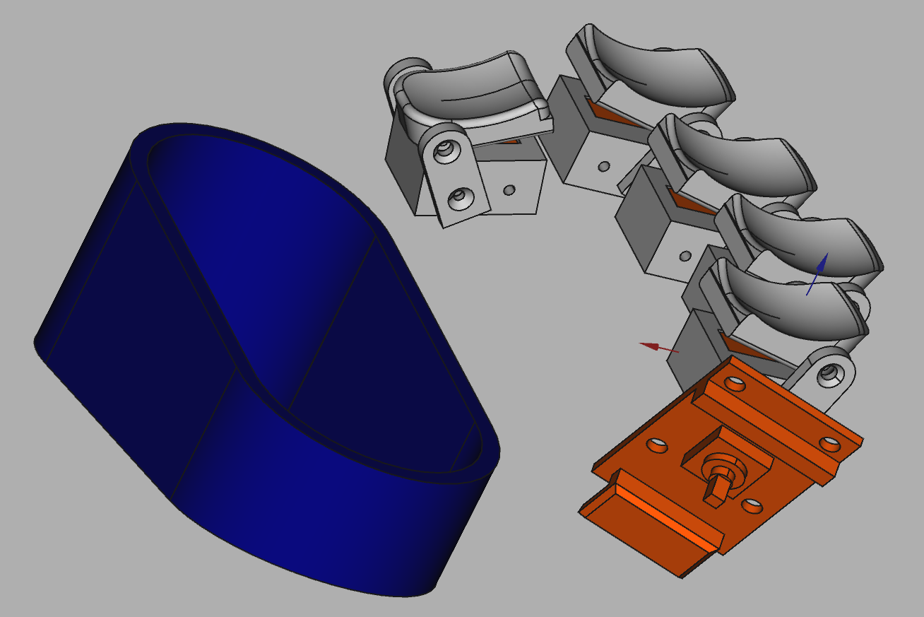

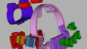

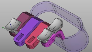

    bissi erklärung:

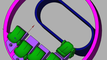

    die finger kennt man ja, die werden am handring einzeln durch passende löcher gesteckt und von innen dann mit einem balken festgeschraubt. da liegt dann auch der arduino inkl. usb c stecker (orange)
    der "daumenpanzer" ist jetzt auf ein minimum reduziert und wird an eine halterung am handring geschraubt.
    das lila teil unterm handring ist die halterung für meine 2 neigungssensoren. die wird einfach in eine passende höhlung des handrings geklebt. hauptsächlich, weil ich die winkel der sensoren sicher noch 1000 mal umstellen muß und keine lust hab, den ganzen ring x-fach zu drucken.
    ich drucke mal ...
    handring:extrudr hard tpu
    taster, dpad-kreuzextrudr biofusion jet black
    finger und dpad-gehäuse extrudr xpetg matt

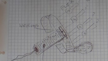

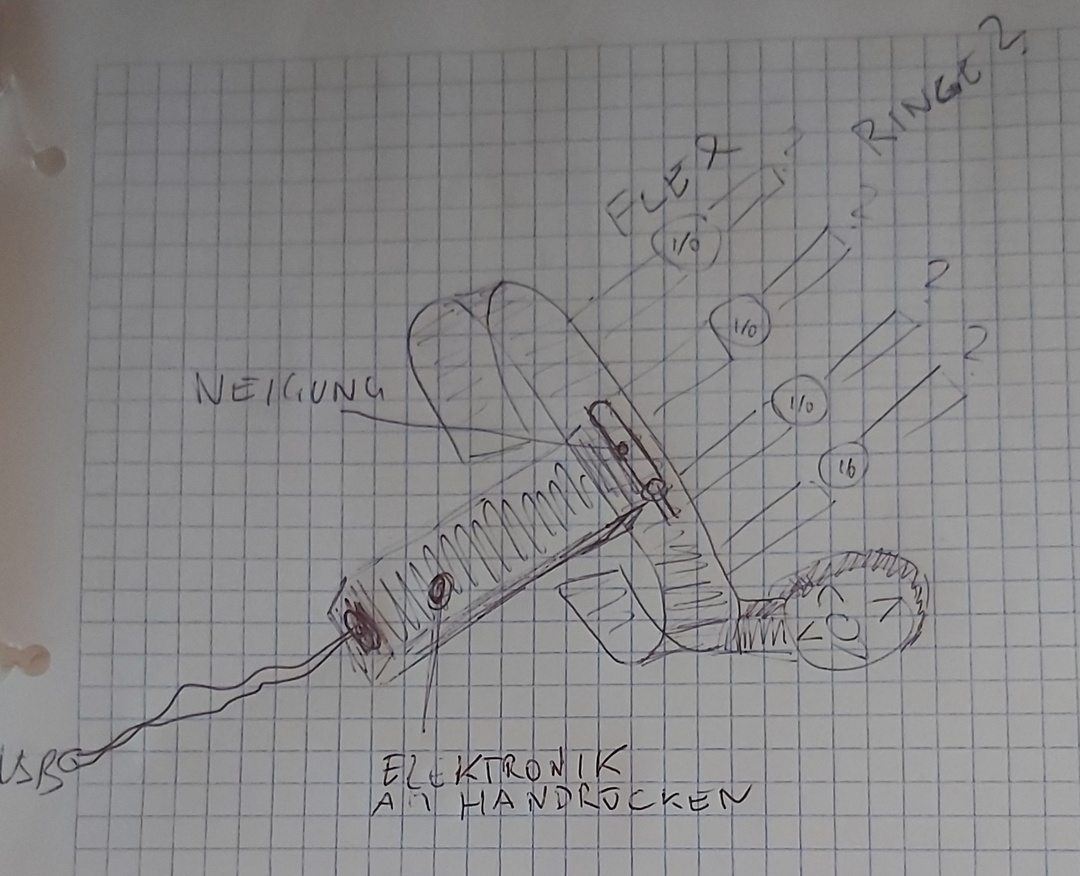

    evolution des "handGamer":
    1. idee, irgendwann mal in der nacht. damals noch mit dehnmeßstreifen.
    wie könnte es wirklich ausschauen?
    wie könnte ein "handreif" funktionieren?
    gar nicht so schlecht, aber mit den buttons wäre das dpad nicht gegangen.

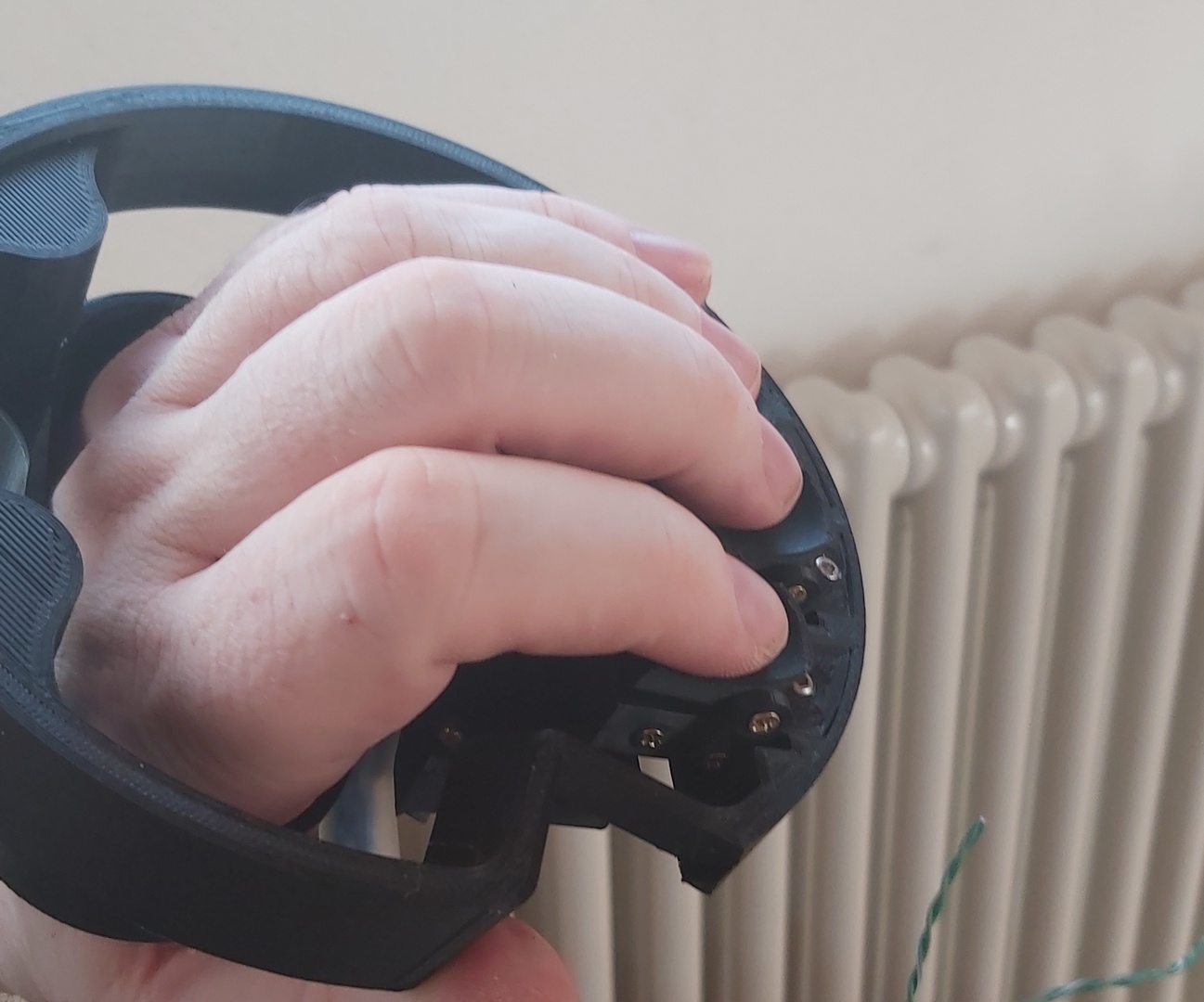

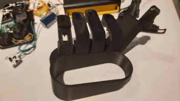

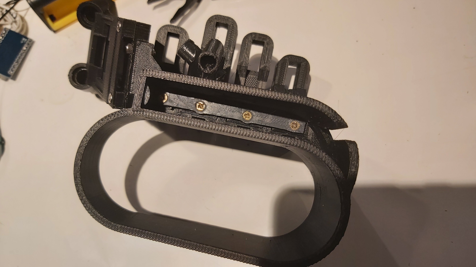

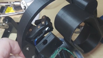

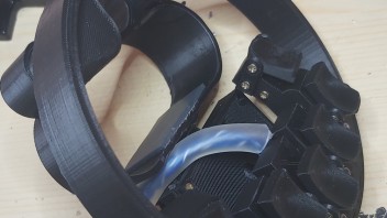

  • langsam wirds was ... mal alles gedruckt, und rein mechanisch verbunden. vielleicht nicht besonders schön (teilweise noch finger aus meinen material-tests), aber ... funzt
    handring (noch nicht aus tpu) verbunden mit dem dpad-gehäuse und allen fingern. sitzt, paßt und wackelt erstaunlicher weise nicht *g*
    am we wer ich mal die elektronik einbauen. währe das schön, würde da gleich alles passen ...

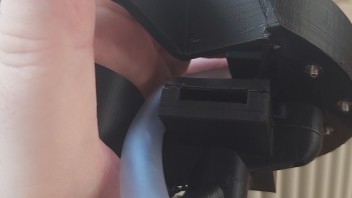

  • nur damit ihr ned glaubts, ich hätte aufgegeben ... auf ein neues *g*
    nicht, dass das ding nicht generell funzen würde - es ist ungemütlich.
    alles, was in einzelteilen gepasst hat, passt in der gesamtschau nicht wirklich ... also alle fingerstellungen neu machen und auch gleich für tpu-freundliches drucken entwerfen ... das hätte ich mir mit weniger aufwand vorgestellt *g*
    größte probleme:
    1) die finger sind zu knapp zusammen
    2) das d-pad ist viel zu "flach" zu den fingern und zu weit weg vom ring. deshalb lässt sich das d-pad kreuz lässt sich fast nicht nach vorne in position "w" drücken und meine zusatztasten sind nicht klick bar, weil der daumen dann zu kurz ist.
    3) die sensoren sind an der stelle im weg, die müssen wo anders hin
    4) das dpad müsste für ein öffnen total abgeschraubt werden und dazu müsste ich viel zu viel draht an stellen unterbringen, an denen kein platz ist.
    naja, immerhin hab ich gezeigt, dass es grundsätzlich geht - der weg ist allerdings nicht gerade eine autobahn ...

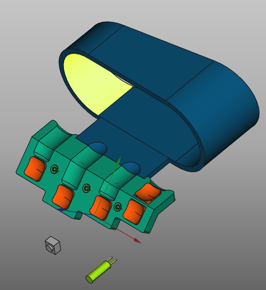

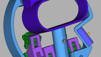

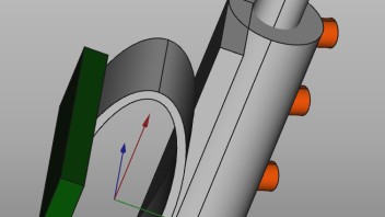

    der neustart:
    NACHTRAG:

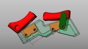

    ich hab da so ne idee *g* wenn's was wird, ist das ding ned nur super druckbar, sondern schaut auch um ecken besser aus ...

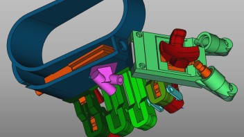

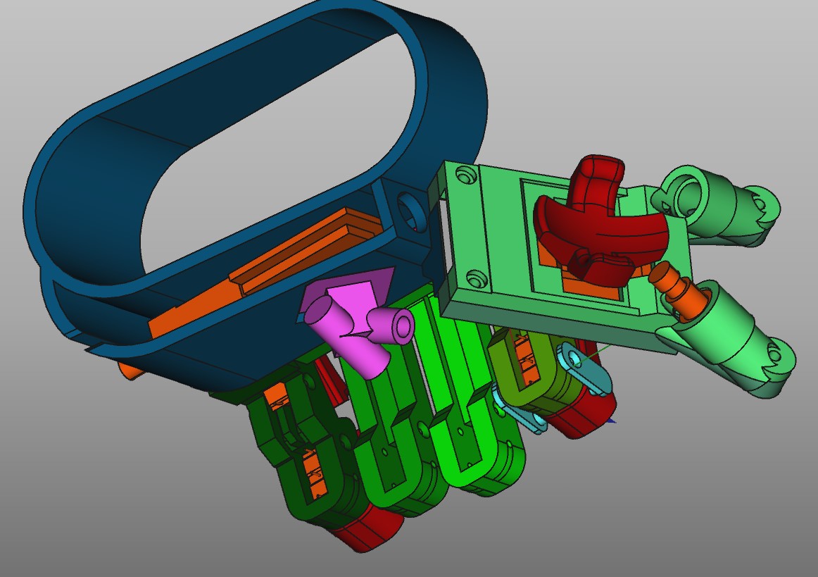

    ist zwar nur ganz roh und lange nicht fertig, aber mal herzeigen zur selbstmotivation:

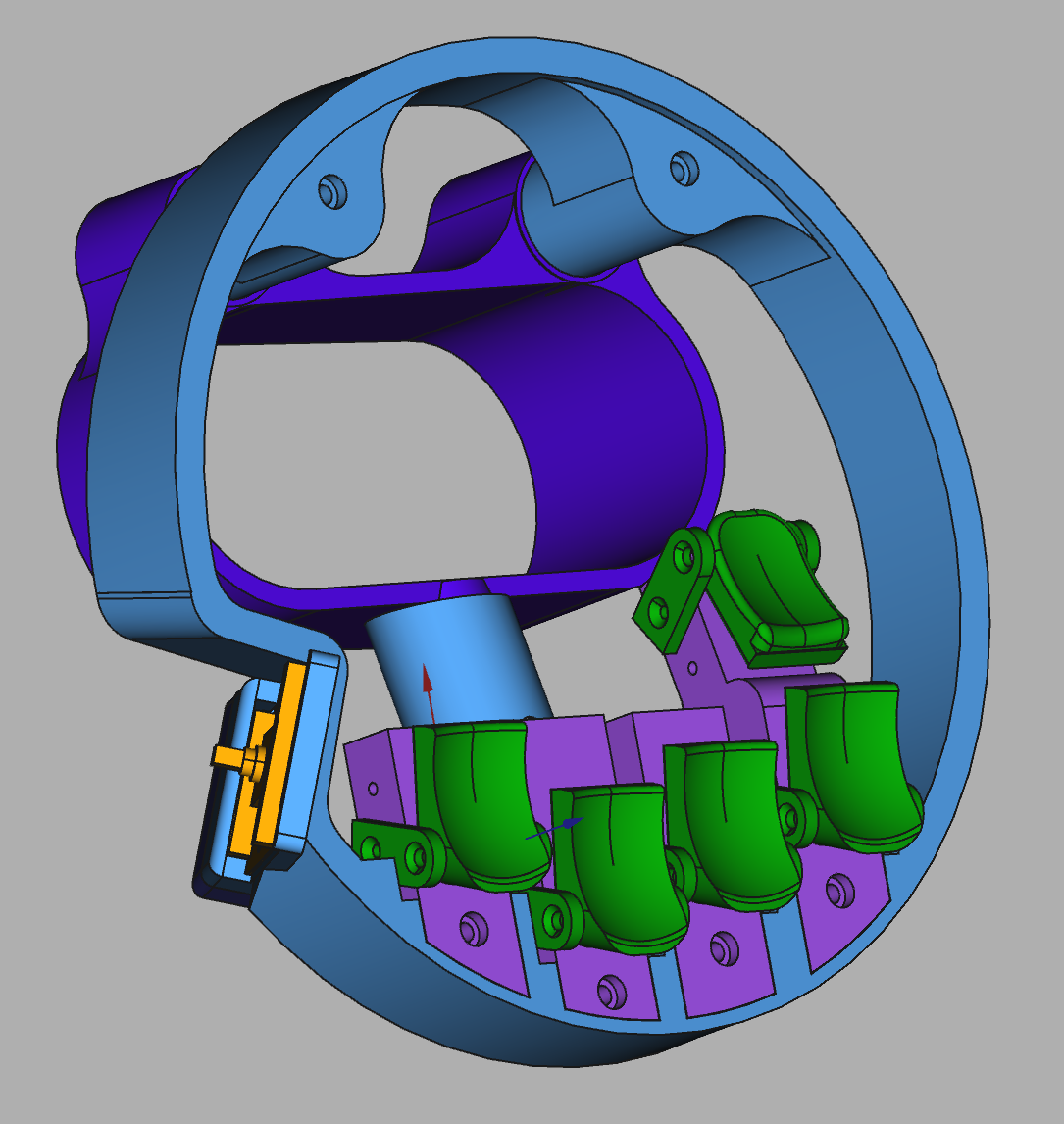

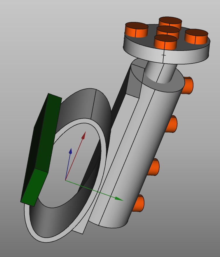

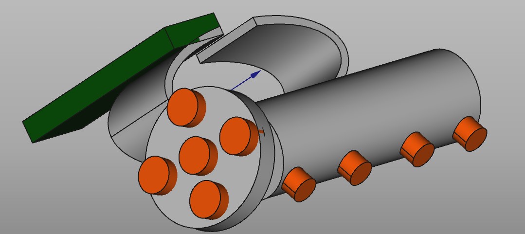

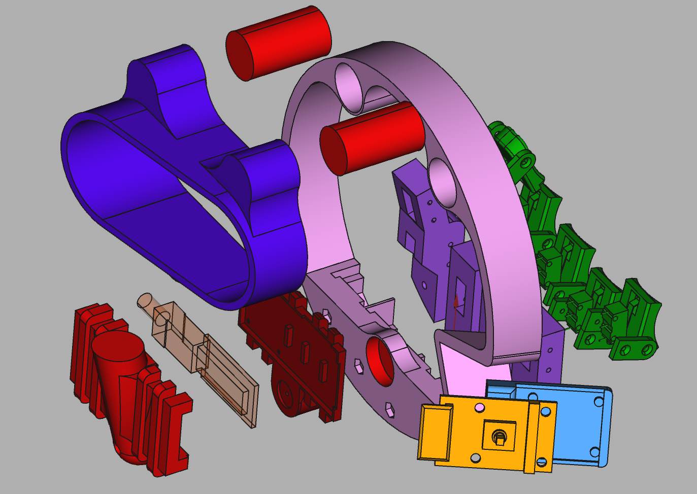

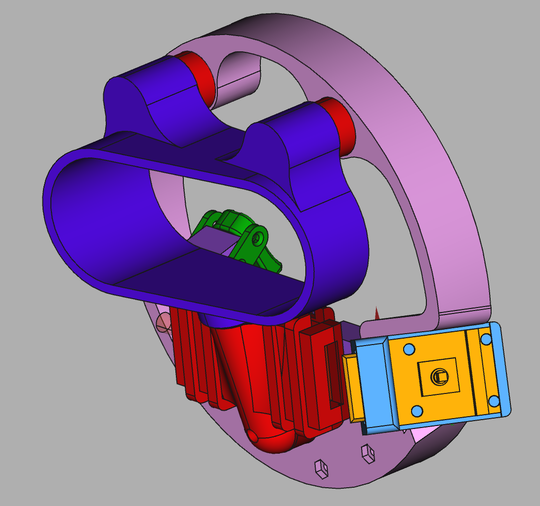

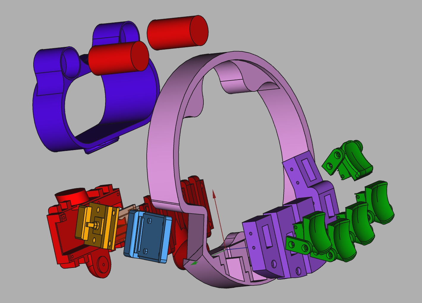

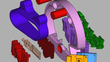

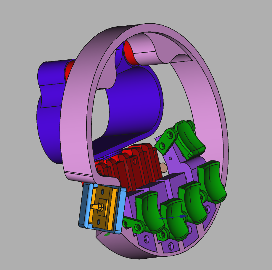

  • ich glaub, ich habe fertig - immerhin mittlerweile die 10. große anpassung der grundidee.
    was man hier sieht:

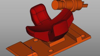

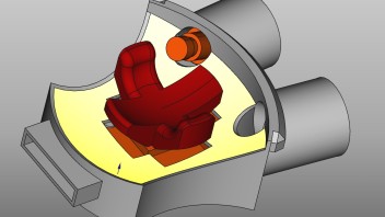

    • das goldgelbe ding ist mein d-pad. das kriegt nur ein "verhüterli" aus tpu als gehäuse. mal schauen, wie das "offen" kommt.
    • das durchsichtig orangene ding ist ein arduino inklusive usb-kabel. die "kühlrippen" des gehäuses sind eigentlich verstärkungen fürs tpu. nicht dass sich da was verwindet beim spielen.
    • die 2 oberen roten zylinder werden einfach eingeklebt werden, wenn die abstände passen, das arduino-gehäuse mit dem unteren gestänge sollte von selbst halten
    • das d-pad gehäuse wird auch verklebt, sobald ichs für meinen daumen zurecht geschoben hab
    noch ein bissi drüber schlafen ... ausbessern, was mir auffällt ... drucken ... und dann muss da endlich ruhe sein - ich mag nimma *g*

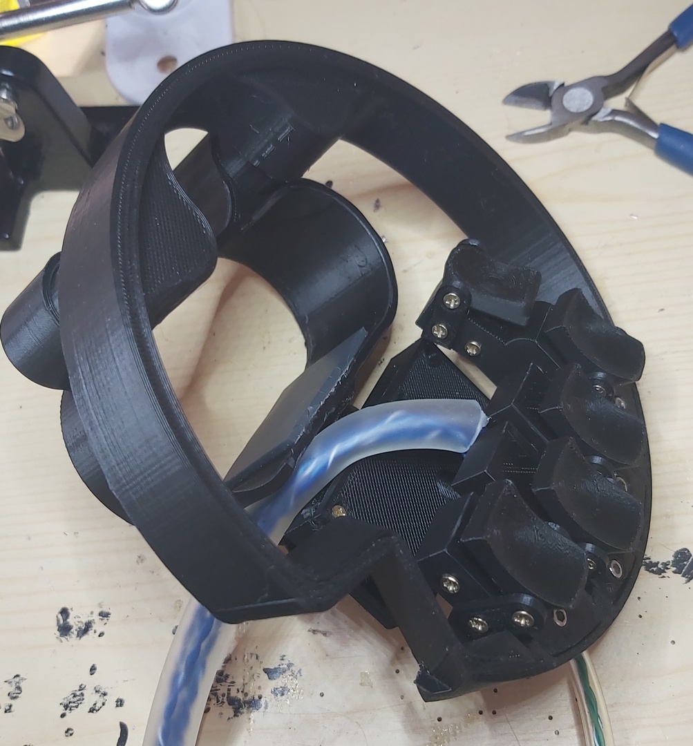

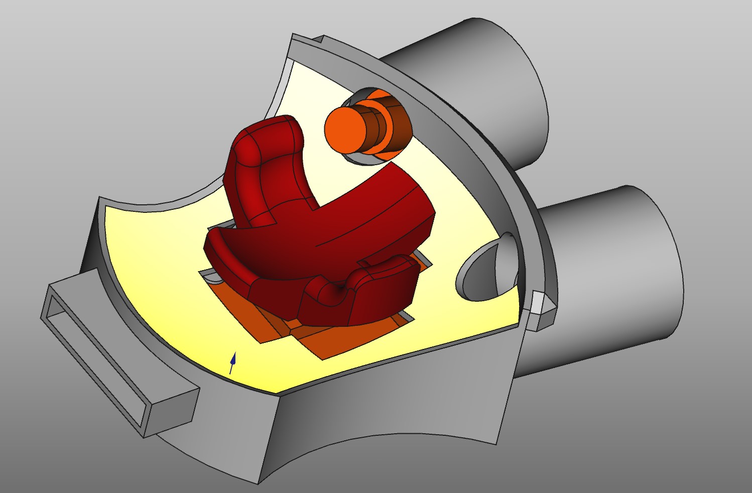

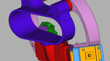

  • es wird wieder mal - ich sehe licht am ende
    hab das gehäuse für den arduino anpassen müssen. ich hab's wieder mal viel zu filigran gedruckt *g*. ist mein ewiges leiden *g*
    die ersten ausdrucke schauen schon mal gut aus. der arduino passt perfekt, die 2 taster auch, die finger fingern und die kuppen für die microschalter mögen mich auch..
    und ja: das kabel gedöns wird am ende sicher schöner und ohne coroplast sein *g*

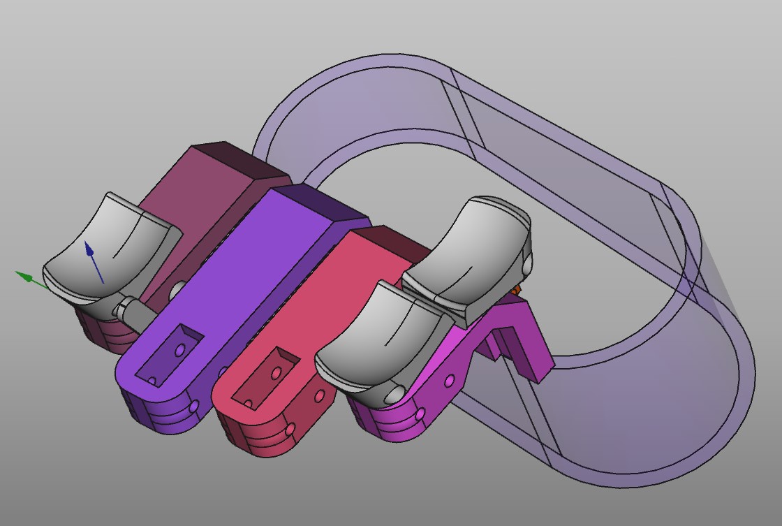

    jetzt fehlen nur mehr 3 sachen:
    1) der ring, der alles zusammen hält ... will ich morgen oder übermorgen machen, sofern mir der drucker gnädig ist. ich brauch wohl bald wirklich eine neue düse ...
    2) eine idee für den halter des d-pad. aktuelles funzt nicht so recht, alles, was mir gefällt bräuchte einen resin-drucker und alles andere schaut grauslich aus.
    3) da ich die kabel ja "offen" führen will ne idee, wie das am besten aussehen wird ... geflochten, in einem durchsichtigen schlauch, ... ????

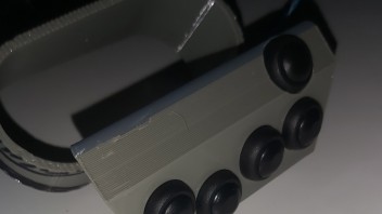

    darum heute meine ersten versuche des zusammenbauens und ob meine ideen auch funzen. was man hier unten sieh und was vollständig unbearbeitet ist, funzt! ich hege langsam wieder hoffnung.
    die 5 tasten machen mal, was sie sollen, nix wackelt, alles ist gut zusammenbau- und zerlegbar ...
    immer noch fehlt das dpad, aber dazu hab ich hoffentlich unter der woche bei schlechtwetter ne idee *g*
    und ja ... irgendwann dann mal auf schön drucken. so gar keine lust drauf hab ...

    btw.: das dpad - besser dessen gehäuse - hab ich auch schon recht weit. 1. probeausdruck sollte heut oder morgen kommen und dann bin ich theoretisch fertig.
    hab allerdings noch große angst vor dem "echt-test" ...

    der druck is ja weniger das problem - der druckt halt *g* ich hab mit meinem dremel ja auch keinen drucker, an dem du mehr bastelst als am ausdruck *g*
    btw - kann 3d druck nur empfehlen. ein bissi einarbeiten und die sache fluppt. einziges problem: mit 3d-druck hast du auf einmal 1000 probleme im haus zu lösen, von denen du ohne 3d-drucker nie was gewusst hättest.
    mein vorzeigeprojekt ist immer noch das "ratbÖrsl" ... das hat mehr gehirnschmalz verlangt - und auch sofort funktioniert. da bin ich viel stolzer drauf.
    was mich so unendlich anzipft ist das problem, dass bei dem projekt (bis auf die finger-schalter) so gar nix unabhängig geht. veränderst du links ne kleinigkeit, darfst du rechts auch alles anpassen. das ist so ne "ende-nie-geschichte".
    theoretisch müsste ich das ding noch mehr zerleg- und anpassbar machen. aber dann werden langsam meine m2,5 schrauben zu fett und ich komme in den bereich, wo ich entweder auf funktionen verzichten muss, oder die funktionen sich gegenseitig behindern - ist n echtes platzproblem. wäre also schon wieder ne 75% neuplanung nötig. das macht nach dem x-ten mal keinen echten spaß mehr ...
    ich hätte ja schon ideen *g*
    1) neigungssensoren auf echte umbauen und drauf hoffen, dass ich den sketch dafür gebaut bekomme.
    2) flachbandkabel anstelle drähten und die in schlitzen im gehäuse führen.
    3) das d-pad gehäuse als gelenk, weil mit messen krieg ich das nie an meinen daumen angepasst.
    nene, das klingt sehr nach viel unbezahlter arbeit ... da versuch ich mal lieber ein neues projekt: "wie bohre ich mir ne essiggurke unfallfrei durchs knie?"
