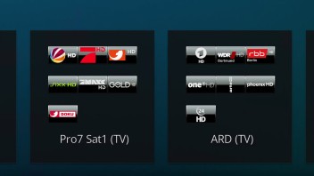

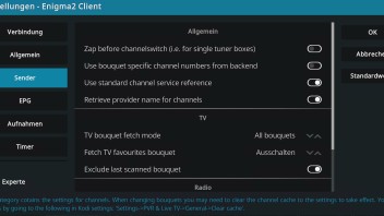

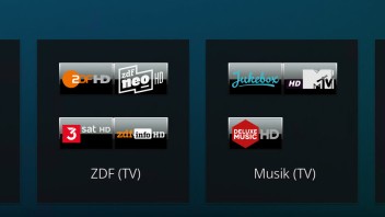

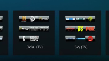

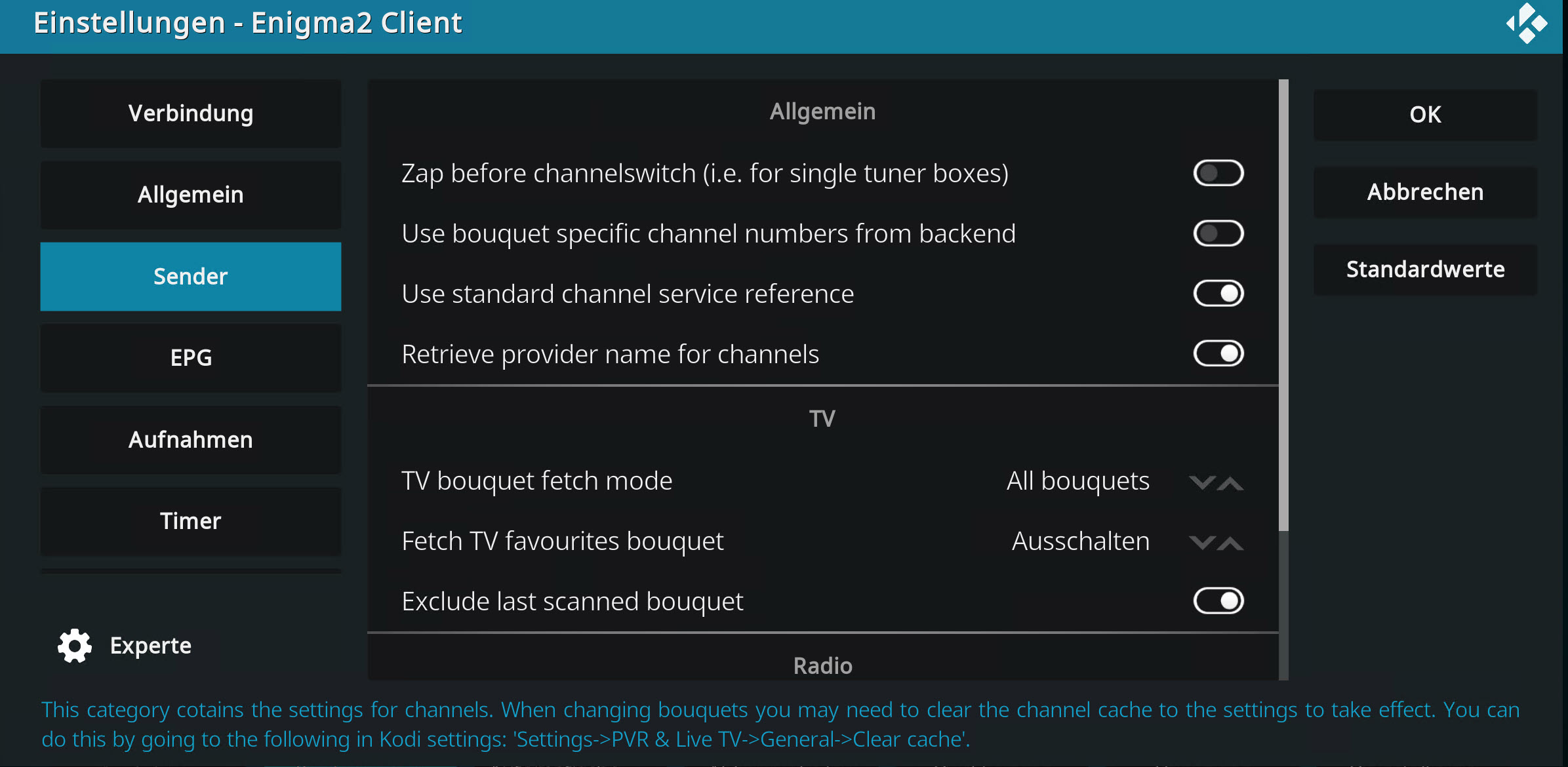

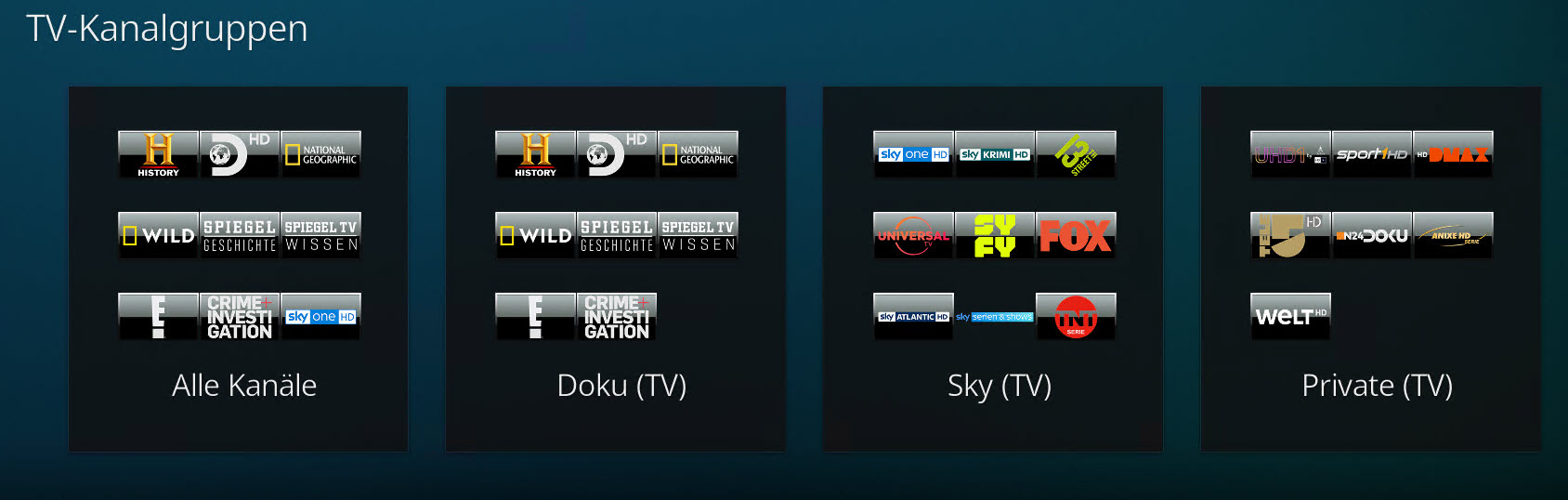

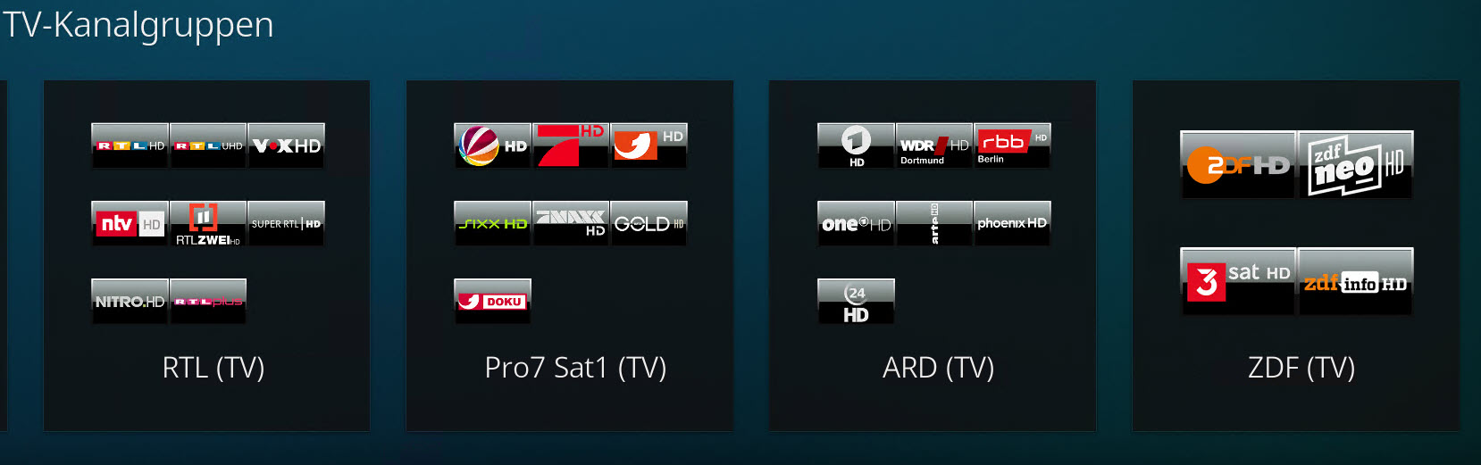

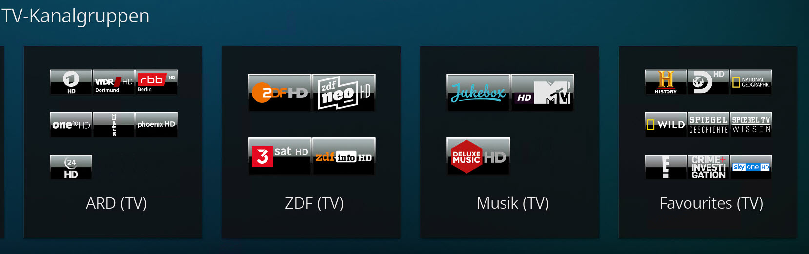

    Meine E2-Addon Einstellungen:
    Dann werden meine definierten Bouquets/Favoriten entsprechend in Kodi unter TV so angezeigt:
    Das wars, mehr gibt es da nicht zu tun...
