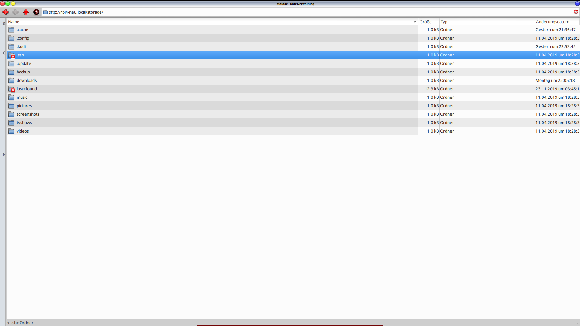

    ich habe ja über meinen dateibrowser zugriff also datein kopiern kann ich schon nur eben via ssh nicht.
    zugriff via sftp protokoll geht in der konsole und dateibrowser
    smb zugriff auch über dateibrowser.

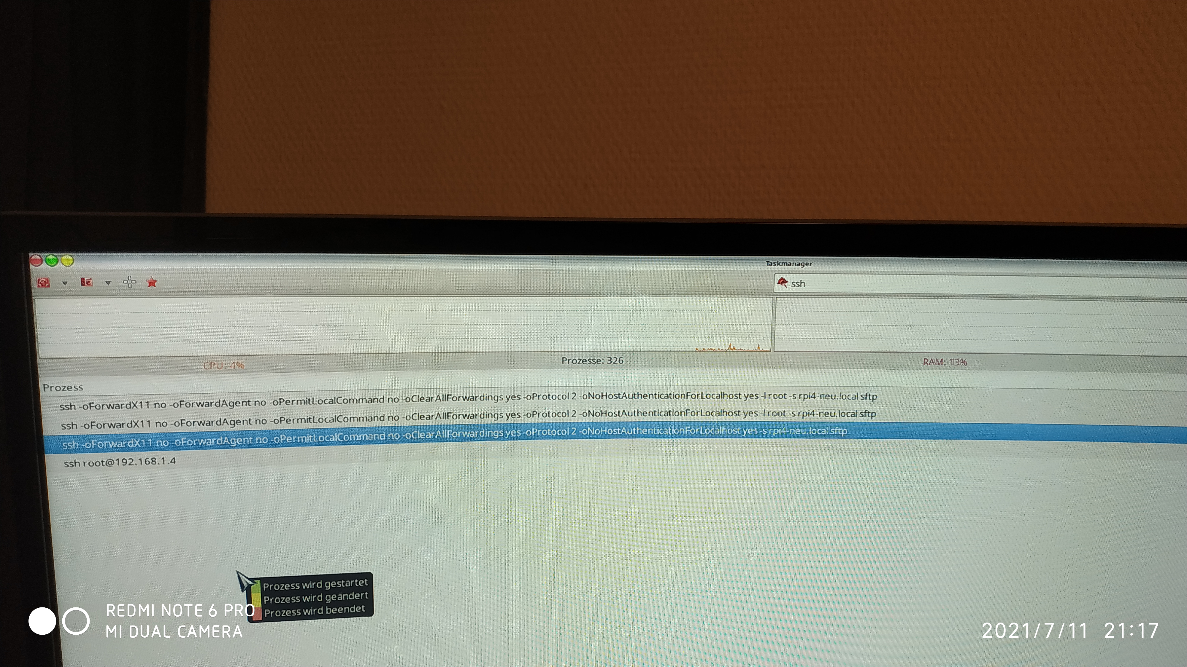

    edit: das bild vom taskmanager kann das vlt eine hilfe sein?

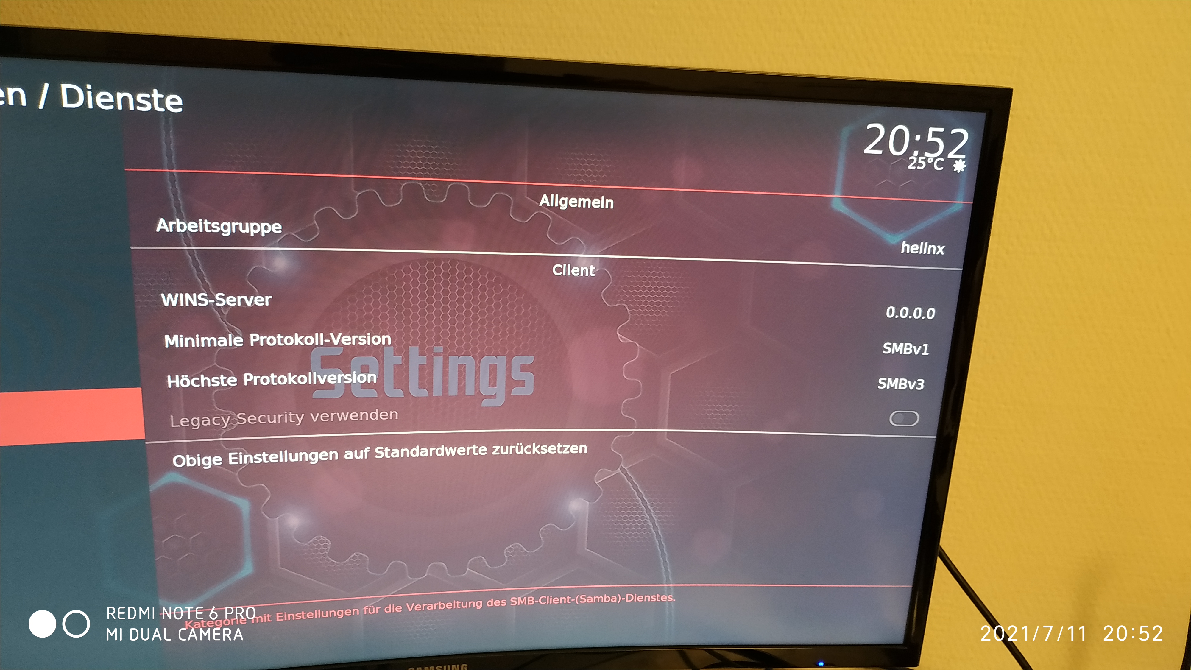

  • @DaVu ist da bestimmt mehr im Thema....aber mir würden diese Dinge einfallen:
    SMB1 bis SMB2
    Oder
    SMB2 bis SMB3. (hatte mir Mal jemand erklärt....)
    Ein anderes Kennwort eingegeben und vergessen wie, bzw verschrieben? Aber du kommst ja nicht bis zur Abfrage....
    Ich nutze Coreelec, da müsste ich Mal nachsehen...kannst du bei dem 3er Mal nachsehen ob das auch ein Ordner ist oder eine Datei?
    Ansonsten würde ich die , wenn du zugreifen kannst löschen und neu anlegen.

    @Bobbi2021 also das PW ist das welches von LE vorgegeben ist.die smb Einstellung ändere ich gerne morgenwas meinst du mit Ordner? Also ein ssh Ordner? Den dann löschen?

  • bei raspian muss man eine Datei ssh anlegen.
    ist hier ja wohl nicht nötig, da das bei der Einrichtung durch umlegen des Schalters oder in den Einstellungen passiert....
    habe gerade in CE nochmal nachgesehen...ist ein Ordner...
