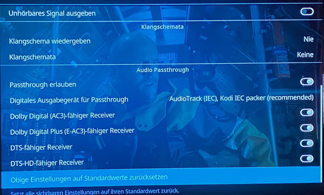

    Das angepasste Leia-Build 18.9 von fritsch lässt sich bei mir nur single installieren, also keine parallele Leia/Leia Installation. Neben dem Leia-Build von fritsch lässt sich bei mir aber zusätzlich (parallel) das FTV Matrix-Build von Maven installieren.
    Mein FTV Cube ist per HDMI am AVR Denon (4K kompatibel) angeschlossen, und der AVR per HDMI (ARC) am LG OLED.
    In meinem AVR Setup habe ich die Bildschirm Einstellungen auf Passthrough eingestellt. Mein Cube ist per WLAN im
    Netz.
    Hier sind meine Einstellungen für das angepasste Leia 18.9 Build von fritsch für den Fire TV 4K/Cube:
    Build Download "hier". Kein "Ruckeln/Framedrops" bei 4K mit hoher Bildrate. "Godzilla vs. Kong 4K/DV" läuft auch :thumbup:

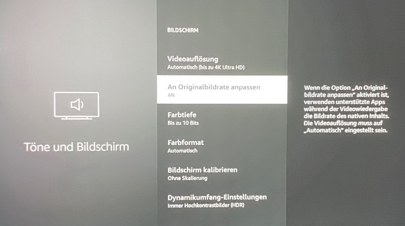

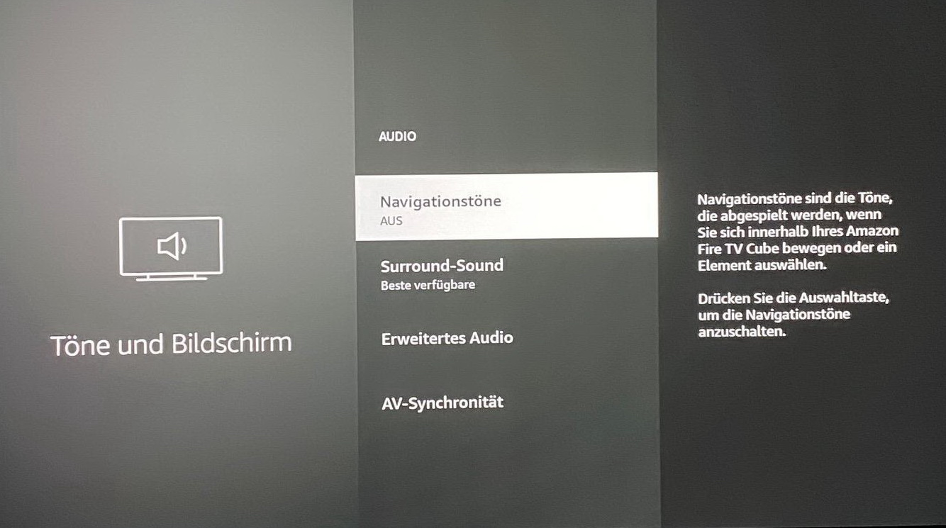

    FTV Audio Einstellungen:
    FTV Bildschirm Einstellungen:

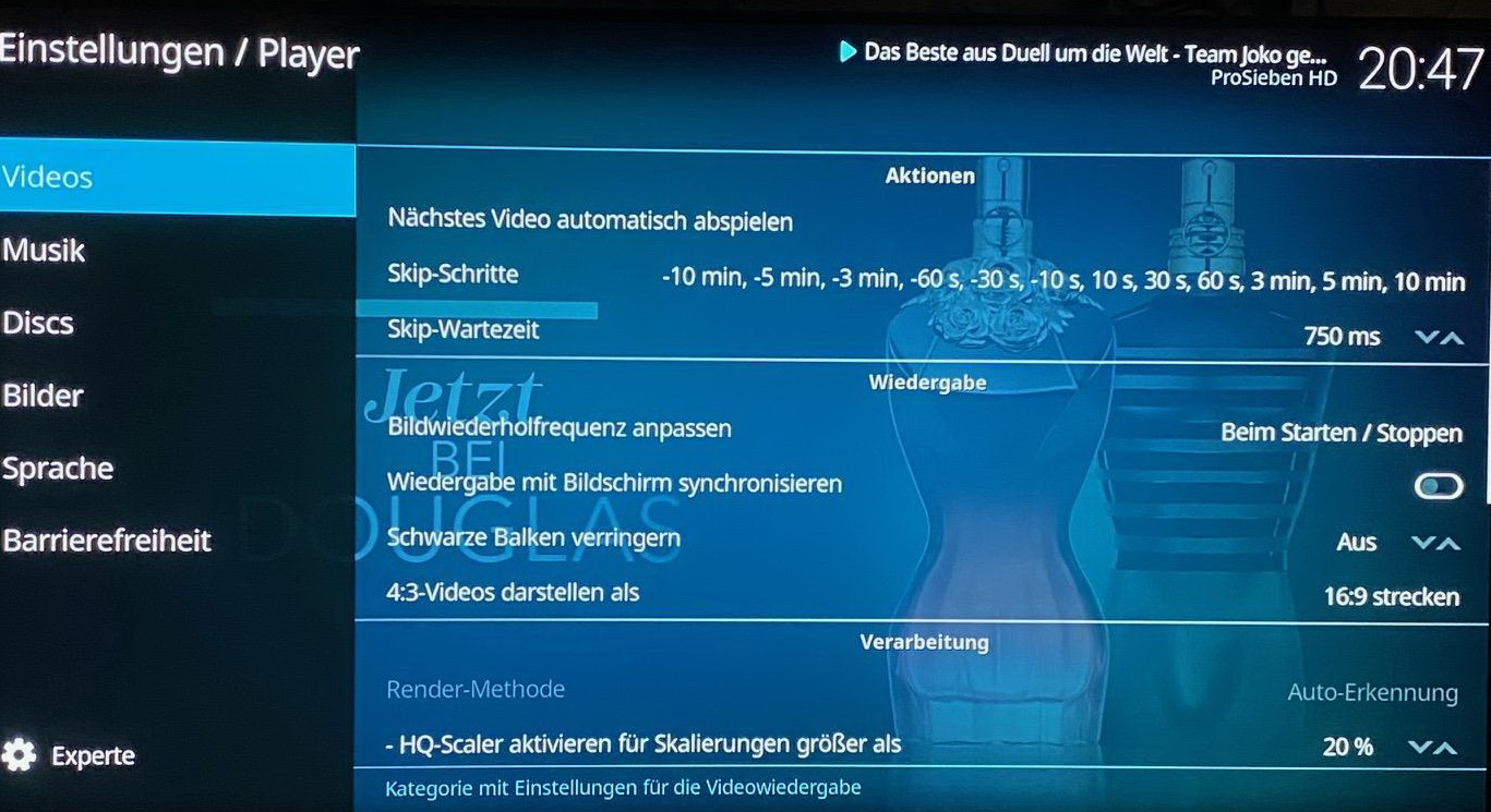

    Kodi Video Einstellungen:
    Kodi Anzeige Einstellungen:

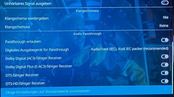

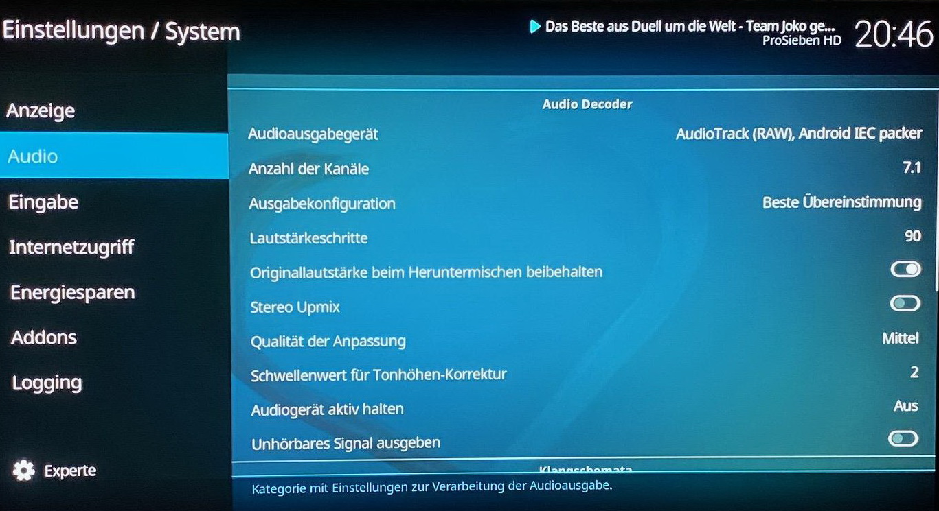

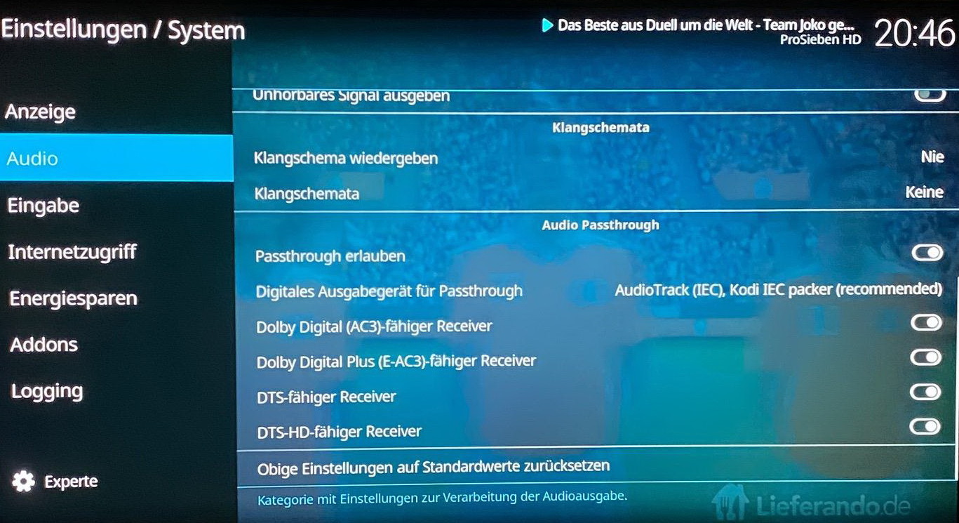

    Kodi Audio Einstellungen:
