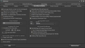

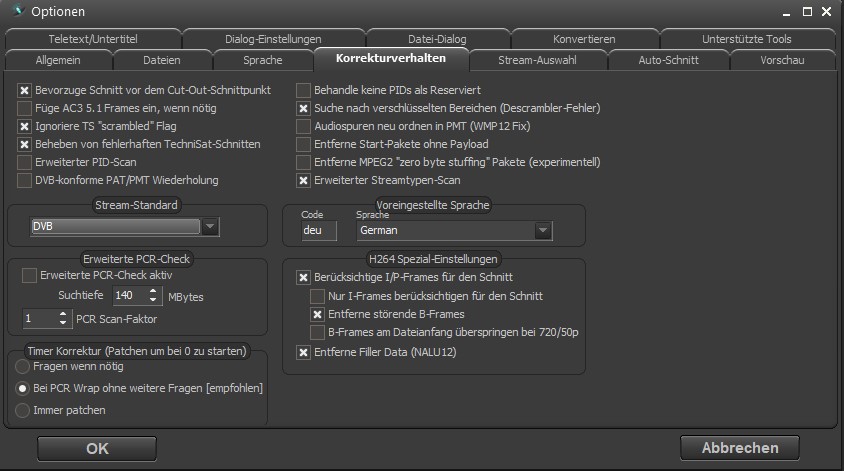

  • Verwendest du in TS-Doctor Features, die als "experimentell" gekennzeichnet sind? (z.B: Entferne zero byte stuffing)
    Hast du schon Mal mit der nicht geschnittenen Datei versucht?
    Einen .ts Transport Stream einfach in mkv umzubenennen kann kaum hilfreich sein ...
    Bei deiner Datei zeigen sowohl ffprobe (aus dem ffmpeg Paket) als auch mediainfo als auch VLC 25 fps.
  • Tsdoctor verwende ich schon sehr lange. Ich kann mich nicht mehr erinnern, wann ich das letzte mal dort in den Einstellungen war, wenn überhaupt was eingestellt wurde. Aber ich schau gleich nach, ob ich was von zero byte gedöns finde, danke für den tip.

    UPDATE:
    habe ein bild hinzugefügt, ich denke das sind die Standart Einstellungen. zero byte stuffing ist aus

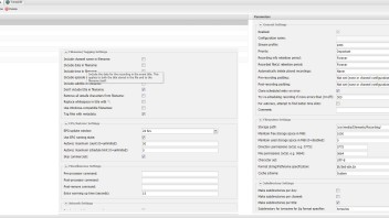

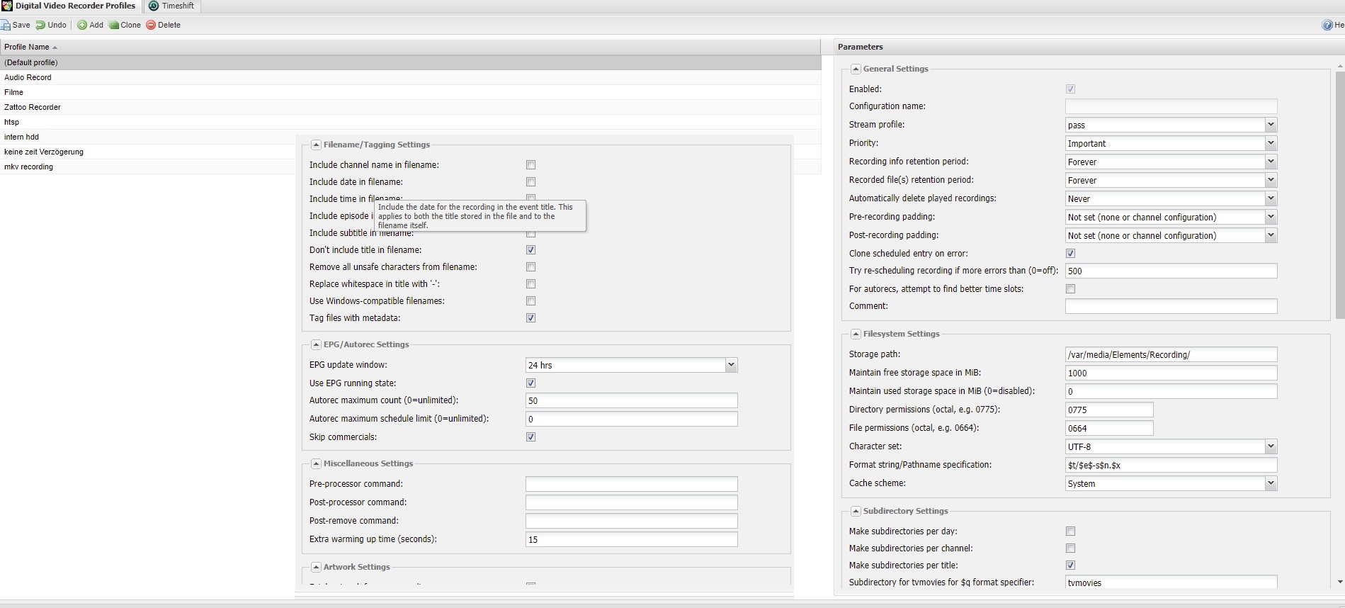

    datei schuld oder tvheadend recording falsch eingestellt?
    Es wird auf Default (pass) Aufgezeichnet.
  • So, habe jetzt zwei tage probiert und getestet. Liegt an meinem TVheadend Server (Build: c66e3bc ~ CoreELEC Tvh-addon v9.2.104) ich weiß jetzt, ob es mit anderen es richtig läuft, habe jetzt keine Lust/Zeit den Server neu einzurichten.
    Aufnahmen als .ts werden nicht auf das Richtige Framerate umgeschaltet, sobald man die Datei aus dem Recording Pfad herausnimmt.
    Wenn man die Sachen als .mkv (matroska profil) Aufzeichnet, dann funktioniert das ohne Probleme.
