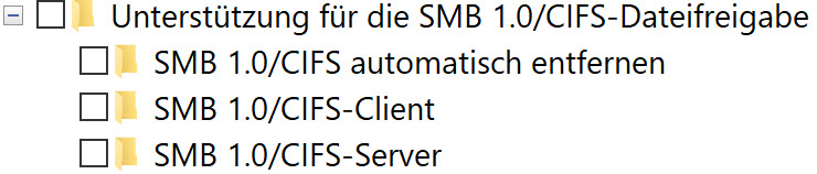

    Ich kenne jetzt nicht die "vollen Beiträge" - es gibt aber einen wichtigen Faktor, der zu Problemen führen kann: SMB1.
    Microsoft hat in Windows vor einigen Monaten die SMB1-Unterstützung deaktiviert, und schon wurden 2 meiner QNAP-NAS nicht mehr automatisch gefunden. => Im Bereich "Netzwerke" unter "Computer" angezeigt. Und das obwohl ich beide Geräte auf SMB2/3-Betrieb konfiguriert hatte und auch beide über ihren Netzwerknamen manuell aufrufbar sind. ‍♂️
    Zeitgleich konnte ich die auch über KODI/SMB nicht mehr aufrufen/sehen.
    Ich folgere, dass es NAS-Geräte gibt, bei denen die SMB2/3-Implementierung nicht vollständig erfolgt ist, denn bei meiner kürzlichen NAS-Neuerwerbung funktioniert alles erste Sahne.
