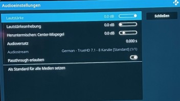

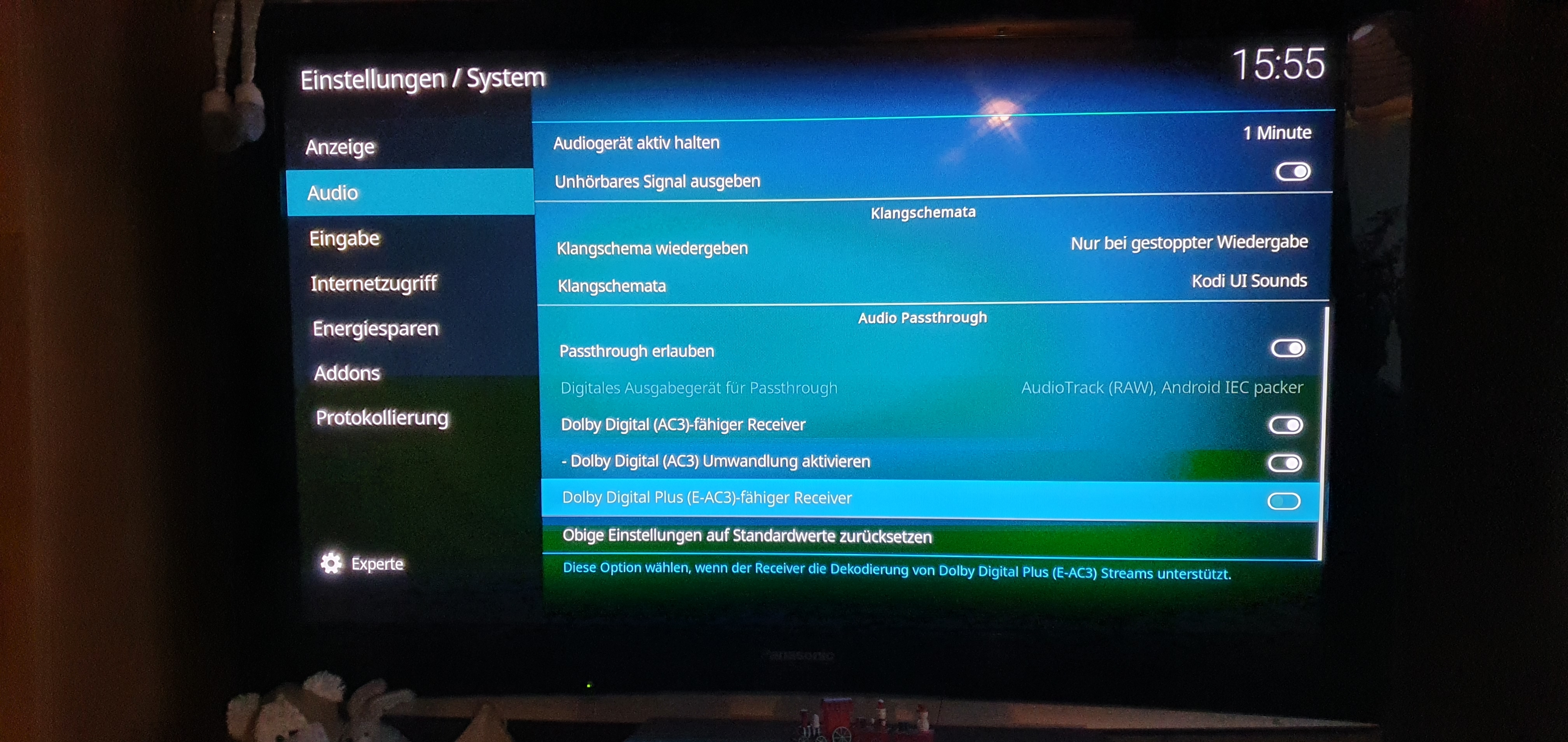

  • Hallo ihr zwei,
    erstmal vielen, vielen Dank für eure Unterstützung, insbesondere @catshome für das Besorgen eines 4k max Sticks [ay]

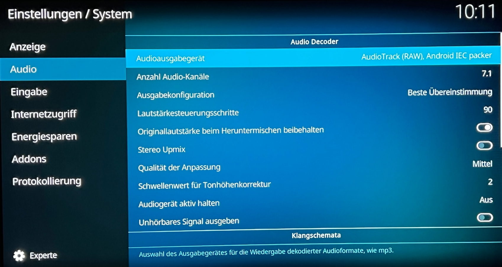

    Zunächst einmal bin ich froh, dass der Stick eigentlich DTS Passthrough können sollte. Ich habe aber anscheinend an einer anderen Stelle meinen "blocking point".
    Ich habe den Maven's Build drauf, kann aber trotzdem die "Audioausgabegeräte" nicht ändern, die sind auf RAW und Android IEC und in beiden Punkten ausgegraut. Zudem habe ich auch den Punkt "DTS-fähigen Receiver" gar nicht im Menü, nur DD bzw DD+. Wie bekomme ich denn diesen Menüeintrag hin?
    Ein Erfolg: Wenn ich jetzt "DD (AC3) Decoding" aktiviere, habe ich zumindest bei DTS-Tonspuren DD am Receiver....

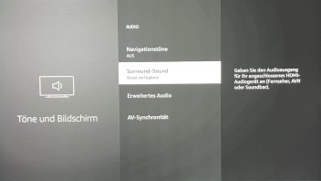

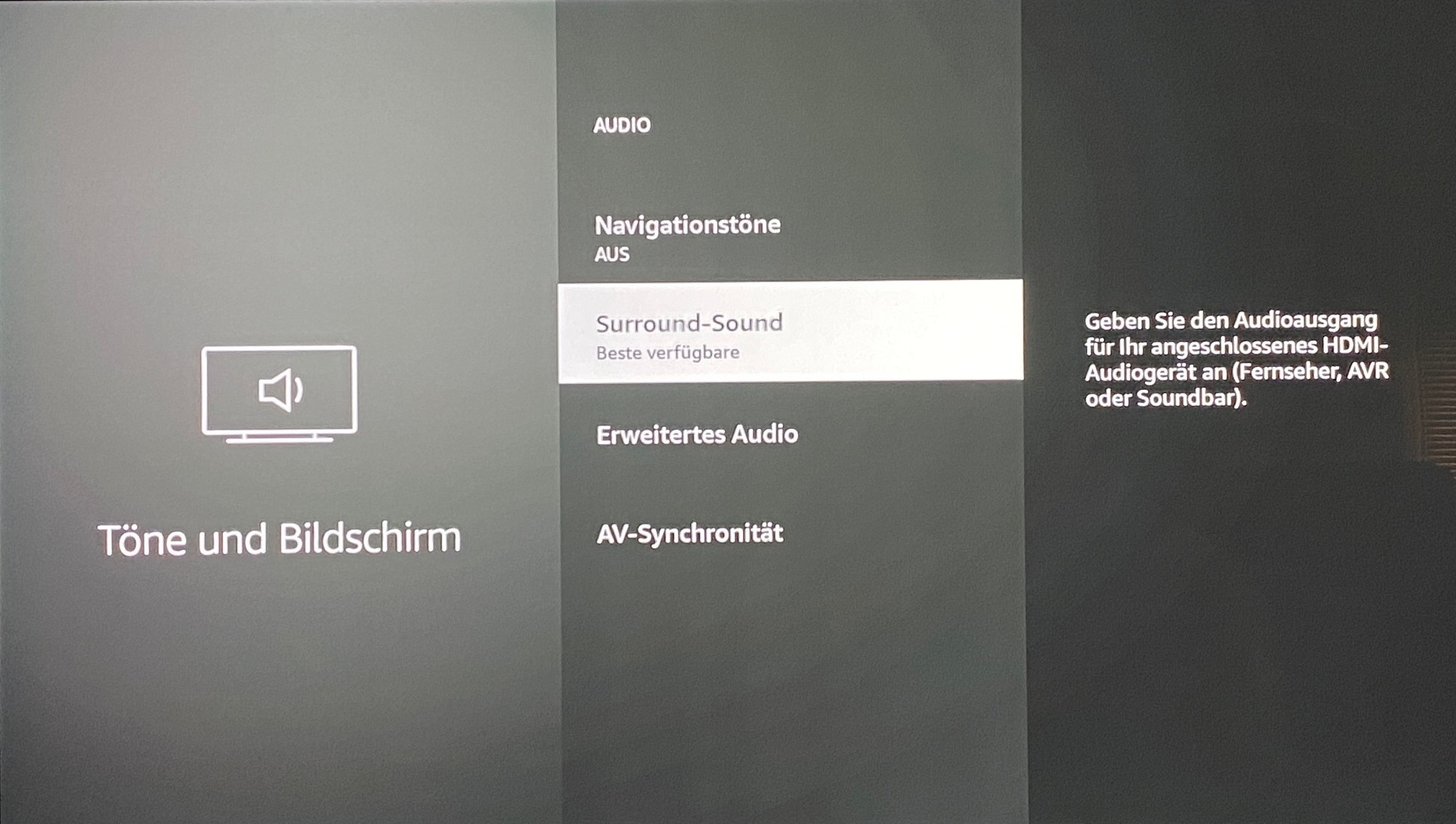

    Im HDMI-Standard kommunizieren verbundene Geräte, und tauschen ihre Kompatibilität aus. In deinem Setup fragt der FTV Stick "the stiig" :D bei dem angeschlossenen Extractor welche Video und Audio Spezifikationen möglich sind, und bietet dann dem Nutzer, im Rahmen seiner eigenen Spezifikationen, entsprechende Video und Audio Ausgabe Möglichkeiten an, bzw. grenzt inkompatible Spezifikationen aus. Die auf
    dem FTV installierte Software bekommt von dem FTV dann die verfügbaren/nutzbaren Spezifikationen gemeldet, und z.B. Kodi bietet dem
    Nutzer innerhalb der verfügbaren/nutzbaren Spezifikation Einstellungs-Möglichkeiten an. In deinem Fall - wenn der/dein Extractor dem FTV
    nur Dolby Audio DD anbietet, und du im FireTV Audio-Setup "Beste verfügbare" eingestellt hast, dann werden dir in Kodi ggf. nicht alle
    verfügbaren Ausgabe-Geräte (IEC/RAW - ausgegraut) und Receiver-Optionen angeboten. Wenn du aber im FTV Audio-Setup statt "Beste verfügbare" z.B. "DD+" einstellst, wird alles zu DD+ recodiert und, bei entsprechender Endgeräte-Kompatibilität, als DD+ ausgegeben.
    Zusammengefasst, das was dir in Kodi als Einstellungs-Möglichkeit angezeigt/angeboten wird, ist das Ergebnis der Kommunikation zwischen
    FTV und dem Extractor, und den Einstellungen im FTV Audio-Setup.

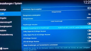

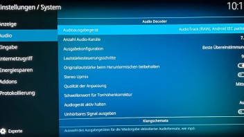

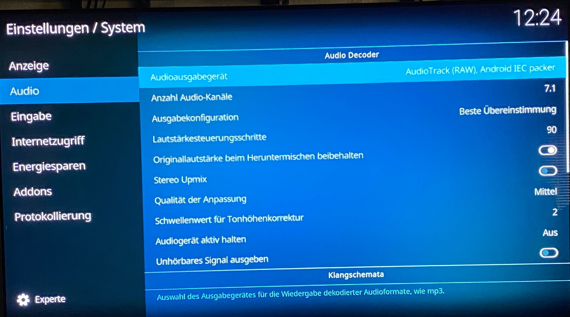

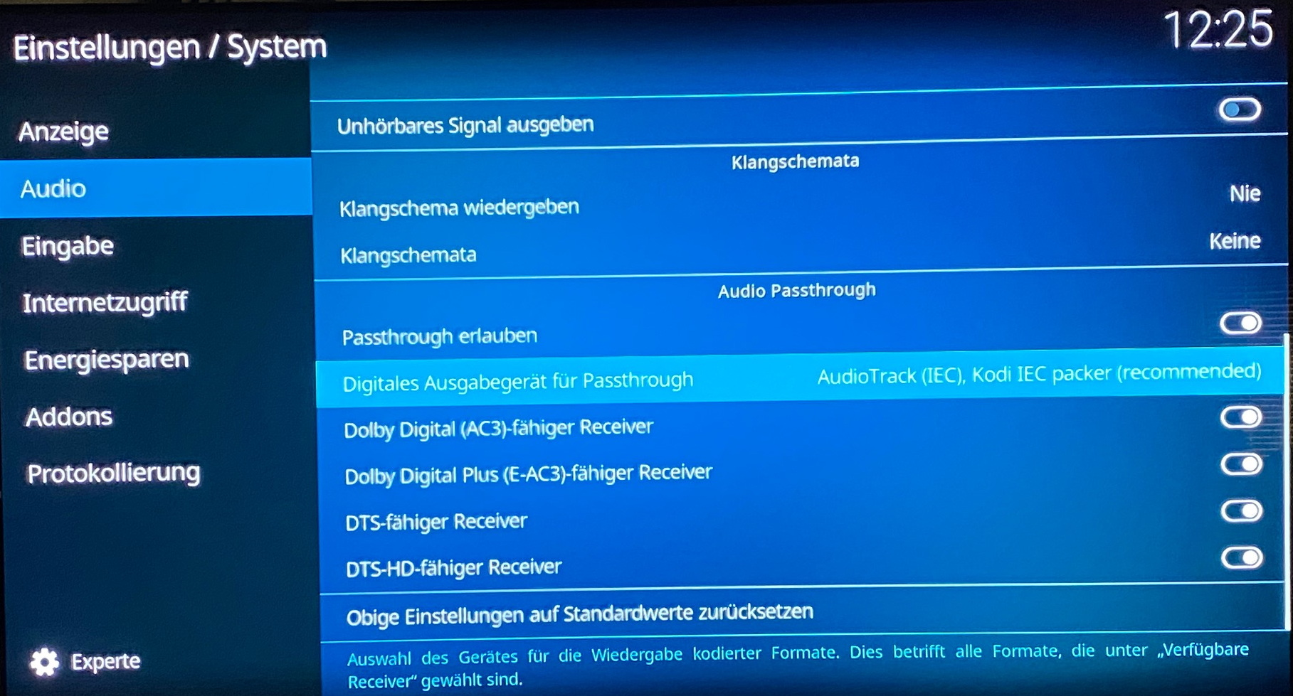

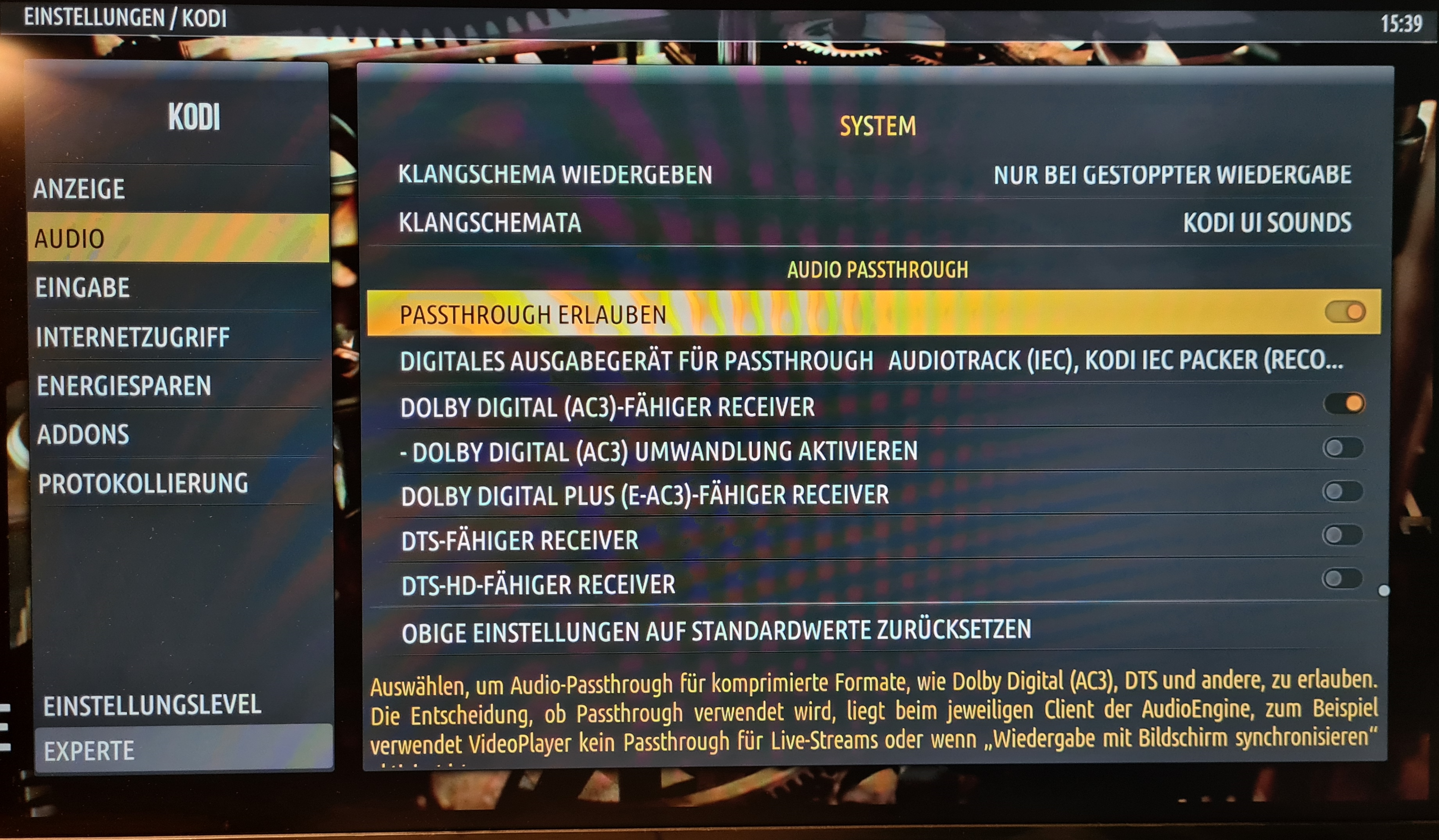

    Erst einmal muss unten links auf Experte gestellt sein. Dann hast Du erst alle einstellungen für Audio.
    Dann kannst Du bei Audioausgabegerät klicken und hast 2 Auswahlmöglichkeiten. Die sind immer da, egal welche version du verwendest.

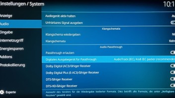

    Hier mußt Du "AudioTrack (IEC), Kodi IEC packer (recommend)" auswählen. Sollte der erste sein ...
    weiter unten kann man Passthrough aktivieren und darunter ist dann Digitales Ausgabegerät für Passthrough.
    Hier dann auch "AudioTrack (IEC), Kodi IEC packer (recommend)" wählen
    Jetzt sollten Dir die verschiedenen Formate angezeigt werden, die man aktivieren kann.
    Aufpassen, nicht Umwandeln nach DD aktivieren, dann sind die anderen Formate weg.
    Danach kannst Du dann fleißig testen ;)
    Nachtrag zu Catshome:
    In meiner Version Kodi 19.3 wird immer alles angezeigt, auch wenn der Stick nur am TV ohne Receiver angeschlossen ist. Es kommt dann einfach, je nach format, kein Ton am TV an.
    Daher sollten alle Formate auch bei Dir angezeigt werden ... Wichtig ist nur das "AudioTrack (IEC), Kodi IEC packer (recommend)" bei beiden Einstellungen ausgewählt ist und keine Umwandlung aktiviert ist.

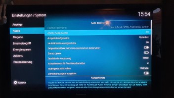

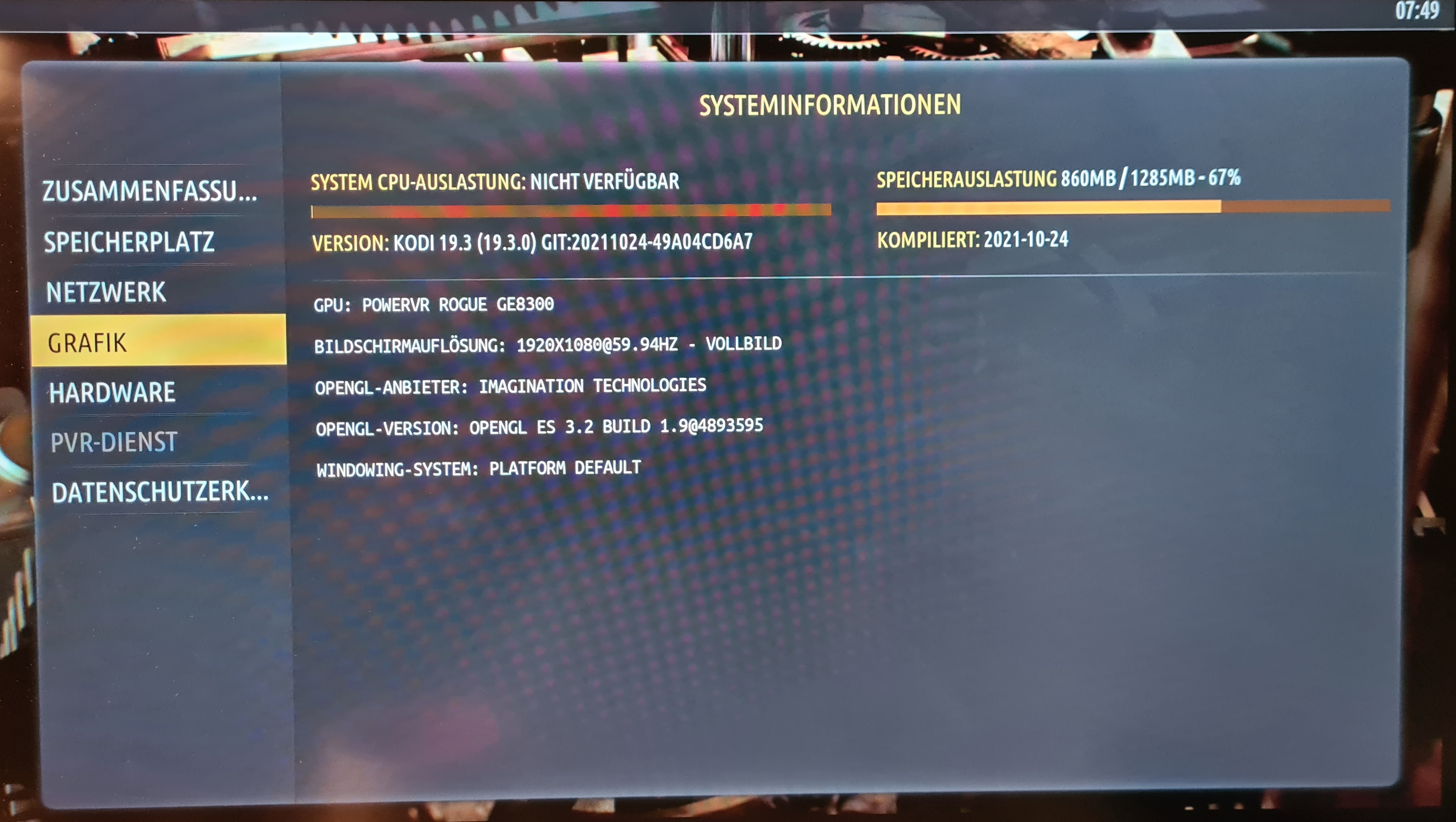

    Fangen wir ganz vorne an :) Ich habe über den offizielle Kodi-Build für den FTV mittels Downloader + Installer + Updater, den @catshome in seiner Signatur verlinkt, die "Matrix für FireTV"-Version installiert.

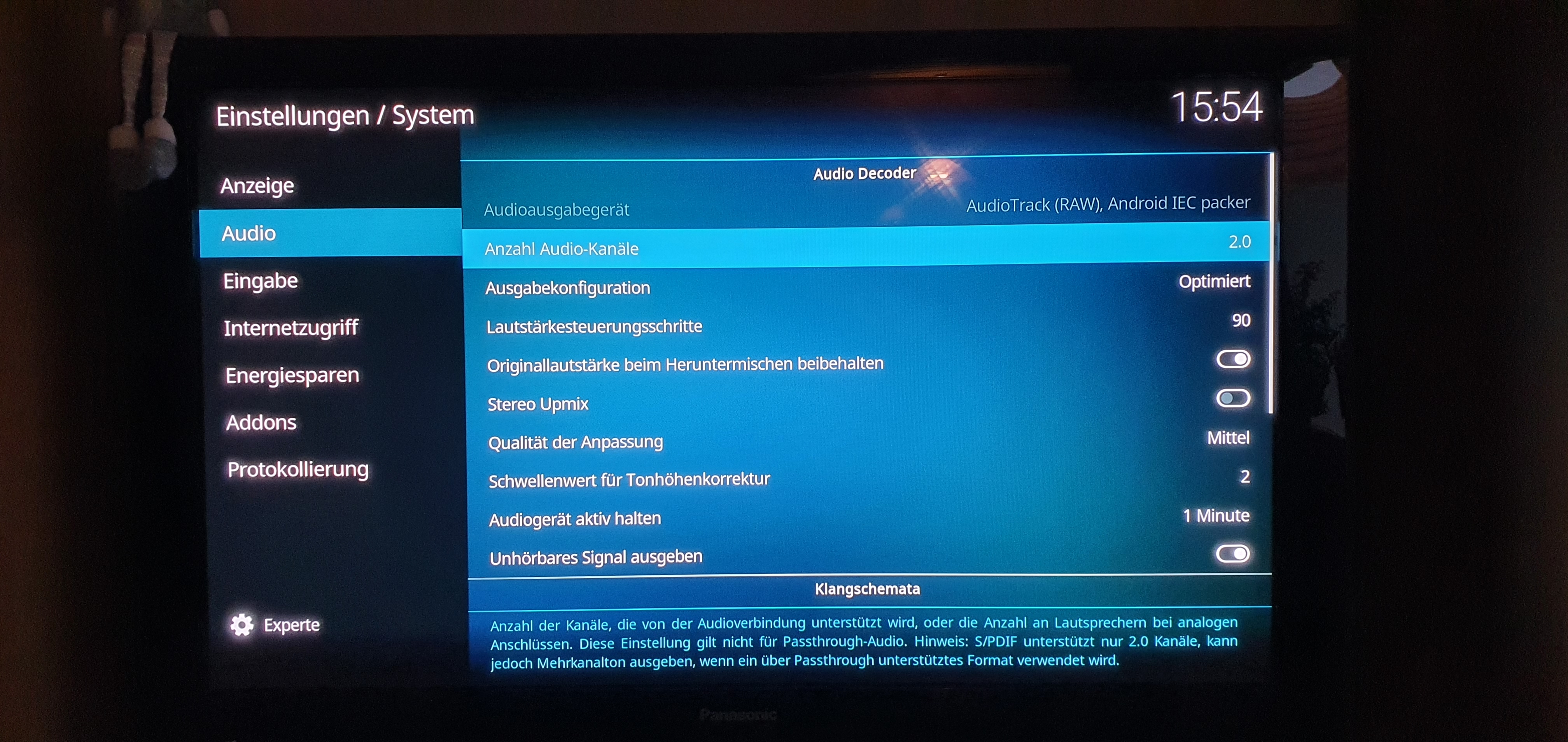

    n der Version habe ich in den Audio Einstellungen im "Expert" Modus keine Möglichkeit , weder unter "Audio Decoder" noch unter "Audio Passthrough". Diese Menüzeile ist nicht auswählbar, egal welche Einstellung ich am Stick (Beste verfügbare oder DD) vornehmen. Ebenso habe ich nix mit DTD-fähiger Receiver.
    Der Audio-Extraktor hat einen Schalter, der kann auf "Passthrough", "2 Channel" oder "5.1" gestellt werden. Leider hat diese Einstellung auch keinen Einfluss auf die Einstellmöglichkeiten in Kodi oder das Verhalten des Sticks bei den Audio Einstellungen.

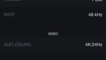

    Sofern ich den Stick auf "Beste Verfügbare" Audioqualität einstelle (egal wie der Schalter des Extraktors steht" schickt der Stick anscheinend nur PCM raus, was mein Receiver dann als Dolby Surround anerkennt..... . Ach ja, HDMI-CEC habe ich ausgeschaltet.....

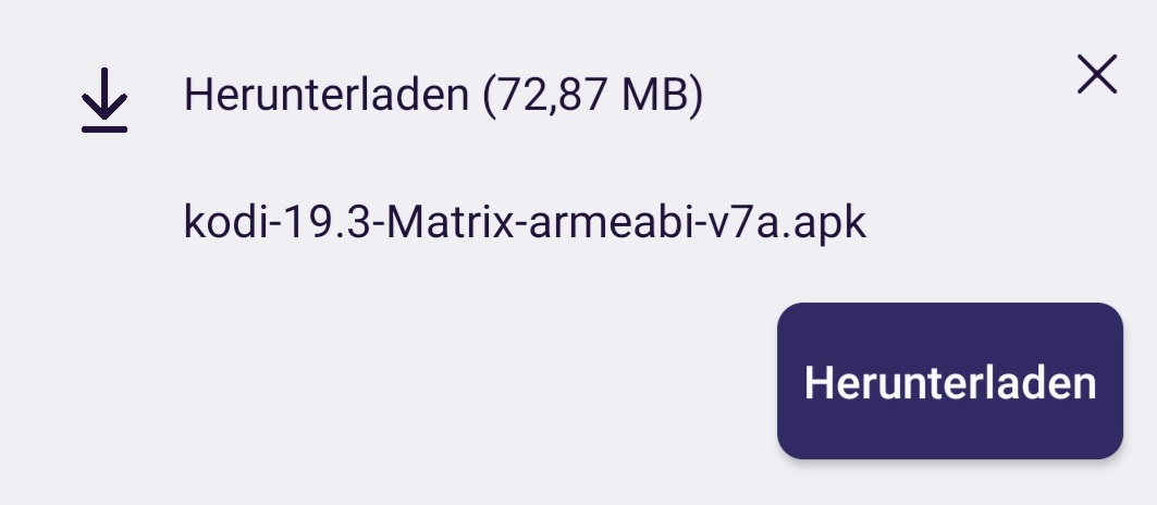

  • Habe die offizielle Kodi 19.3 für arm 64 installiert
    Wirklich 64 Bit? Aber dann wäre die Installationsversion doch die hier: kodi-19.3-Matrix-arm64-v8a.apk?
    EDIT:
    ich habe jetzt die 32 Bit Version von der Quelle oben neu installiert, nachdem ich alles Vorhandene an Kodi vom Stick deinstalliert habe.
    Die Audioeinstellungen sehen leider weiterhin genau so aus wie auf meinen Bilder oben, also auch keine Möglichkeit das Ausgabegerät zu ändern. Ebenso keine DTS Einstellungsmöglichkeit wie bei dir

  • Wirklich 64 Bit? Aber dann wäre die Installationsversion doch die hier: kodi-19.3-Matrix-arm64-v8a.apk?
    EDIT:

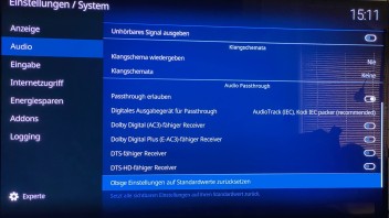

    Da hab ich mich verschrieben, sorry ... war auch bei mir die 32Bit Version ...

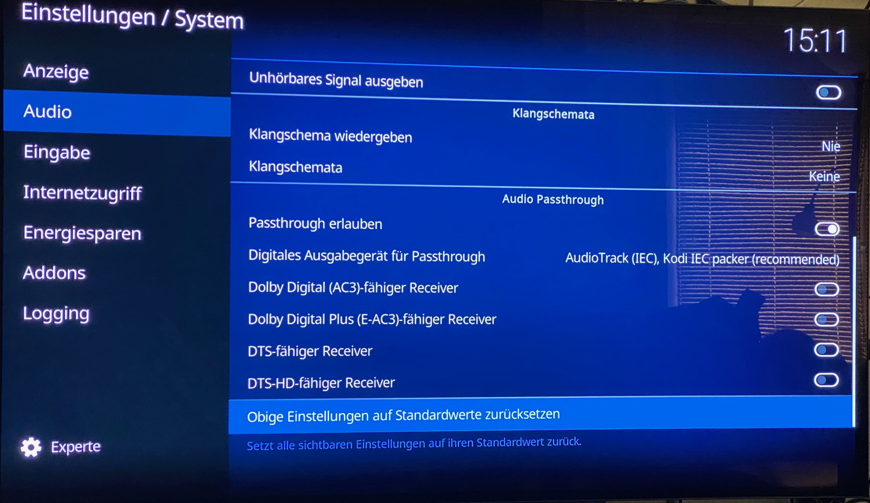

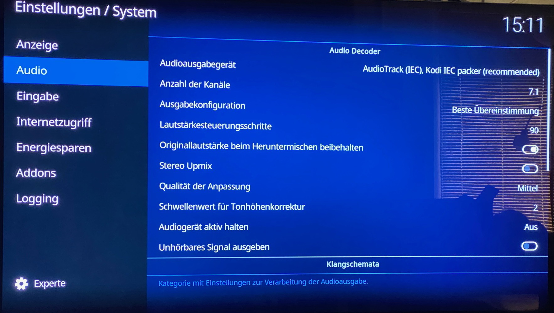

    Zudem scheint dann Catshome auch recht zu haben mit der Erkennung über HDMI ... Bei mir ist der Stick an einem Samsung M5 Monitor recht neues Modell, ältere HW kann ich nicht testen.
    Der andere Stick ist im Wohnzimmer mit der Soundbar und dem neusten Samstung TV und auf beiden Geräten habe ich die gleichen Einstellmöglichkeiten bezüglich der Audioeinstellungen.
    Weiß daher auch nicht mehr weiter.
    Hier mal meine Version zum abgleich.

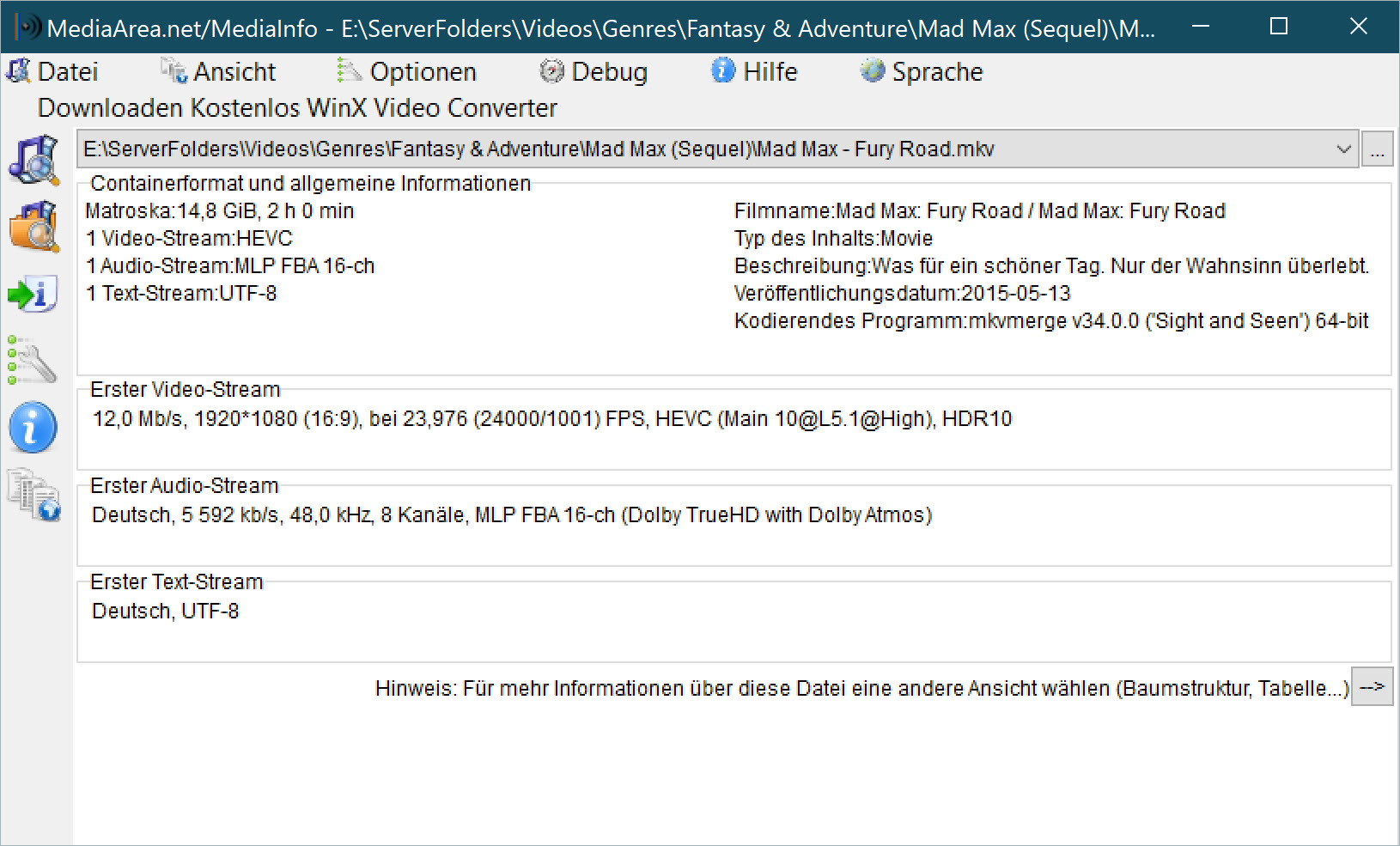

  • ... und da gehen keine Informationen verloren oder die Qualität verändert sich? Das heißt man würde das gleiche Ergebnis erzielen wie als würde der AVR direkt das Audiosignal (HD Tonformat) dekodieren?
    Wenn ich das richtig verstanden habe und ich eine mkv Bluray mit HD Ton von meinem Server abspiele (DTS-HD oder DD TrueHD), dann nimmt der FireTV Cube die Tonspur (so wie sie ist), dekodiert diese und gibt sie an den AVR als PCM Signal weiter? Mein Denon gibt das Signal als "Multi In" aus und ich habe auf dem Weg keinen Verlust? Bei mir sind alle Geräte per HDMI mit dem Denon verbunden.
  • Genau so. Tonformate sind auch nur so etwas wie ZIP.
    Entpackt wird halt "vorn" und nicht "hinten".
    Und es fehlt dann die Kennung.
    Am Ende ist es immer PCM.
    Es gibt da immer Fallstricke, mit denen man nicht rechnet.
    Abspieler geht per HDMI in den TV. Von dort aus per optischen in den Amp.
    Bei "AC3" als Stream geht das genau so weiter. 5.1 am Ende im Amp.
    Bei PCM kann es aber sein, dass nur Stereo weitergeleitet wird (vom TV in den Amp).
    Aber die meisten Verstärker zeigen zumindest die Anzahl der Kanäle an, die gerade verwendet werden.
    Daher ist es sicher, wenn 6 Kanäle angezeigt werden, dass alles 1:1 genau so ist, wie beim gepackten Stream.

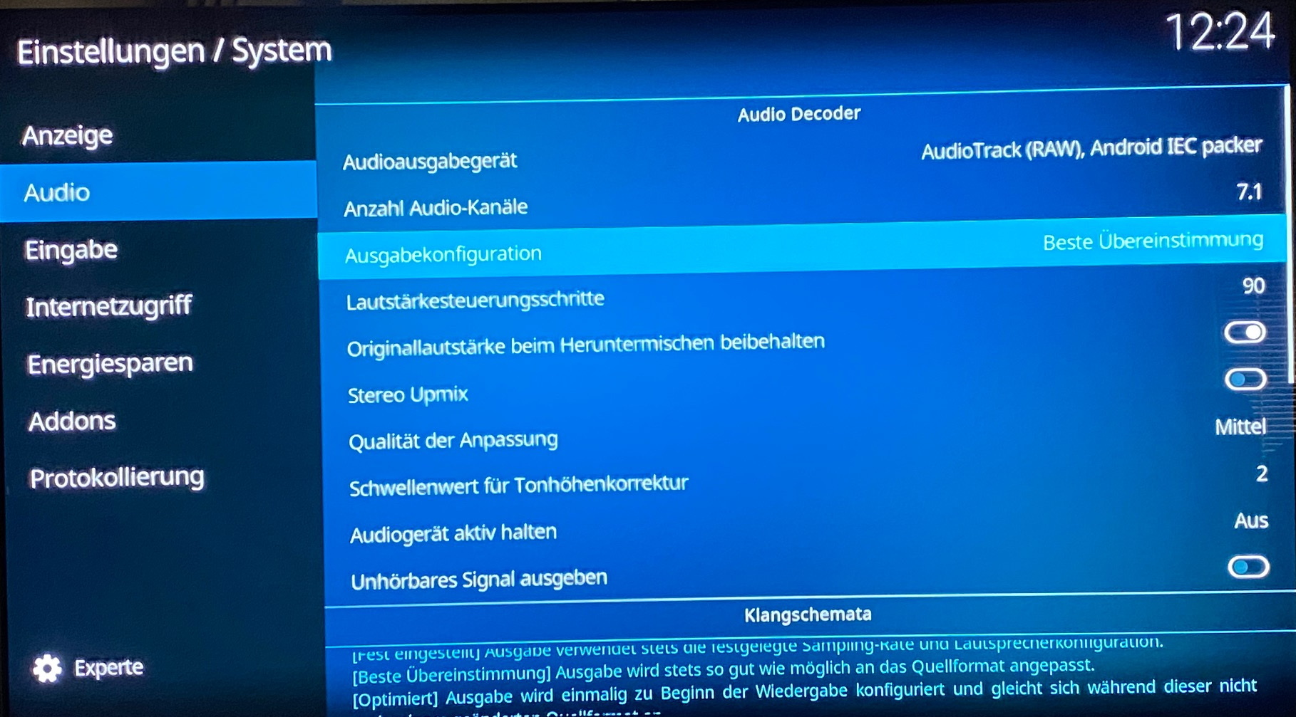

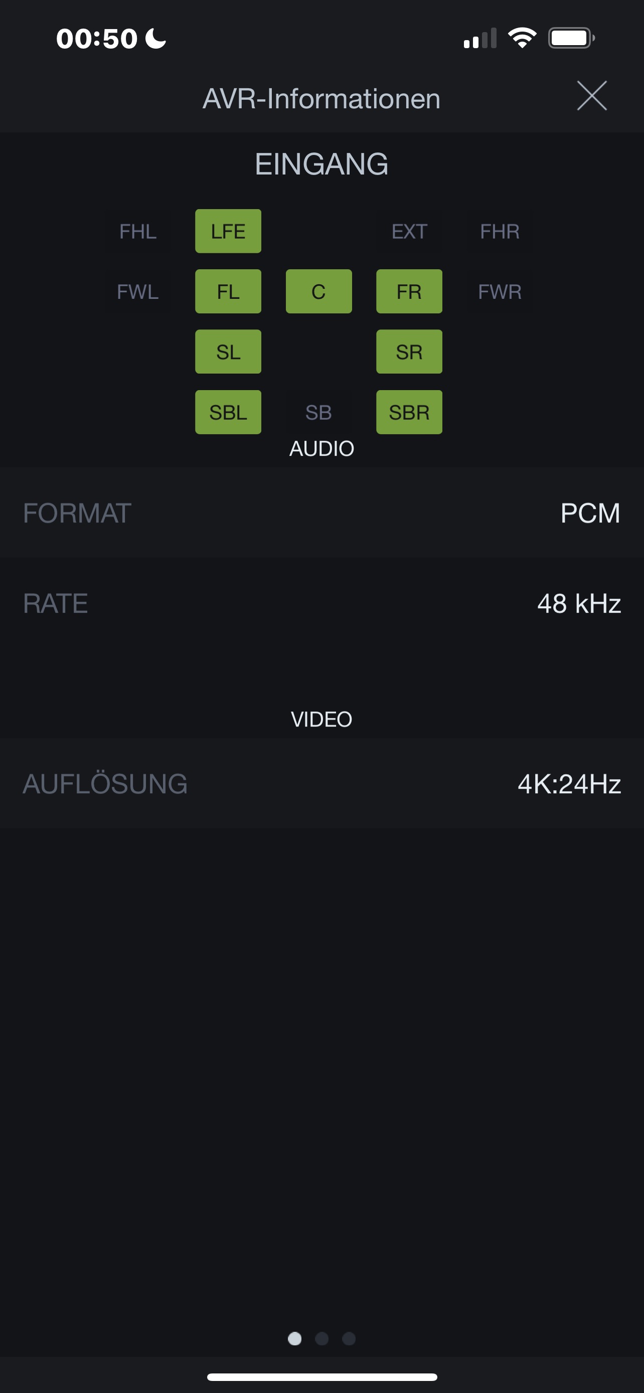

    Ich nutze auch einen Amazon Cube mit der neuesten Kodiversion von Maven (19.4) an einem Denon X4200 mit 7.1.
    Ich hab das Problem, dass bei TrueHD-Streams die Surround und Back-Surround Kanäle vertauscht sind. Stelle ich auf DD+ passt es.
    Ich habe alle möglichen Einstellungen in Kodi versucht, aber irgendwie will's nicht klappen.
    Ich kann aber in der aktuellen Version das Audioausgabegerät nicht umstellen, das ist ausgegraut. Ob es daran liegt? Und wenn ja, wie bekomme ich das gefixt?
  • Funktioniert es denn bei anderen Playern?
    Hatte bei nem alten Onkyo mal ein ähnliches Problem und Lösung dabei war:
    Die Platine musste getauscht werden, weil ab Werk etwas falsch war.
    Daher meine Frage.
