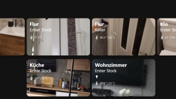

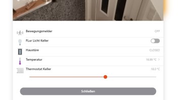

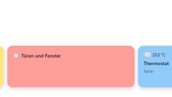

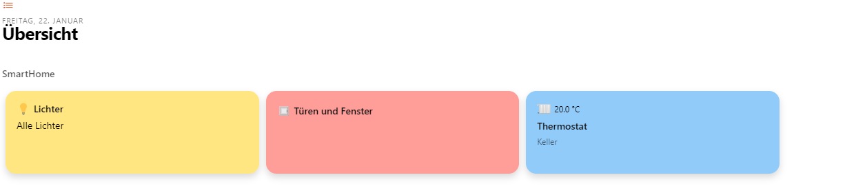

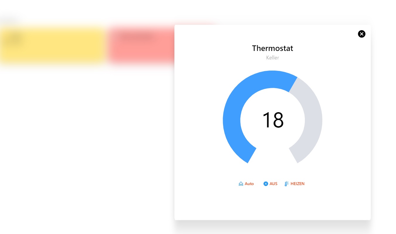

  • hab es jetzt geschafft mit dem Thermostat, mit einer cell:knob und das ganze sieht nun so aus
    es muss zusätzlich zum YAML code, das Cell:knob konfiguriert werden mit min,max des reglers.
    Vielleicht wäre ein neuer Thread nicht schlecht damit man dort seine Beispiele posten kann?
    und der code YAML

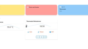

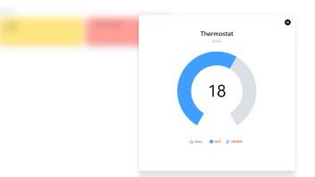

    die frage ist nur welchen weg man gehen soll, ich glaube widgets sind da sinnvoller da diese besser zu konfigurieren und mehr möglichkeiten haben.

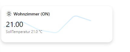

    unten sieht man wie das ganze mit der Thermostat steuerung als Widget aussehen würde.

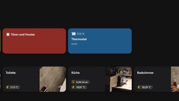

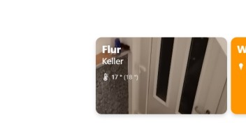

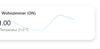

    hier ein kleines temperatur cell, mit anzeige ob die heizung läuft und solltemperatur

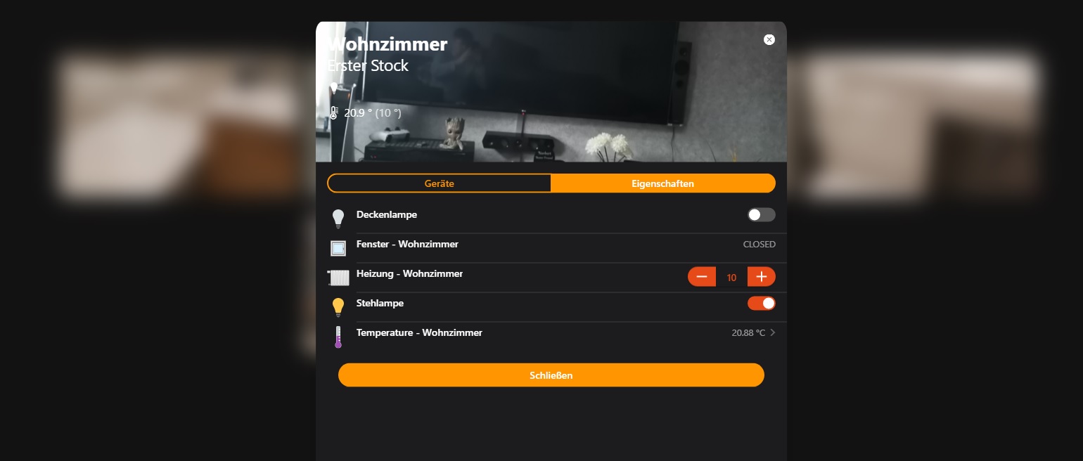

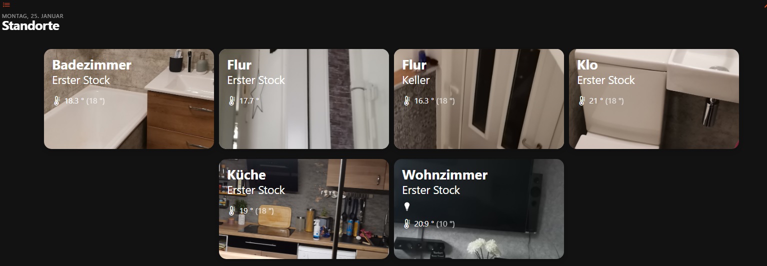

    also mit den locations das kriege ich auch langsam hin.
    und dann ausgeklappt
