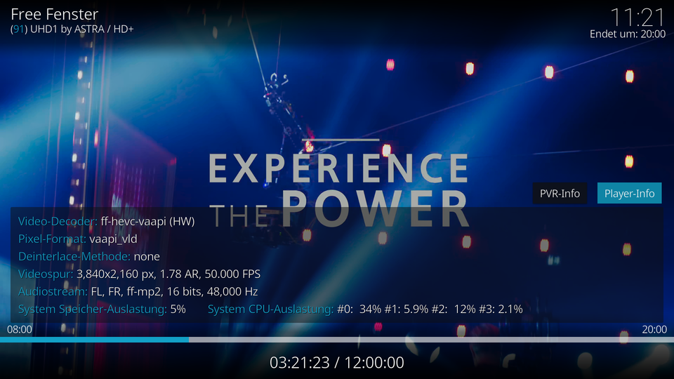

  • Kannst Du mal schauen, welchen Renderer er beim Abspielen nimmt und welche CPU-Auslastung vorliegt?

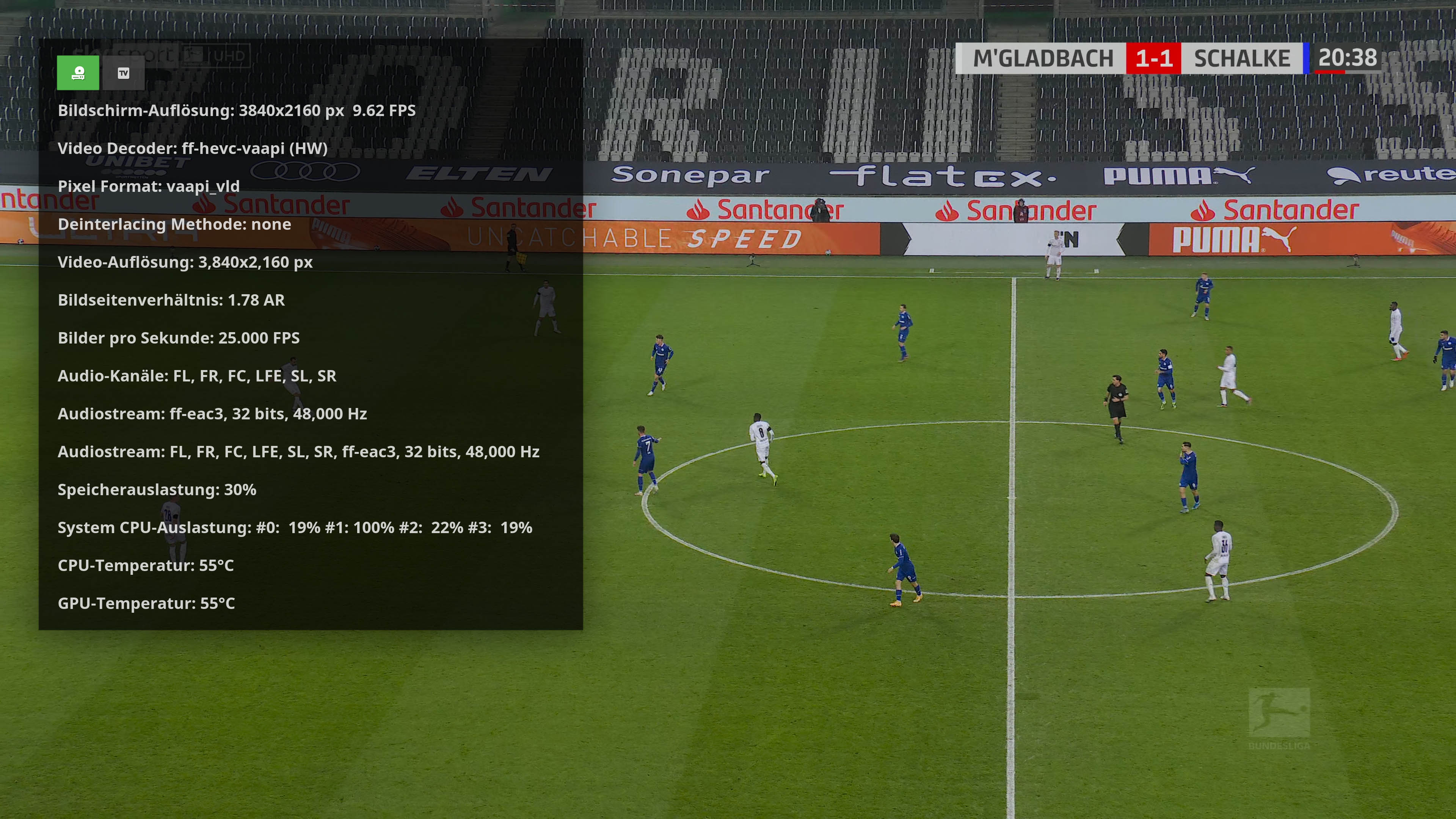

  • Hi,
    hier mal ein Bild von einer UHD Sendung:

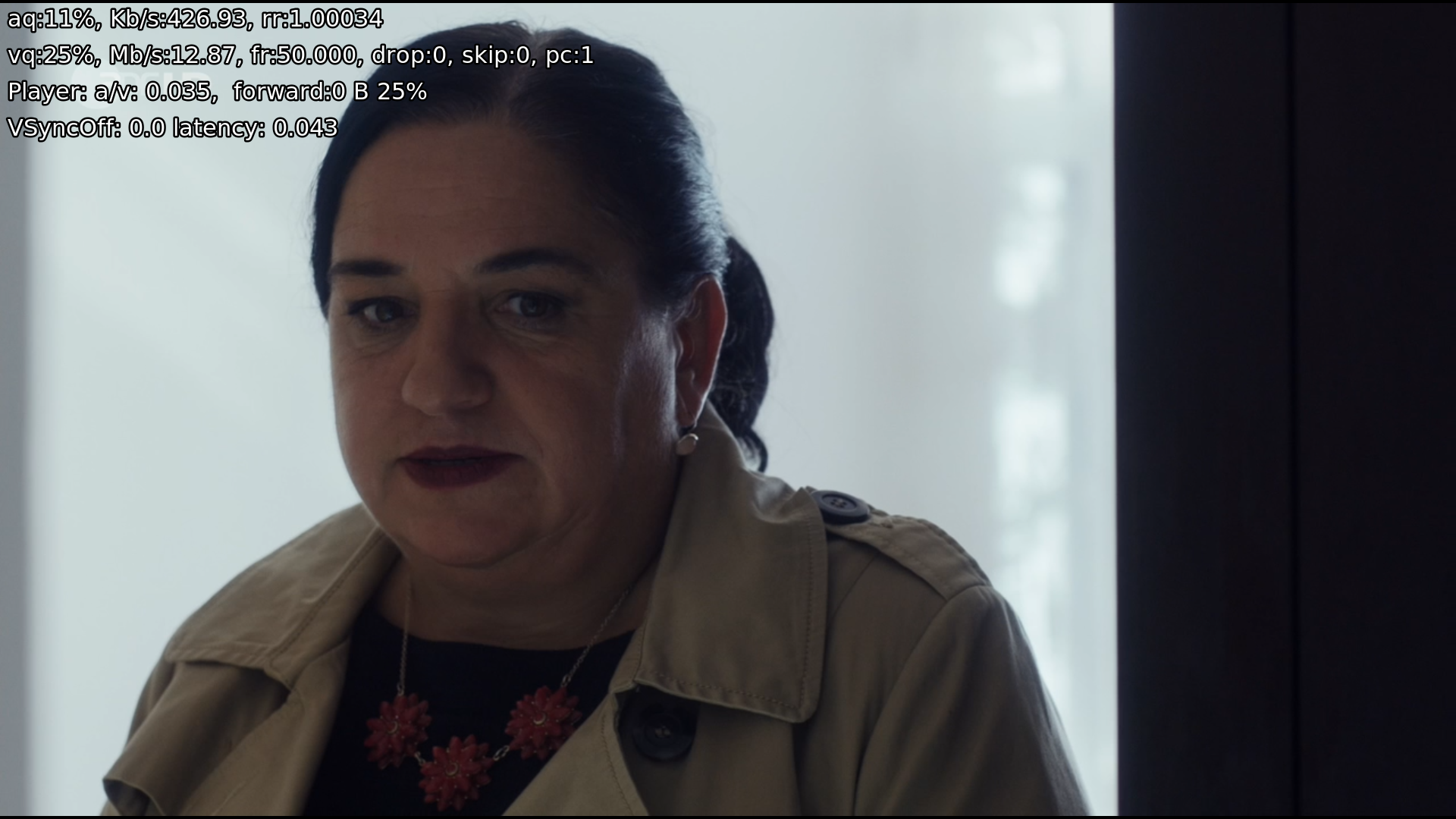

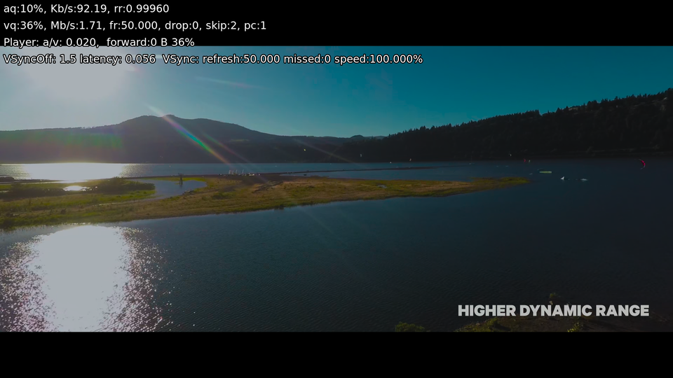

  • Auf jeden Fall wird schonmal in Hardware dekodiert ;) . Die angezeigte FPS von 9.xx fps betrifft die Darstellung der GUI und nicht das Livebild. Auch die CPU-Auslastung ist normal (auch wenn eine CPU mal auf 100% springt).
    Schliesse mal eine Tastatur an und drücke während der Wiedergabe Shift+Ctrl+O. Hier siehst Du dann bei der Videoqueue (vq) die interessanten Werte, unter anderem Drop und Skip.
