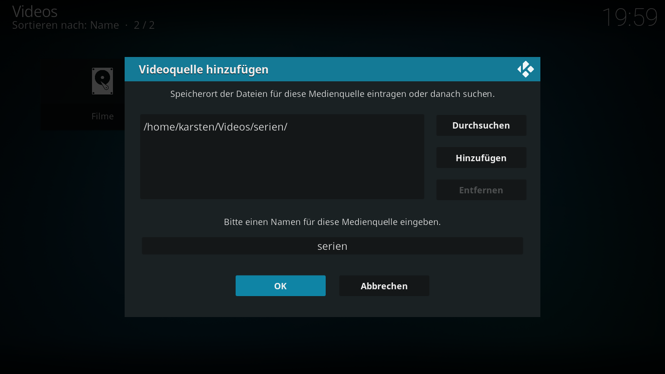

  • Eines vorweg, ich hab einige Hilfen gelesen und bin auch hier durch "https://kodi.wiki/view/Naming_video_files/TV_shows". Trotzdem klappt das Einbinden von Serien nicht.

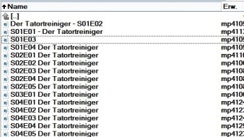

    Als Medienbibliothek für Serien habe ich z.B. den Ordner //nas/serien/der tatortreiniger eingebunden.
    Noch von Mediaportal-Zeiten liegen die Dateien hier eigentlich wie folgt:
    S01E02 Der Tatortreiniger.mp4
    Auf Grund der Doku, habe ich die erste Datei einmal umbenannt in
    Der Tatortreiniger S01E01.mp4
    (Staffel und Episode sollen ja am Ende stehen)

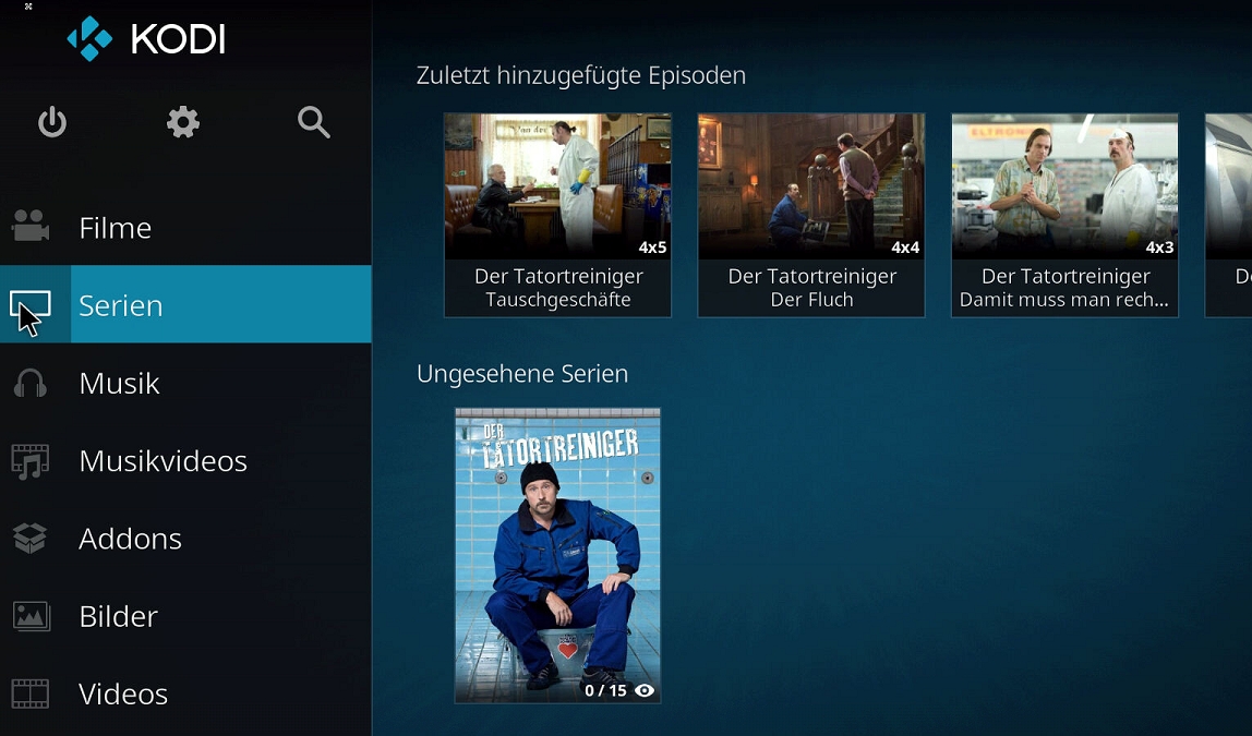

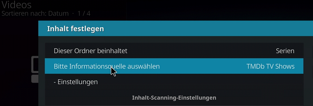

  • @msfox
    welchen scraper nutzt du?
    hier mit TMDB:
    Name des Ordners: der Tatortreiniger(2011) btw einer der besten Serien ever [ay]

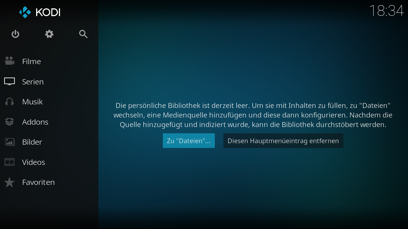

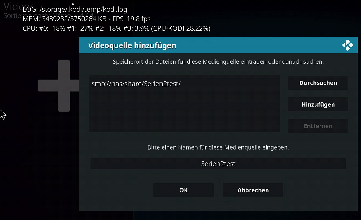

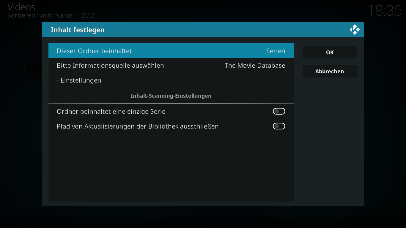

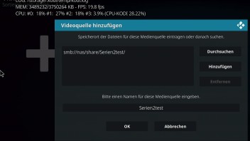

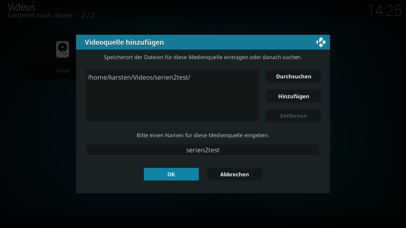

  • Damit ich nicht immer alle Serien einlesen muss, habe ich mal ein Kopie zum Testen gemacht:
    \\nas\share\Serien2test\Der Tatortreiniger\
    In Serien ist nun nur \\nas\share\Serien2test eingebunden.

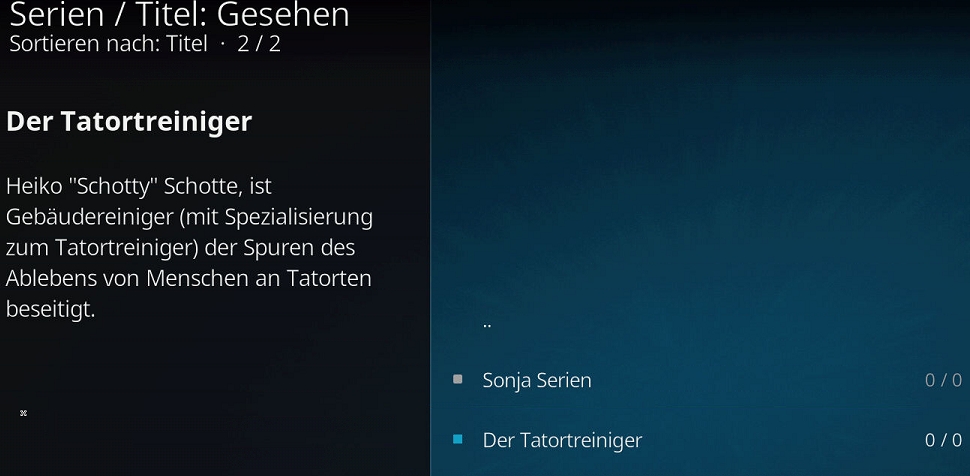

    Ergebnis:

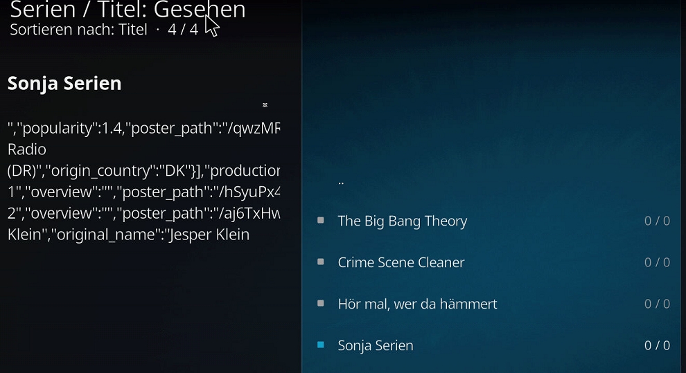

    Eigentlich sollte hier nur der Tatorreinger stehen. Ok, ist in Englisch. Aber trotzdem keine Dateien auswählbar.
    The Big Bang Theory und Hör mal, wer da hämmert hatte ich aus dem Pfad rausgenommen. Das waren meine Versuche von gestern.
    Sonja Serien habe ich gar nicht. Woher auch immer das stammt?
    Schein also, dass die Serien-DB nicht bereinigt wurde. Ich habe "Bibliothek aktualisieren" und "Neue Inhalte suchen" auf der Quelle ausgeführt.

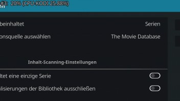

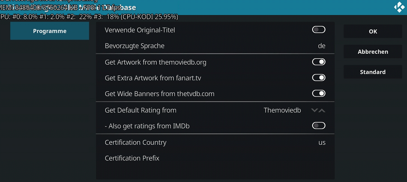

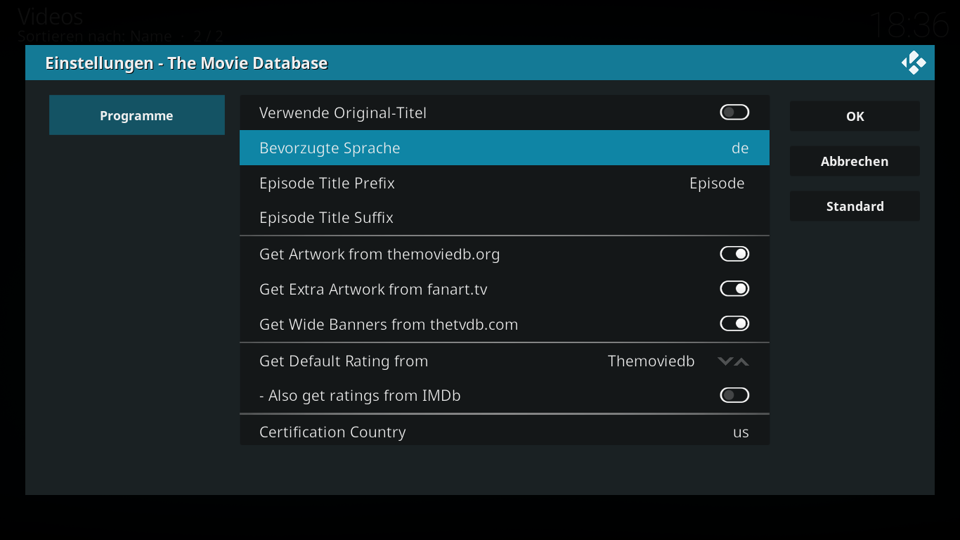

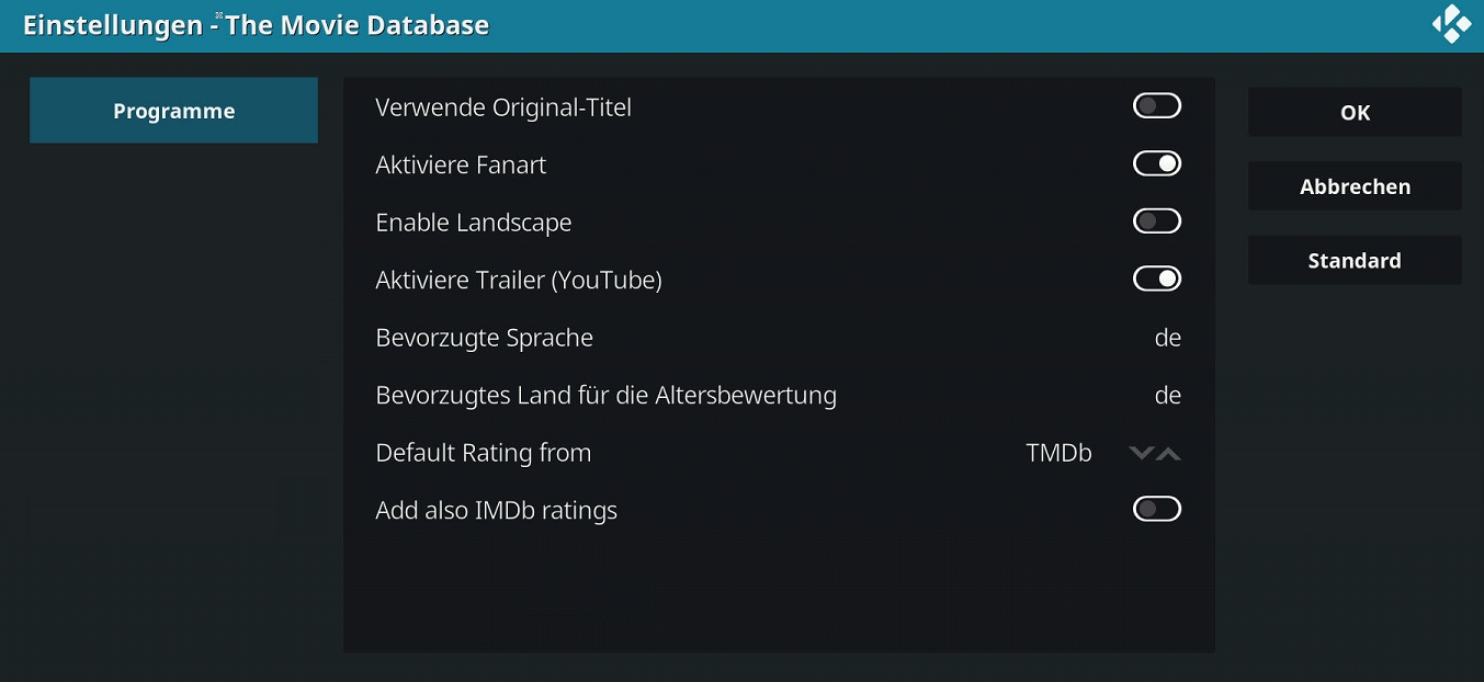

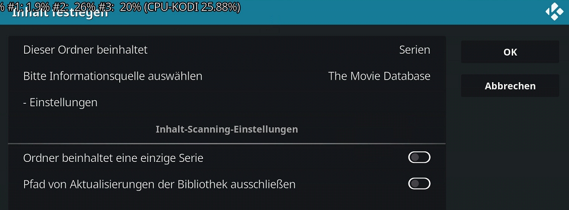

    Mein Einstellungen Scraper sehen so aus:
    Also nur The Movie Database aktiv -> Kein Änderung gegenüber Standardinstallation von Kodi.
    Reicht das oder brauche ich einen anderen Scraper?

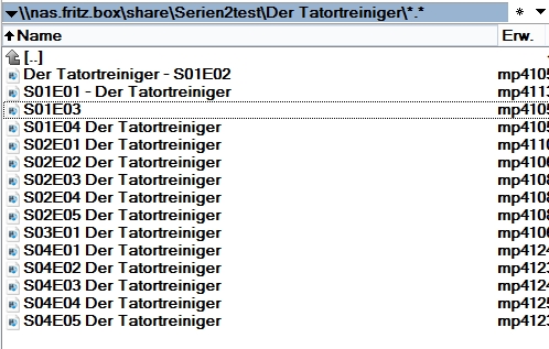

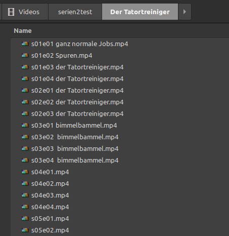

    Folgende Dateinamen habe ich mal probiert:

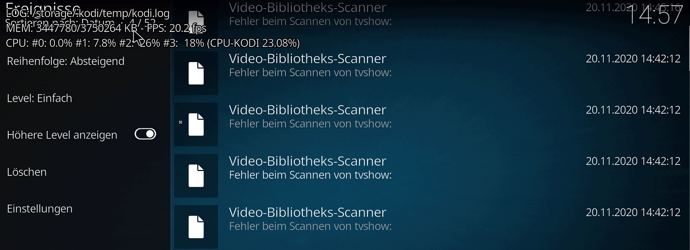

    Zum Log:
    Was muss ich denn hier wo einstellen?
    Ich will ja nicht alles von Kodi ins Log schreiben, womöglich noch im Debug-Level.
    Bitte ein kurze Erklärung zum Log.
    Ansonsten konnte ich folgendes im Log finden:
    smb://nas/share/serien/, smb://nas/share/serien/Hör mal wer da hämmert/, smb://nas/share/serien/The Big Bang Theory/ hatte ich aus der Bibliothek wieder gelöscht.
    Warum stehen die hier noch?
    Hier noch folende Fehler: Aber wenn eines auswählt, ist nix da... außer die "zwei Punkt".

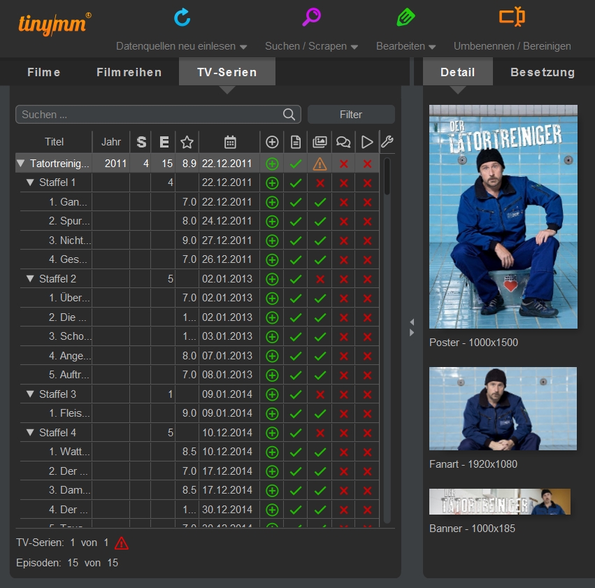

    Externer scraper am PC und alles kann/darf so geordnet sein, wie man es persönlich mag. Anschl. i.d. Kodi-Biblio aufnehmen und fertig.

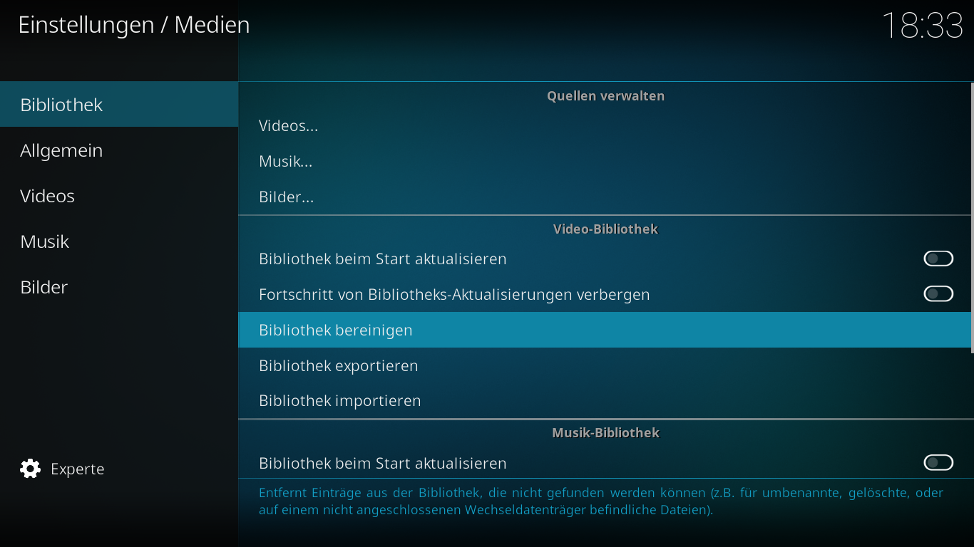

    Die Bibliothek nicht nur neu einlesen, sondern auch bereinigt?

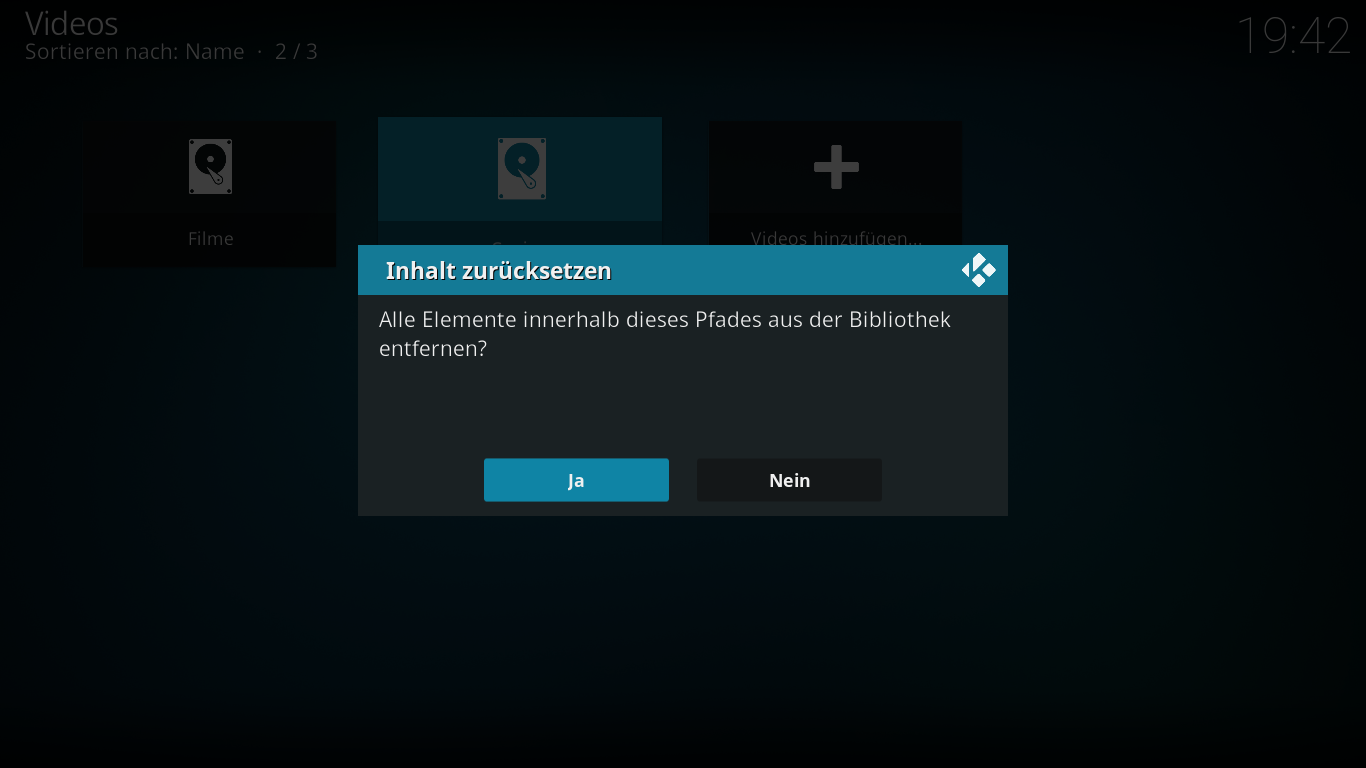

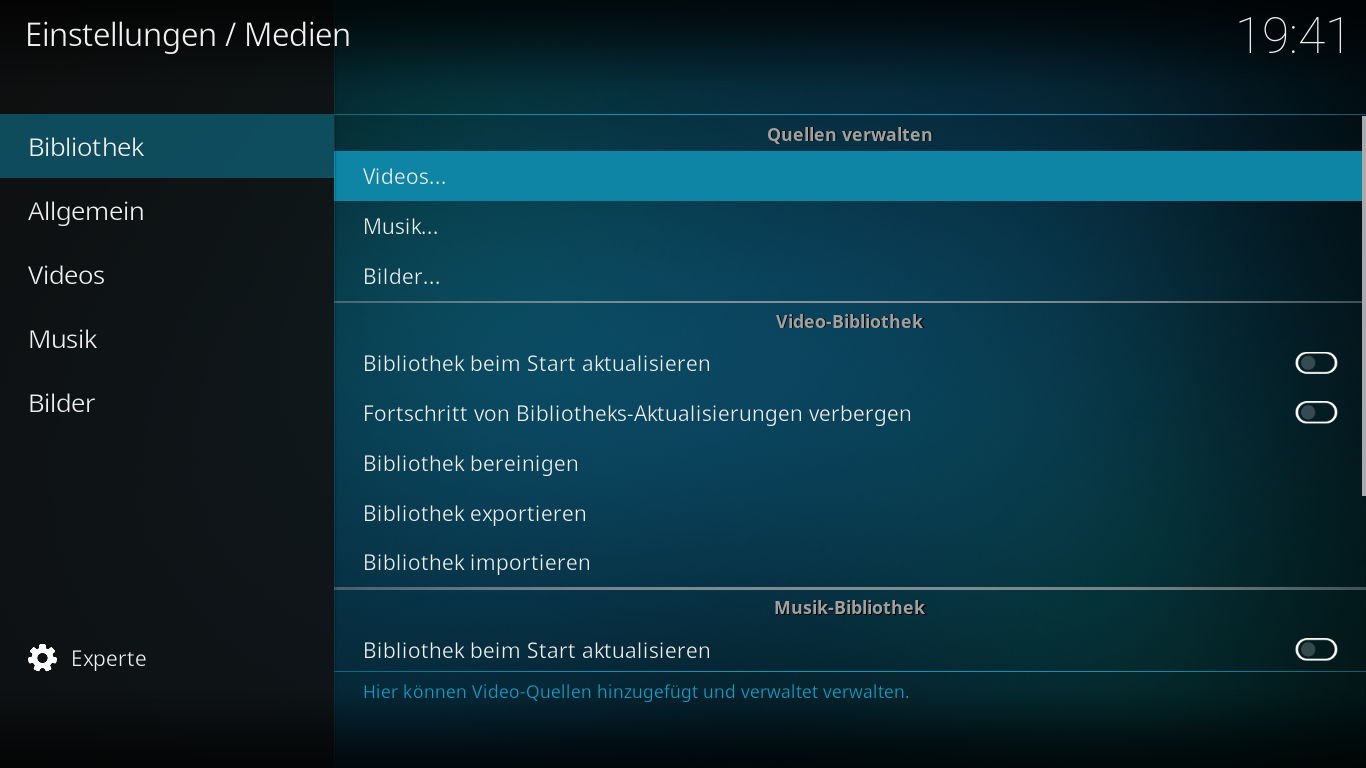

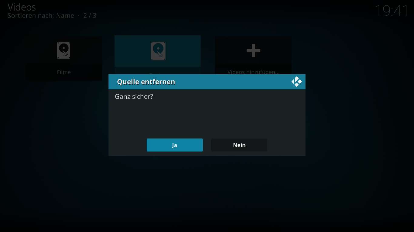

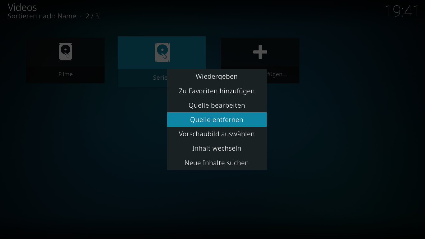

    Hast Du nach dem Entfernen von "//nas/serien" auch die "Datenbank bereinigt"? Ist in den Einstellungen Bibliothek zu finden.

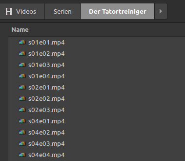

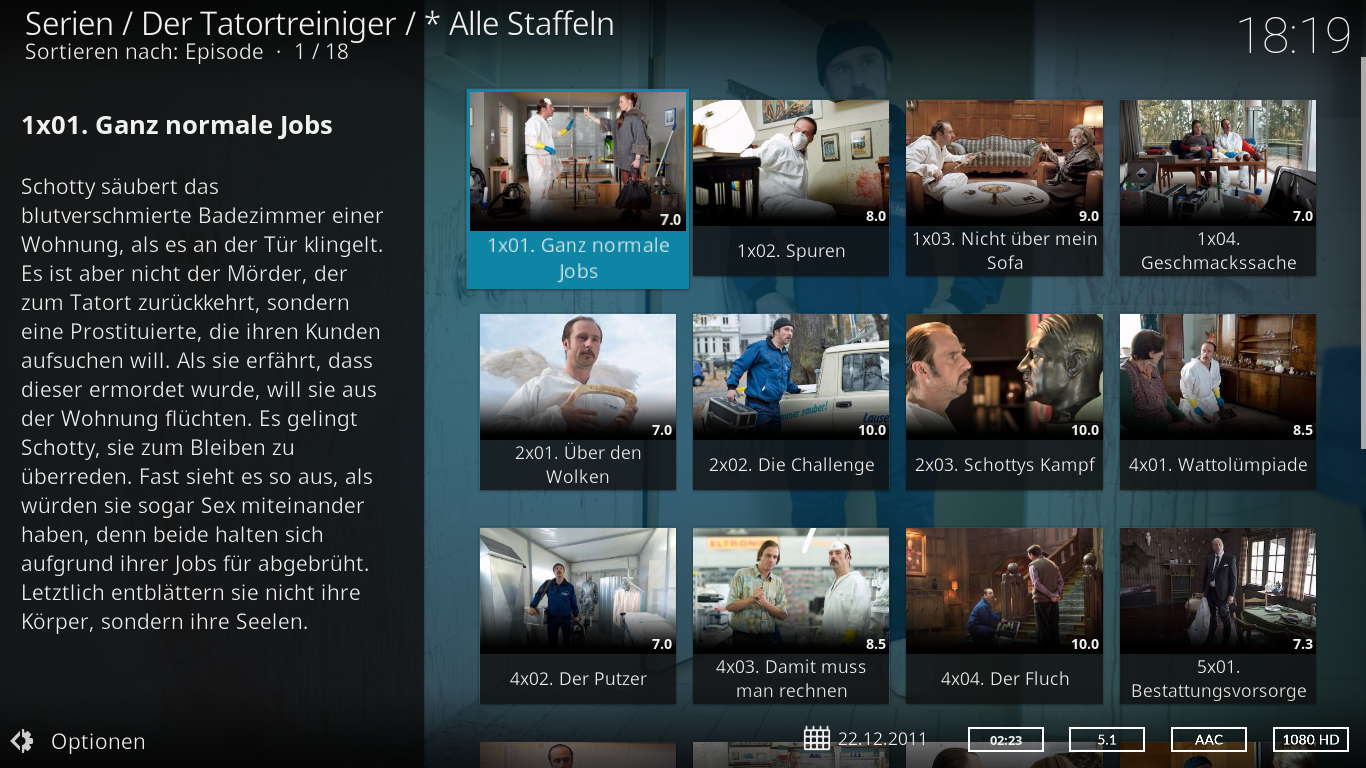

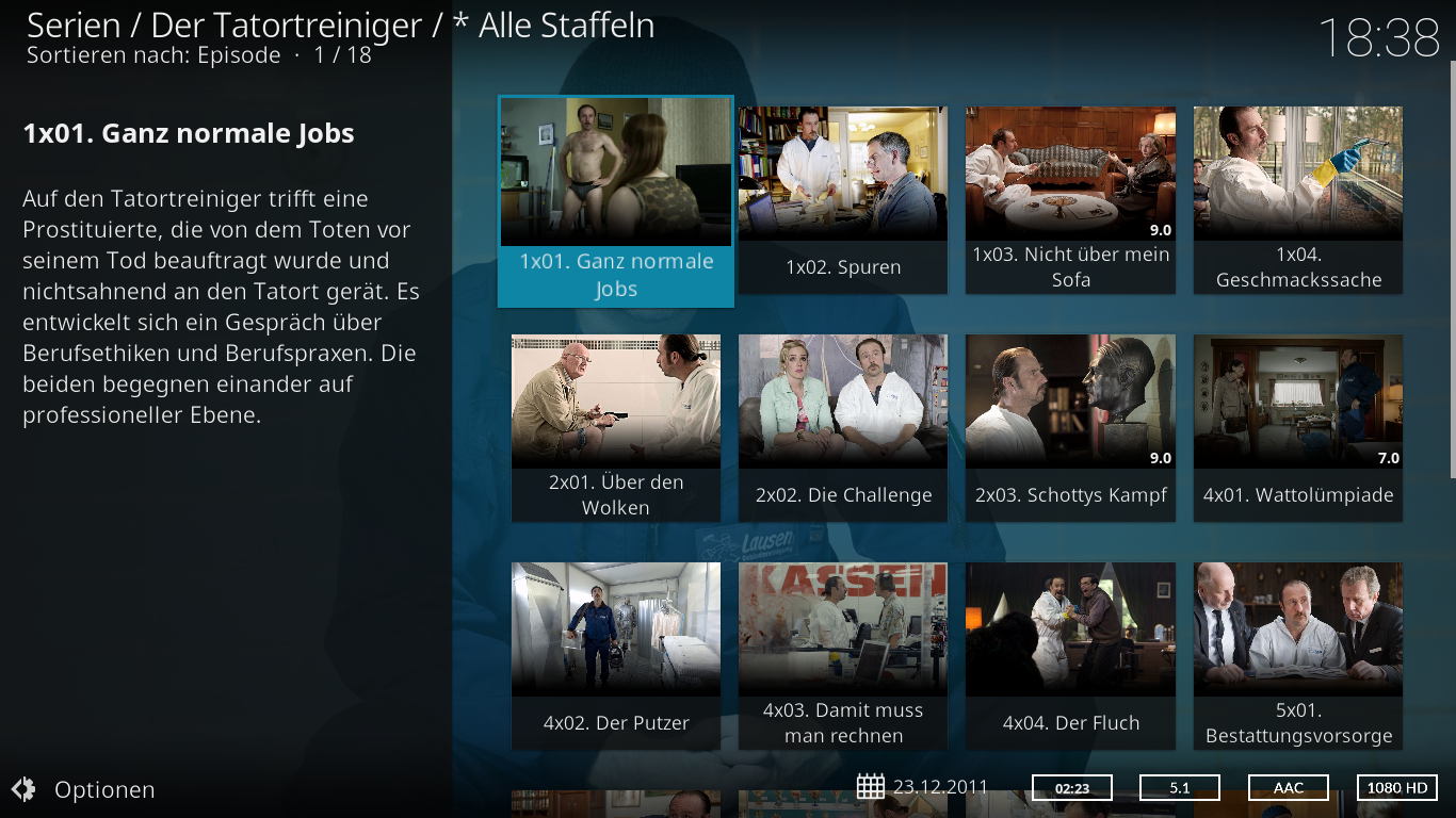

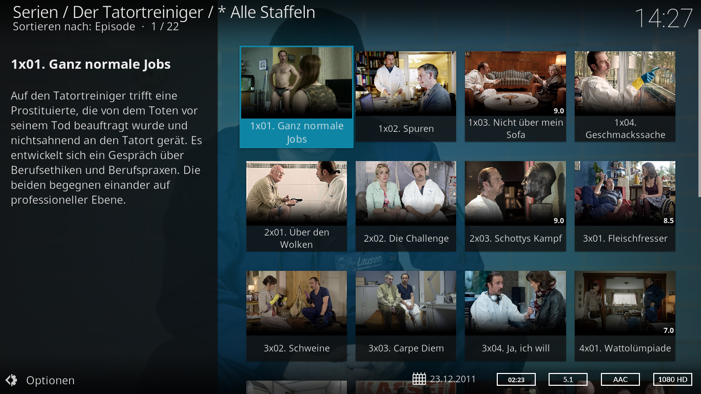

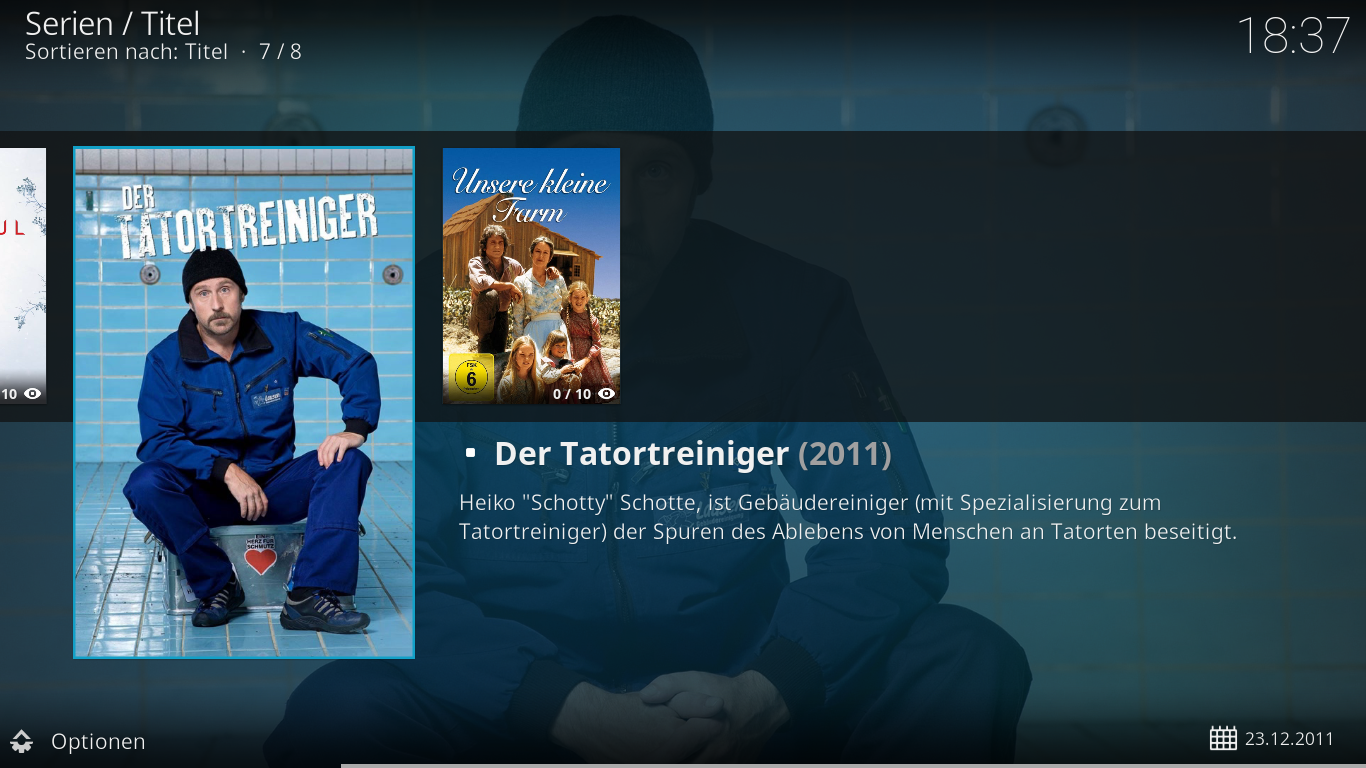

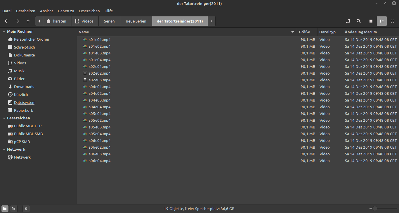

  • Ich habe einen Ordner mit Testdateien.....den habe ich 1 x benannt
    Genauso steht es in TMDB....
    Bibliothek aktualisiert und fertig.
    Hat insgesamt ca 74 Sekunden gedauert (ich tippe nicht so schnell).
    edit:

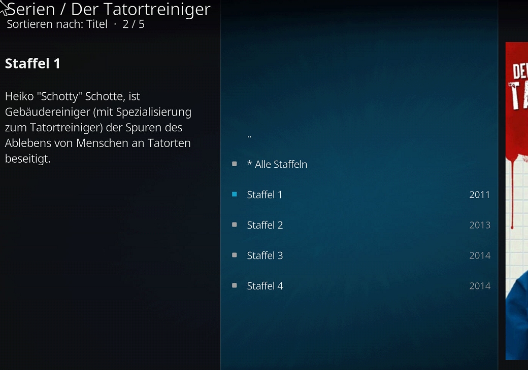

    gerade nochmal versucht......
    auch bei Der Tatortreiniger findet Kodi sowohl bei dieser Schreibweise , als auch bei tmdb und tvdb die Serie, also stimmt etwas in der Kodiversion? oder dem Einbinden bzw der Vorgehensweise etwas nicht.
    ICH würde auch nur den Ordner richtig benennen und in dem Ordner die Folgen nur
    S01E01.mkv etc benennen...
    tvdb:
    tmdb:
    tvdb:

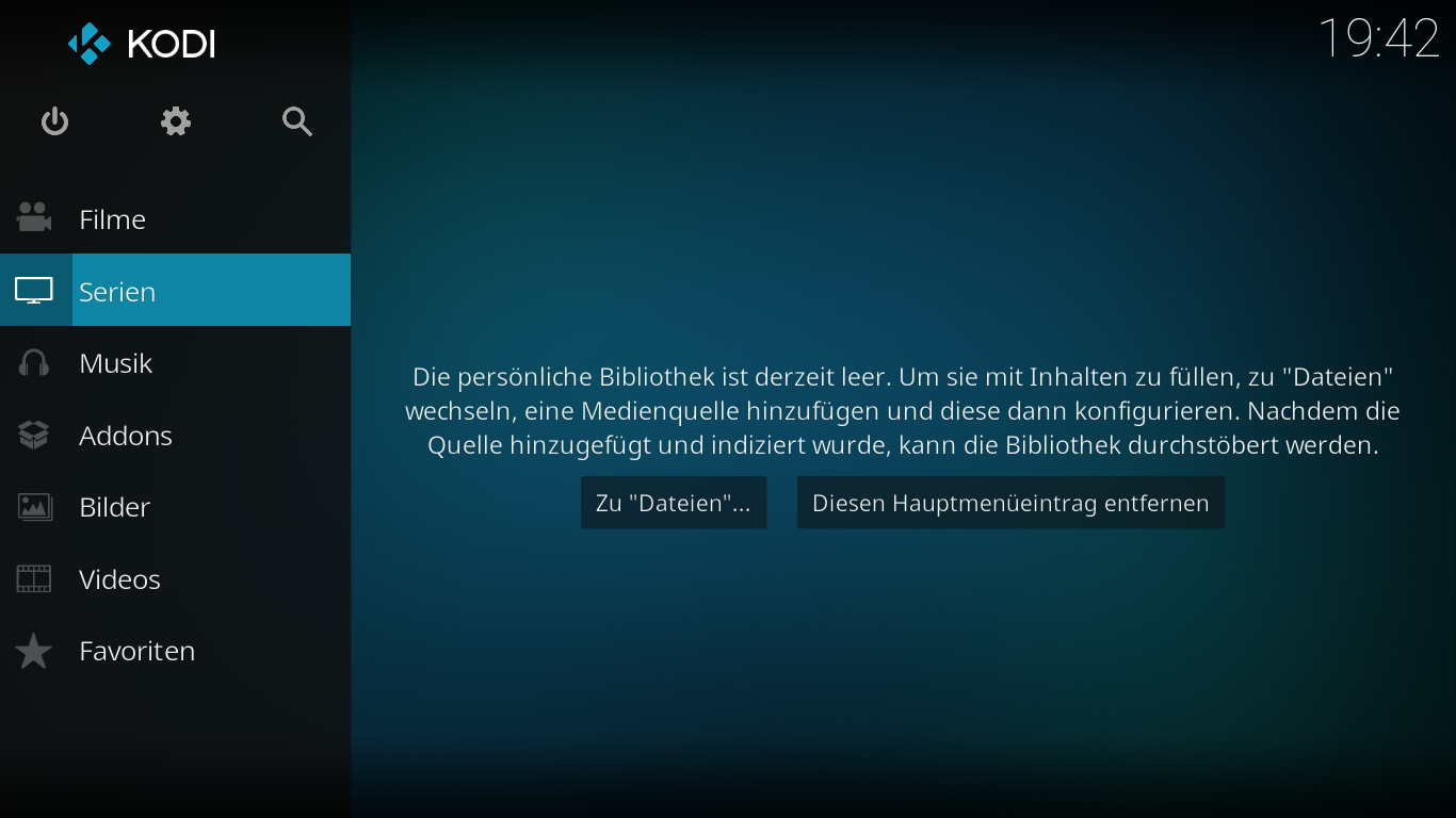

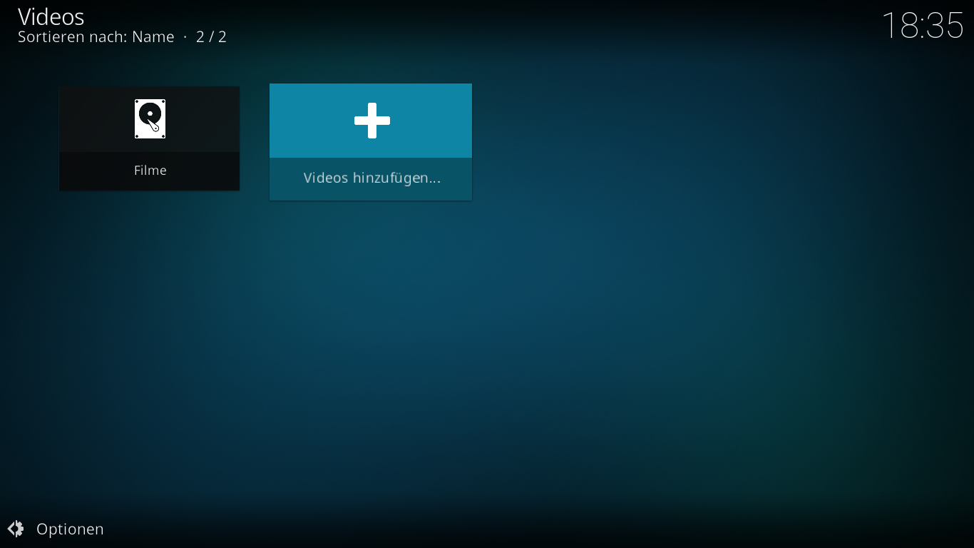

  • Leider ist mein Beitrag von gestern verschwunden. Obwohl ich diesen mehrfach bearbeitet hatte....
    Daher noch ein Versuch.

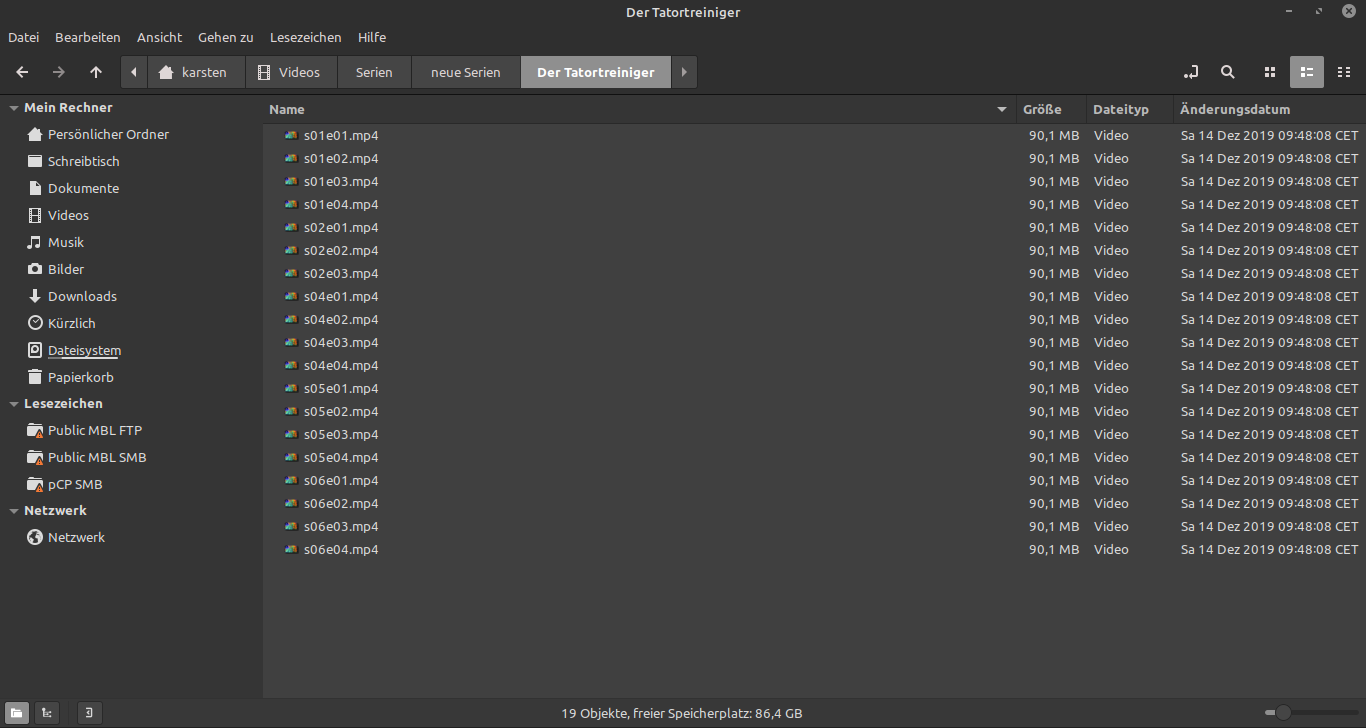

    Zum einfacheren Test, habe ich auf dem Server mal nur ein Verzeichnis mit einer Serie:
    \\nas.fritz.box\share\Serien2test\Der Tatortreiniger\
    Dort habe ich mal alle mögliche Dateinamen versucht:

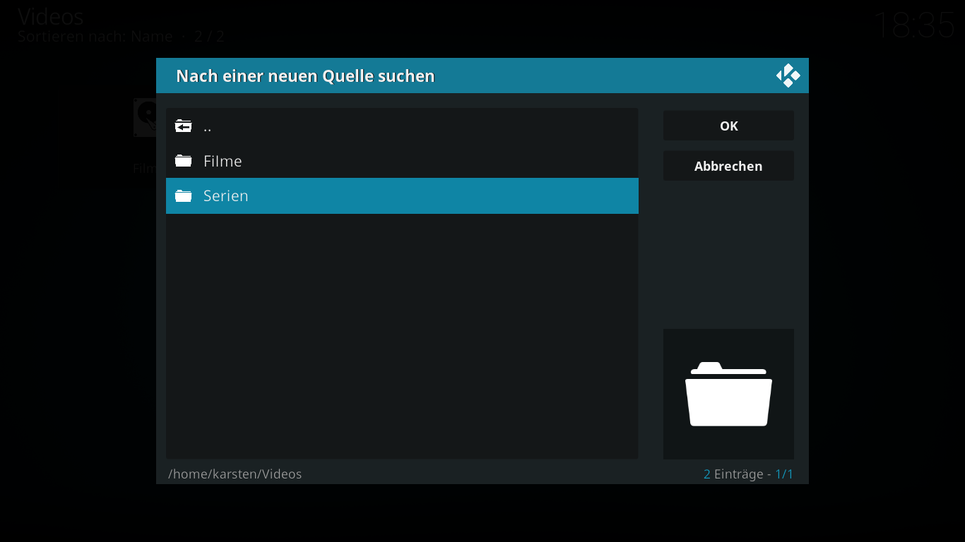

    In Kodi habe ich dann nur "Serien2test" eingebunden

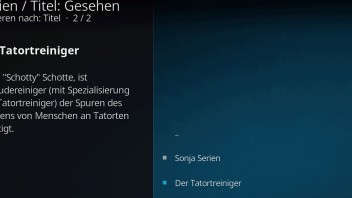

    Wenn ich jetzt auf der Quell "Neu laden" und "Bibliothe aktualisieren" wähle, dann steht unter Serien immer noch:

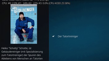

    Sonja Serien gibt es bei mir überhaupt nicht. "The Big Bang Theory" und "Hör mal wer da hämmer" ist als Quelle nicht mehr eingebunden.
    Der Tatorreiniger wird in Englisch geladen.

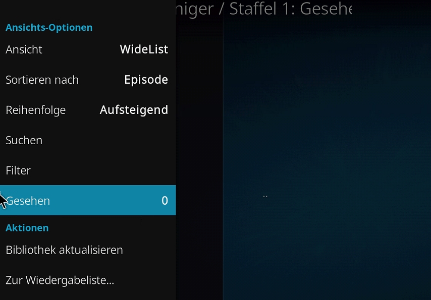

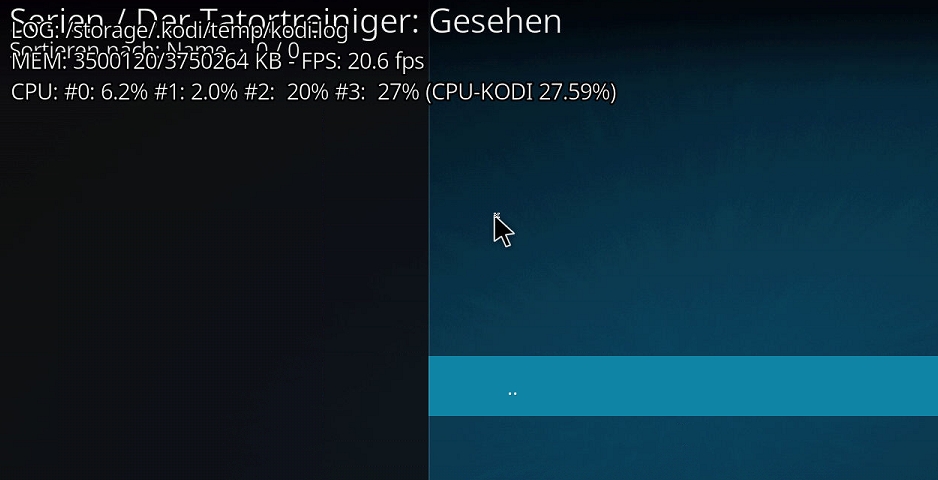

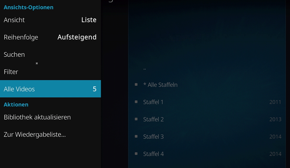

    Wähle ich irgendeine Serie aus, so sehe ich nur "zwei Punkte". Also keine Titel zum Auswählen.

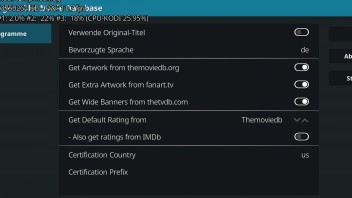

    Als Scraper verwende ich "TheMovieDatabase"
    Wobei ich die Sprache erste später umgestellt habe. Trotzdem wird die DB nicht aktualisiert.

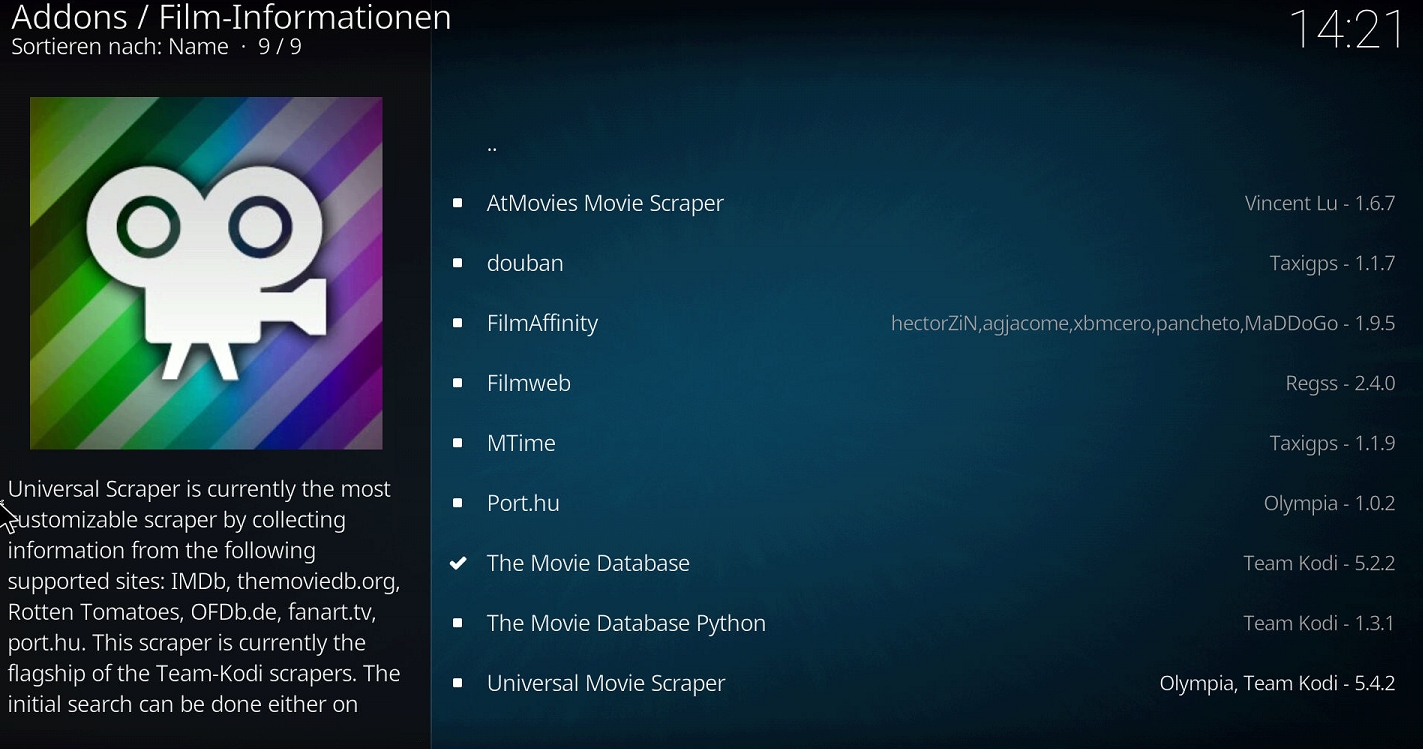

    Folgende Addons sind aktiv:
    Der Universal Movie Scraper habe ich jetzt auch noch aktiviert.
    Aber das ändert bei den Serien nix.
    Es wird einfach nix angezeigt.

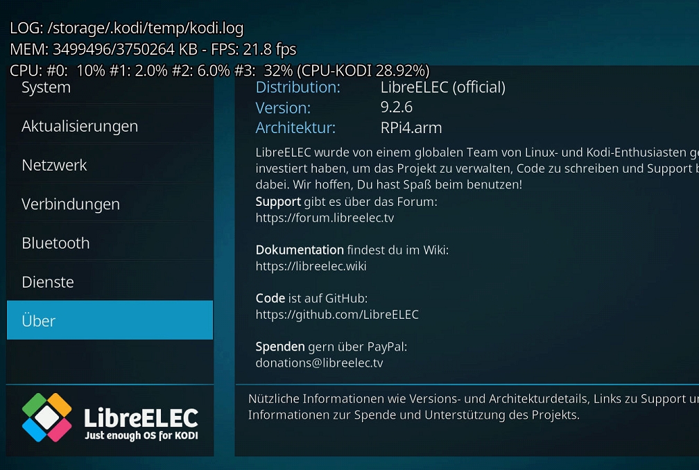

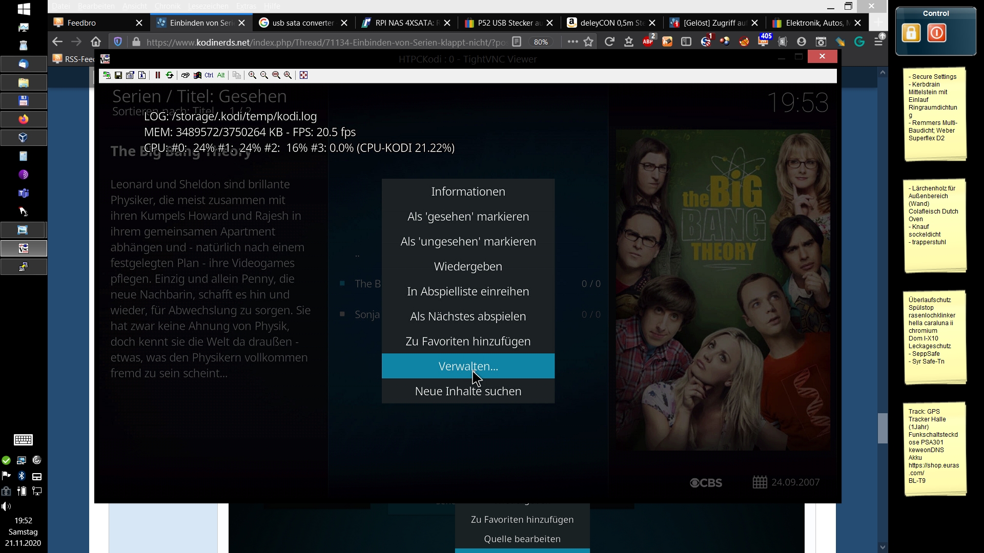

    Zum Log:
    Im Kodi sieht die so aus:
    im Log dazu:
    Wie gesagt, es ist nur smb://nas/share/Serien2test/ als Quell festgelegt. Alles andere habe ich wieder rausgenommen. Trotzdem erscheint im Log.
