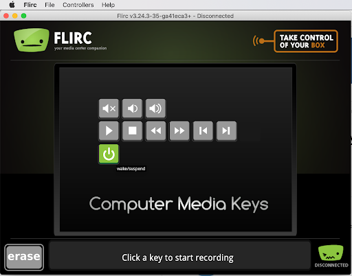

  • bei der Flirc Konfiguration habe ich einfach fürs Herunterfahren oben auf "Media Keyboard" gewechselt und den PowerrOff Knopf direkt festgelegt - das ist dann unabhängig vom Kodi.
