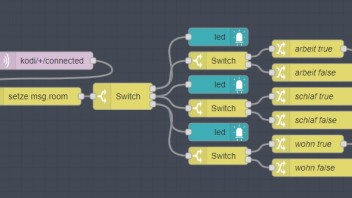

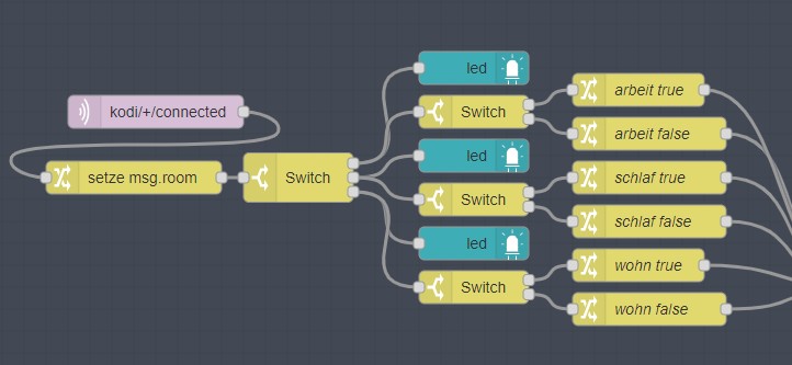

  • Ich weiß jetzt nicht was @darkside40 für ein SmartHome-System benutzt, aber für z.B. OpenHab gibt es ein Kodi-Binding, was eigentlich recht gesprächig ist.
  • Ich habe auch schon geschaut ob es ne Möglichkeit gibt Kodi mit MQTT zu verheiraten, aber die Projekte sind wohl alle ziemlich tot.
    Hi,
    also ich verwende das kodi2mqtt Addon, präzise gesagt den Fork von cranphin. Da ist der letzte Commit noch gar nicht so alt.
    Ich habe es auch lieber, wenn Dinge ihren Status zum Smart Home pushen, anstatt dem umgekehrten Pullen.
    Funktioniert zuverlässig seit ca einem Jahr.
    Gruß, Steff

  • bei openhab bspw gibts ~50 infochannels für verschiedenste kodi informationen. dazu kommen unzählige kommandos die gesendet werden können. nicht nur wiedergabe kann erkannt werden sondern auch der medientyp....filme, serien, musik, tv usw. es sollte also kein problem sein, eine bestimmte szenerie (bspw licht aus bei filmstart) zu erstellen, ohne auf dritte addons wie das o.g. kodi2mqtt zurückgreifen zu müssen. bei den anderen lösungen wie fhem, homeassist usw ist das bestimmt ähnlich.

    ich hatte beim Release von Matrix ein Issue im kodi2mqtt-Repo von cranphin erstellt. Er hat sich auch gemeldet und die Kompabilität gefixt. Warum er seinen Fork später dann gelöscht hatte, keine Ahnung.
    Ich habe auf jeden Fall aber noch die auch mit Kodi 19.1 funktionierende Version von ihm, die ich im Anhang mit beifüge.
    service.mqtt.zip
    Ich bevorzuge es auch, wenn etwas pro-aktiv seinen Status dem System mitteilen kann.
