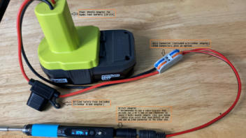

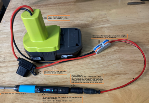

    Alternativ ist auch ein DC Rundstecker Anschluss dran! Der arbeitet von 12-24V ! Es gibt auch bereits diverse Adapterbau Anleitungen für Akkus von Makita, Hikoki, Royobi und Co.

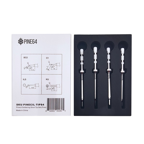

    ich hab mir ein Pack dazu bestellt:
    PINECIL Soldering Short Tip Set (Fine) - PINE STORE
    Pinecil soldering 4 fine short tips set Types: ST-BC2: Length: 87.2mm Weight: 8.6 grams ST-C1: Length: 88.0mm Weight: 8.4 grams ST-ILS:…
    pine64.com
    und man bekommt sonst alle Bauteile des Lötkolbens einzeln.

  • Ich hab den ts100. Angeschlossen wird er bei mir an einen 18v Makita akku.
    Ist schnell aufgebaut, aufheizen bis auf 300 grad geht auch in paar Sekunden.
    Ich bin zufrieden.

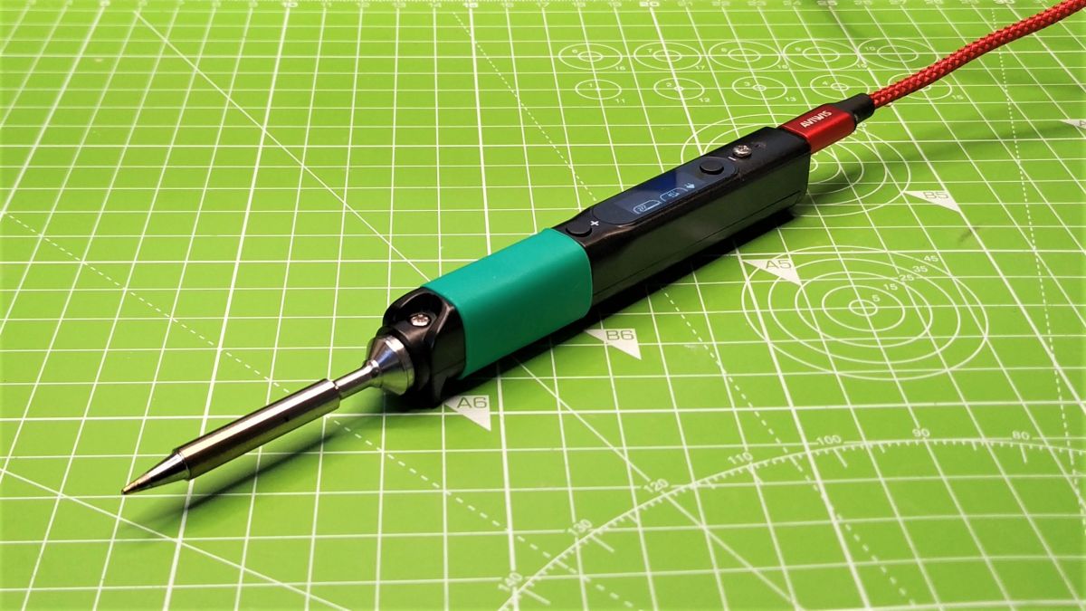

  • Pinecil V2 Review: Smart Soldering Iron, Powered by RISC-V CPU
    Low cost soldering iron, with high end features.
    www.tomshardware.com
    Hoert sich so an, als ob das TS100 das Original war. Allerdings krieg ich nicht raus, von wem das original kam. "Waveshare" - findet sich nichts. Die Open Source info fuer das PineCil habe ich jetzt auch nicht gefunden, aber würde Sinn machen, wenn es da erst ein Modell gab ueber das die Designer hoffentlich die Entwicklungskosten reingeholt haben, und das PineCil jetzt halt die guenstigere China-only Variante ist. Aber wer weiss genau..

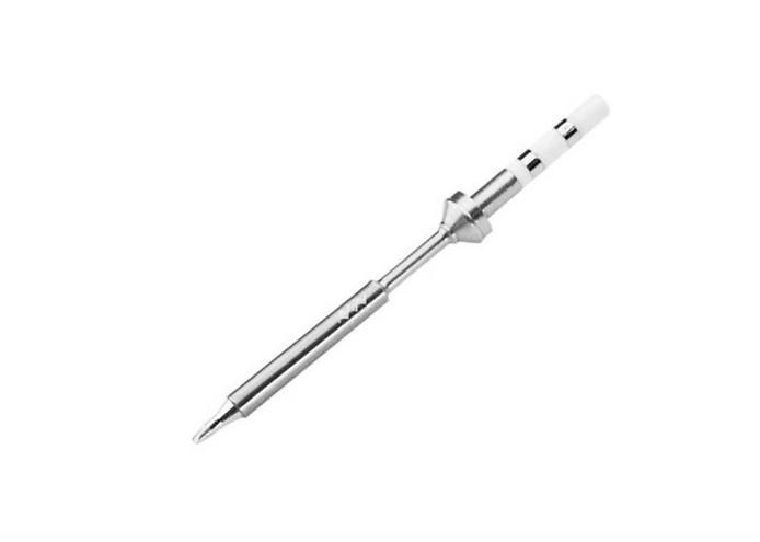

    Pinecil Tips
    Guck Dir das Bild mit dem Groessenvergleich an. Sieht fuer mich so aus, das pinecil64 von diesem Type Loetkolben die kleinsten Arbeiten erlaubt, aber das man mit dem TS210 eben doch noch mal deutlich naeher rankommt und kleinere Sachen besser machen koennen sollte.
