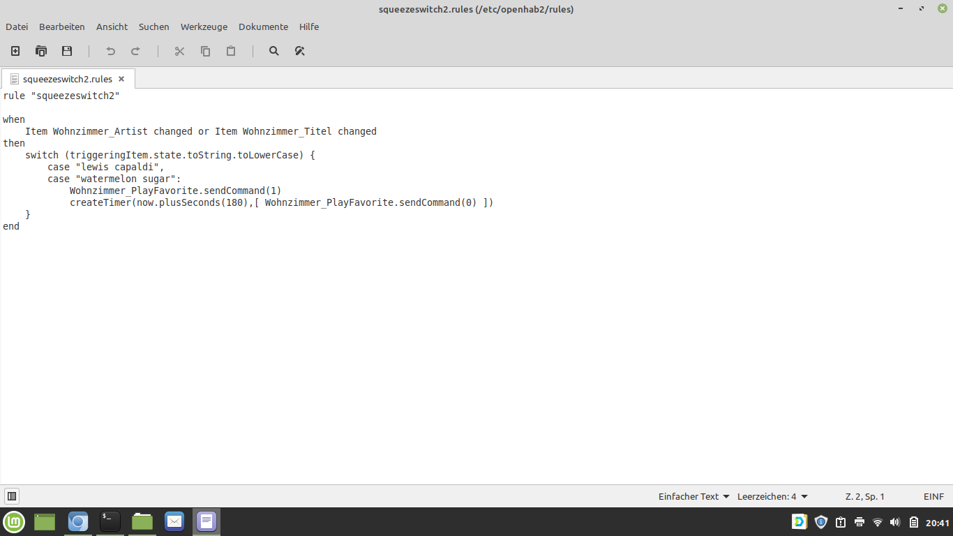

    wegen der Groß/Kleinschreibung kannst du folgendes teste:

  • Verstehe ich das so richtig, daß ich dann einen Switch anlege, der den Status der beiden Items ausliest und das Ergebnis z.B. "Interpret A" oder "TITEL B" in "interpret a" bzw "titel b" umwandelt?
    Für weitere "Blacklist-titel" müsste ich dann also nur die Liste der case Bedingungen erweitern ??
    Das probiere ich die Tage dann mal aus.
  • der ansatz von @TehTux ist echt gut....schlauer pinguin [ay] . ich würde zusätzlich ...toString.contains("capaldi").... verwenden. so ist das system auch immun gegen diesen "featuring" müll der ja heutzutage inflationär genutzt wird.
    da brauchst du keinen switch. Wohnzimmer_Artist und Wohnzimmer_Titel sind ja deine string trigger.
    switch (triggeringItem.state.toString.toLowerCase) { das muss halt nur so bei case rules genutzt werden, hat nichts mit nem item switch zu tun
    korrekt

  • Ungetestet:
    Externer Inhalt gist.github.com
    @TehTux
    Configuration model 'squeezeswitch2.rules' has errors, therefore ignoring it: [7,9]: no viable alternative at input 'case'
    [9,24]: no viable alternative at input '('
    [9,40]: mismatched input '(' expecting ')'
    [9,41]: missing '}' at '180'
    [9,44]: mismatched input ')' expecting 'end'
