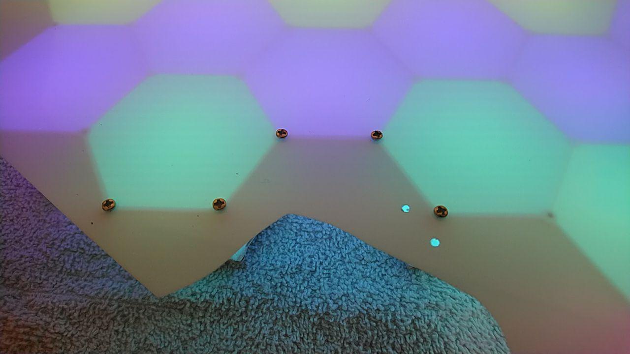

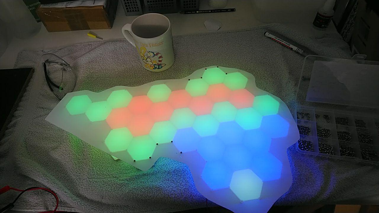

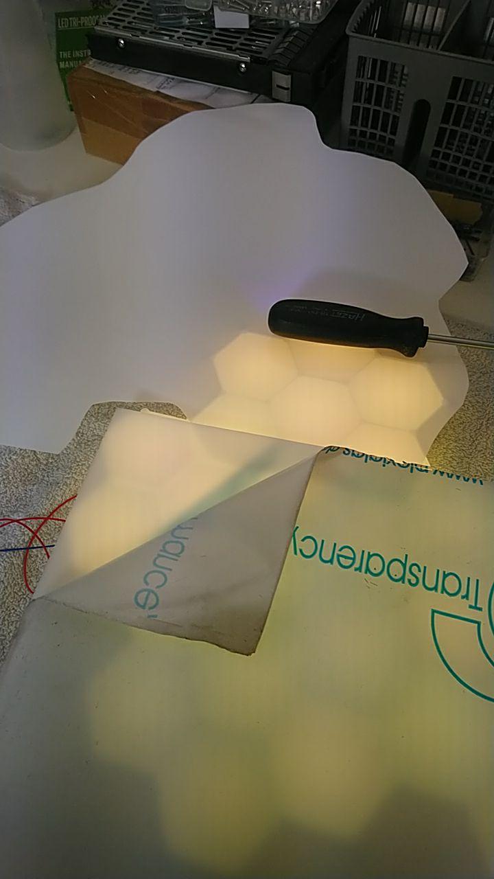

    Acryl (2mm):
    ... and forget about it. Das ist mir dann auch zu weich. Oben sieht man den Effekt mit Folie. DAS will ich.
    Tja. Also bohren.
    Immerhin schon 8 geschafft. Ich mußte die Bohrung für die Folie nochmal vergrößern. Hatte sich schon leicht verspannt.

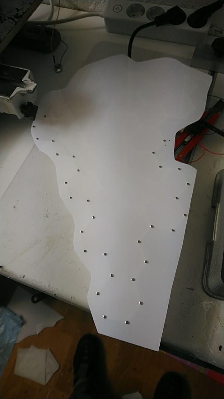

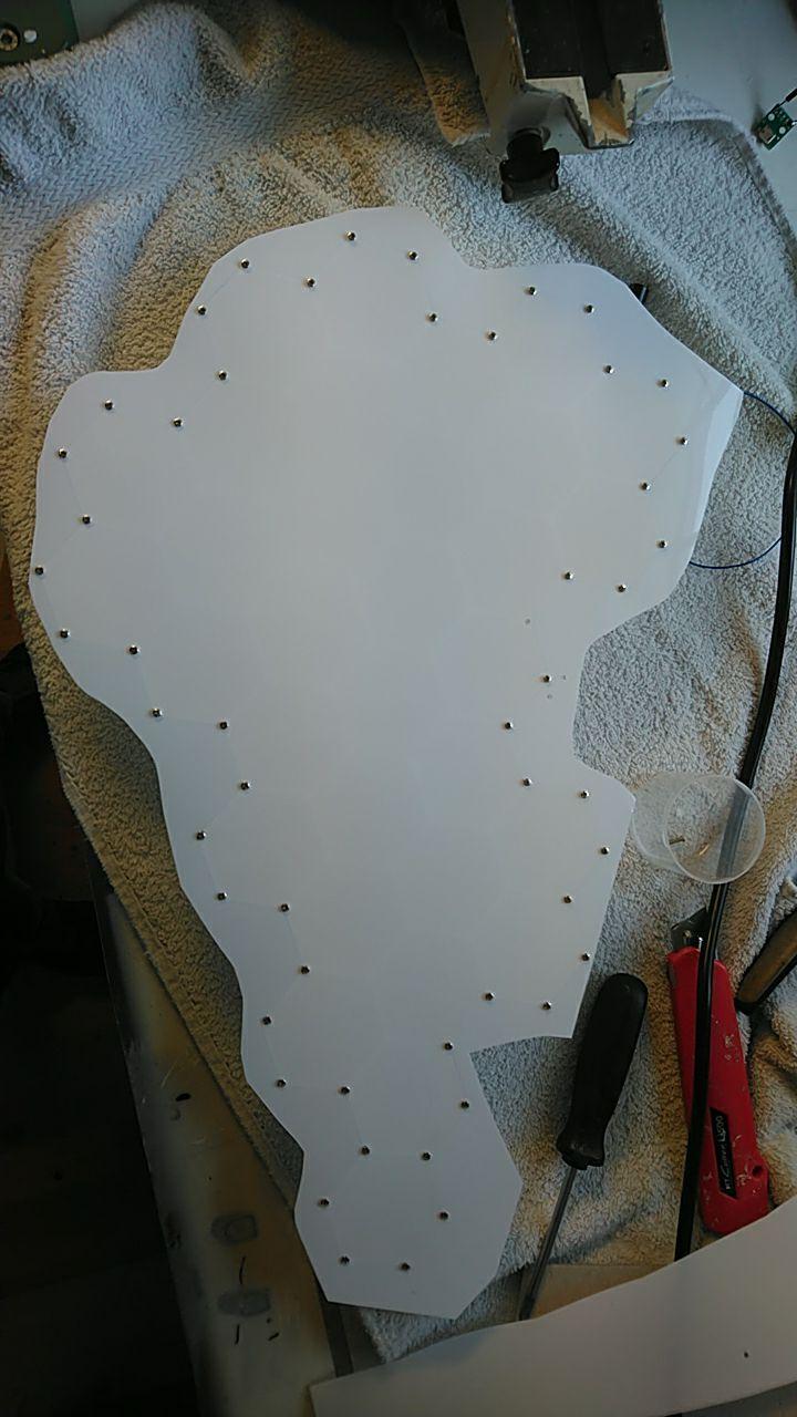

  • Und weiter geht es.
    Ich muss die jetzt 3x bohren. Erste Bohrung für die Waben/Schrauben.
    Dann etwas größer für Spiel im Deckel.
    Und dann noch mal etwas größer.
    Direkt von 1 auf 3 geht nicht. Dann verzieht sich das Material.
    Ich habe noch keinen Plan, wie ich das am Ende zuschneide.
    Dekupiersäge kommt nicht wirklich in Frage. Oberfräse mit Kopierhülse? Hm. Ich denke, das fliegt mir auseinander.
    Messer ging auch nicht sauber genug beim ersten Test.
    Vielleicht Oldschool mit der Schere.
    Problem für später.

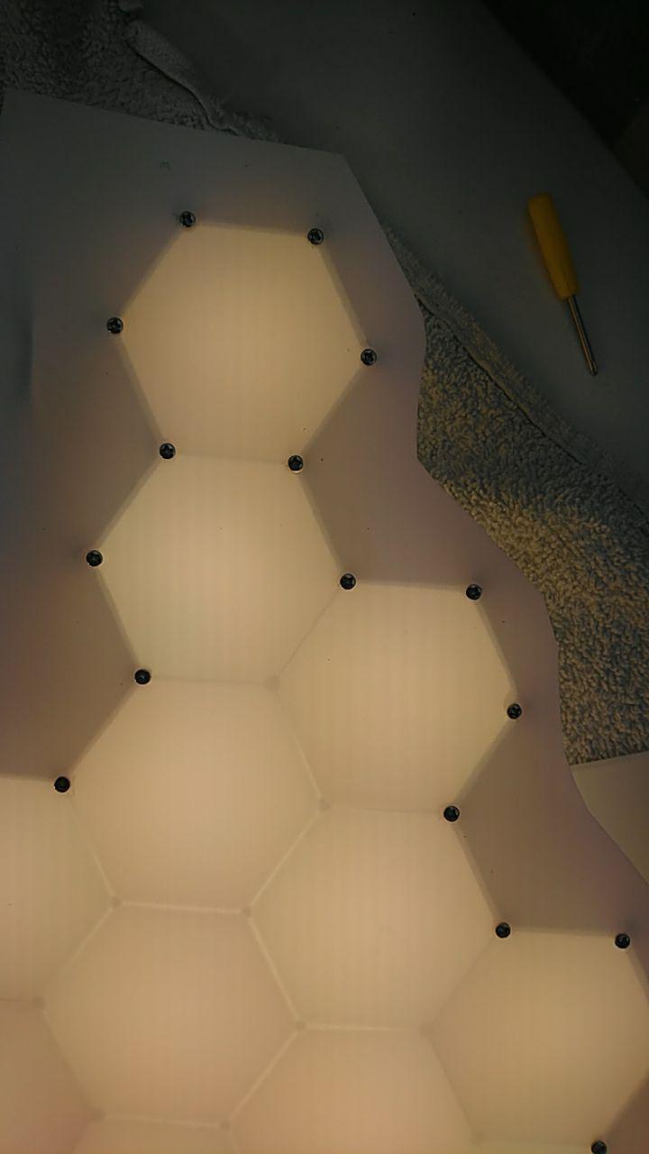

    Sehr krass, wie das Sony-Handy aus dem Orange ein weiß macht bzw es probiert. Das Licht ist hier Orange. Nur nicht auf dem Foto.
    Und die Schrauben sind auch nicht so extrem wie auf dem Bild zu sehen.
    Gute Fotos mache ich erst, wenn es fertig ist. Kann also sein, dass es keine guten Fotos geben wird ;)

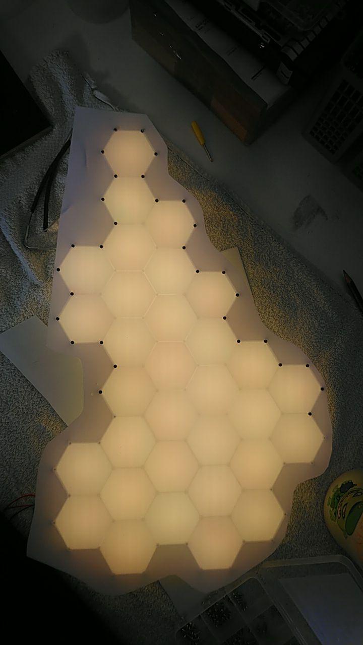

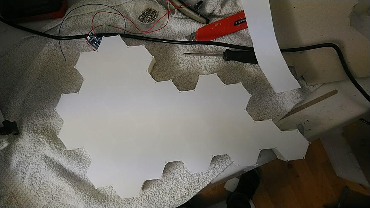

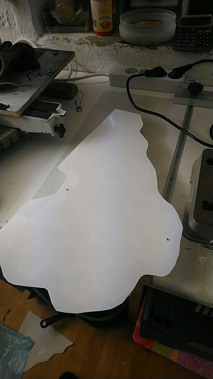

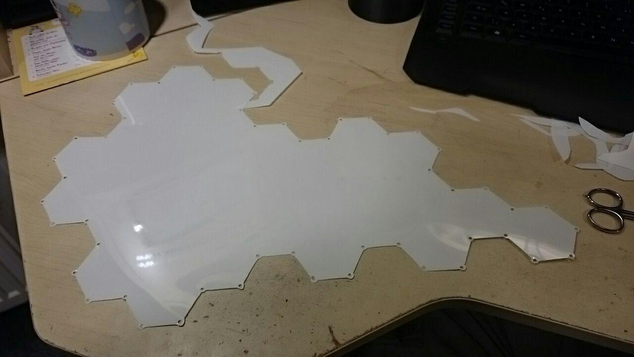

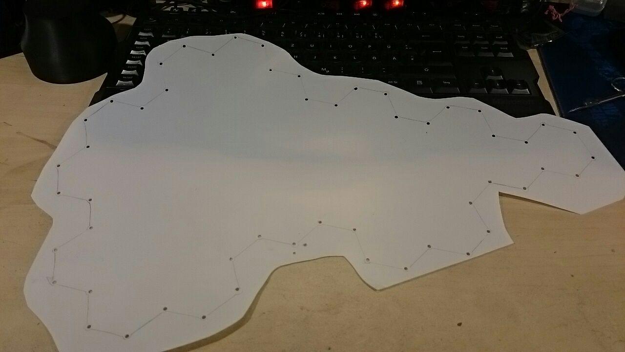

  • Ich konnte nicht schlafen. Tja. Kommt vor. Also nutzen wir die extra Zeit um Dinge zu probieren.
    Morgens um 4 habe ich schnell noch die letzten Löcher gesetzt und alles verschraubt:

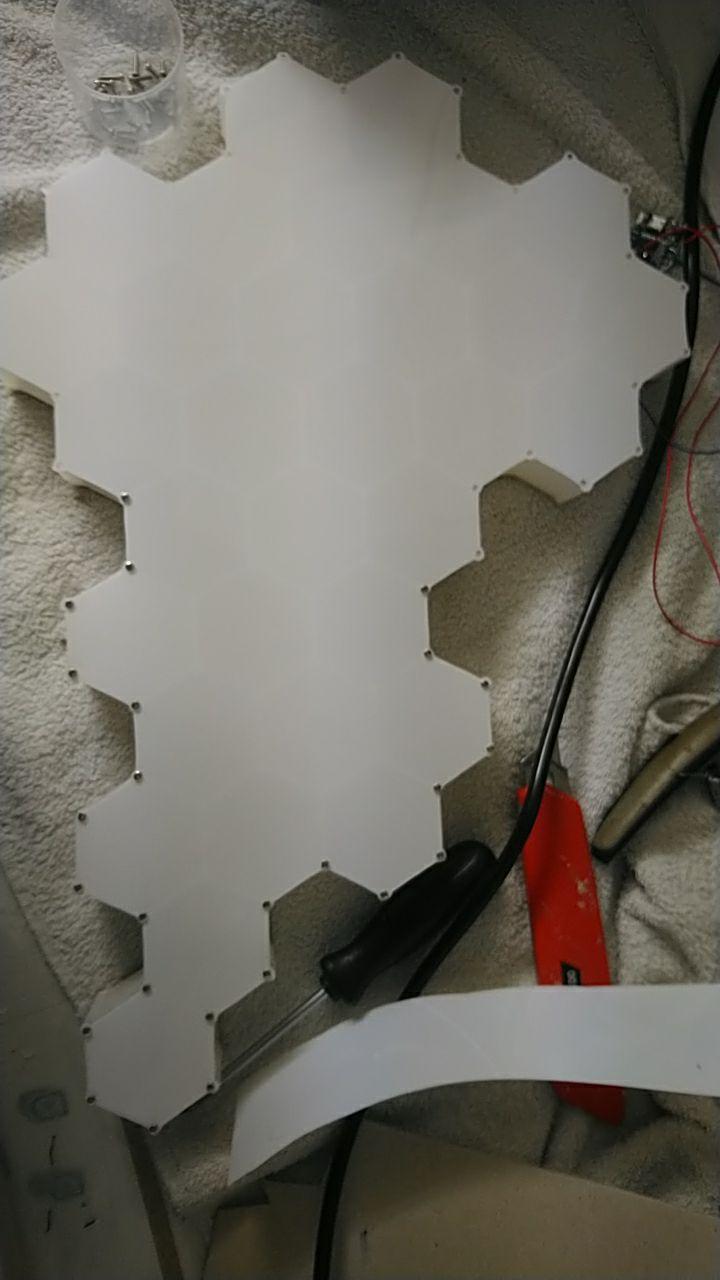

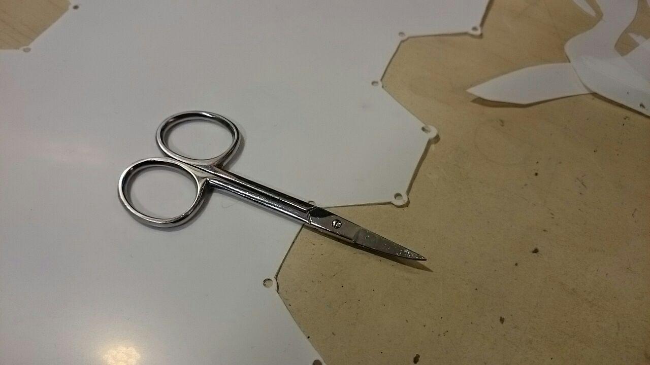

    Als nächste musste "nur noch" das Material zurechtgeschnitten werden. Nur wie?
    Probiert habe ich:
    • Oberfräse
    • Messer
    • Dekupiersäge
    • Fräsaufsatz Dremel
    • Trennscheibe Dremel
    • Schere
    • Nagelschere
    Nichts, aber auch wirklich rein gar nichts funktionierte. Half alles nichts.

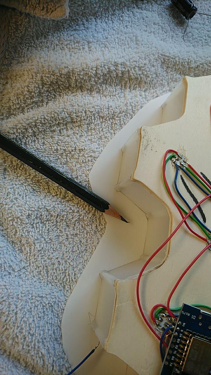

    Rundherum anzeichen:
    Alle Schrauben wieder raus und dann mit der Nagelschere ausschneiden.
    Und die ersten Schrauben sind auch wieder fest:

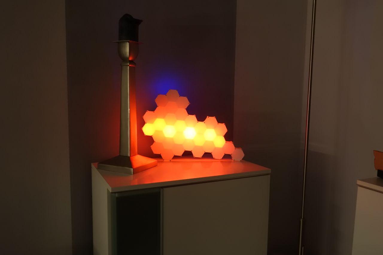

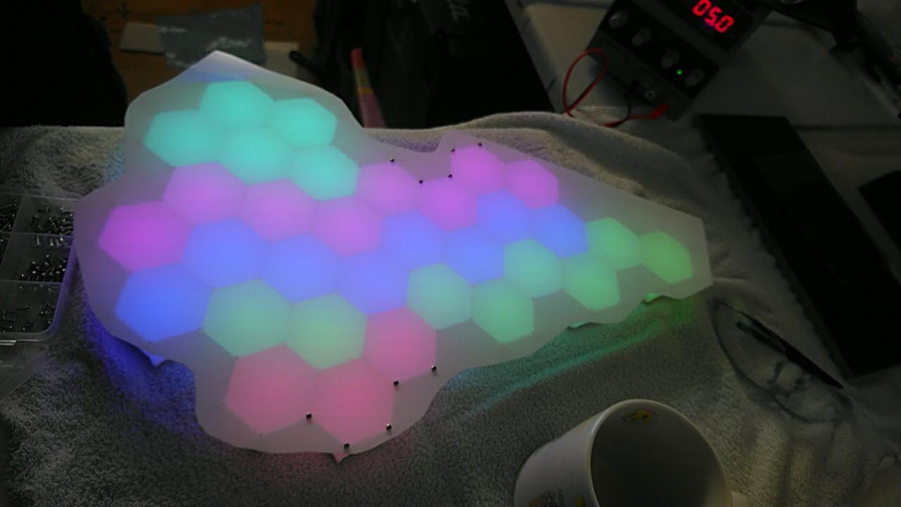

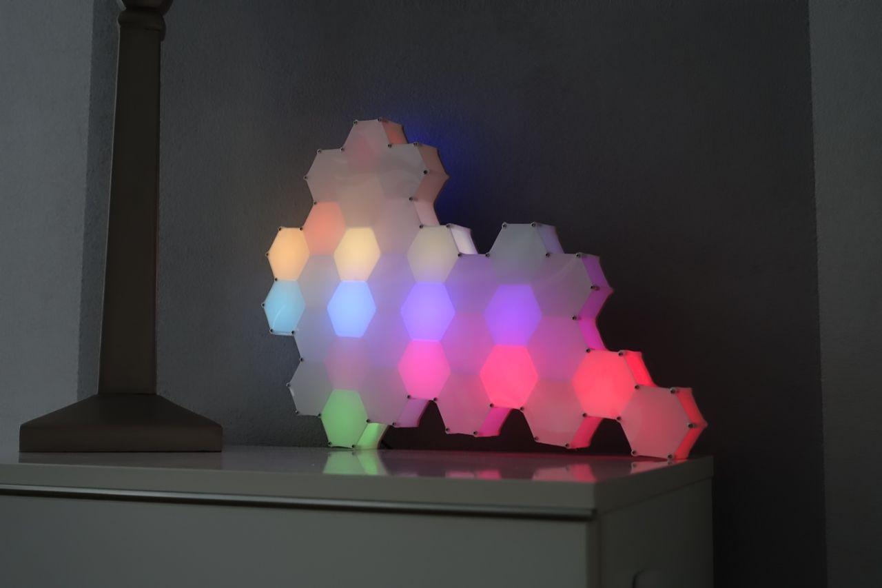

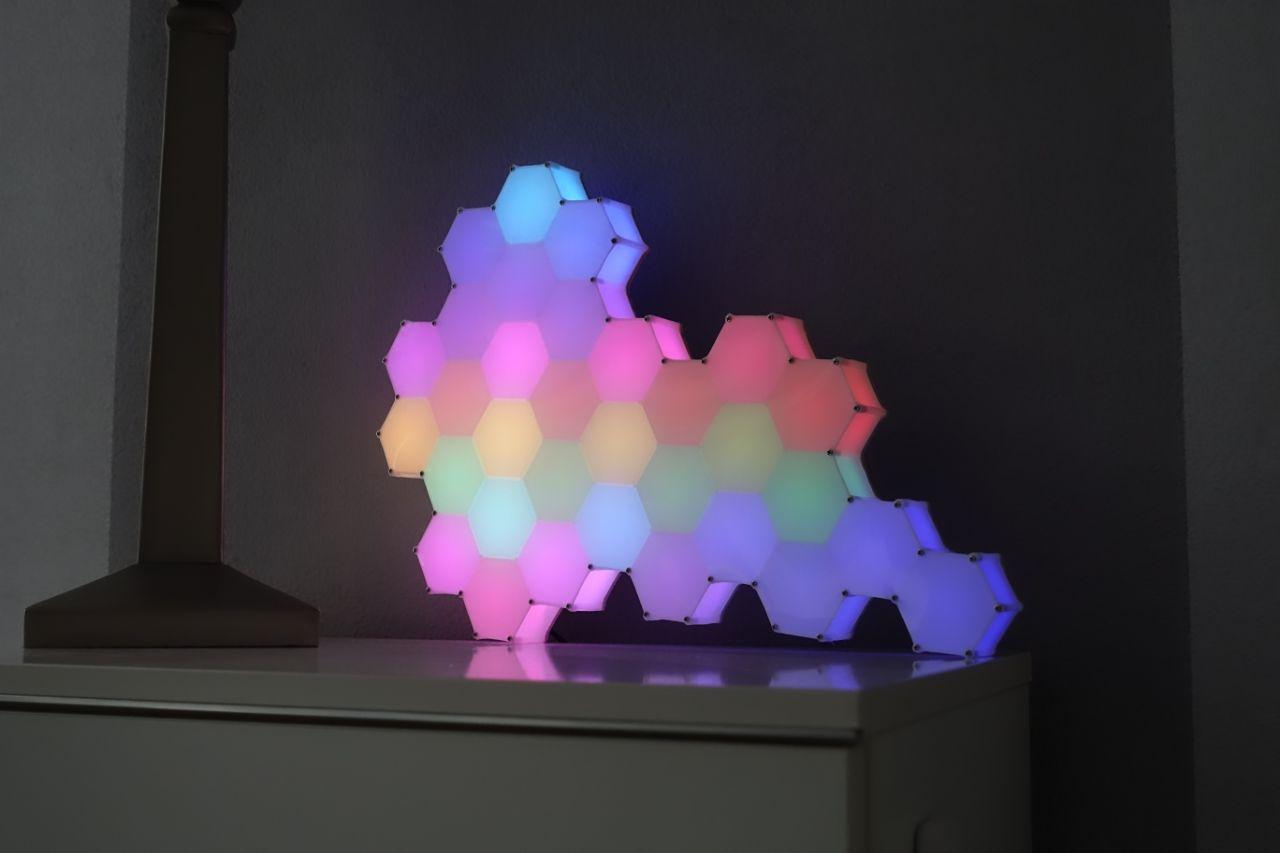

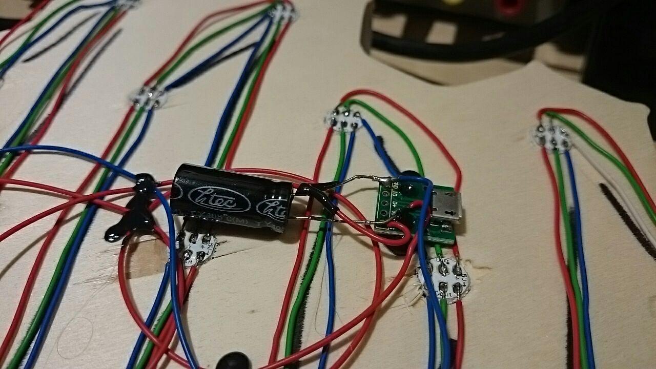

  • So weit erst mal fertig.
    Die Elektronik ist relativ lose verlegt und mit Heißklebe fixiert. Vernünftig wäre eine geschlossen Rückseite.
    Für den Stromanschluss habe ich einen USB Anschluss verwendet. Geht nie über 0.8A.
    Und es leuchtet bunt :) WLED ist wirklich krass. Da kann man Stunden mit verbringen.
    Da gibt es jetzt noch ein paar Dinge zu bearbeiten. Aber generell gesagt: fertig.
    Cool wäre, wenn das Teil links auf der Wabe stehen würde und der Rest schwebt :)
    Dazu müßte ich aber ordentlich Gewicht anbringen um den Schwerpunkt zu verlagern.

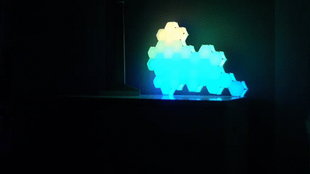

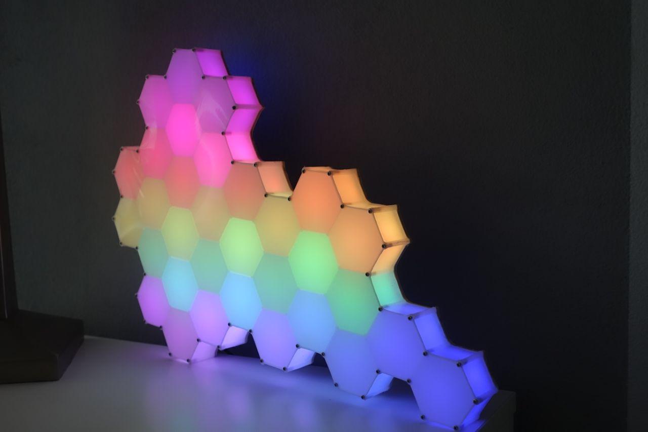

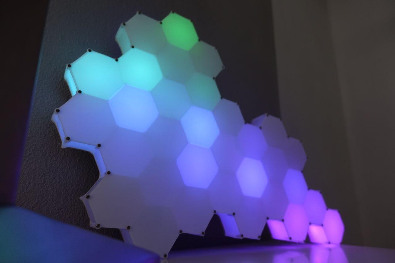

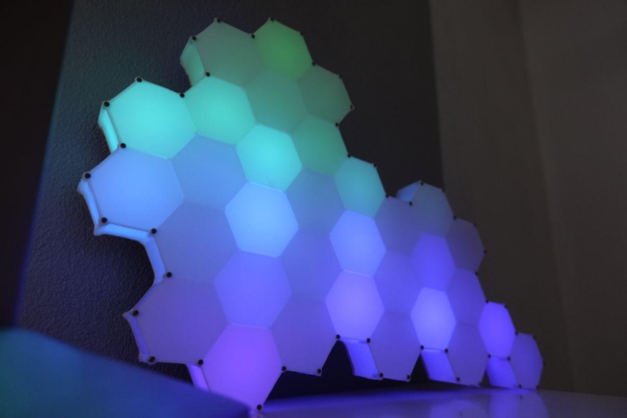

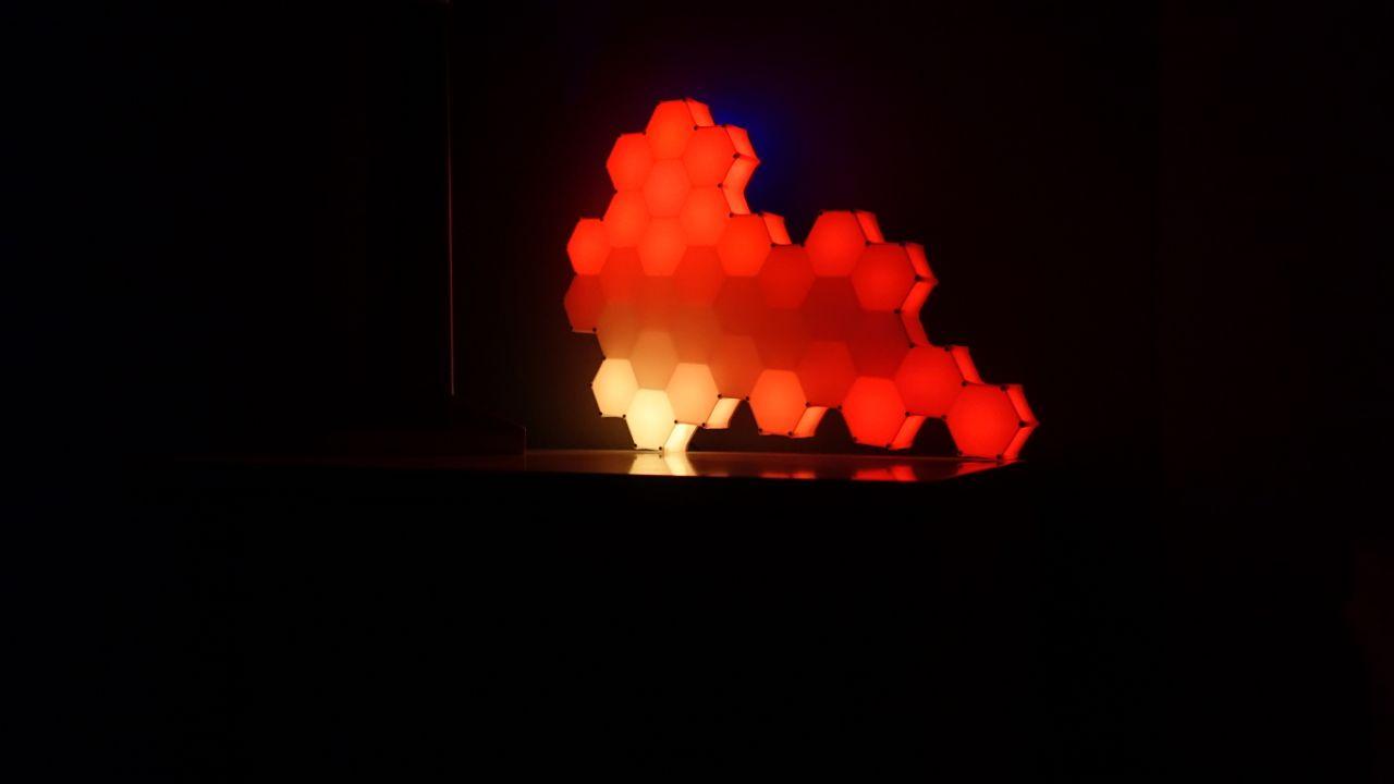

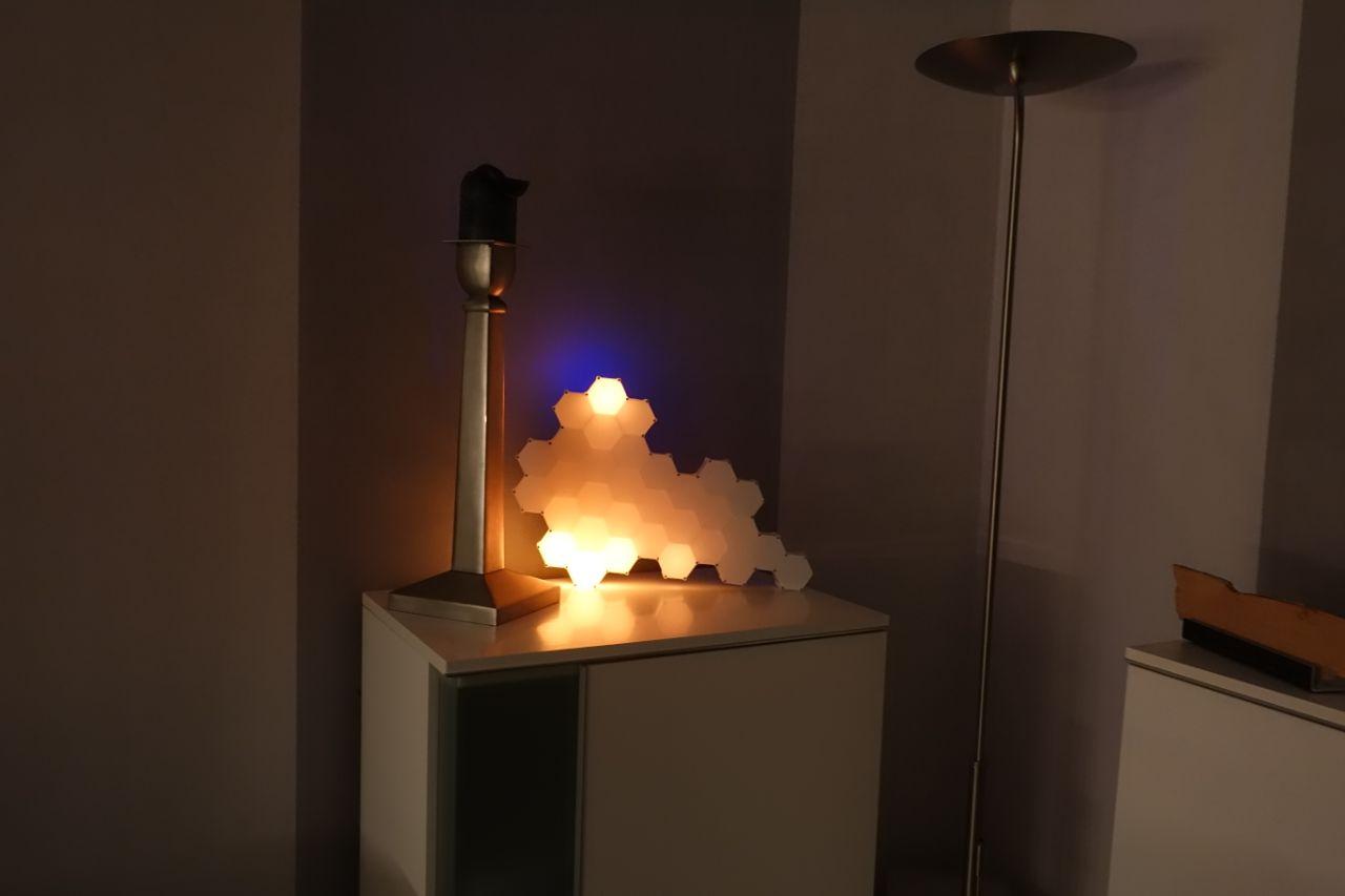

  • Und noch ein paar Bilder mit Umgebungslicht:
    Als Effekt verwende ich derzeit Pride-Flag in langsam mit wenig Leuchtstärke.
    Ich konnte in WLED noch keine Option finden, direkt ab Start Effekte Random abspielen zu lassen. Wäre halt auch noch was.
    Ideal wäre, die Favoritenliste Random durchspielen lassen zu können.
    Ein anderer Punkt ist noch die LED am WEMOS. Die leuchtet permanent mit. In blau.
    Und ohne App ist es nicht bedienbar. Eine Idee wäre, einen ESP32 zusätzlich zu verwenden. Der würde dann per HTTP Befehle senden.
    ESP32, weil der schon 10 Toucheingänge hat. Damit sollte alles abgedeckt seit.
    Und den Touch könnte man geschickt auf die Schrauben legen. Rückseitig halt auch durchbohren an den Verschraubungen und Kontakt herstellen.
    Zur Not mit einer kleinen Feder.
    Da sind meine Arduino-Fähigkeiten zwar etwas zu mickrig für, aber ich denke, dass ein Großteil schon Copy&Paste ist.
    Und wenn erst mal der erste Befehl funktioniert, ist der Rest einfach.
    @horschte ... oder hast du da noch eine Idee?
