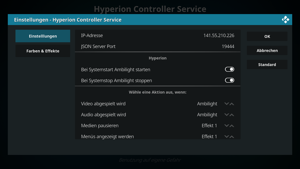

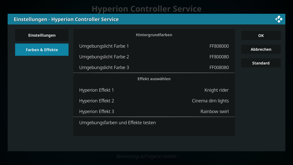

  • Der Hyperion Controller Service ist ein Dienst, der verschiedene Funktionen rund um Ambilight zur Verfügung stellt. Ambilight, Farben und Effekte lassen sich für verschiedene Szenarien (Abspielen und Pausieren von Video oder Audio, Anzeige während der Navigation im Menü oder bei aktiviertem Screensaver) einfach im Setup des Addons einrichten, ebenso die Möglichkeit, das Verhalten von Hyperion beim Starten und Stoppen des Systems einzustellen. Darüber hinaus lässt sich Ambilight per Knopfdruck auf der Fernbedienung ganz einfach aus- und auch wieder einschalten. Neben dem eigentlichen Ambilight stehen 3 frei wählbare statische Farben sowie 3 Effekte aus der Hyperion Effektpalette für diverse Szenarien zur Auswahl.
    Zur Kommunikation mit dem Hyperion-Server nutzt das Addon JSON-RPC über das Websocket-Protokoll.

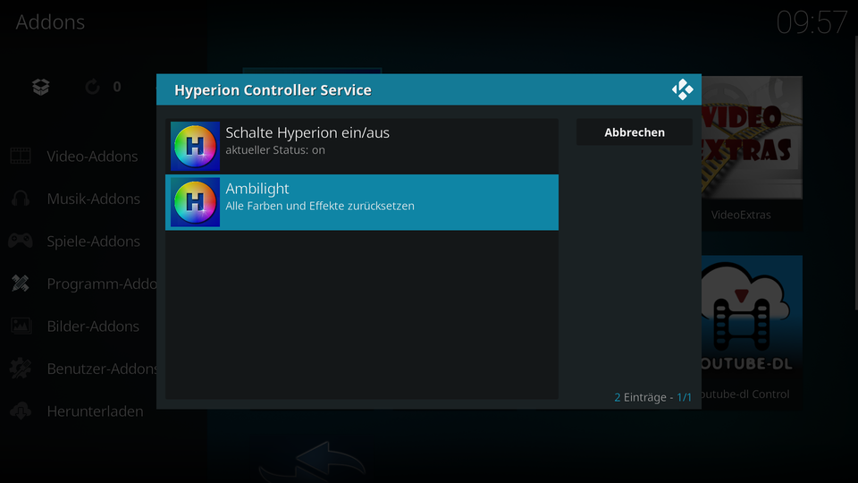

    Das Addon besitzt eine Funktion zum Testen der Farben und Effekte im Setup. Über das Menü Programme im Addon-Menü lässt sich zudem das Ambilight aus- und auch wieder einschalten. Für die direkte Programmierung eines Buttons auf einer Fernbedienung kann der Service über den Befehl
    <MyKey>RunScript("script.service.hypercon,action=toggle")</MyKey>
    eingebunden werden.

    Es hat alle Einstellungsmöglichkeiten, die ich mir gewünscht habe, insbesondere die Auswahl zwischen Ambilight/Effekt/Farbe bei den einzelnen Kategorien ist genial. Bei mir wird bei Menue und Pause cinema-lights effekt und bei Screensaver off (Strom sparen) benutzt. Wenn überhaupt, wäre die Möglichkeit bei Effekten, die Leuchtstärke einzustellen, wünschenswert (wie es bei Farben der Fall ist).

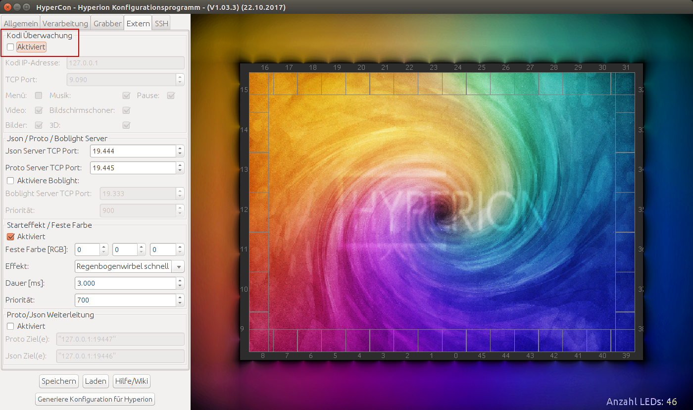

  • Die Kodi Einstellungen sollten deaktiviert werden, da sich sonst die Befehle, die an den Hyperionserver gesendet werden. überschneiden. Hast Du mittlerweile das Ein-/Ausschalten per FB-Taste hinbekommen?
  • Nein, nicht Hyperion deinstallieren (den Hyperionserver benötigst Du nach wie vor), sondern nur in den Einstellungen von Hypercon (das ist das Java-Programm) die Haken bei dem Kodi-Zeugs rausmachen, eine neue Konfig-Datei erstellen (also die hyperion.config.json) und rüberspielen. Alternativ kann man sich auch per SSH auf dem Zielsystem einloggen und das Kodi-Zeugs unter /storage/.kodi/userdata/addon_data/service.hyperion/jhyperion.config.json mit einem Editor rauslöschen.
    EDIT: Es reicht schon, den Haken bei Kodi-Überwachung rauszunehmen.
