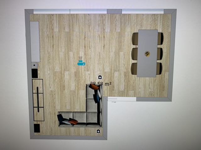

    Bild eins, so standen grob die Möbel vorher:
    TV vor dem Fenster, Sichtweite zum TV: 4,5m bei 47“ TV
    TV also gegenüber dem Sofa.

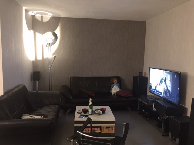

    Jetzt ist es so
    Sehentfernung nun 2,70m, der TV erscheint jetzt wieder groß genug(Mist gibt es keinen neu mit 4K..)
    Der Blick ist vom Esstisch aus. Jetzt gibt es einen Pott Kaffee zur Erholung :thumbup:

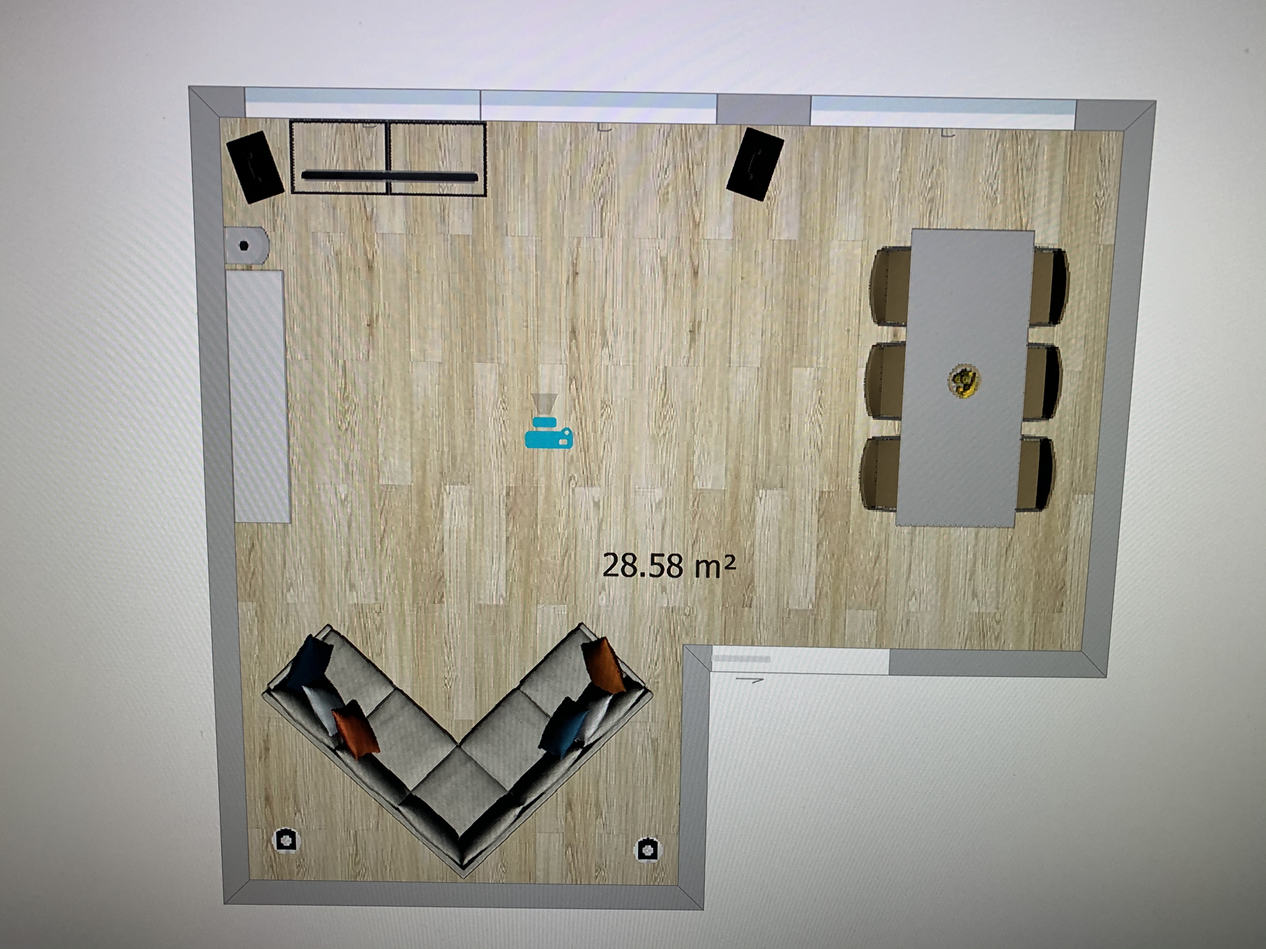

  • Nur nochmal in einer Skizze, wie es jetzt ist.

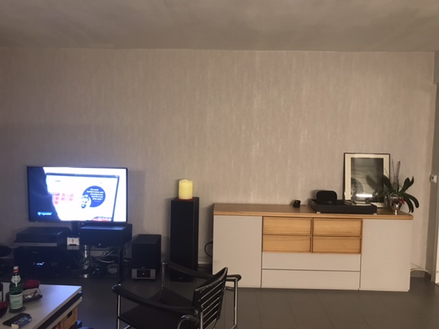

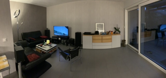

    Mach doch mal nen Foto von der Front, man sieht ja auf dem Panorama garnichts.
    Wenn möglich würde ich mit Abstand der Lautsprecher zur Wand experimentieren.

    Die Wände sind kahl, Echo gibt es noch immer, nur deutlich weniger als bisher.
    Der Bereich Wohnraum hat ein Länge von 5,40m und Breite 3,40m.
    Die Breite hier
    Die Länge
    Da mal ohne Verzerrung!

    Bei der neuen Aufstellung waere ich tontechnisch immer nervoes ueber die asymmetrie zwischen der geschlossenen linken seite und der offenen rechten seite.
    Ich haette wahrscheinlich probiert, den Fernseher an die "suedliche" wand gesetzt (wenn bei den Bildern oben = norden ist), und die beiden sofas jeweils an die link und rechte wand. Das ist aber natuerlich nur ideal, wenn man beim Fernsehen gerne liegt. Ansonsten die beiden sofas passend anders aufstellen.
  • @te36 das stimmt, es war mehr Fernglas sehen :thumbup: , Aber vor´s Fenster einen größeren TV war ein No go, oder go :D
    Das Asymmetriesche ist zu ertragen, konnte am AVR die Einstellungen einigermaßen anpassen. Mehr Kompromiss zwischen Ton/Bild und WAF ist nicht möglich. Schöner aussehen ist besser, als schöner sehen/hören......
