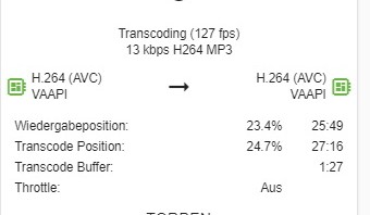

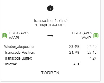

    VA info sieht eigentlich ganz gut aus oder? FFmeg habe ich gerade mal nachinstalliert.
    Wie finde ich raus ob das encodieren über die iGPU funktioniert?

  • VA info sieht eigentlich ganz gut aus oder? FFmeg habe ich gerade mal nachinstalliert.
    Edit: jo Premium hab ich
    Einfach etwas abspielen und die Auflösung runtersetzen auf 720p 2 Mbit oder so und dann im Dashboard nachgucken.
    Das grüne Symbol zeigt, dass es in Hardware encoded wird. Ansonsten steht da Software.
    Im Log steht auch sowas wie:
    Metadata: encoder : Lavc58.18.100 h264_vaapi
    Wenn da was mit vaapi steht wird das auch benutzt.
