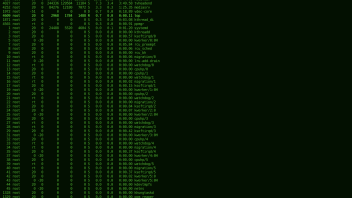

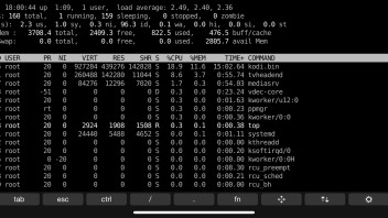

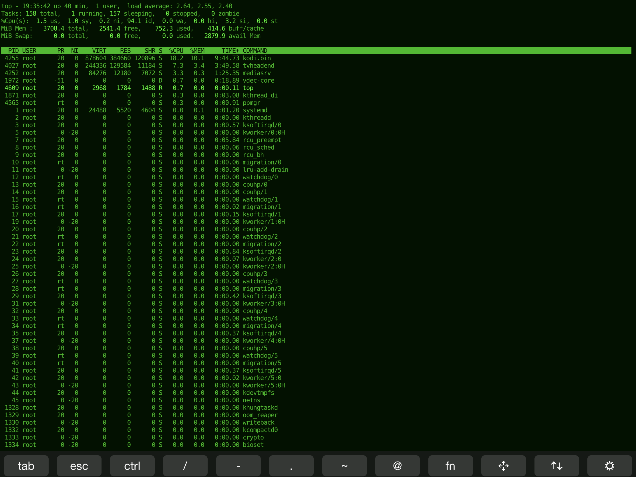

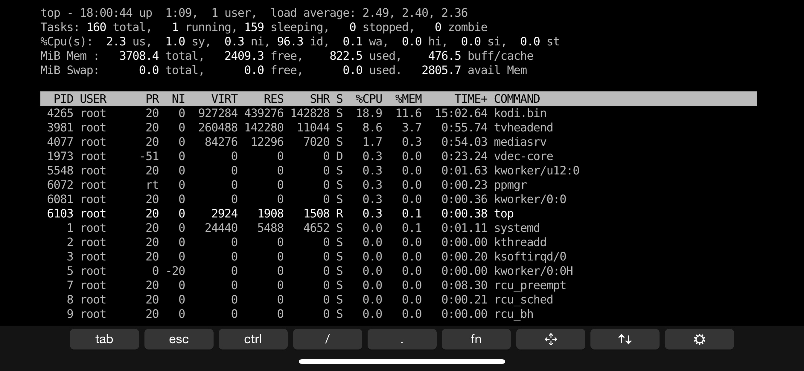

  • Was sagt denn top auf der Konsole (insbes. die 1. Zeile mit load average), wenn's pixelt?
  • Der Load ist viel zu hoch (egal ob average oder momentaner Load), offensichtlich hat eine Komponente (Netzwerk/USB) Probleme, den Load abzuarbeiten. CPU kann's nicht sein. Evtl. staut es sich auf dem USB, an dem der Stick angeschlossen ist. Das würde auch das sofortige Funktionieren nach einem Reboot erklären, denn dann sind die Puffer leer.

  • Vielleicht bin ich da nicht mehr auf dem neuesten Stand oder ich erinnere mich falsch, aber mir kommt der Load nicht ungewöhnlich vor. Kodi.bin ist interaktiv und läuft die ganze Zeit, tvheadend supported kodi die ganze Zeit in Echtzeit -> load von 2 schon mal dadurch zu erwarten (wenn da grade was gestreamt wird). CPU-Usage hat noch viel Puffer, RAM auch.
