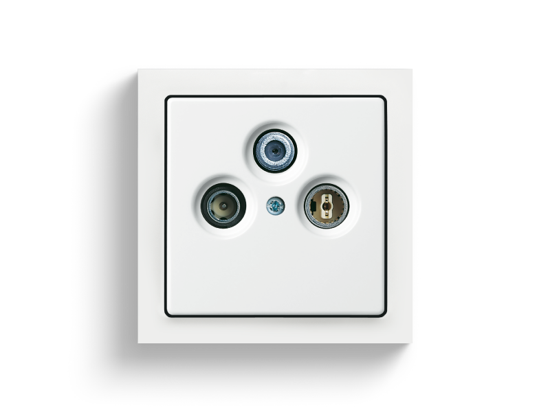

Was ist denn das für eine "Multimediadose", aus der die Kabel kommen? -
Verkabele zuerst die TAE und hänge die Fritzbox mit dem mitgelieferten Kabel daran.
Mache ich, sobald ich eine neue Dose kaufen konnte.
Sowas in der Art - kann ich aber nicht mit Sicherheit sagen, da ich sehr selten unter dem Tisch liege und die Dosen anschaue
Wie gesagt kommen die beiden Drähte da auch nur "irgendwie lose" raus - sonst ist nichts angeschlossen, soweit ich weiß.
