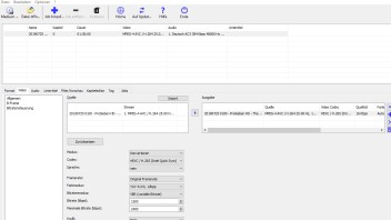

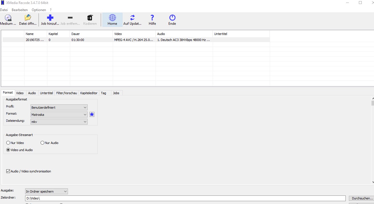

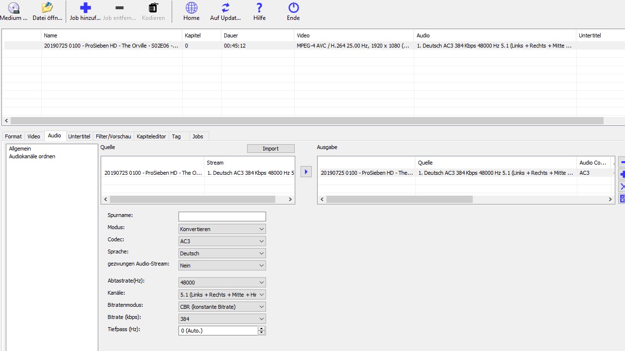

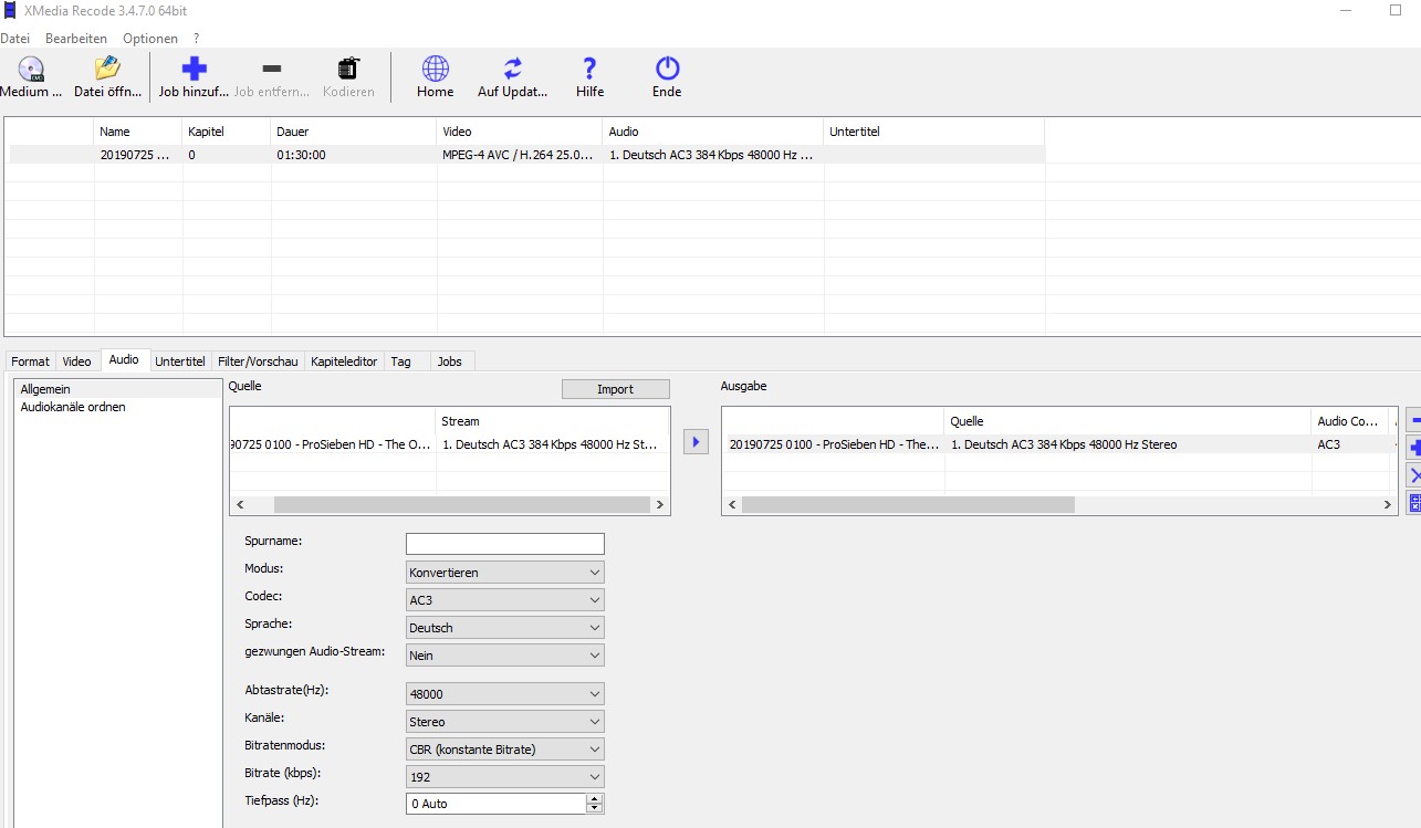

  • xmediarecode (https://www.xmedia-recode.de/) ist für mich auch die erste Wahl. (Handbrake nutze ich nur sehr selten)
    Da gehen gerade auch einerseits schnelle verlustfreie Containerwechsel, andererseits über die benutzerdefnierte Einstellung auch Aufnahmen sehr schnell ins HEVC format und damit sehr klein
    (Serien mache in HEVC in FHD Auflösung und AC3 5.1 wenn verfügbar -> eine 40 min Folge sind dann ca. 600 MB groß in sehr guter Qualität)
    also mit Glück schaffe ich 40 min in 1080p so 1 GB
    Nutze wenn du noch MB sparen willst Opus statt AC3 (nutze 256kbit für 5.1)
  • Danke für den Tip
    Opus muss ich mal testen (ob auch Enigma Rec etc das abspielen können)
    Gerade eben konvertiert:
    Mediainfo:
    Allgemein
    UniqueID/String : 26151285066490456875651713076009433023 (0x13AC8DE6905C6BD2D4D660F1E0D0F7BF)
    Vollständiger Name : D:\Video\20190725 0100 - ProSieben HD - The Orville - S02E06 - Ein fröhlicher Refrain (Edited).mkv
    Format : Matroska
    Format-Version : Version 4 / Version 2
    Dateigröße : 594 MiB
    Dauer : 45 min 12s
    Gesamte Bitrate : 1 837 kb/s
    Kodierungs-Datum : UTC 2019-07-26 17:52:37
    Kodierendes Programm : Lavf58.28.101
    verwendete Encoder-Bibliothek : Lavf58.28.101
    ErrorDetectionType : Per level 1
    Video
    Format : HEVC
    Format/Info : High Efficiency Video Coding
    Format-Profil : Main@L4@Main
    Codec-ID : V_MPEGH/ISO/HEVC
    Dauer : 45 min 12s
    Bitrate : 1 416 kb/s
    Breite : 1 920 Pixel
    Höhe : 1 080 Pixel
    Bildseitenverhältnis : 16:9
    Modus der Bildwiederholungsrate : konstant
    Bildwiederholungsrate : 25,000 FPS
    ColorSpace : YUV
    ChromaSubsampling/String : 4:2:0
    BitDepth/String : 8 bits
    Bits/(Pixel*Frame) : 0.027
    Stream-Größe : 458 MiB (77%)
    verwendete Encoder-Bibliothek : Lavc58.53.100 hevc_qsv
    Default : Ja
    Forced : Nein
    Audio
    Format : AC-3
    Format/Info : Audio Coding 3
    Codec-ID : A_AC3
    Dauer : 45 min 12s
    Bitraten-Modus : konstant
    Bitrate : 384 kb/s
    Kanäle : 6 Kanäle
    Kanal-Positionen : Front: L C R, Side: L R, LFE
    Samplingrate : 48,0 kHz
    Bildwiederholungsrate : 31,250 FPS (1536 SPF)
    BitDepth/String : 16 bits
    Video Verzögerung : 43 ms
    Stream-Größe : 124 MiB (21%)
    verwendete Encoder-Bibliothek : Lavc58.53.100 ac3_fixed
    Sprache : Deutsch
    ServiceKind/String : Complete Main
    Default : Ja
    Forced : Nein
    "Give a man a fish and you feed him for a day. Teach a man how to fish and you feed him for a lifetime."
  • Opus bringt nochmal ca 40 MB
    Dateigröße mit AC3 / 384 kb/s : 594 MiB
    Dateigröße mit Opus / 256 kb/s : 553 MiB
    Jetzt kommt der Punkt (Test), wo ist es auch abspielbar :D

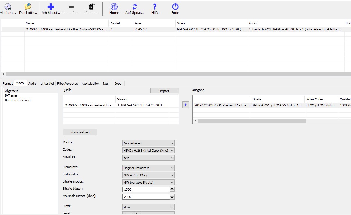

  • sag Mal du nutzt Intel qsv ??? Welche CPU ist denn h265 fähig......mein 4460 nicht
    Prozessor: Intel(R) Core(TM) i7-6700HQ CPU @ 2.60GHz
    Prozessorgeschwindigkeit: 2592 MHz
    Verwendete Prozessorgrafiklösung: Intel(R) HD Graphics 530
    Shader-Version: 5.1
    OpenGL* Version: 4.4
    OpenCL* Version: 2.0
    (HP ENVY Notebook)

    wo kann man den hevc treiber runterladen ?
    lg
  • Zur Erklärung HEVC = H.265
    Es gibt das sogar mehrfach zur Auswahl.
    Nur H.265 läuft über die CPU. Dann gibts NVENC -> Läuft über die Grafikkarte oder Intel Quicksync.
    Wie die AMD Variante heißt weiss ich gerade nicht mehr.
