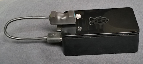

  • Ach, wie "sinnfrei" die ganze Recherche.
    Naja, nicht ganz. Allerdings wäre es einfacher gewesen direkt die Suche danach anders zu gestalten.
    Solange Kodi aktiv ist, sind auch die USB Ports aktiv und führen Strom. Es reicht also ein passenden Verbraucher daran :D
    Z.B. eine LED-Leiste.

    Ich hab mir heute Abend eine kleine USB Ledleiste für 5,- besorgt. Wollte das unbedingt testen. Geht bestens, nur ist das zu hell und ich werde diese anderweitig verwenden.
    Wollte mir gerade eben einen USB-Stecker umbauen. Beim Teile zusammen suchen hab ich nochmal hier rein geschaut und das gelesen. Da warte ich doch mal eher auf deinen Vorschlag :D

    Ich hatte neben dem Film kurz Zeit und da die Teile eh da lagen, hab ich es mal fix zusammengeschraubt um zu sehen wie es ist. Ich musste da jetzt nichts löten.
    Funktioniert, LED-Farbe ist ok, nur wieder zu hell.
    Allerdings möchte ich das ungern so lassen.
