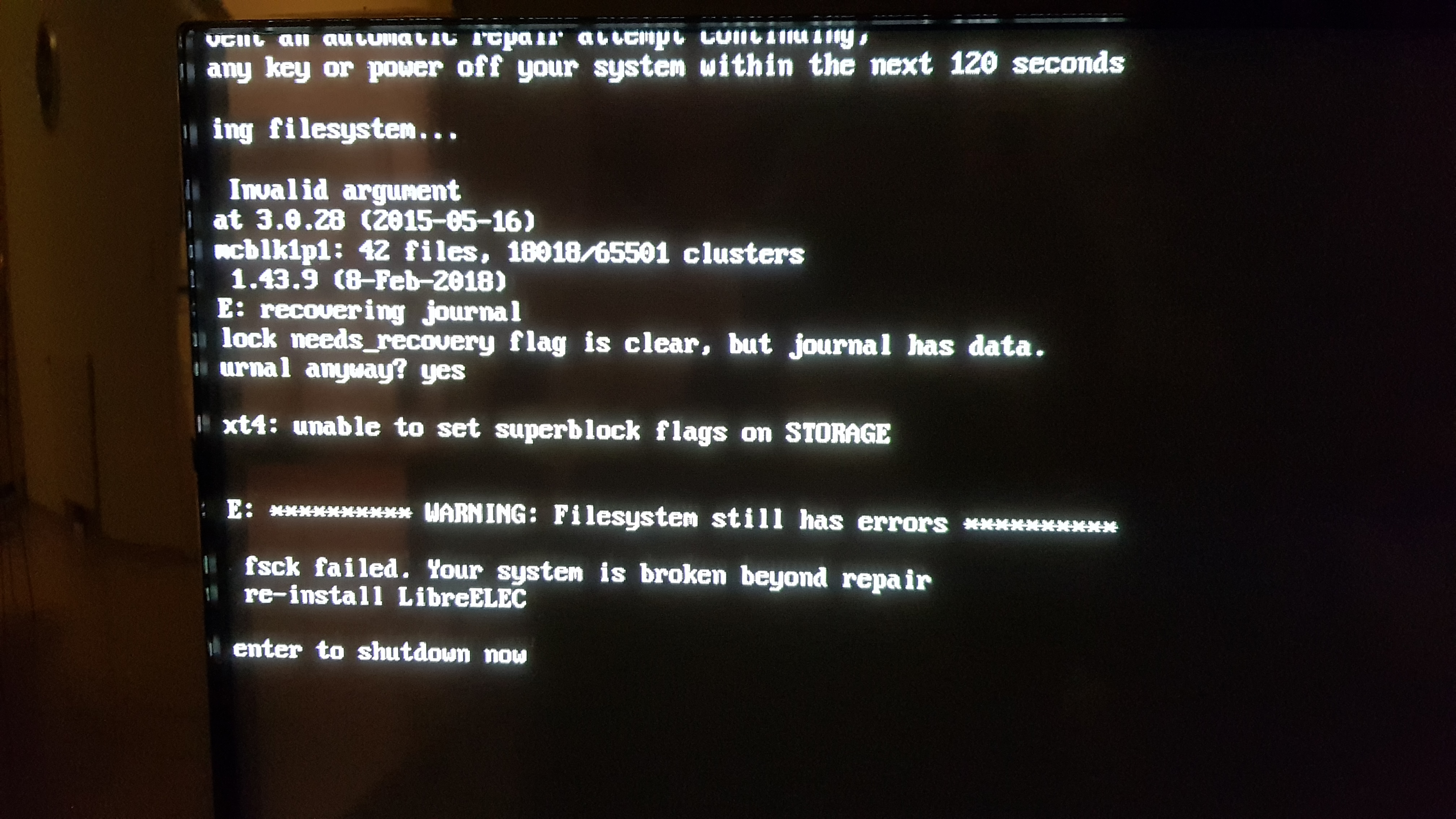

    Ich habe auf einer s905x Box (2/8 Gig) Libreelec 8.2.1.2 im internal installiert und würde gerne auf CE 9.0.1 wechseln. Habe daher ein CE 9.0.1 image auf eine SD karte gebrannt und diese in die Box getan. Egal ob ich während des hochfahrens den reset button gedrückt halte oder nicht erscheint
    to prevent automatic repair attempt continuing press any key or power off your system within the next 120 seconds
    Drück ich einen Knopf, fährt die Box runter :thumbup: .
    Lass ich die 2 minuten verstreichen versucht LE das system zu reparieren, was aber scheitert mit der Fehlermeldung laut Anhang.
    CE startet jedenfalls nicht.
    Weis jemand Rat, oder freuen sich die Chinesen bald über eine neue Bestellung?

    Das Problem von @Momo90 ist übrigens laut CE Forum bereits gelöst - die verwendete SD Karte war defekt.
  • Mein Problem war nicht die wiederherstellung eines Backups, sondern dass ich CE überhaupt nicht installieren konnte. Dies, wegen einer defekten SD karte.
    Karte getauscht, CE läuft.
