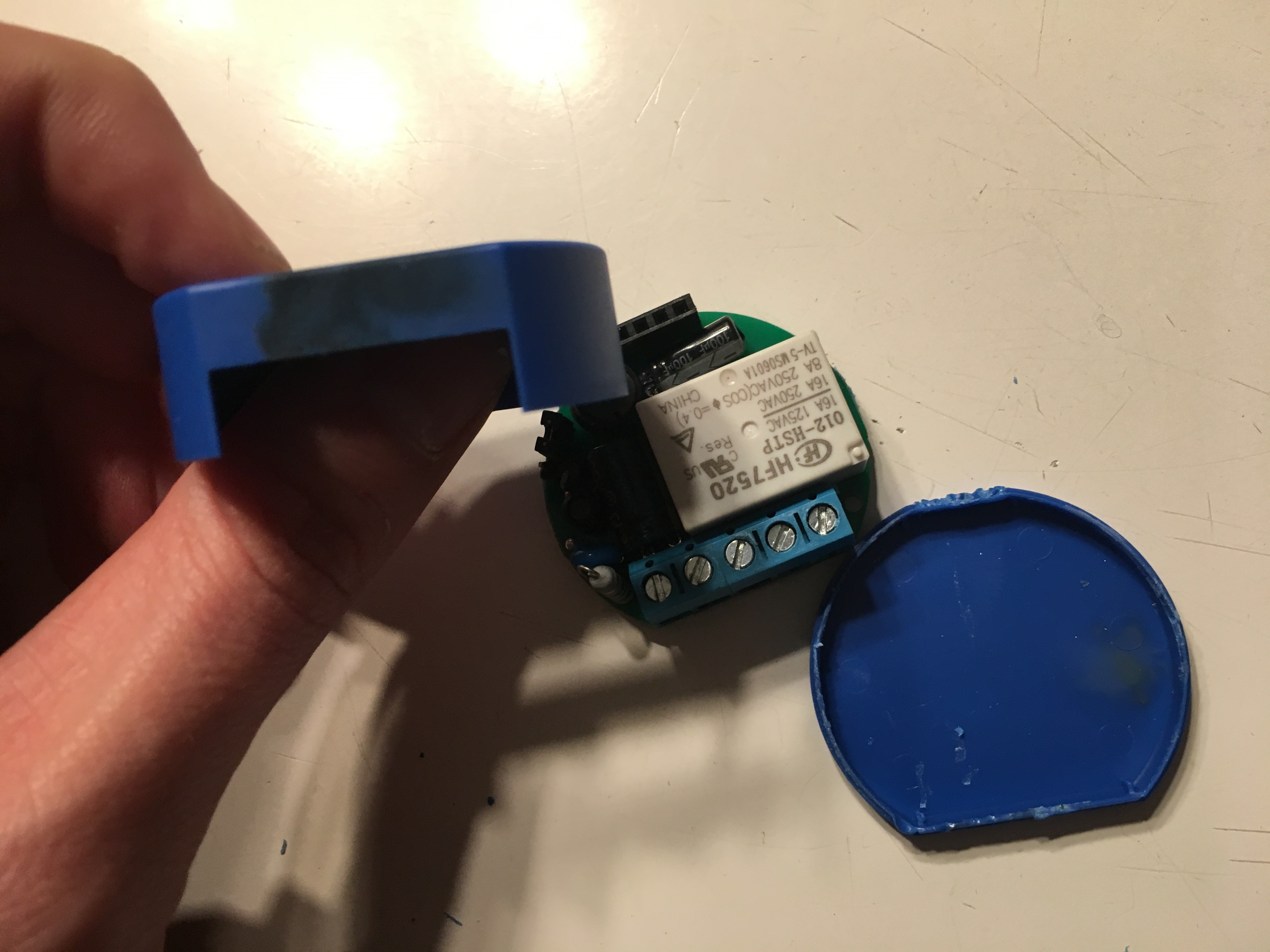

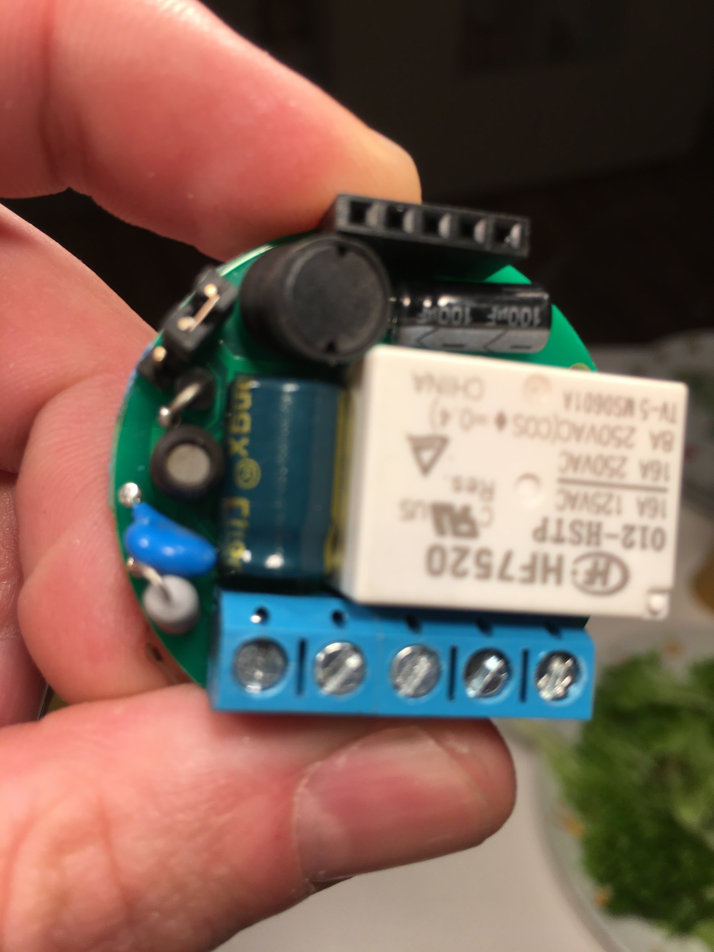

    Also hab ich auf die schnelle den Shelly ausgebaut und einen neuen eingebaut. Alles funktioniert wie gewohnt. Heute Nacht hats dann laut geknallt, und meine Ahnung hat sich bestätigt. Das Teil ist durch.

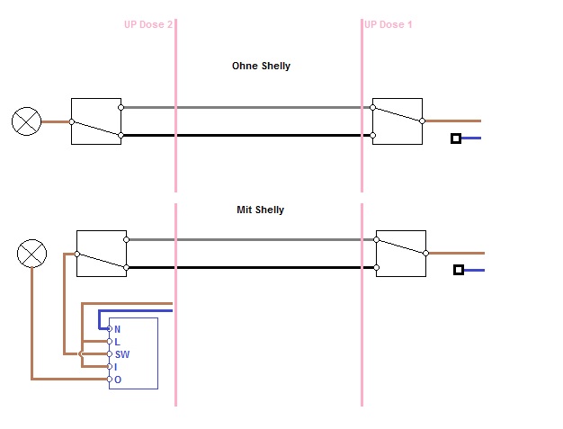

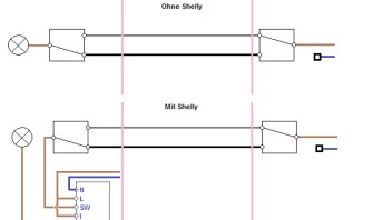

    Zur Verdeutlichung habe ich mal meine Schaltung aufgezeichnet. Da ich ja doch mehrere Shellys in Wechselschaltungen verbaut und diese mit dem Bekannten abgesprochen habe, würde
    ich eine falsche Verkabelung durch mich ausschließen. Oder hab ich da irgendwo doch einen Denkfehler drin?

  • Also deine Schaltzeichnung sieht vollkommen ok aus.
    Das am Ausgang auch eine Spannung vom Spannungsprüfer angezeigt wird kann daran liegen das dein Neutralleiter nicht vernünftig geerdet ist im Hausübergabepunkt und das keine vernünftige Erdung existiert.
    Es kann aber auch sein das der Shelly je nach Schaltung trotzdem Spannung existiert.
    Du könntest jetzt zum Test mal den Verbraucher (die Lampe) komplett abklemmen(Ausgang O) und dann messen ob immernoch Spannung anliegt.

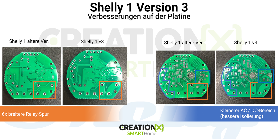

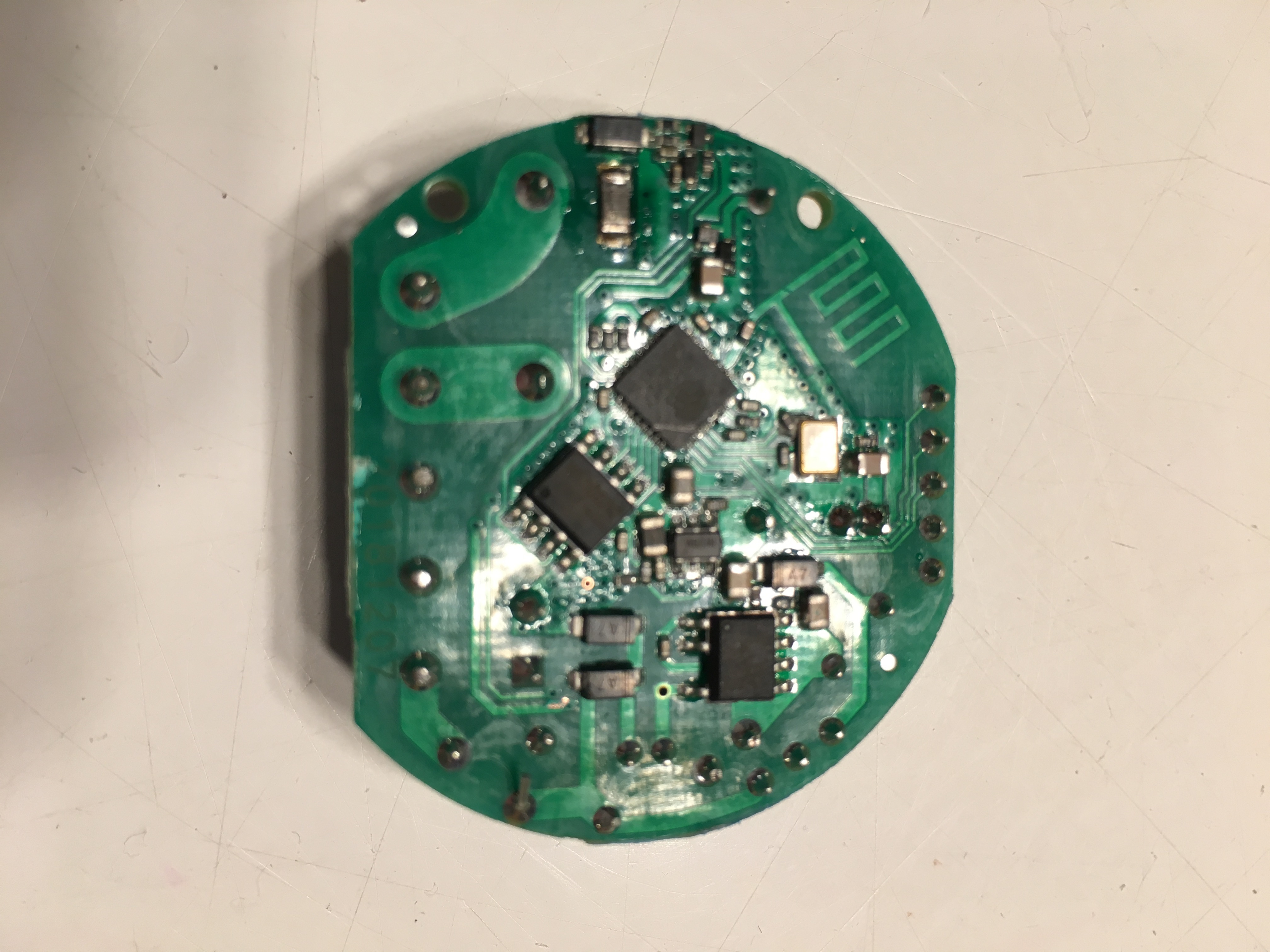

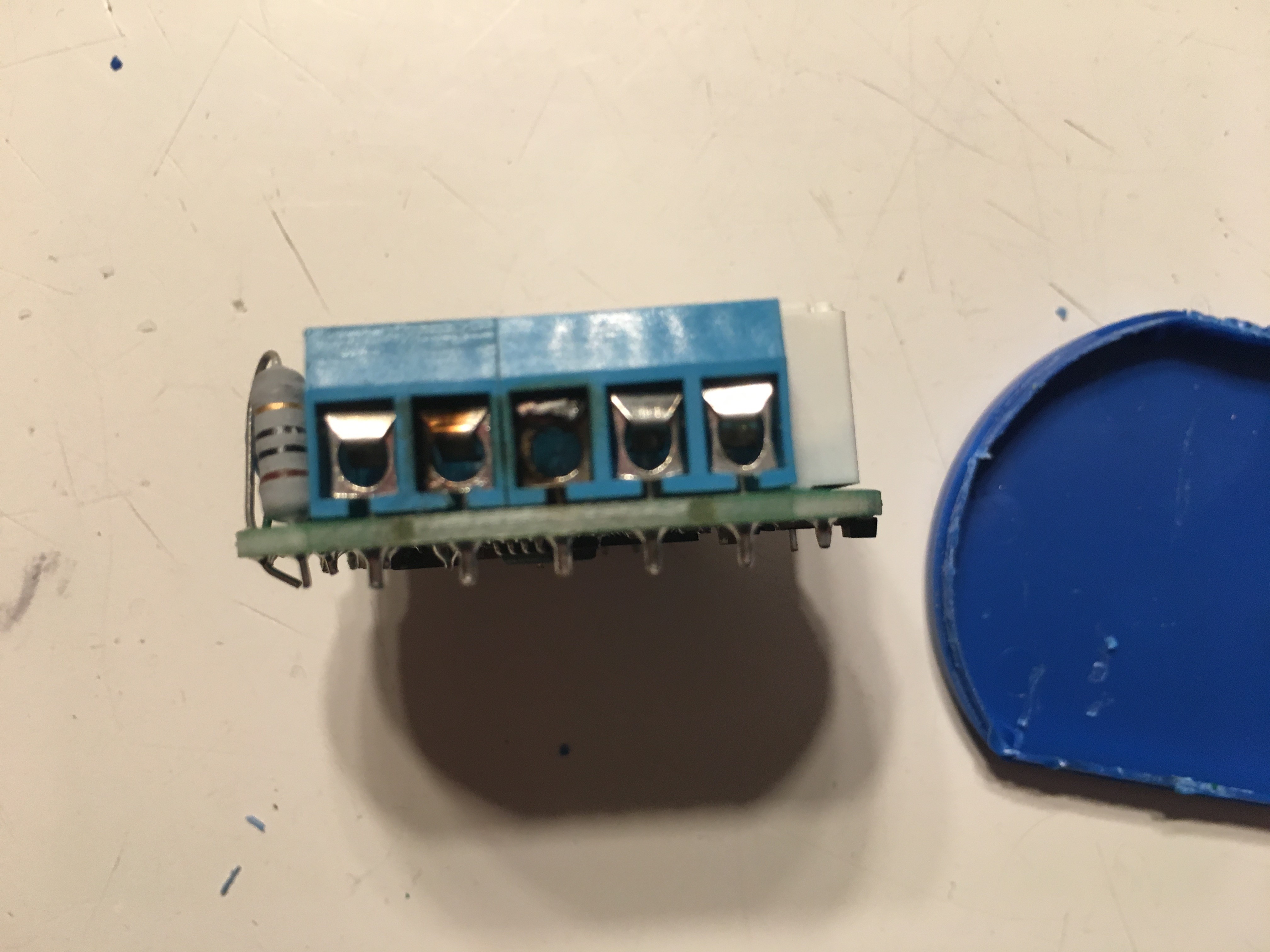

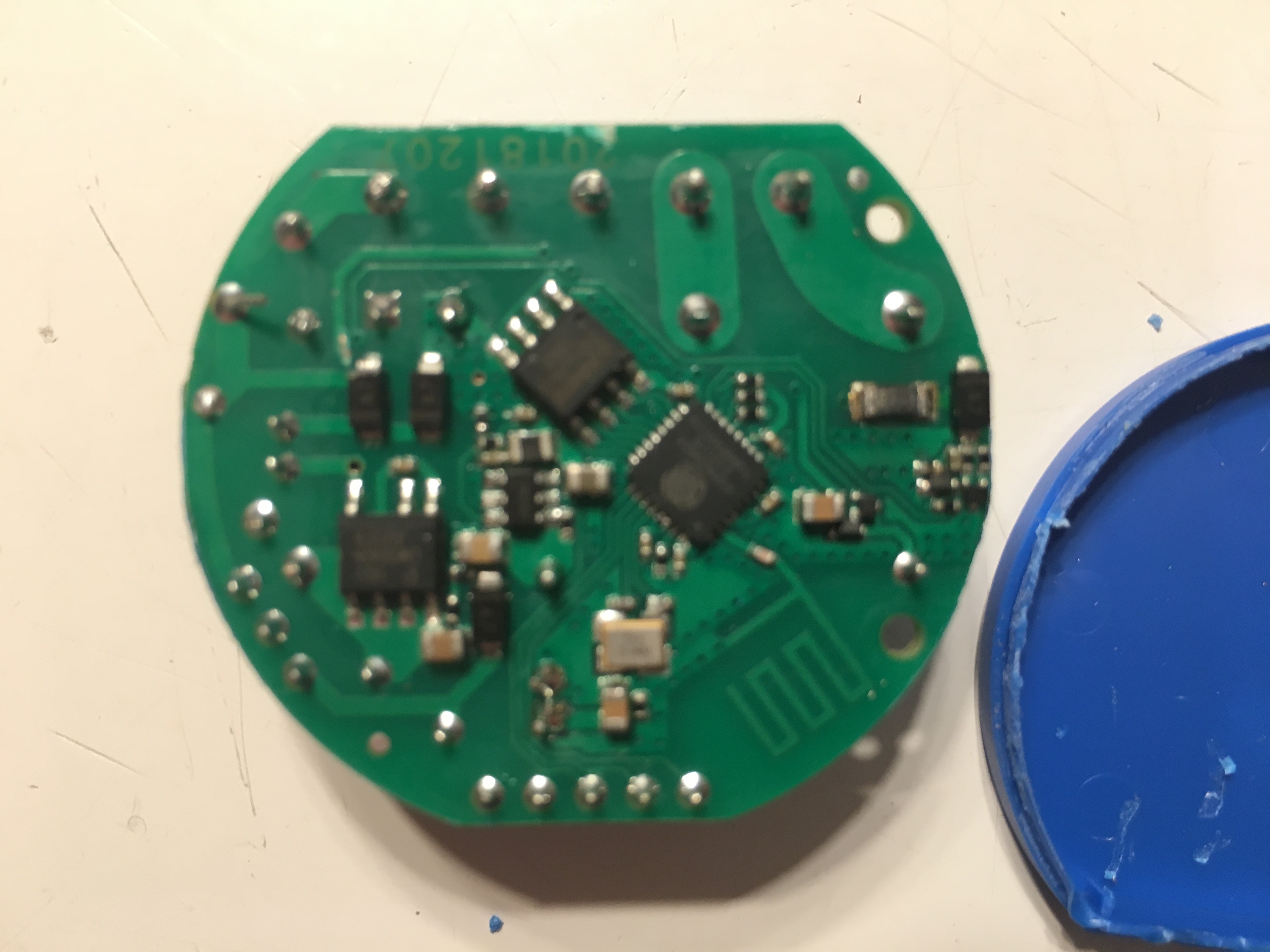

  • Ja, irgendwo in einem Forum (evtl. auch hier) wurde jedoch bemängelt, das die strom-/spannungsführenden Leiterbahnen viel zu dicht beieinander liegen und aus diesem Grund das CE-Zeichen überhaupt nicht vergeben werden dürfte. Ein Kurzschluss/Überschlag zwischen solchen Leiterbahnen kann schon die Ursache für den Knall gewesen sein. Ein Foto des defekten Shellys wäre dazu ganz interessant (Schmauchspuren etc).
