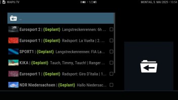

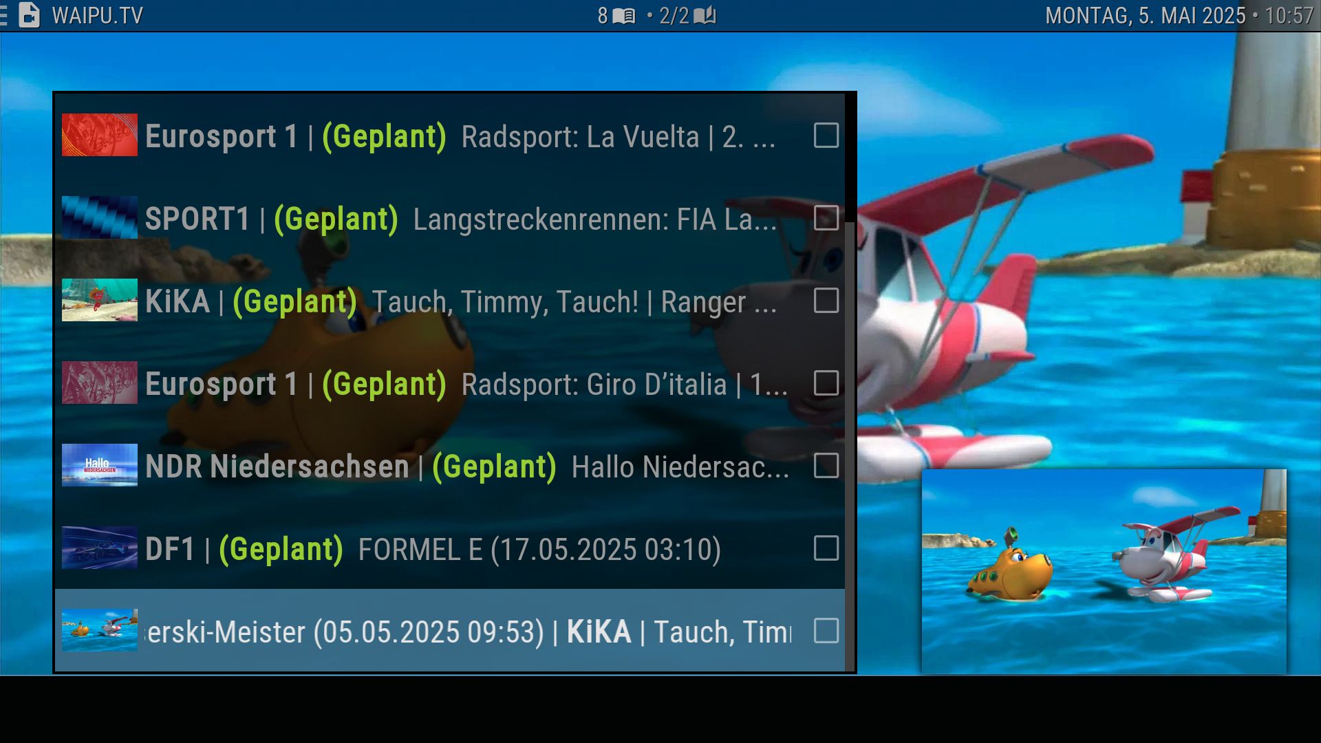

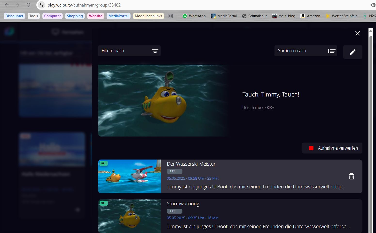

Ich habe das Addon in V 1.0.7 jetzt mal mit der 22 Nightly unter Windows 11 und LibreElec ausprobiert. Es scheint so weit alles zu funktionieren, bis auf das, was mir persönlich am Wichtigsten ist. Wenn man in "Aufnahmen" rein schaut, sieht man jede Menge geplanter Aufnahmen. Das ist nur sehr bedingt sinnvoll, da man im Addon ohnehin keine Aufnahmen planen oder ändern kann. Es kommt nur, "Diese Aufnahme kann aktuell nicht abgespielt werden", was logisch ist, da die Aufnahme ja noch gar nicht stattgefunden hat.

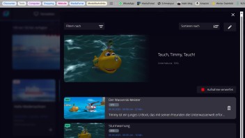

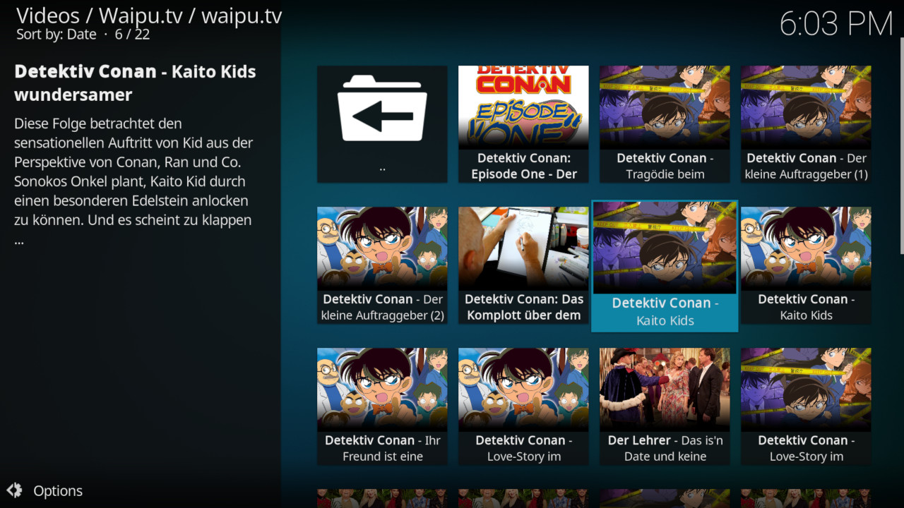

Viel gravierender ist aber die Tatsache, das bei aufgenommenen Serien nur eine Episode zum Abspielen angeboten wird. Waipu legt bei Serien- Aufnahmen wohl einen Ordner (Group) für die jeweilige Serie an. Wobei "Serien" nicht all zu wörtlich genommen werden darf. Auch wenn man täglich die Tagesschau aufnimmt oder das Samstags- und Sonntagsrennen in der Formel E wird das bei Waipu wie eine Serie behandelt. Dann hat man 6 Aufnahmen (jeweils Vorbericht, Rennen, Nachbericht), kann aber mit dem Addon nur eine abspielen. Als Test habe ich vorhin mal eine Kinderserie auf KiKa aufgenommen, da es dort mehrere Episoden mit sehr kurzer Laufzeit nacheinander gab.
Man sieht, es taucht nur ein Eintrag auf, obwohl es drei sein müssten:
Das müsste gefixt werden, damit das Addon vollständig brauchbar wird, was ich sehr begrüßen würde. Speziell, da das PVR Addon zumindest bei mir unter Kodi 21 massive Probleme macht und der EPG Download (auch unter Kodi 22) unglaublich langsam ist und buchstäblich stundenlang die Internet Leitung blockiert.
Wenn es nach mir geht, müssten die geplanten Aufnahmen entweder gar nicht in der Liste auftauchen oder getrennt aufgelistet werden. Ist aber nur ein untergeordnetes Problem. Wichtig ist vor allem, das alle Serien Episoden auch angezeigt werden und direkt abspielbar sind. Danke.
Ist mir nicht aufgefallen, wird geprüft

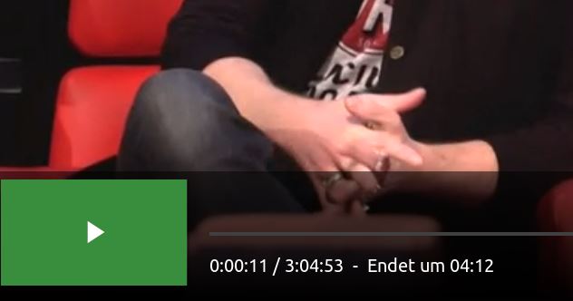

Hi easy4me ich habe die Restart-Funktion über das Kontext-Menü ("Von Beginn ansehen") soeben ausführlich getestet, leider funktioniert das zurückspringen an den Anfang der Sendung noch nicht korrekt. Es wird (wenn überhaupt) lediglich wenige Minuten zurückgesprungen. Als Vergleich habe ich das WaipuTV PVR Addon ([pvr.waipu] Kodi PVR Plugin für waipu.tv) herangezogen. Hier funktioniert es hingegen ohne Probleme. Vielleicht könnte dieser Teil von dort übernommen werden?
Gruß Weri
Ich habe hier kein Problem mit der Restart-Funktion
Ok, dann muss ich etwas konkreter werden: Mit Windows und Kodi 21.1 sowie der Addon-Version 1.0.7 habe ich auch keine Probleme.
Verwende ich allerdings Android (auch AndroidTV) als Basis, funktioniert der Restart mit Kodi 21.1 sowie der Addon-Version 1.0.7 bei mir nicht. Dasselbe Phänomen habe ich auch unter iOS (wird dir aber wahrscheinlich nicht helfen, da du ja kein Apple-Gerät besitzt ). Hilft hier eventuell ein Debug
EDIT: Noch etwas was mir aufgefallen ist: Direkt nach dem Restart unter Windows erscheint ganz kurz die Zeitliste mit "Suche läuft" und einem negativen Zahlenwert und der Stream starte von Beginn an. Bei Android ist dieser positiv auch ändert sich die Zeitangabe nur geringfügig. Ein Zurückspringen findet auch nicht statt. Habe leider keine Ahnung, ob dies eine Rolle spielt...

Bitte prüfen, wie es sich bei der neuen Version (1.0.8) mit Serienaufnahmen und dem Zurückspulen verhält:

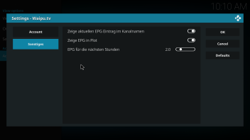

Eine Option zum Ausblenden von geplanten Aufnahmen befindet sich in den Einstellungen des Plugins.

easy4me Leider funktioniert das mit dem Restart unter Android auch mit der aktuellen Version 1.0.8 noch nicht...
Bitte die Version 1.0.9 prüfen - sollte jetzt auch unter Android laufen.
Läuft jetzt auch unter Android, aber (noch) nicht unter iOS...trotzdem Danke easy4me !

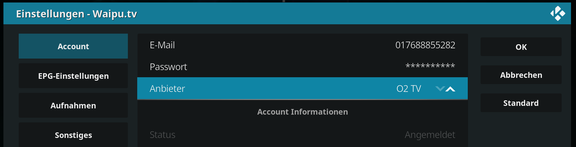

Hallo liebe Kodinerds und Blicker
Habe hier leider ein großes Problem und frage hier um evtuelle Hilfe. Ich bin O2 Kunde und habe natürlich auch O2 TV gebucht, wo bekommt man sonst für nen 5er so viele HD Sender. Ich liebe das waipu pvr addon mit dem man sich auch bei O2 anmelden ... konnte. Ich weiss nicht, was die bei O2 treiben, aber nach einer Vertragsumstllung kann ich mich nicht mehr beim pvr addon und auch nicht beim waipu/O2 Video Addon anmelden. Auch die O2 powered by waipu app geht nicht mehr, nur noch die neue O2 App mit dem weissen Symbol und die ist endgrottoid schlecht. Folgendes passiert beim Login bei waipu/O2 pvr, Waipu/O2 Video Addon und bei der App mit dem blauenb Symbol (o2 powered by waipu): Der übliche Anmeldeprozess beginnt, man soll wie immer unter o2.de/tv-login den Code eingeben, der beim Anmeldeprozess auf dem Bildschirm erscheint. Dann Login (Rufnummer) und Passwort bei O2 eingeben und ..... Die Meldung "Keine gebuchten Pakete" erscheint. Ichn habe aber ein gebuchtes Paket O2 TV M und kann ja die App mit dem weissen Symbol nutzen. Nur ist die halt Abfall, sorry. Mehrere Anrufe bei O2 waren nicht zielführend, die verstehen gar nicht, was ich meine.
Hat jemand ebenfalls das Problem und/oder ne Idee?
Liebe Grüße und Vielen Lieben Dank / Stefan
Liegt wahrscheinlich daran, dass die neuen O2 Verträge nicht mehr Waipu TV sind. O2 macht jetzt sein eigenes Dingen und arbeitet nicht mehr mit Waipu zusammen. Altverträge funktionieren aber noch bzw. laufen noch mit / über Waipu.
Edit:
Und was das Anmelden in den offiziellen Apps von O2 angeht: Klar, die alte App funktioniert nicht mit den neuen Daten, da es ja nicht mehr Waipu ist. O2 hat für den neuen TV Kram eine andere App. Kann da aber nicht näher ins Detail gehen, da ich kein Kunde dort bin, sondern es nur irgendwo an einer anderen Stelle schonmal gelesen habe.
