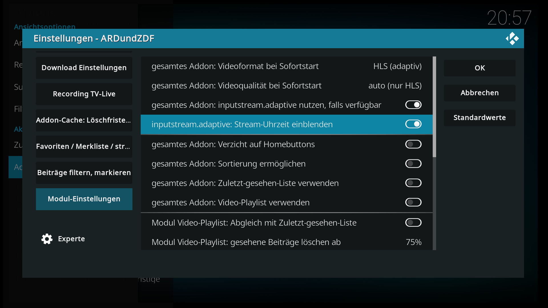

Das Stream-Uhzeit-Dingens ist cool
[RELEASE] Kodi-Addon-ARDundZDF
rols1 -
28. Dezember 2018 um 12:59 -
Und könnte für mich Standard auf ON stehen
und ausgerechnet bei den Lokalzeit-Streams klappt's nicht..
Irgendwie tut sich inputstream.adaptive mit den Streams aus Köln schwer, bei einigen Event-Streams des WDR hakt es auch.

Hallo !
1. Ich würde Dir empfehlen, in der Funktion "ShowSeekPos" statt der Code-Sequenz:
Codexbmc.sleep(2000) # Gedenksek. für Raspi u.ä., sonst LastSeek=0 if player.isPlaying() == False: # sollte hier nicht mehr passieren PLog("player_is_off") return TotalTime = int(player.getTotalTime()) # sec, float -> int, max. Puffergröße LastSeek = int(player.getTime()) # Basis-Wert für akt. Uhrzeit
die folgende zu verwenden:
Alles anzeigen# Maximal 10 Gedenksekunden bis sich der Player initialisiert hat (Raspi, empirisch) i = 0 TotalTime = 0 while not monitor.waitForAbort(1) and i < 10: xbmc.sleep(100) if player.isPlaying(): TotalTime = int(player.getTotalTime()) if TotalTime: break i += 1 if not TotalTime: PLog("player_is_off") return LastSeek = int(player.getTime())
2. Darf ich die Funktion "ShowSeekPos" bzw. die Funktionalität "Stream-Uhrzeit einblenden" für die ARD- und ZFD-Addons aus Gigathek verwenden ?
Ist ein cooles Feature -
ja, das ist natürlich sauberer - besten Dank.
na klar,versteht sich doch unter uns Schraubern von selbst.

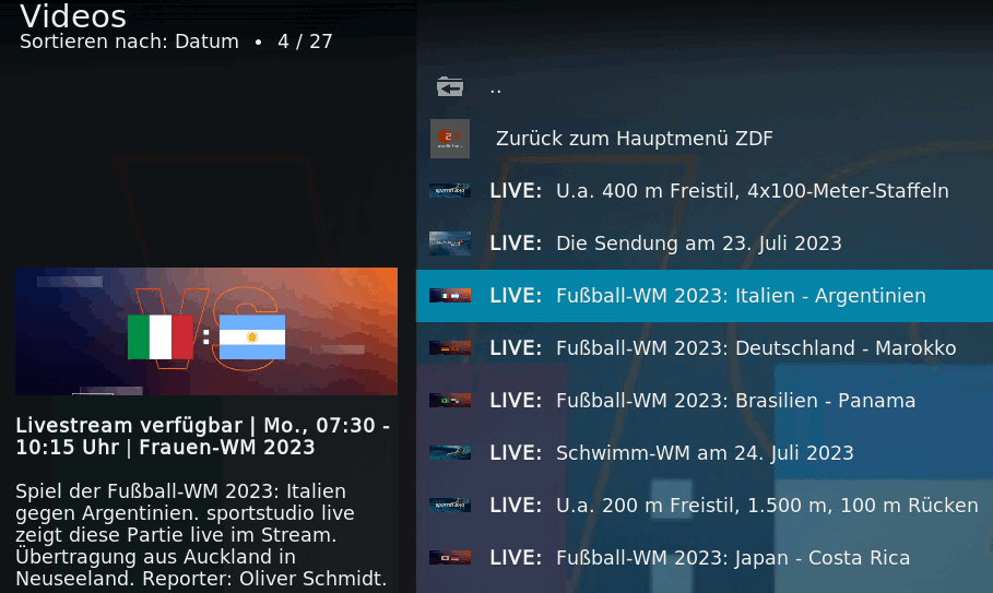

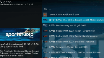

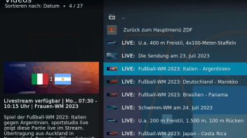

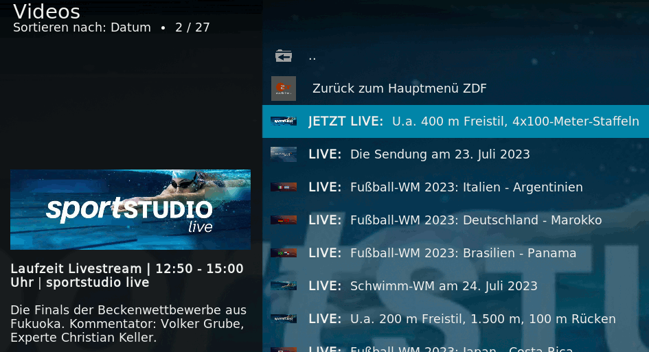

Update V4.7.8 ZDF-Event-Livestreams (i.Z.m. Fußball-Frauen-WM)
Anzeige der Verfügbarkeit im Info-Text ergänzt (fehlte seit Neuauflage des ZDF-Codes Ende April), Kennzeichnung im Ttitel. Siehe Bilder ZDF-Live-Info und ZDF-Live-Now.
Edit: auf der ZDF-Webseite sind einige Livebeiträge mit den Event-Streams "WDR Spezial" (1 - 5) verlinkt. Eine direkte Verfolgung ist im Addon leider nicht möglich. Dieses Links sind aber zusammen mit den übrigen "ARD Event Streams" hier erreichbar: 1. "TV-Livestreams", 2. "ARD sportschau.de (WDR)"Edit2: bei den Videoquellen der ZDF-Event-Livestreams ist nach dem Update noch ein abweichendes Format aufgetreten. dies wird mit Einzelupdate ardundzdf.py berücksichtigt.
Weitere Änderungen und Details siehe Menü Info -> Änderungsliste.
/R
Edit: auf der ZDF-Webseite sind einige Livebeiträge mit den Event-Streams "WDR Spezial" (1 - 5) verlinkt. Eine direkte Verfolgung ist im Addon leider nicht möglich. Dieses Links sind aber zusammen mit den übrigen "ARD Event Streams" hier erreichbar: 1. "TV-Livestreams", 2. "ARD sportschau.de (WDR)"Hi rols1 aktuell läuft bei der Fußball Frauen WM das Spiel im zwischen Panama - Jamaika als ZDF Live Stream. Im Addon kann ich es auch unter ZDF Sportstudio -> Highlights mit dem Zusatz JETZT LIVE finden. Allerdings wird dort der Fehler "leider kein Video verfügbar" ausgegeben. Auch unter der anderen genannten Quellen (ZDF bzw. ARD Event Streams) ist nichts zu finden, haben eben allen einzelnen Sender versucht. Gibt es eventuell noch weitere Streaming Links beim ZDF?

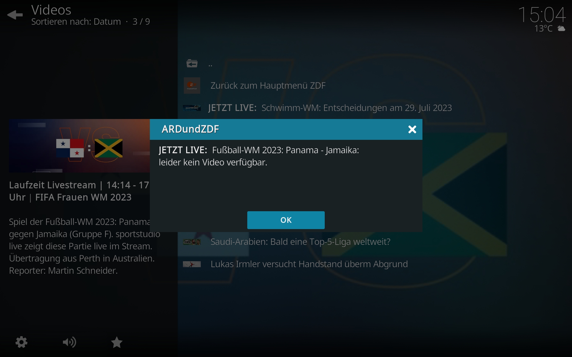

Warum nutzt du nicht den Live Stream?
Weri: bei mir klappte es sowohl über das Menü ZDF Sportstudio als auch über das Startmenü -> Live. Es könnte ein Problem mit dem Cache vorliegen, wenn bei dir die Seite bereits vor dem Start der Übertragung geladen war (das war es bei mir nicht). Überprüfung läuft..
/R

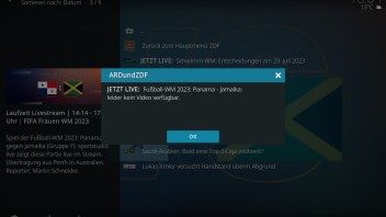

Ja Bobbi2021 , aktuell wird das Spiel auch im regulären TV übertragen. Dies ist mir schon bewusst. Mir geht es allerdings insbesondere um die ZDF-Event Streams.
rols1 In diesem Fall müsste es doch an der genannten Stelle zumindest einen Link zum aktuellen Live Programm vom ZDF anstatt der Fehlermeldung geben oder?
Edit:
/R
Ich hatte auch erst nach dem Beginn des Spiels versucht über das ZDF Menü den Link zu starten. Auch nach einem Neustart von Kodi kommt bei mir nach wie vor die Fehlermeldung. Der normale TV-Livestream läuft. Ich nutze Kodi 20.1 mit Android. Hängt es vielleicht damit zusammen?
Gruß Weri
nein, denn die Url zur Videoquelle liefert ja die relevanten Streams - in diesem Fall. Leider gibt die selbe Url vor dem Beginn der Übertragung keine Quelle aus. Diese Url wird zur Zeit noch im Cache gespeichert. Ich suche nach einer Möglichkeit, den Cache für die Livestreams zu unterbinden.
/R
Weri: könntest du bitte zum "Werifizieren" nochmal den Livezugang über das Menü ZDF-Sportstudio versuchen. Vorher bitte mindestens 5 Minuten kein ZDF-Menü aufrufen bzw, falls bereits aktiv, mindestens 5 Minuten bis zum Umschalten warten. Ich könnte sonst erst wieder am MO-Morgen beim Spiel Japan-Spanien abgleichen.
/R
/R
Habe es gerade noch einmal auf einem anderen Gerät versucht: Kodi 20.1 auf Basis iOS. Da kommt immer noch der Fehler, auch nach 5min warten.
Gruß Weri
