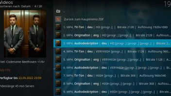

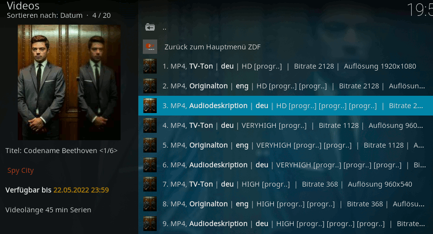

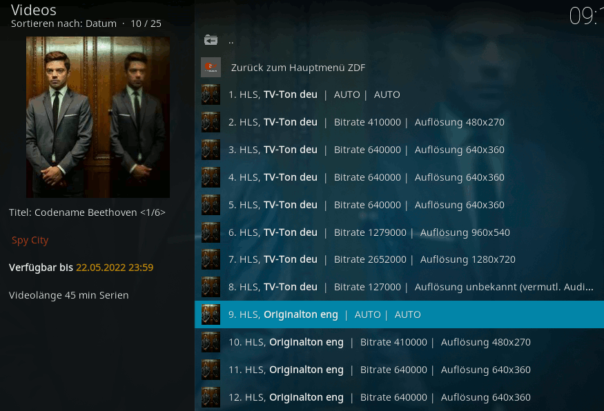

  • Moin, erstmal danke für das Tolle Addon.
    Jetzt gleich aber eine Frage, ich wollte mir Spy City bei ZDF ansehen. Klappt theoretisch auch aber ich finde keine möglichkeit die Sprache auszuwählen.
    ZDF bietet die Serie auch im Original Ton an und zb auf dem Desktop im Browser kann ich auch umschalten.
    Alle getesteten Streams im Addon erlauben aber keine Umschaltung der Tonspur.
    PS: Neuste Addon Version aus dem Repo auf Kodi 19.3
  • Jetzt gleich aber eine Frage, ich wollte mir Spy City bei ZDF ansehen. Klappt theoretisch auch aber ich finde keine möglichkeit die Sprache auszuwählen.
    Die zusätzl. Fassungen (Originalversion, Hörfassung) des ZDF werden vom Addon bisher nicht ausgewertet. Da habe ich mich bisher darauf verlassen, dass das ZDF - wie bei Livestreams - zusätzl. Spuren als Mehrkanalstream sendet. Jetzt sehe ich in den Videoquellen, dass unterschiedliche Streams zum einzelnen Video angeboten werden. Hier ist also eine Nachrüstung erforderlich - bitte im Startpost verfolgen.
    Bei der ARD war die Umsetzung einfacher. Dort werden unterschiedliche Video-Versionen angeboten.
    /R

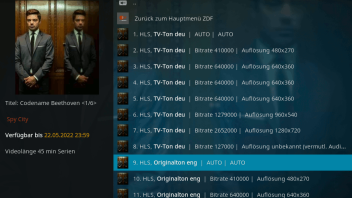

  • Auswertung zusätzl. Video-Fassungen (Originalversion, Hörfassung) des ZDF:
    mit dem aktu. Einzelupdate ardundzdf.py und util.py werden diese Quellen ausgewertet. Dazu einige Hinweise:
    • das Addon packt die zusätzl. ZDF-Videoquellen für Originalton + Audiodeskription in die Listen Streaming- und MP4-Formate (Einzelauflösungen).
    • Bei den MP4-Formaten stehen sie auch für Downloads zur Verfügung.
    • Zur besseren Übersicht wird bei den HLS-Quellen nur noch die AUTO-Quelle für die Einzelauflösungen ausgewertet (entspricht der HIGH-Quelle); die MED- und LOW-Quellen entfallen künftig.
    • Aus programmtechnischen Gründen werden diese Streams für den Sofortstart-Modus nicht zur Verfügung gestellt. Das gleiche gilt für die HBBTV-Quellen.
    • Ebenfalls erspart habe ich mir die zusätzliche Auswertung für strm-Dateien.
    Ich bitte um Nachricht, falls ev. weitere Videofassungen aufzunehmen sind.
    Der Fix für die WDR Lokalzeit Livestreams ist in ardundzdf enthalten.
    /R
    Edit: davon unberührt sind die Untertitel. Diese werden immer geladen, falls vorhanden und stehen nach wie vor bei Sofortstart und Einzelauflösungen zur Verfügung.
    Edit2: Ausdehnung auf strm-Dateien erledigt (Einzelupdate ardundzdf.py)

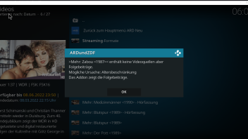

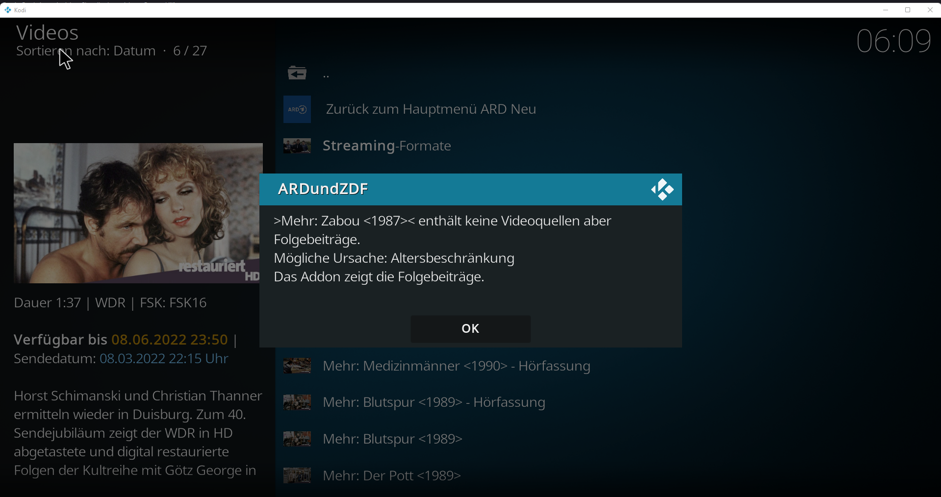

  • bei Download Funktion bekomme ich diese Meldung (Alterbeschränkung), kann das Addon das umgehen ?
    mit Login und Altersverifikation bei ARD und ZDF haben wir uns hier schon mehrfach - leider erfolglos - beschäftigt. Letzte Rückmeldung dazu war am 21.12.2021. Damals funktionierte trotzdem der Download in einigen Fällen.
    Na gut, ich schaue mir nochmal an, ob sich am Zugang etwas geändert hat oder auf Github eine nutzbare Lösung existiert.
    /R
    Sieht leider so aus, dass inzwischen alle Videos der ARD mit einer "FSK16"-Kennzeichnung sowohl Login als auch die Altersverifikation erfordern (PIN-Eingabe). Web-seitig wird beides via Java und PopUp-Window abgewickelt - in einer Form, die ich im Addon nicht umsetzen kann. Ich hatte gehofft, dass zwischenzeitlich irgendein App-Anbieter passenden uns lizenzsfreien Code realisiert hat. Die Suche auf Github blieb jedoch erfolglos (ebenso google).
    Nicht ausgeschlossen ist, dass sich bei einer Analyse des Netzwerkverkehrs einer ARD-/ZDF-App ein vereinfachtes Verfahren herausstellt. Für mich wäre das aber ein zu großer Aufwand.
    Zur Zeit muss ich also leider passen sus67..
    /R
  • @rols1
    bei Download Funktion bekomme ich diese Meldung (Alterbeschränkung), kann das Addon das umgehen ? ARD-Link
    Sollte von hier funktionieren, falls du den Umweg wählen möchtest...
    https://mediathekviewweb.de/#query=Zabou
    Btw.....es gab doch Mal ein mediathekviewweb Addon.....lassen sich die Downloads nicht hier integrieren?
