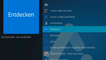

Hinweis zur Audiothek (2):Sisyphusarbeit - während des Neubaus produzierte die ARD eneute Änderungen. Damit funktionierten auch die vor dem letzten Update restaurierten Radio-Livestreams nicht mehr.
Mit dem aktuellen Einzelupdate ardundzdf.py ist die Audiothek im Addon weitgehend wiederhergestellt. Es fehlen noch abschließende Tests + etwas Feinschliff. Ob die Sammeldownloads bei den Podcast-Favoriten reaktiviert werden können, ist noch nicht klar.
Livestreams sind wieder OK, die Programmsets der einzelnen Sender sind wieder verfügbar und die neue Startseite (Menü Entdecken) des Webauftritts wird komplett wiedergegeben.
/R -
Update 4.2.5 - Neubau Audiothek nach ARD-Änderungen
Die Wiederherstellung ist abgeschlossen. Etwas schwierig zu lösen waren die Nachladebeiträge der Startseite (Entdecken) - im Web erkennbar beim Abwärtsscrollen. Die Clusterung (Unterteilung) der Webseiten in Highlights, Meistgehörte Episoden usw. wird im Addon durch wechselseitige Nutzung von HTML- und Api-Aufrufen erreicht.
Die bisherigen Sammeldownloads bei den Podcast-Favoriten sind noch nicht umgesetzt. Hier denke ich an eine Lösung für den gesamten Bereich der Audiothek.
Da die json-Inhalte im Web sich teilweise von den json-Inhalten der Api-Aufrufe unterscheiden, gehe ich von weiteren Änderungen durch die ARD aus. Mitteilungen dazu sind sehr willkommen, da ich die Audiothek nur gelegentlich nutze.
/R -
