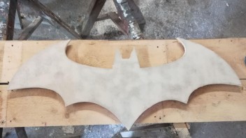

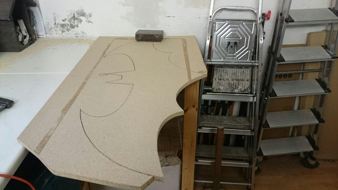

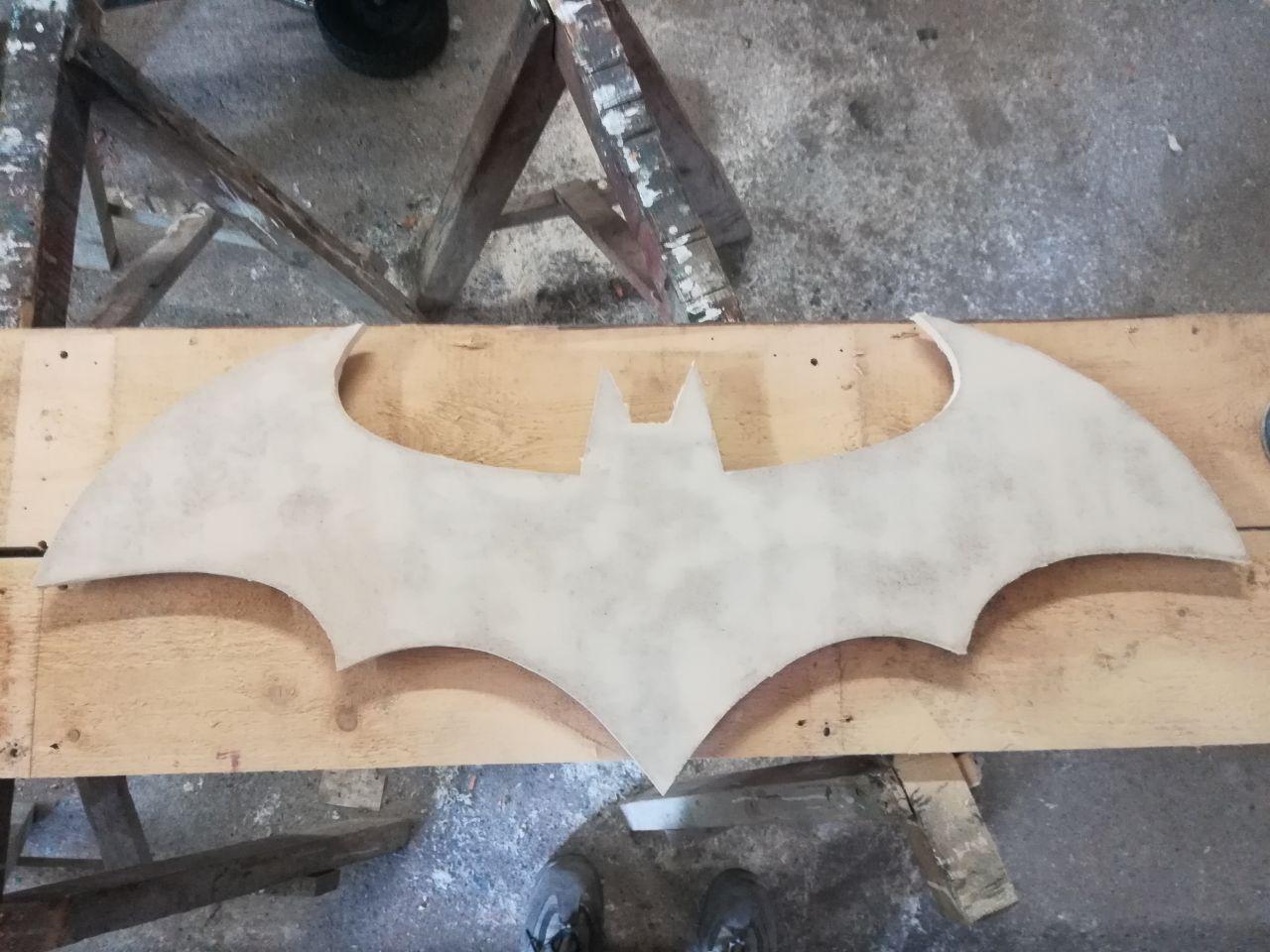

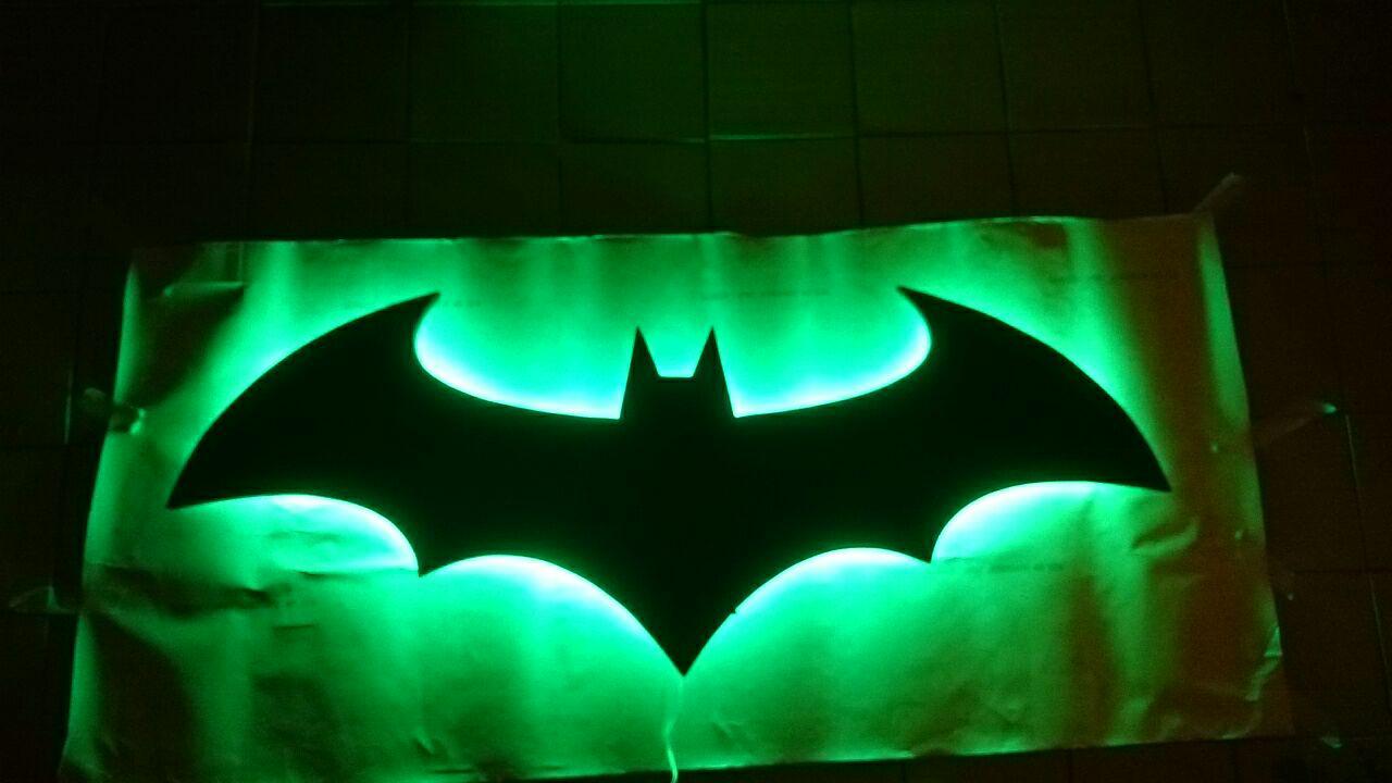

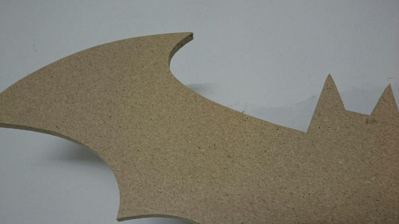

  • Bei diesem Projekt mache ich nur die Sägearbeiten und später die Elektrik.

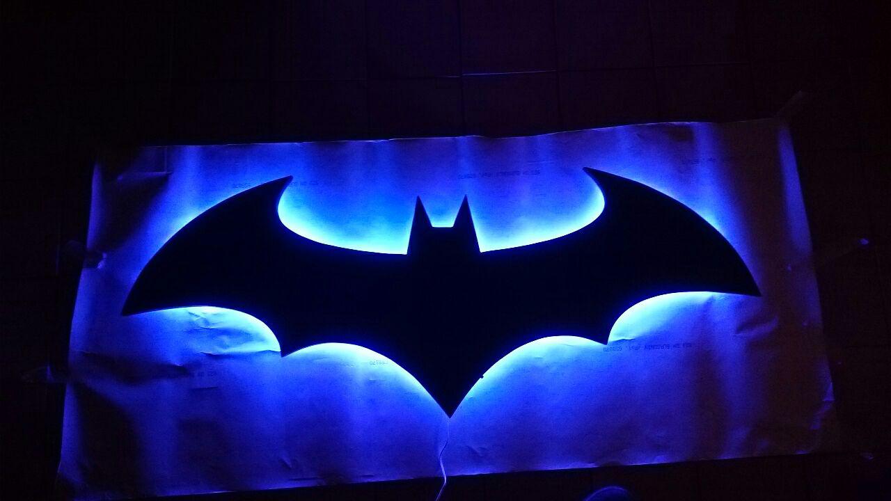

    Das soll eine Batman-Lampe werden, mit passiver Beleuchtung rund um das Rückenteil.
    RGB mit Fernbedienung (fertig vom Versandhandel).

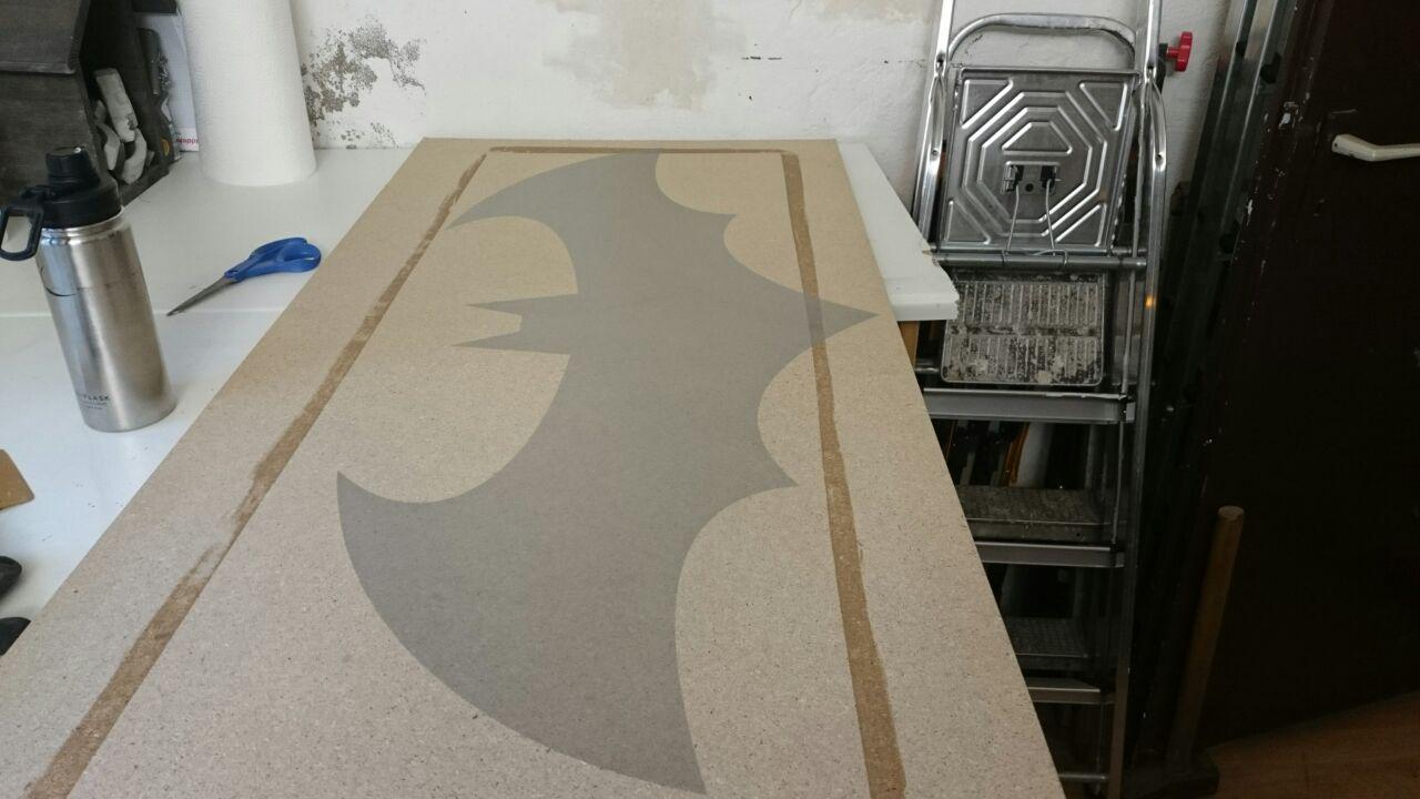

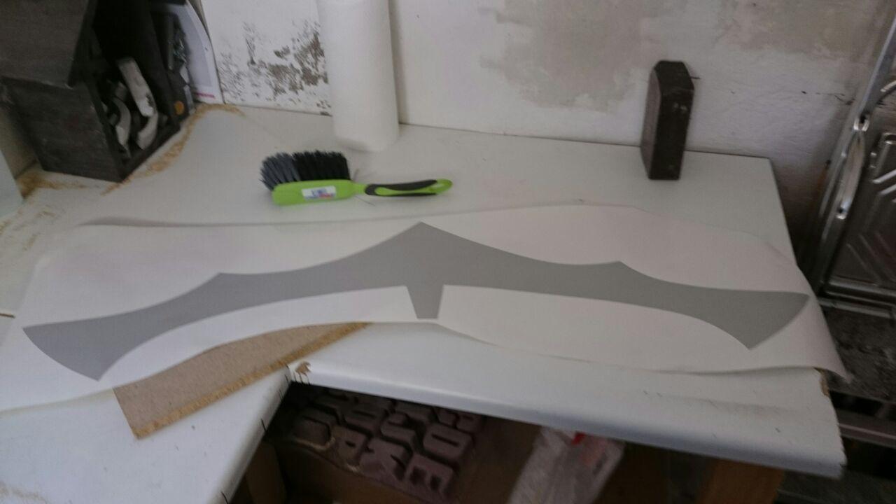

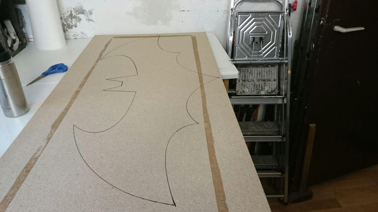

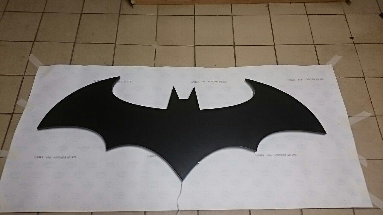

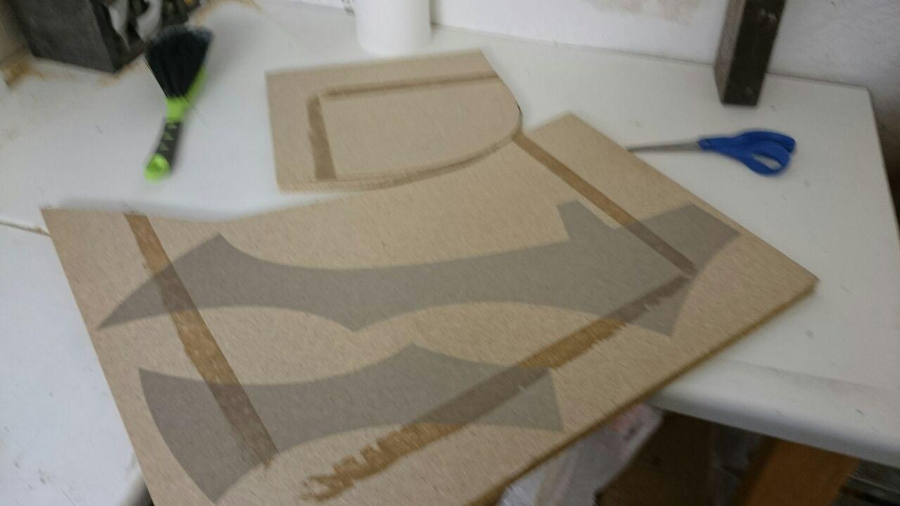

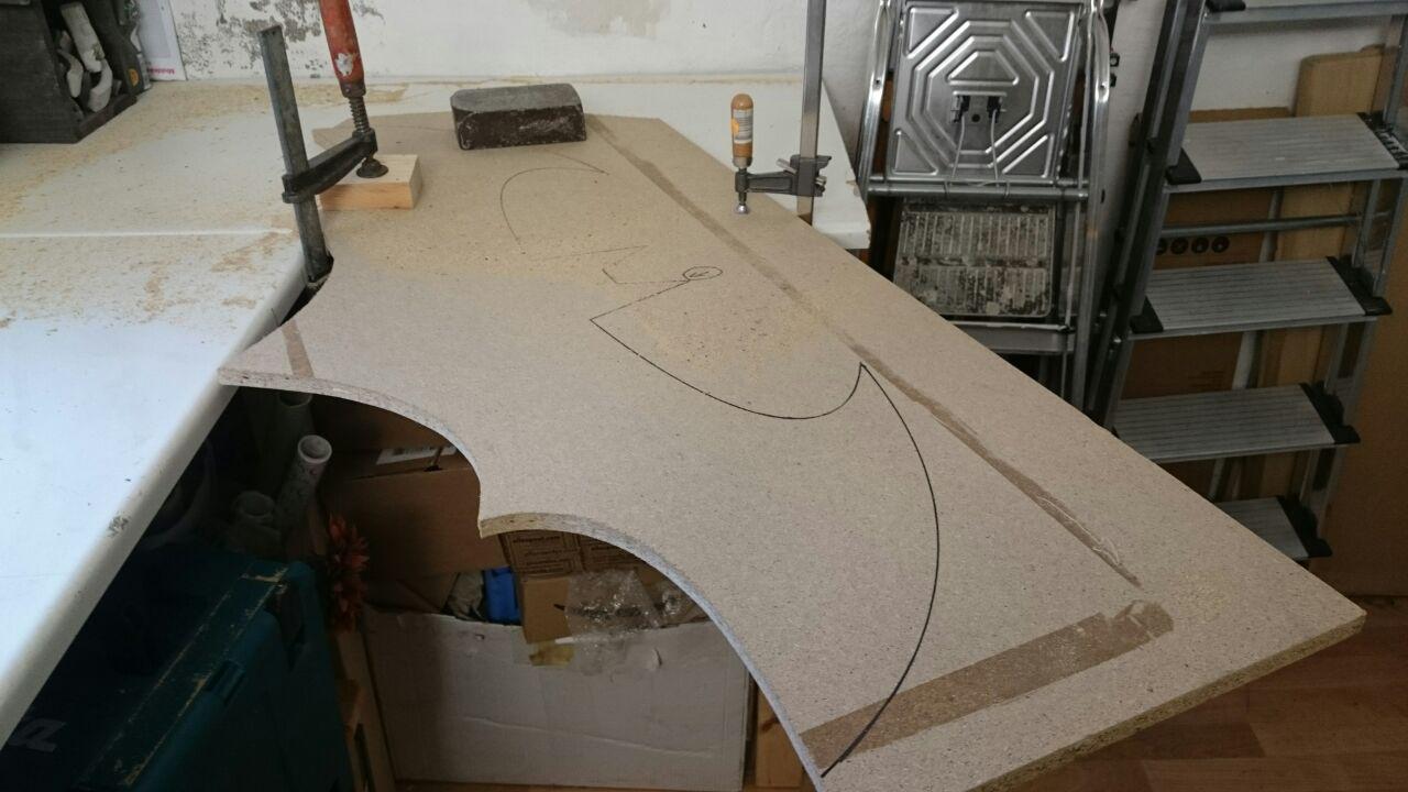

    Ist mit Schablonenfolie deutlich einfacher als von Hand zu zeichnen.

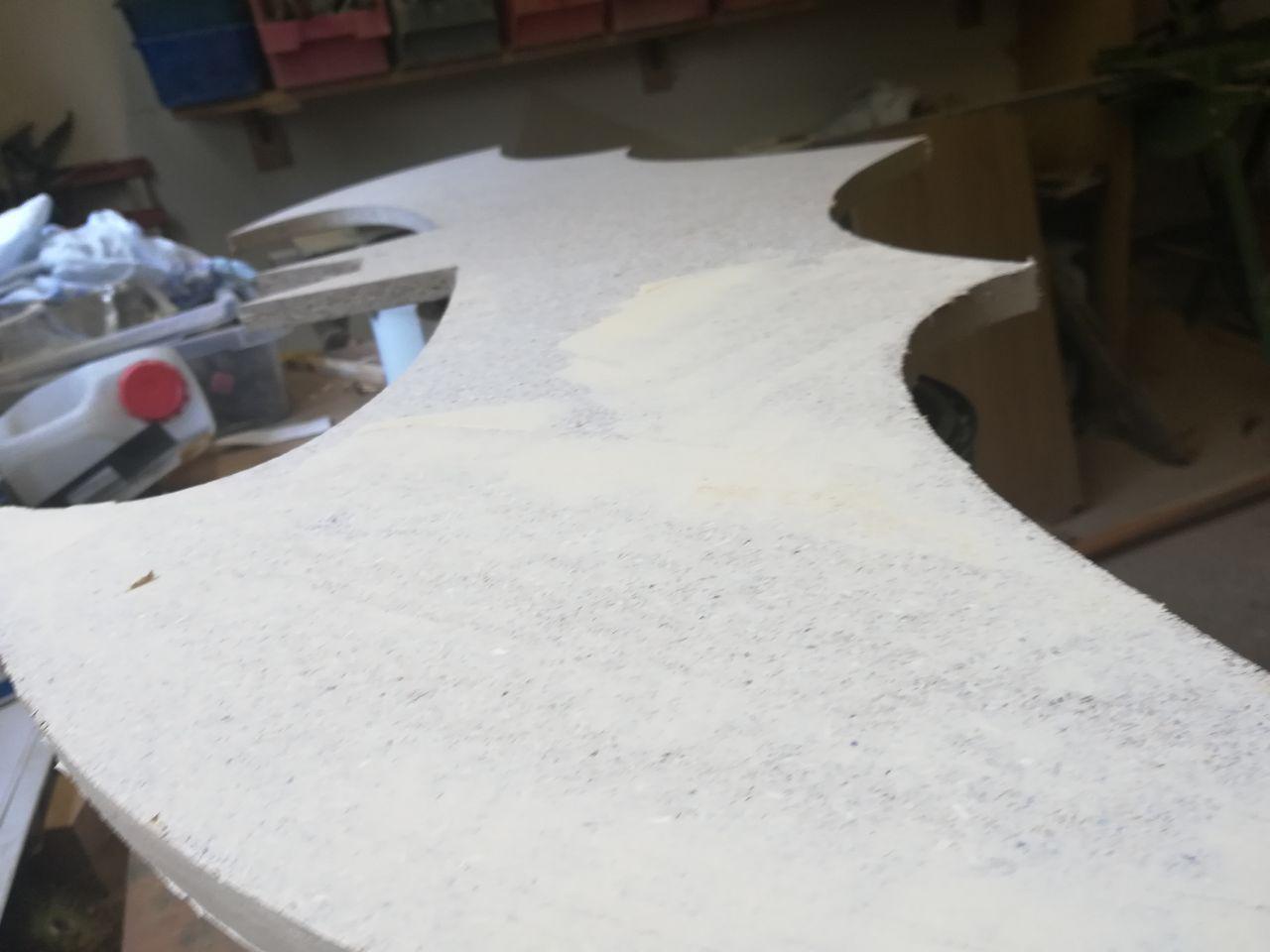

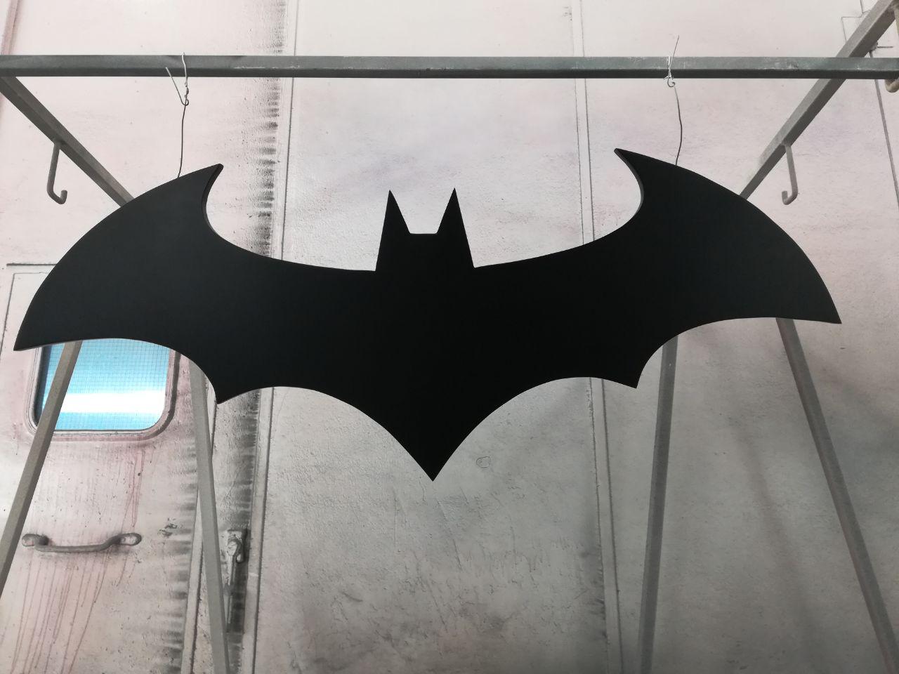

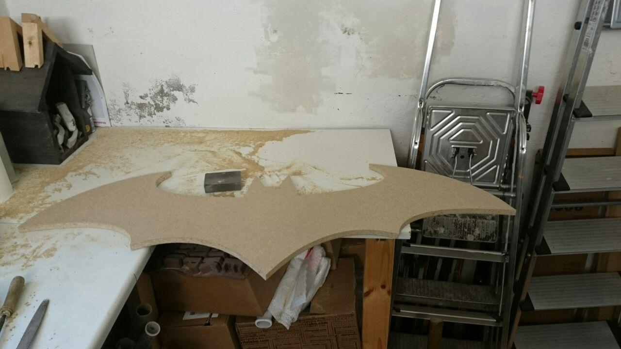

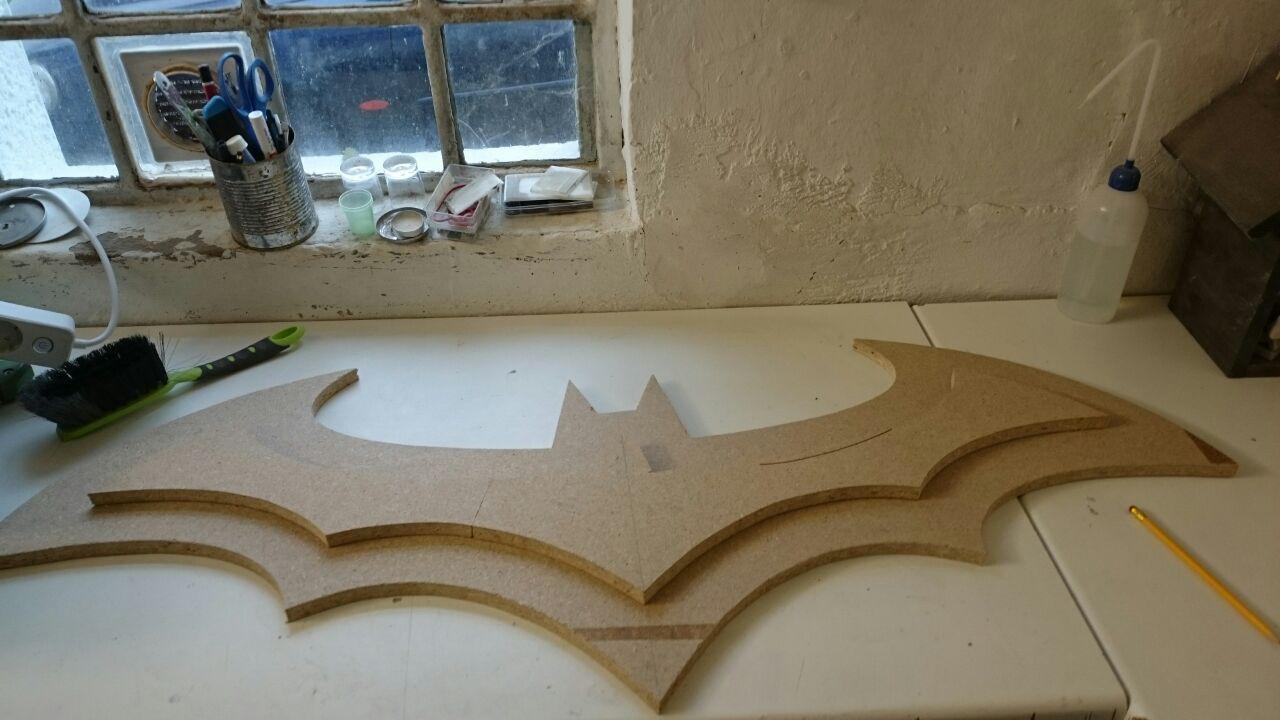

    Und schon kann gesägt werden (Pendelhubstichsäge mit feinem Blatt)

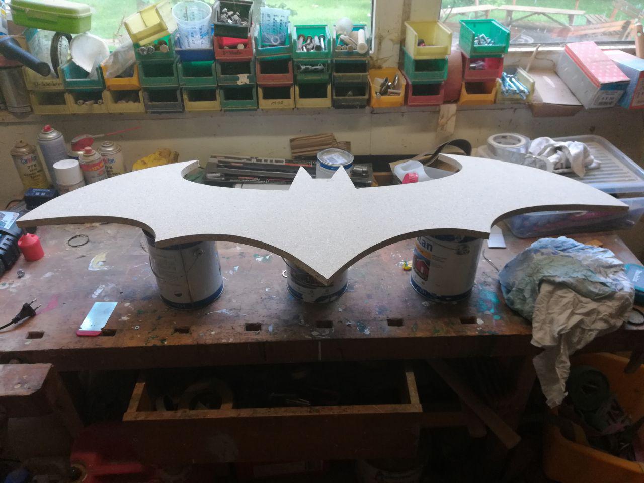

    Der Rücken darf auch aus mehreren Teilen bestehen.

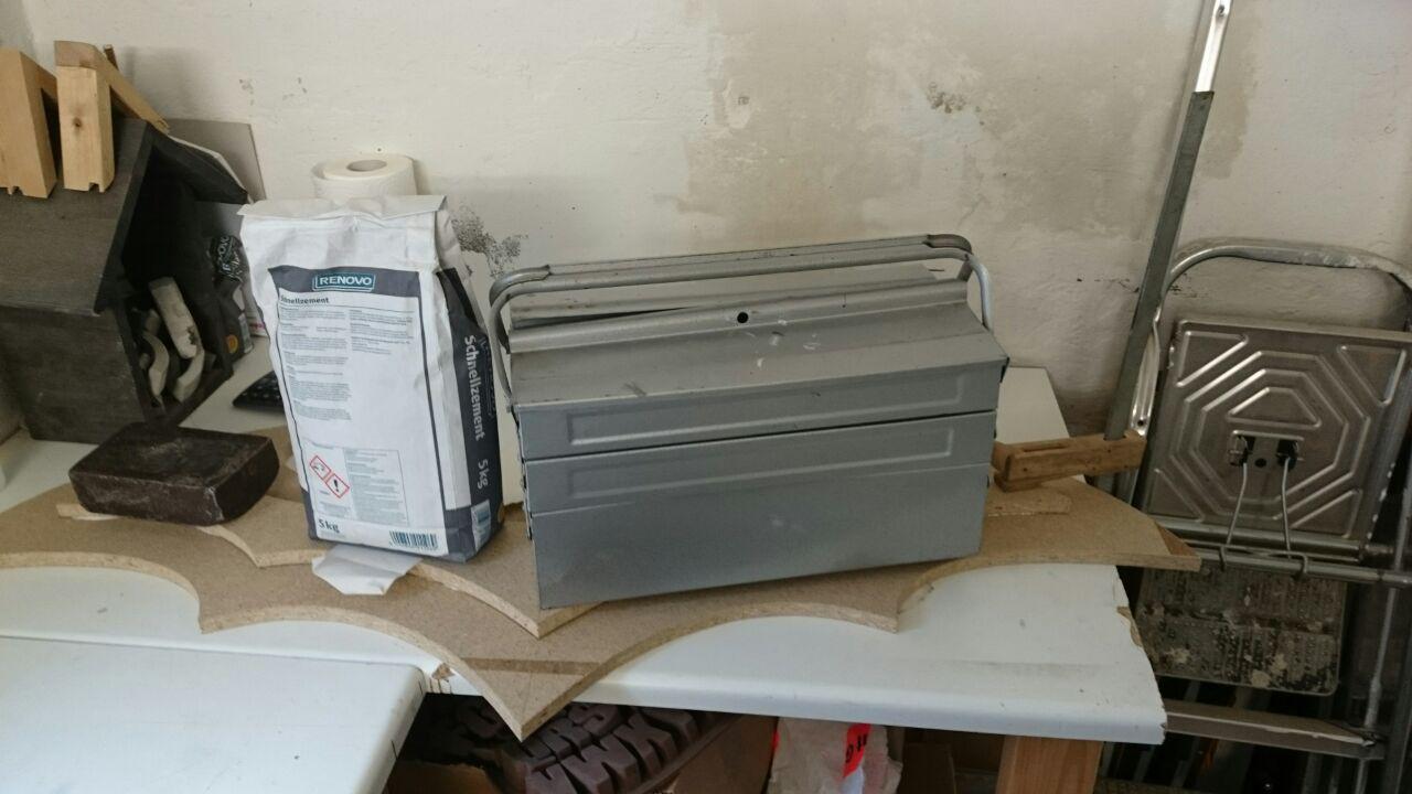

    Dann über Nacht kleben
    Und Tadaa!!!

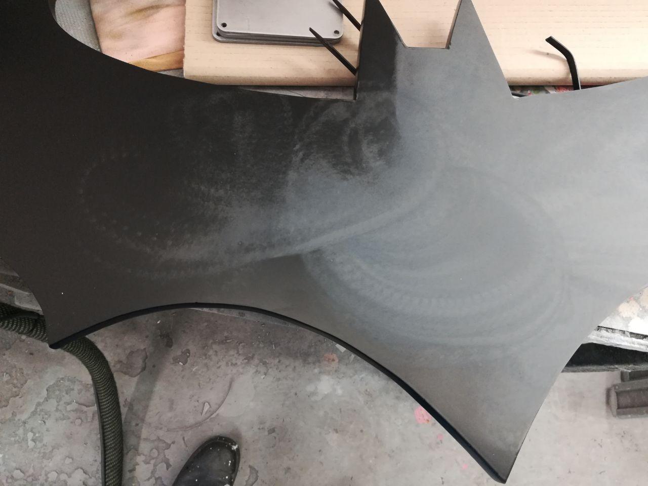

    Bis das weitergeht, wird viel Zeit vergehen.

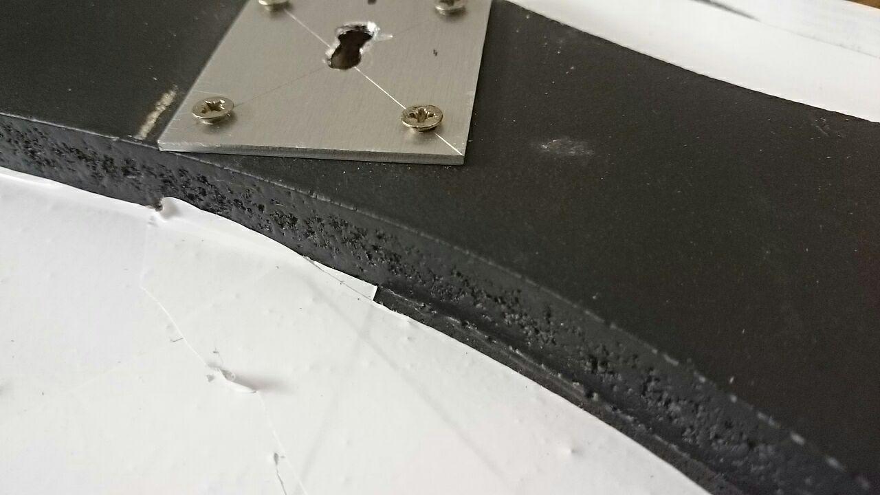

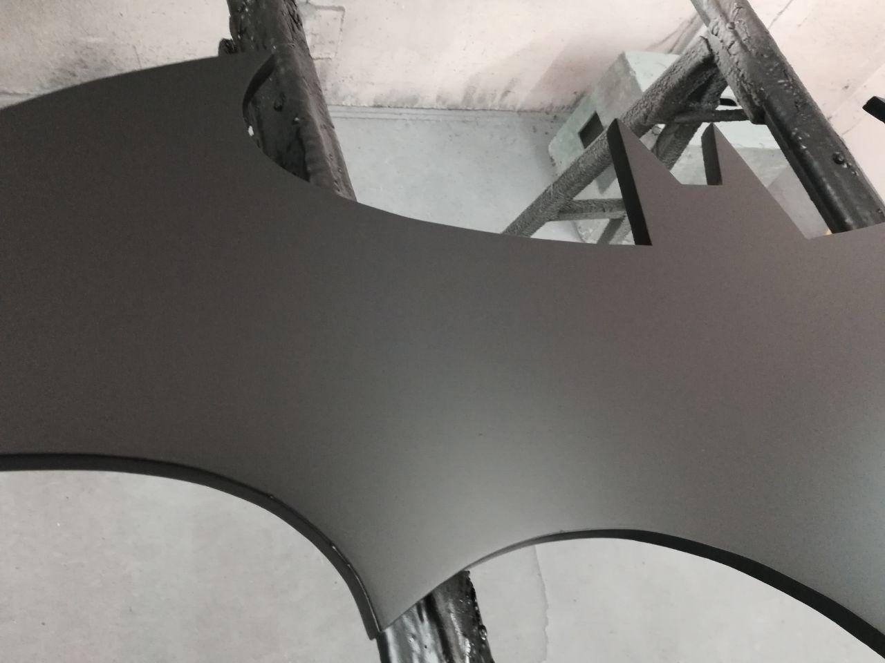

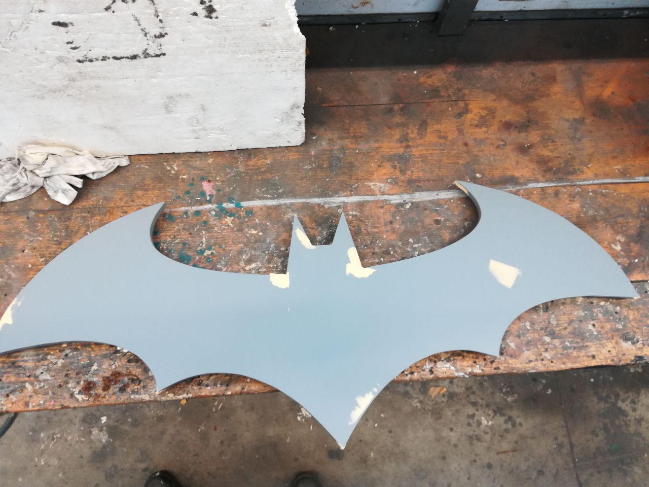

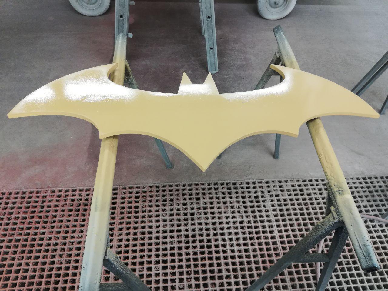

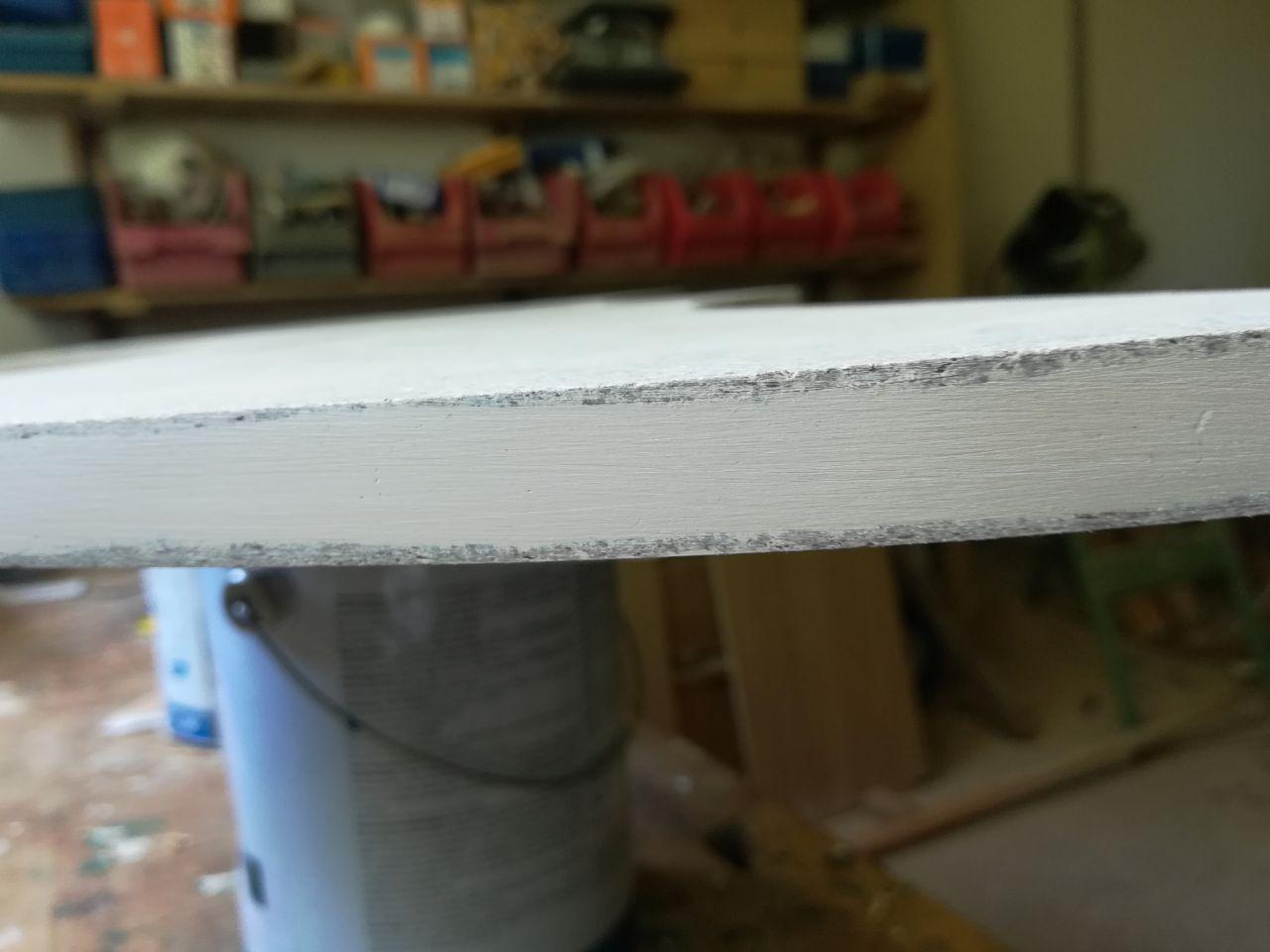

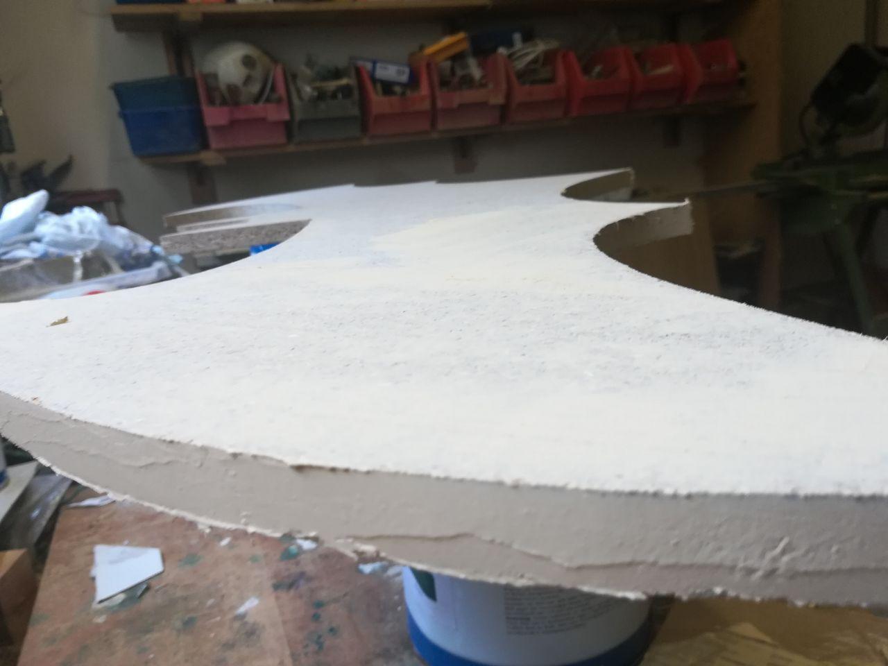

    Der Kollege holt es sich, spachtelt komplett die Kanten in "schön", schleifen, grundieren, füllern, schleifen, lackieren ... und wie ich ihn kenne: noch mal schleifen und lackieren.
    Danach geht es zurück zu mir für die Verkabelung.
    Wenn es jemals fertig werden sollte, dann landet es bei ihm im Wohnzimmer (vermutlich über dem TV).

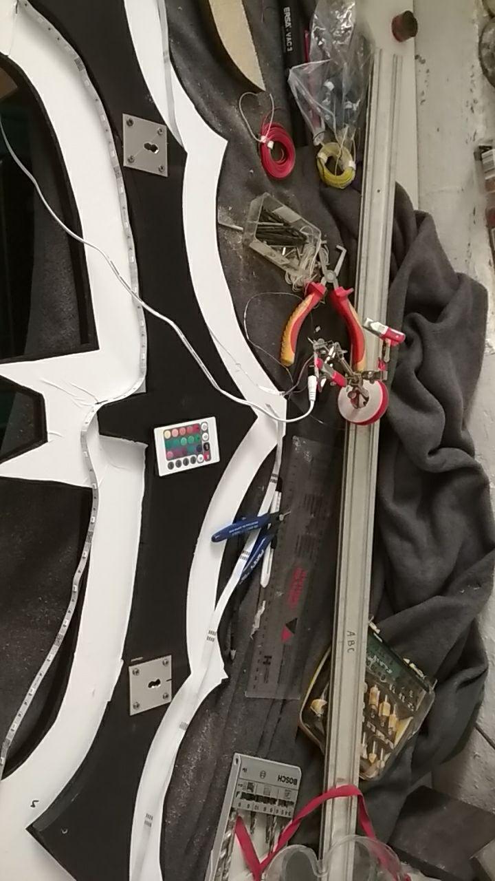

  • Feines Teil! Sieht bestimmt toll aus, wenn es fertig ist. :thumbup:

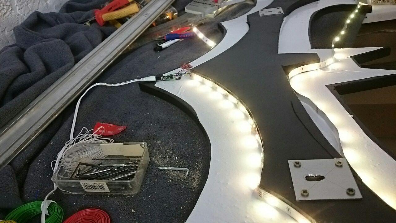

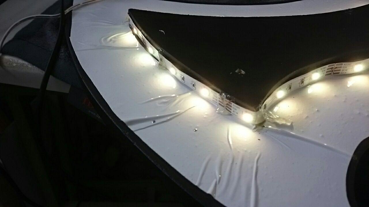

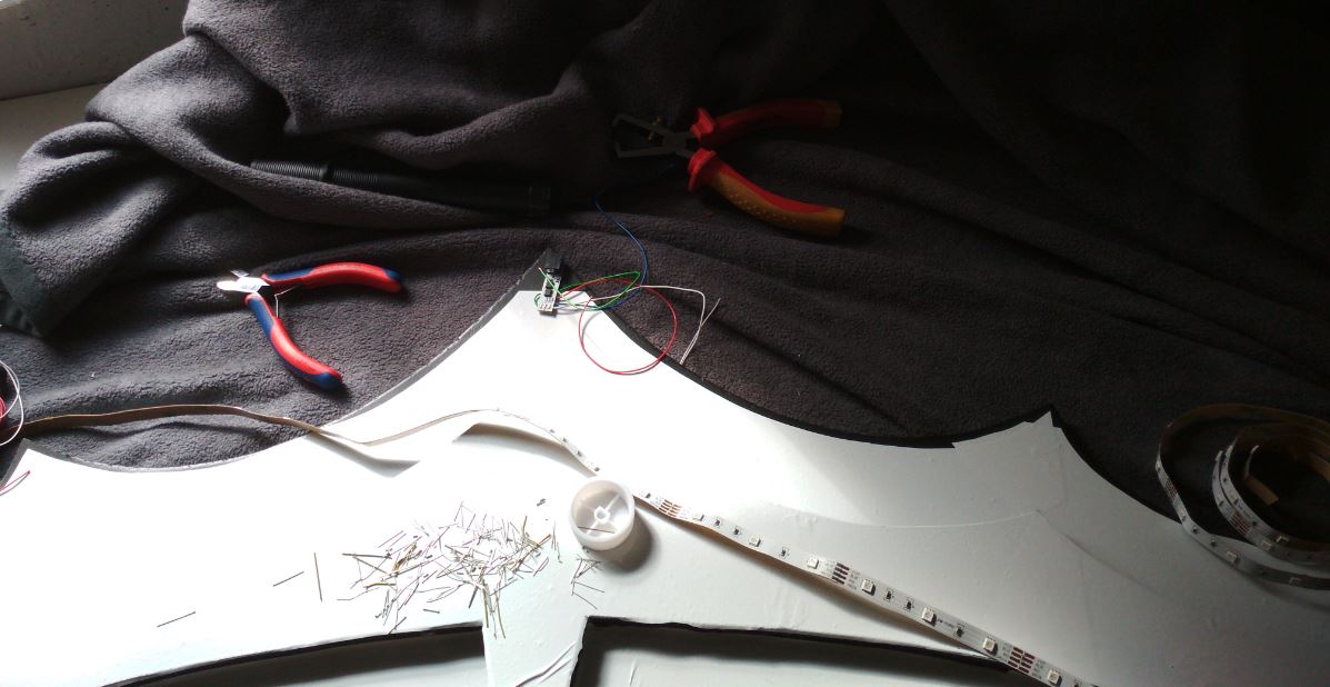

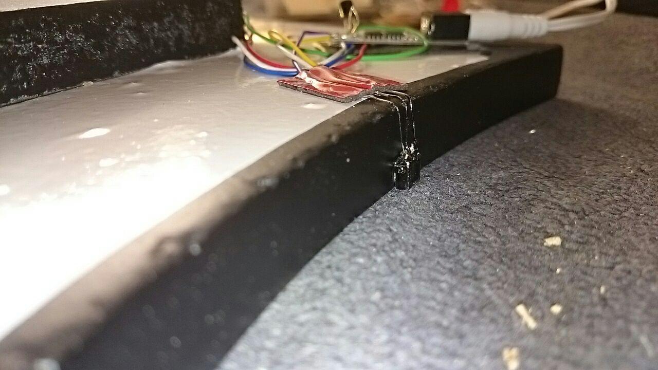

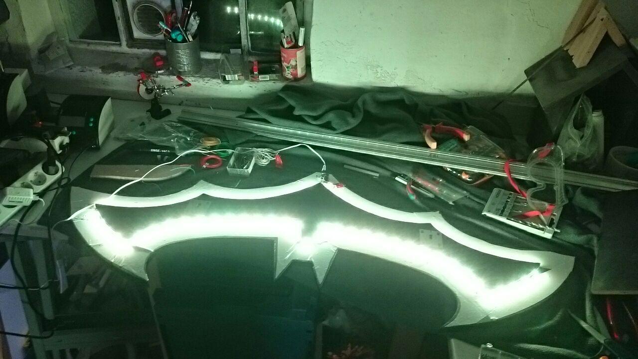

    Wo sollen die LED-Stripes angebracht werden (an den Kanten vom inneren Teil)? Gibt's dort nicht Probleme mit dem Umkleben an den spitzen Ecken oder willst Du an jedem Segment trennen und mit Draht verbinden?
  • Ja, am besten von Ecke zu Ecke einzelne Streifen. Und dann um die Ecken mit alten IDE-Kabeln verbinden - hatte mal ein ähnliches Projekt.

  • und wenn du die Lampe so konstruierst das du das kleine Batman Symbol "aufbockst" mit zB Holzdübeln und dazwischen den LED Schlauch legst?
    So könntest du auch die Elektronik sauber und nicht sichtbar verlegen und im großen Batman Symbol was verstecken bzw die Kabel durchführen.

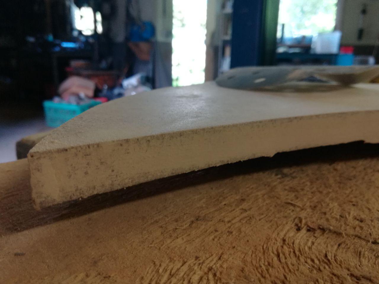

  • Als "Füller" kannst du auch ein dünn angemischtes Wasser-Gips-Gemisch nehmen. Wesentlich günstiger als echter Füller, leicht aufzutragen und funktioniert genauso
  • Sehr cool.
    Wenn du einen Lackierer zur Hand hast, dann ist das mit dem Füllern natürlich kein Thema ;). Dachte du würdest es zu Hause in der Garage machen.
