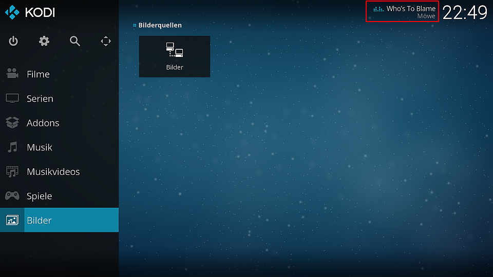

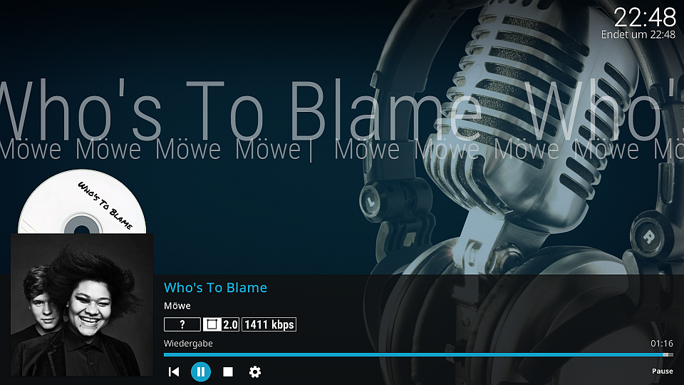

Vorweg, bin kein Fachmann für LMS ! Bei mir lief vieles ad hoc, ohne das ich großes Wissen mir aneignen mußte.Mein TV und mein Verstärker wurden als Player erkannt, keiner der beiden brachte aber einen Ton raus.
Generell hast du bei LMS Einstellungen mal unter Player Einstellungen geschaut und ein wenig herum getestet ? Und ich mag es kaum sagen/fragen: Es gibt zwei Lautstärke-Modi, entweder regelt LMS die Lautstärke oder der Player / das Gerät, mal vielleicht dort ein wenig testen ?!?
Der TV sagte Datei konnte nicht geöffnet werden

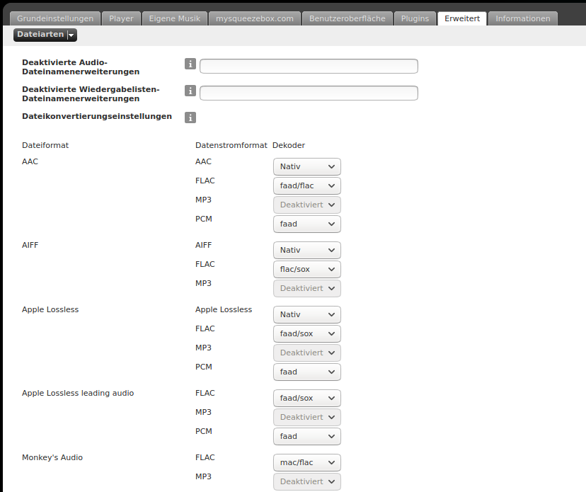

Unterstützt dein TV das Audioformat ? LMS kann Audioformate auch umwandeln unter Einstellungen Erweitert Dateiarten
am Verstärker tat sich nix
gehe mal davon aus, das dein DietPI am Verstärker hängt, weiterhin das du entweder über LMS Plugin oder über den Paketmanager den Player Squeezelite installiert hast. Wenn nicht extra etwas konfiguriert wurde, nimmt der Player die Standard-Audio Ausgabe, z.B. Standard Ausgabe ist Analog (Cinch) und angeschlossen ist es über HDMI, so kommt kein Ton beim Verstärker an. Siehe dazu link1 und link2

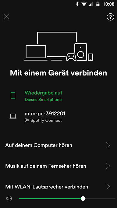

Hab das schon mehrfach hier im forum geschrieben. Wenn man tablet/handy seitig von der Android Seite kommt, kann man sich in Kodi das Ganze "hier geht Spotify grad nicht und da noch was installieren" Gedöns sparen mit der App HiFy. Die nutzt dann airplay oder DLNA.
Danke, auch wenn es an meinem Ziel vorbei geht, interessant ist es trotzdem!
