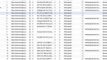

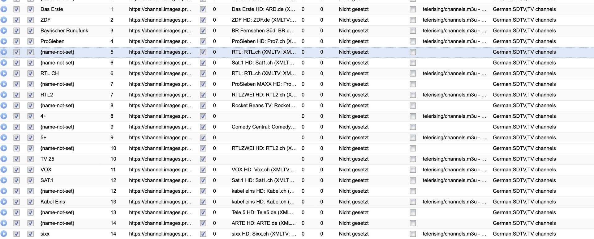

Also telerising läuft jetzt mit yallo-dash per tvh sehr gut. Ich hab nur unter Konfiguration --> Kanäle einiges doppelt und mit "name not set" usw. Da stimmt halt einfach einiges nicht. Ich hatte das schon mal einzeln alles richtig zugeordnet.
Gibt es irgend ne Funktion, die mir das automatisch gerade biegt oder muss ich da nochmal jeden Kanal durchgehen und korrigieren?

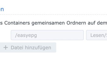

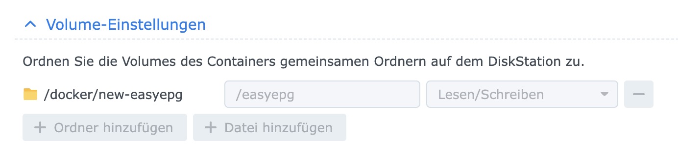

so wie im Anhang sollte das ungefähr aussehen, dann kann eigentlich nix passieren
EDIT: Der Pfad auf der linken Seite kann natürlich frei gewählt werden. Also das muss nicht zwangsläufig /docker/new-easyepg sein
