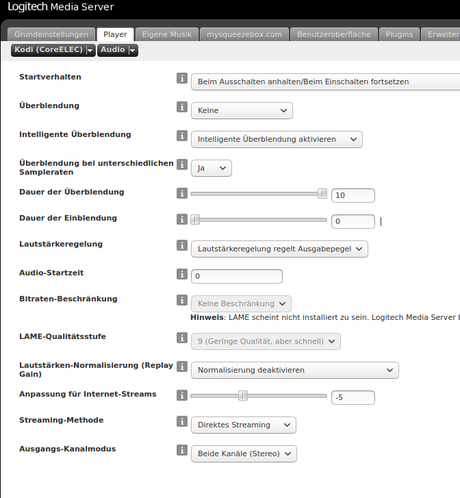

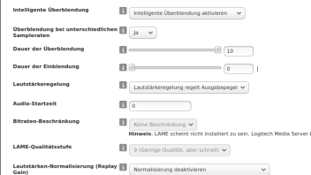

    Vorweg, bin kein Fachmann für LMS ! Bei mir lief vieles ad hoc, ohne das ich großes Wissen mir aneignen mußte. :thumbup:
    Mein TV und mein Verstärker wurden als Player erkannt, keiner der beiden brachte aber einen Ton raus.
    Generell hast du bei LMS Einstellungen mal unter Player Einstellungen geschaut und ein wenig herum getestet ? Und ich mag es kaum sagen/fragen: Es gibt zwei Lautstärke-Modi, entweder regelt LMS die Lautstärke oder der Player / das Gerät, mal vielleicht dort ein wenig testen ?!?
    Der TV sagte Datei konnte nicht geöffnet werden

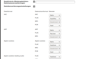

    Unterstützt dein TV das Audioformat ? LMS kann Audioformate auch umwandeln unter Einstellungen Erweitert Dateiarten
