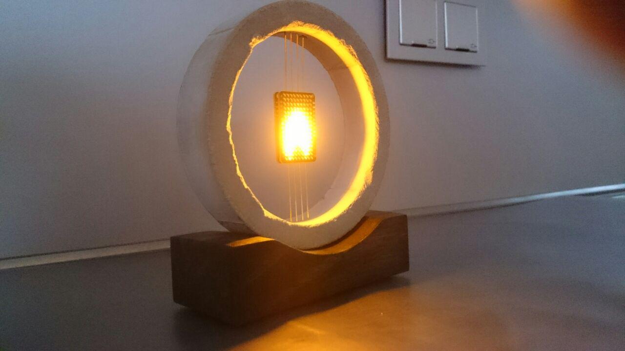

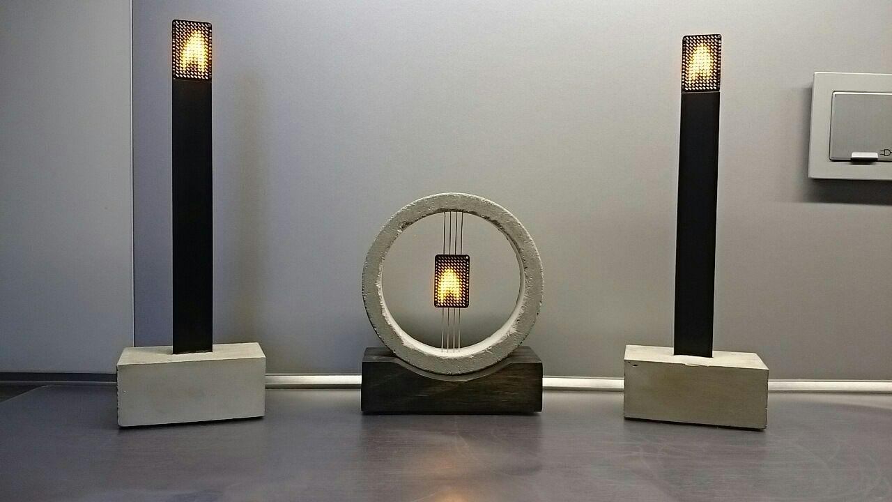

LED Matrix Kerze

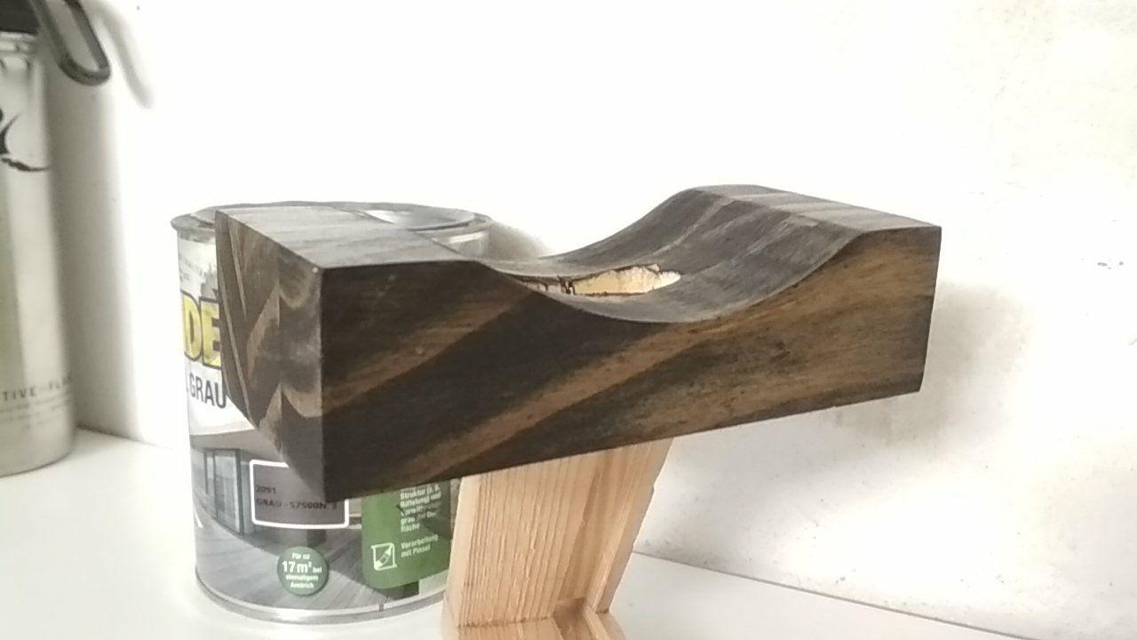

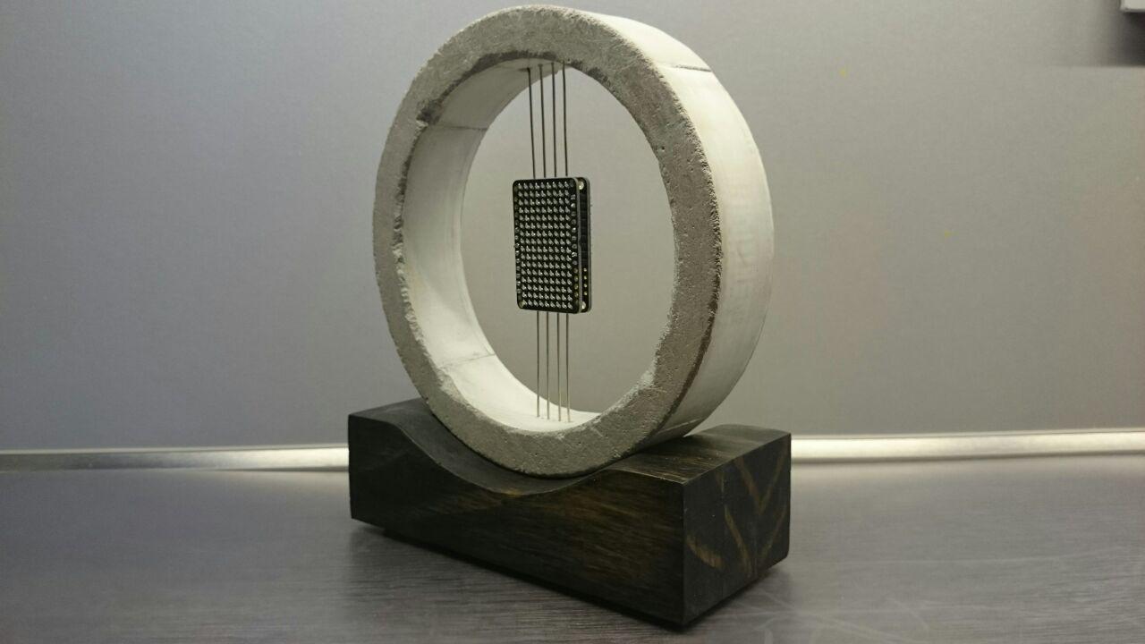

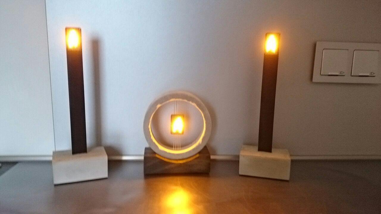

    Ein wenig weiter. Grausige Blitzlichtbilder.
    Das Holz ist noch Spanplatte. Vorabmuster zum probieren.
    Generell schon nicht schlecht. Wenn vielleicht auch etwas tief. Nur leider mit ordentlicher Batterie nicht in schmaler machbar.
    Es ist gut genug, dass ich es fertigmachen will. Aber so richtig richtig Klasse finde ich es derzeit auch nicht. Da ist die dezentere "Standardkerze" irgendwie eleganter.

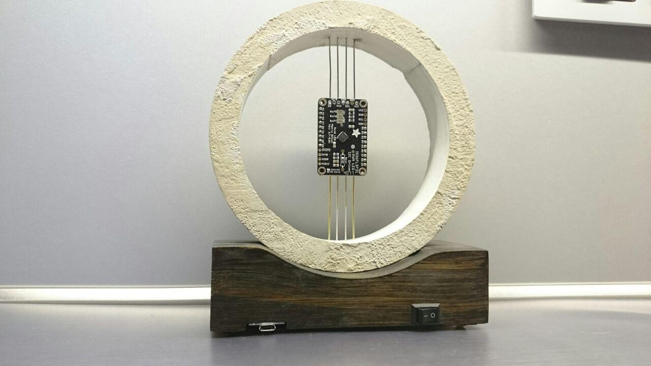

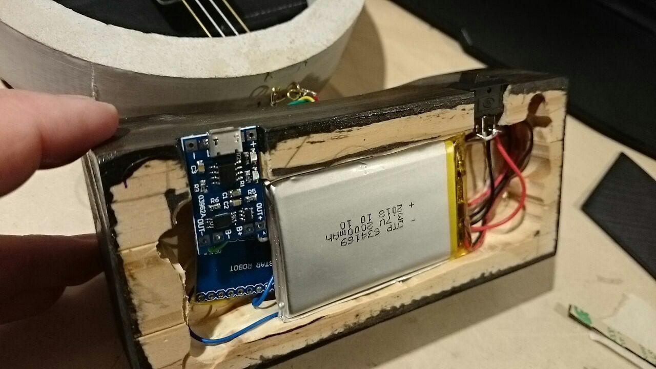

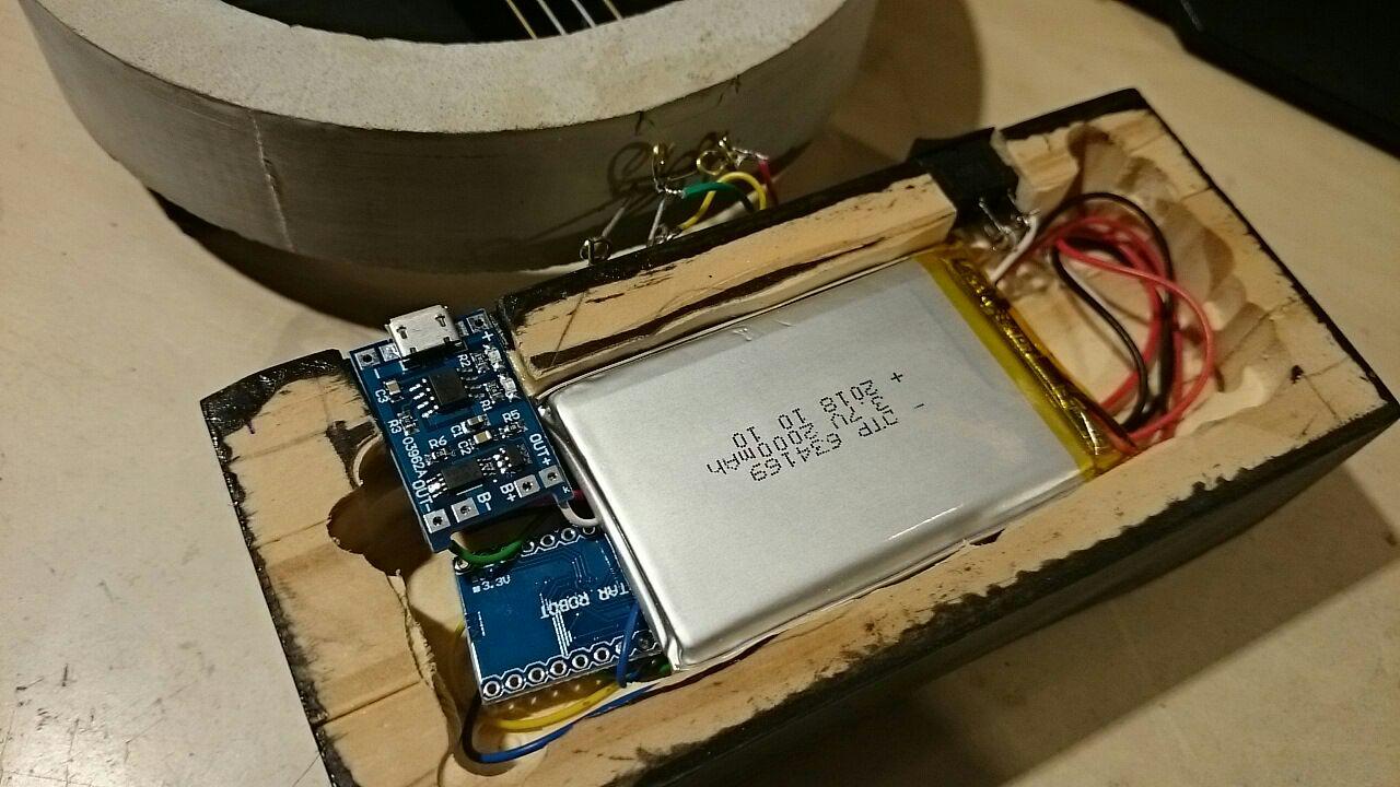

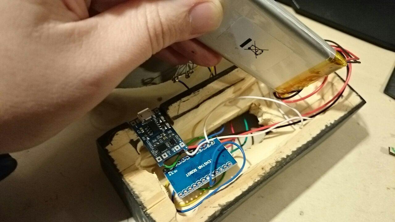

  • USB Anschluss:

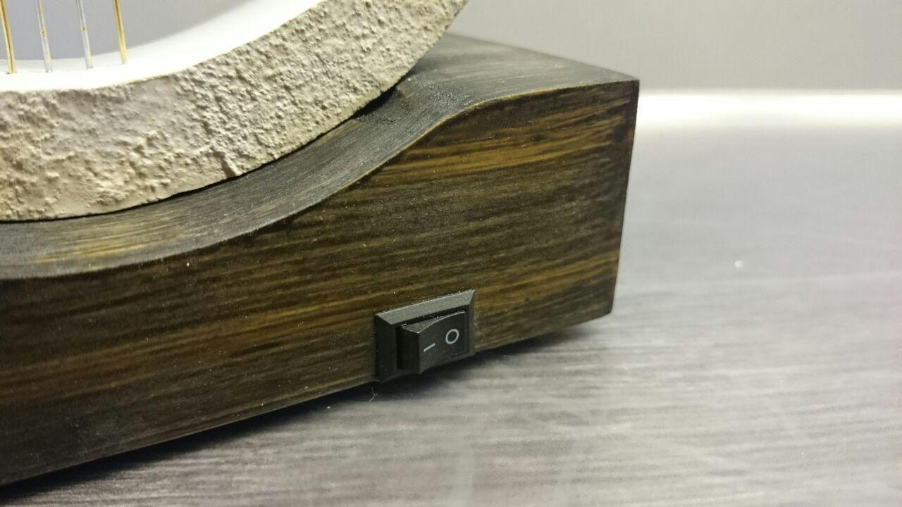

    Schalter:

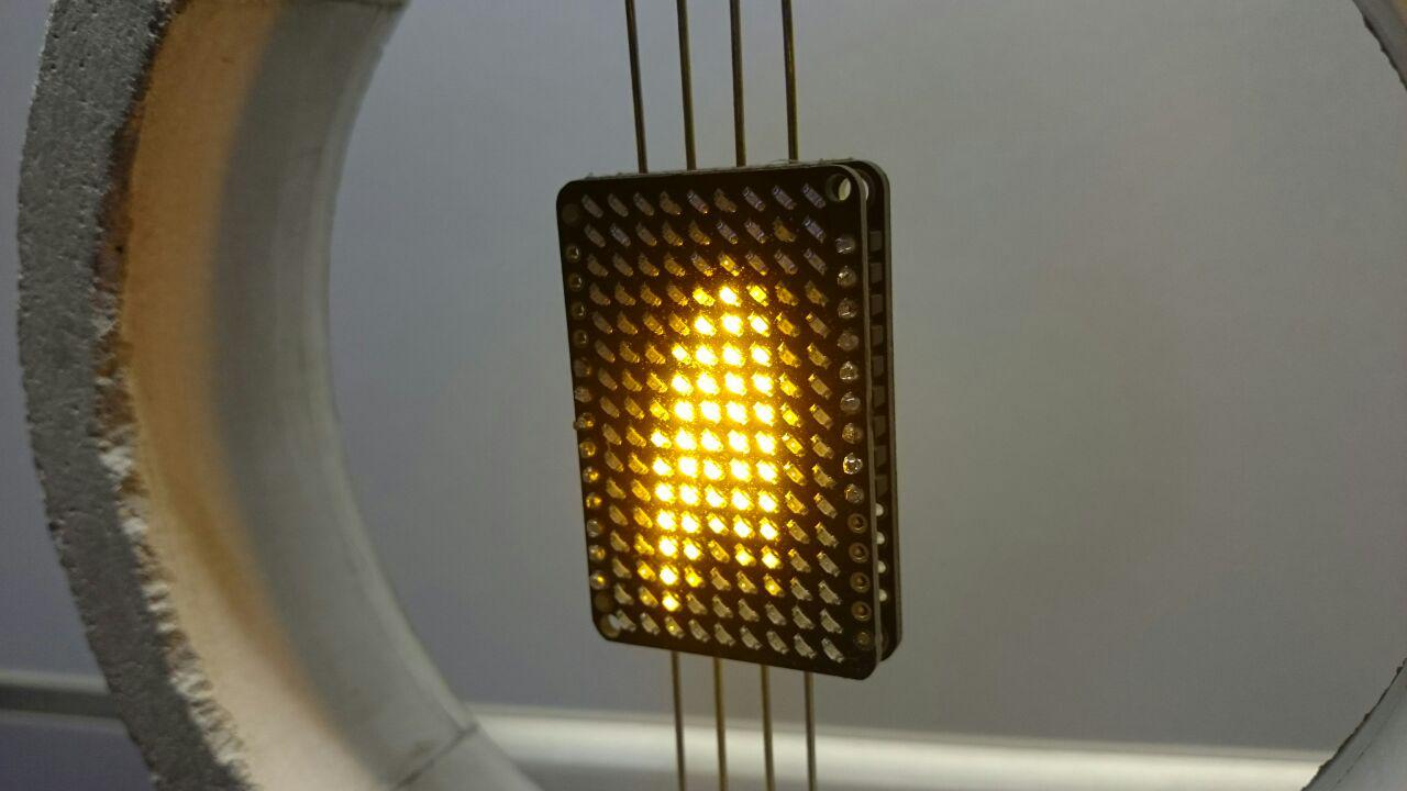

    Matrix:

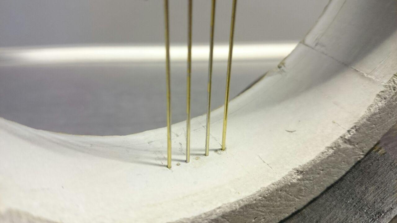

    Sauberer Einschluss:
    Rückseite:
    Vorderseite:

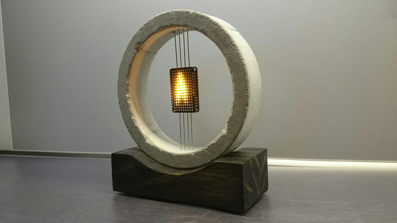

    Und ich habe jetzt ganz klar genug davon gebaut (eine weitere steht im Wohnzimmer):
    Im Anhang noch zwei Videos davon.
