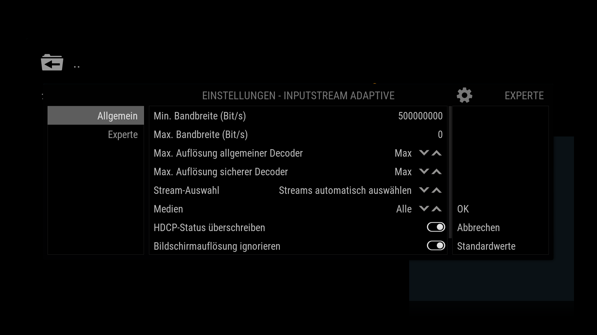

    ich habe mein Abo bei DAZN nach 6 Wochen Pause erneuert und seitdem klappt die flüssige Darstellung nicht mehr, d.h. Bild und Ton haben Ruckler bzw. Aussetzer. Bisher lief DAZN flüssig. Änderungen der Konfiguration gab es weder bei DAZN noch bei Inputstream Adaptive.
    Ich verwende folgende Versionen:
    Pi 3 B+
    LibreELEC Leia v9.2.8
    DAZN v1.3.18
    Inputstream Adaptive v2.4.8.1
    Widevine CDM v4.10.2391.0
    Internet Speed upstream 50 Mbps downstream 10 Mbps
    Netfix läuft flüssig..
    Im [definition='1','0']log[/definition] fällt auf:
    ERROR: GetDirectory - Error getting /usr/lib/kodi/addons/inputstream.adaptive/
    dir existiert nicht, kann wegen r/o nicht erzeugt werden .
    Was kann ich machen? Any hints?
    Danke und Gruss, oliaros

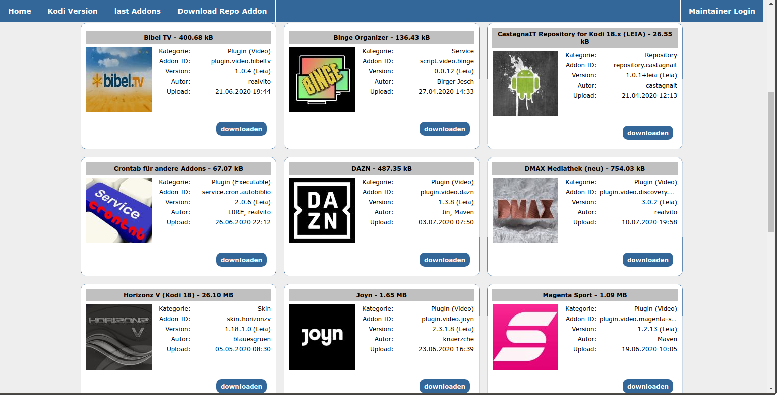

  • Wäre es vielleicht möglich eine Info im ersten Thread reinzumachen wie man das DAZN Addon installiert?
    Muß ich da ein bestimmtes Repository haben? Ich finde in den "Standard" AddOns nichts (Windows mit Kodi 19.1).

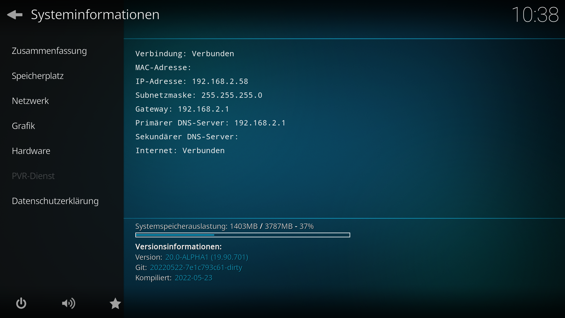

  • Hi @Maven,
    beim Start des Addons unter Kodi 20 (Nexus) arm64-v8a (aktuelle Kodinerds-Version aus dem Repo vom 23.05.2022 https://repo.kodinerds.net/index.php?acti…y%20(arm64-v8a)) erscheint die Fehlermeldung: "Es gibt ein Problem mit der Netzwerkverbindung. Bitte überprüfe die Einstellungen und versuche es erneut." Allerdings ist mit der Netzwerkverbindung alles i.O. Anderen Addons können auch eine Verbindung herstellen. Könntest du bei Gelegenheit einmal schauen.
    Danke und Gruß Weri

    Dein Log ist nicht aussagekräftig, da es kein [definition=12,3]Debug-Log[/definition] ist.
    Mein Tipp ist aber, dass Kodi die MAC-Adresse deines Geräts nicht ermitteln kann.
    Wenn es das ist, dann kannst du das Problem umgehen, indem du in die settings.xml für die "device_id" eine beliebige Uuid einträgst.

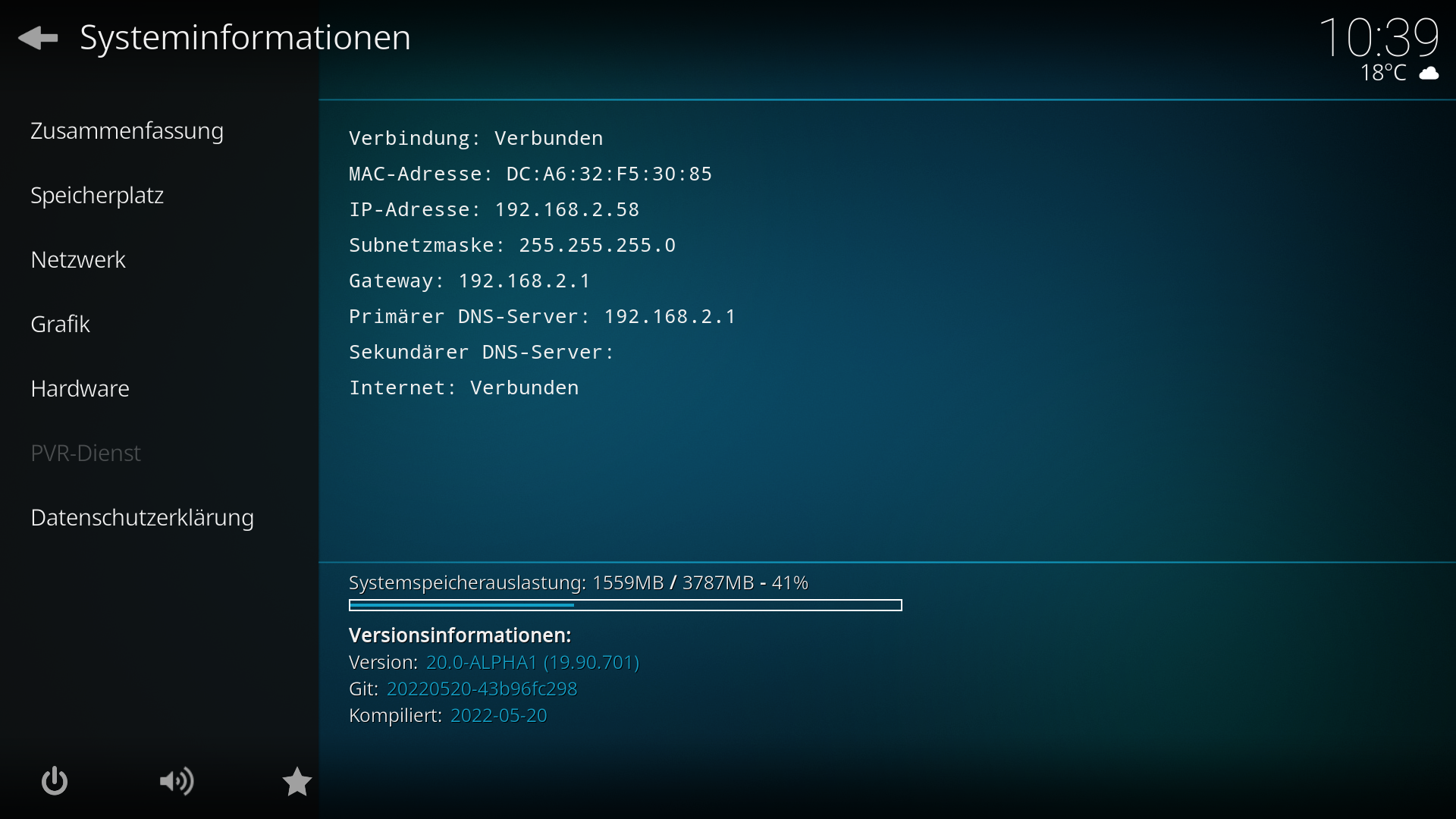

  • Danke @Maven, dass mit der fehlenden MAC-Adresse könnte das Problem sein. In den Systeminformationen wird in der aktuellen Kodinerds-Version auch keine angezeigt. Ich hatte allerdings das Addon schon einmal mit dieser Version getestet: kodiapp-arm64-v8a-PR21421_REGULAR_CODECS.apk Hier funktioniert das Addon und die MAC-Adresse meines Gerätes wird auch erkannt. Offenbar muss es noch ein generellen Fix dafür geben. Für die Kodinerds-Version würde ich zunächst den beschriebenen workaround nutzen.
    Gruß Weri
    PS: Eine Frage bezüglich des workarounds habe ich noch: Welche settings.xml ist gemeint? Die unter "...userdata/addon_data/plugin.video.dazn" oder ".../addons/http://plugin.video.dazn/resources"
    PPS: Ok hat sich erledigt [ag] , habe die settings.xml unter "...userdata/addon_data/plugin.video.dazn" angepasst und es läuft erst einmal.
