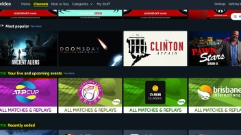

    Amazon UK streamt Live Tennis der ATP und WTA, aber anscheinend geht live Sport nicht über das Kodi Addon? Hab mir ein Amazon uk Konto erstellt, aber ich finde z.B. den ATP Cup nicht. Über die Android App funktioniert es.
    Funktionieren nur Serien und Filme, aber kein Live Sport mit dem Addon?

  • ja, mir gehts ja um Live Channels / Live Events, aber anscheint werden die als Prime Channels behandelt?!
    Hab das in den FAQs gefunden:
    https://github.com/Sandmann79/xbm…amazon-channels
    Can I watch Amazon Channels?
    The API used by the addons currently do not support Amazon Channels. Live channels can be reproduced however, and if they’re not already included in the lists can be added upon request.
    Jetzt wäre die Frage wie man die Requesten kann?!
    EDIT:
    Ok, langsam schnalle ich das Addon :)
    Hab die Channels jetzt gefunden, aber wie zu erwarten waren die nicht dabei die ich sehen will.
    Mir gehts um folgende "Channels":
    PRIME Your Live and Upcoming events
    PRIME recently added
    im Grunde müsste man die doch adden lassen können oder?!
