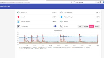

  • 1x pi 1 + 1x relais + 5x anlegesensoren für insgesamt 15€ bei ebay und dem china shop meines vertrauens.
    das ganze bundle ist in mein openhab system integriert und für den kamin zuständig.
    kurze erklärung:
    der kessel im kamin ist mit den vorratsspeichern im haus verbunden.
    durch kaminfeuer wird also warmwasser erzeugt und eingespeist.
    die (de)aktivierung der kesselpumpe erfolgt automatisch, abhängig von der temperatur im kessel und abhängig vom vergleich zwischen vor- und rücklauftemperatur.
    hab das ganze jetzt seit 4 wochen in betrieb und laut [definition='1','0']log[/definition] und graphen arbeitet alles fehlerfrei
    da ich niemanden weiter kenne der einen "smarthome kamin" betreibt musste ich das hier natürlich mal posten :thumbup:
