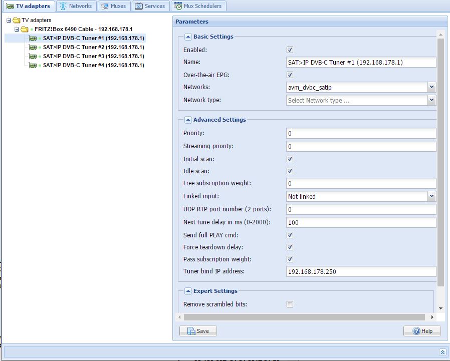

  • Mein Videorekorder Raspi läuft durch, kann man verantworten bei dem geringen Stromverbrauch. Für rauf-/runterfahren Aktionen müsstest du eine andere Hardware verwenden.

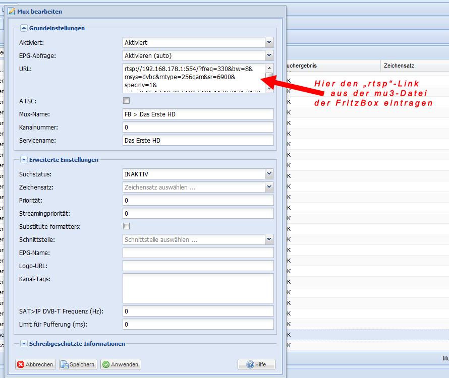

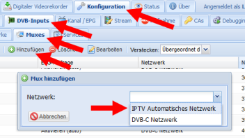

    Hast du jetzt schon die richtige TvHeadend Version installiert? z.B. http://build.mycvh.de/Tvh-LE8/4.3-71-13.05.2017/
    Die habe ich aktuell im Einsatz und ist die erste die die verbesserte AVM Unterstützung hat, siehe auch https://www.kodinerds.net/index.php/Thre…read/?pageNo=11
    Die m3u brauchst du nicht, du machst mit TvHeadend einen Sendersuchlauf wenn unter Konfiguration/DVB-Inputs/TV-Adapter die Tuner anzeigt werden. Dann unter Netzwerke ein DVB-C Netzwerk über hinzufügen erstellen wo dann auch der Suchlauf ausgeführt wird. Unter vordefinierte Muxe kannst du deinen Kabelprovider auswählen.
