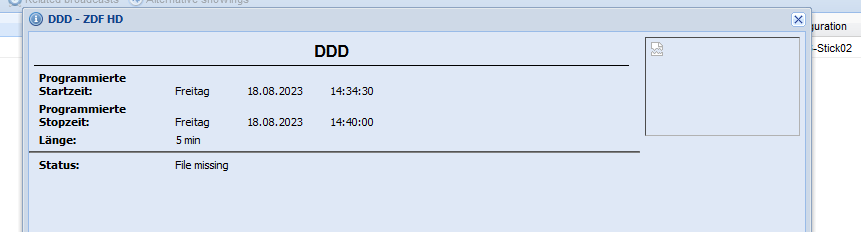

Danke für die Antwort PvD !
Ich habe 2 USB-Sticks an meinem Pi, auf diese werden die Records gerootet. Das klappte auch bisher immer ohne Probleme.
Die USB-Sticks sind 3.0 Sticks mit 128 GB Kapazität von SanDisk. Es könnte ja aber auch bedeuten, das da evtl. ein rein mechanisches Problem vorliegt?!?! ...oder das doch ein USB-Stick defekt ist...
Aber noch eine andere Frage: Wenn dieser Fehler auftritt, dann geht ja ab diesem Moment nix mehr mit TV-Headend > kann ich z.B. mit Filezilla Dateien aufrufen und "händisch" so beieinflussen, das TV-Headend wieder erreichbar ist. Mein gesichertes Image immer wieder auf die SD-Card zurück spielen funktioniert zwar, aber es wird sehr sehr nervig auf die Dauer.

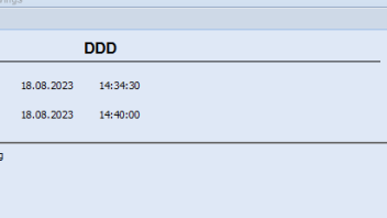

Hatte eigentlich erfolgreich meinen Record-Pi mit LibreELEC und TV-Headend neu aufgesetzt und so einige erfolgreiche Aufnahmen gemacht. Dieses auf der SD-Card eingerichtete System habe ich als Image gesavert.
Seit gestern passiert folgendes: Im Interface von TV-Headend unter "Anstehende Aufnahmen" springt die Aufnahme nicht an und vorne an dem Listeneintrag erscheinen 2 Ausrufezeichen > ich klicke drauf und folgende Meldung popt auf...
...und ich verstehe nur "Bahnhof".
Ab dann lässt sich TV-Headend nicht mehr bedienen, versuche ich das Interface von TV-Headend erneut aufzurufen, passiert nix.
Das Kodi-Interface lässt sich nach wie vor aufrufen.
Ich habe das Image jetzt 1x zurück gespielt und es lief wieder... ...bis sich der Vorgang wiederholte und ich jetzt wieder mit dem gleichen Problem da sitze.
Habt Ihr eine Vorstellung, was bei mir los ist?!? Danke Euch!
