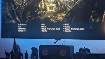

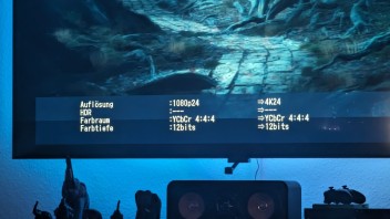

Ich habe mir auf der Nokia Box nochmal CE installiert. Dabei ist mir aufgefallen das die Filme (HD Filme von externer Festplatte) unterschiedlich ausgegeben werden. In CE wird z.B. der Hobbit in 1080p24 ausgegeben.
In Mavens Kodi 4K60 HDR10.
Die Box läuft über den Denon Receiver.
Ich habe in den erlaubten Auflösungen nichts eingestellt. Bei Mavens Kodi kann man eh nur 1920x1080 einstellen.
1080 ist zwar prinzipiell richtig, aber warum wird es mit CE "schlechter" ausgegeben als mit Mavens Kodi? Versteh ich nicht
Er schreibt ja das er das von Dir empfohlene Build genommen hat. Ich tippe er hat die Box noch nicht aktualisiert. Die Meldung kam bei meiner Nokia Box auch. Die hat auch noch den alten Kernel.
Hast Du ein Update mit der Box gemacht? DV geht nur mit dem Update auf Kernel 5.4.... Auslieferungszustand der Box sollte älter sein.
