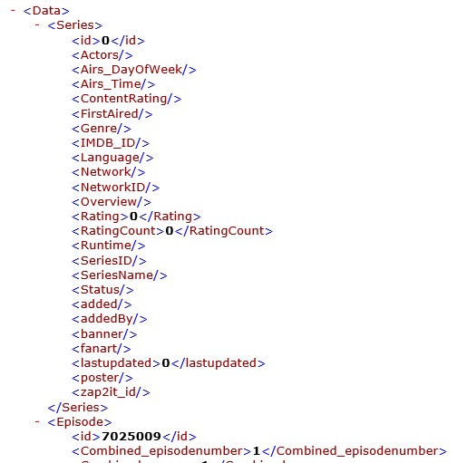

    Leider haben die Dateien ja immer noch den falschen Namen, also z.B. de.zip.xml.
    Mir ist aber auch aufgefallen, wenn ich die Datei umbenenne in das korrekte de.xml, dann bringt EMM den Fehler Der Objektverweis wurde nicht auf eine Objektinstanz festgelegt.
    Ich vermute mal, dass dann in einer von den xml Dateien noch ein inhaltlicher Fehler vorliegt?!
    Im Log findet sich das folgende:
    Hast du eine Ahnung, was da das Problem ist?
    Ich würde gerne gucken, ob der Fehler bei denen auch schon in Arbeit ist.
    Was ich gerade noch feststelle, in der banners.xml steht nur das folgende:
    <Banners></Banners>
    Sonst ist die Datei leer, kann das das zusätzliche Problem sein?
    Ciao, Alfred
    Bilder sollten gehen, der Dateiname dieser XML stimmt noch.
    Wenn ich Poster, Episoden o.ä. scrapen will, findet er nichts, Problem ist hier wohl auch die falsch benamte xml Datei:
    EMM ziehl aus der dann wohl eigentlich die Pfade zu den Bildern etc., korrekt?
    Ciao, Alfred

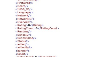

    Ein bisschen scheint es ja bei TVDB voran zu gehen, jetzt kommt beim scrapen einer Serie schon ein neuer Fehler:
    Und im tmp Verzeichnis finden sich dann diese Dateien:
    Natürlich stürzt EMM danach ab ;)
    Wenn die das jetzt noch in den Griff kriegen, ist ja wieder Hoffnung angesagt.
    Bilder scrapen geht natürlich auch nicht nicht und Episoden kann man wohl auch noch nicht scrapen (gleicher Fehler wie oben, falsche xml Datei?)...
