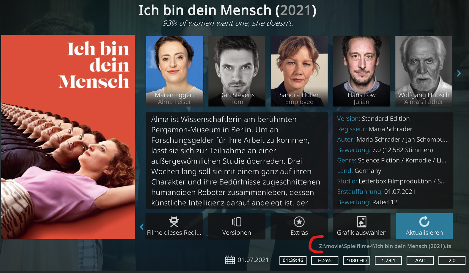

    Würde gerne eine Kodi Rückmeldung bekommen auf welcher Festplatte der Film gespeichert ist. Also die Datenträgerbezeichnung / Laufwerksbezeichnung.
    Wenn die einzelnen Festplatten unterschiedliche Mountpoints oder Laufwerksbuchstaben haben, erkennst du es leicht unter Filminformationen. In der Listenansicht Taste i oder auf der Fernbedienung lange ok -> Informationen. Kann jetzt bisschen auf den Skin ankommen - bei mir mit Default Estuary in der unteren Zeile etwas nach rechts scrollen und dann Mouse Hover bzw. mit Fernbedienung "Aktualisieren" ansteuern (ohne zu klicken/ohne ok). Jetzt wird der der komplette Pfad angezeigt.
    Der Screenshot ist ein Beispiel unter Windows mit Laufwerksbuchstaben. Rechts unten ist die Info.
