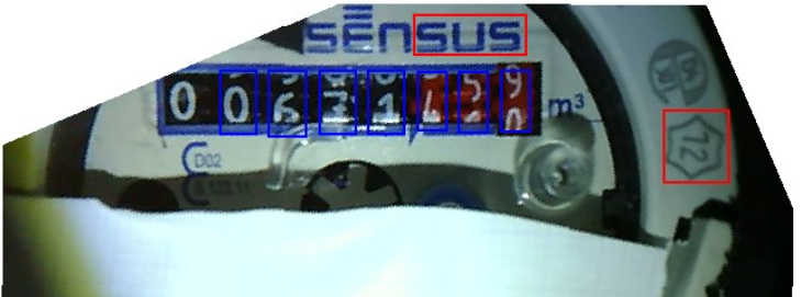

    Wenn ich mehr Zeit habe will ich mal LEDs an andere Stelle anbringen und diese dann verwenden.
    Ja, ich verwende auch die Stellen nach dem Komma.
    Den analogen Zähler habe ich weggelassen --> zu viel reflektionen.
    Die "Verschiebung" der Nachkommastelle kannst du in der Konfig Datei angeben.
    Punkt "Post Processing" und da "Decimal Shift", bei mir -3.

    So, nach einigem probieren: Es läuft super.
    Ab und an werden die Zahlen "zu hoch" erkannt, also der Wert ist knapp zu hoch.
    Das liegt daran das mein Wasserzähler die Zahlen sehr nah unten am Rand positioniert, was das erkennen erschwert.
    In Openhab habe ich noch einen kleine Transformation gemacht, damit die uptime nicht in Sekunden gespeichert wird, sondern in Minuten.
    Kann das Projekt nur empfehlen!
