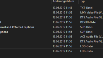

    Im Anhang ist ein typischer Eac [definition='1','0']log[/definition]. So schmeißt Eac dir die Infos raus, welches es von der Bluray bekommt.
    Du siehst das hier sehr viele Infos dabei sind, z.B. Audio und Infos zu den Spuren, Subtitle inkl. Sprache und ganz unten dann beim Demuxen siehst du wie viele Captions die einzelnen Untertitelspuren enthalten.
    Dort gibt es dann z.B. auch sowas noch
    Subtitle track 13 contains 891 normal and 49 forced captions.
    Da siehst du sofort das hier eine gesmischte Spur vorliegt. Wenn dann keine zweite deutsche UT-Spur vorliegt die wesentlich kleiner als diese ist, weist du das wenn du Forced haben willst diese extrahieren musst. Wenn das nicht der Fall ist und nur eine Spur vorliegt bzw. zwei dann erkennst du an der Größe bzw. den Captions welche Spur was ist.
    Hier ist mal ein Auszug wie das nach dem Demuxen aussieht, wobei ich hier schon mittels Scripte direkt für mich vorsortiert habe bzw. die Captions bei den UT mit in den UT-Namen mit reinschreiben lasse.
    Jetzt schau ich kurz was ich brauche oder eben nicht, und ob ich evtl. noch was aus den UT extrahieren muss und zack kann ich das ganze schon wieder muxen. Man kann dann auch noch mit angeben was forced Subs sein soll z.B.

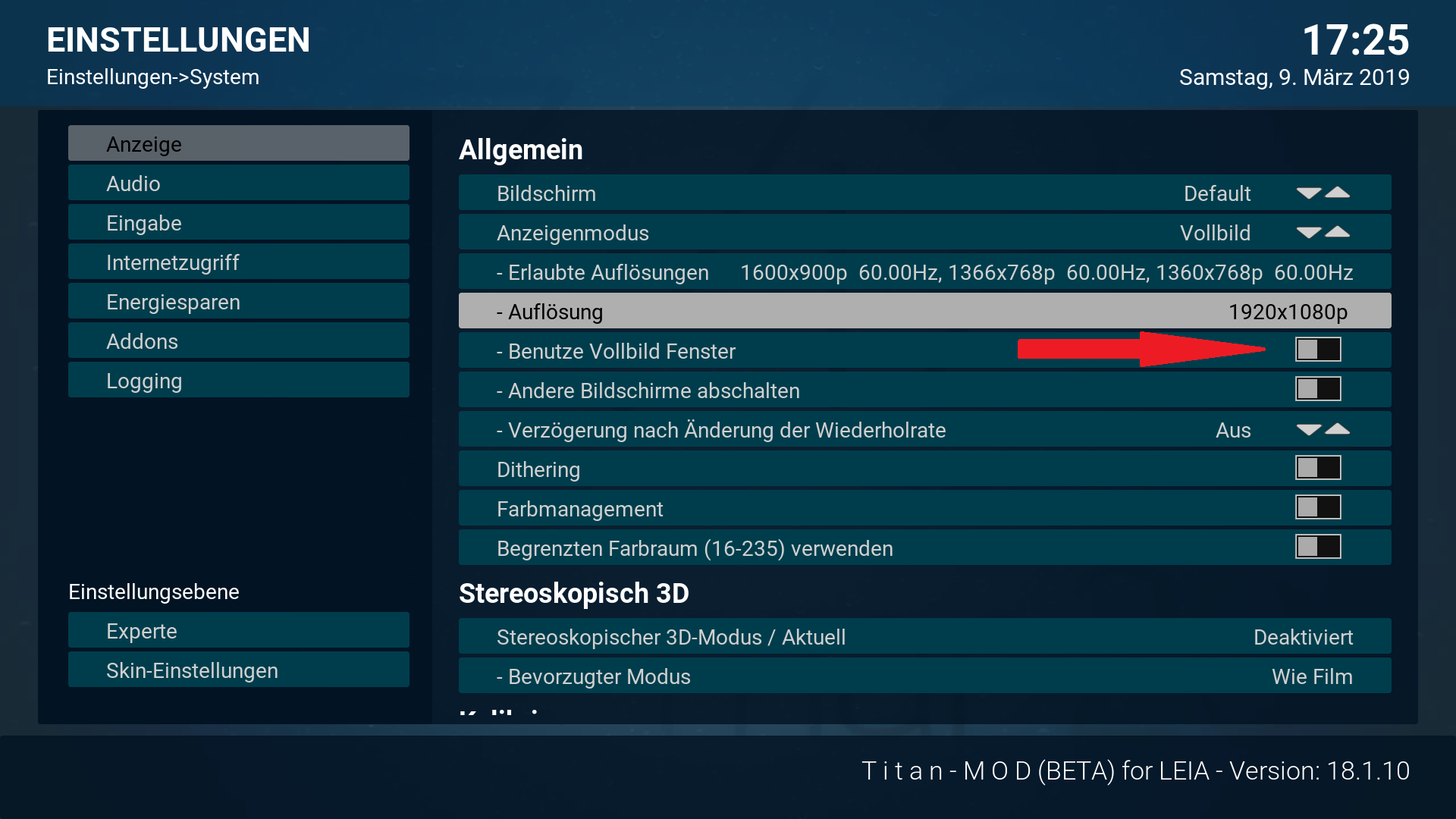

    ich wollte hier mal ein Feature vorstellen das in Kodi 18 dazu gekommen ist. Dem ein oder anderen ist es vielleicht schon aufgefallen, allerdings ist das ganze so erstmal etwas nichtssagend.
    Wenn man danach sucht findet man etwas im Kodi.tv Forum, allerdings nur auf Englisch.
    Da das ganze ein sehr nütliches Feature sein kann wollte ich es mal kurz hier vorstellen.
    Es geht dabei um die Einstellung unter System - Anzeige.
    Dort ist ein Menüpunkt Whiteliste bzw. Erlaubte Auflösungen hinzugekommen.
    Dort kann man nun verschiedene Auflösungen auswählen, Einfach- bzw. Mehrfachauswahl ist möglich.
    Jede Auflösung die man nun dort auswählt wird von Kodi beim Abspielen angenommen und so ausgegeben, das heißt das Upsacling übernimmt Kodi.
    Z.B. stellt man 1920x1080 @ 24hz ein, dann gibt das Kodi so an den TV weiter. Der TV übernimmt dann in dem Moment das Upscaling auf 3840x2160.
    Das ganze kann man auch wieder in die Advancedsettings.xml mit aufnehmen.
    Dafür ist der Wert
    <setting id="videoscreen.whitelist">0160000900060.00000pstd,0136600768060.00000pstd,0136000768060.00000pstd</setting>
    zulässig.
    Einfach die Werte austauschen durch die bevorzugten.
