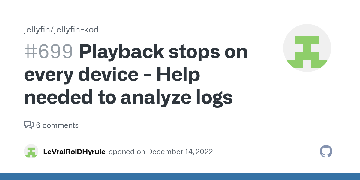

    Hi,
    ich habe LibreELEC 11.0.3 auf einem Raspberry PI 4 installiert. Vorher hatte ich das generic Image auf meinem Intel NUC installiert, da gabs das Problem nicht.
    Manchmal passiert es, dass wenn ich eine mkv Datei abspielen will, sich relativ lang das Drehrad unten rechts dreht, bis er aufgibt und das File nicht abspielt.
    Ein "systemctl restart kodi" behebt das Problem zuverlässig, bis es dann nach einigen Tagen irgendwann wieder passiert.
    error <general>: ffmpeg[0x37e9db0]: [matroska,webm] File ended prematurely
    [definition='1','3']Debug[/definition] Log ist dabei.
    Auf Github gibts die gleiche Fehlermeldung:
    Playback stops on every device - Help needed to analyze logs · Issue #699 · jellyfin/jellyfin-kodi
    Describe the bug Playback stops, nearly every time. Small 720p files never fail to play but heavy 4k files always crash after 2 minutes of play. This happens…
    github.com
    Lösung dort war "Disabling http2 through [definition='2','1']advancedsettings[/definition].xml fixed their system".
    Würdet ihr mir das auch empfehlen oder seht ihr eine andere Ursache?

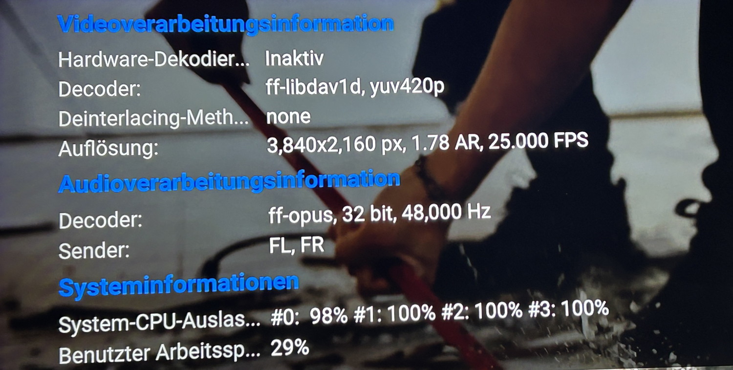

    Hi,
    ich hab LibreELEC auf meinem Raspberry Pi 4B (4GB installiert). Mit
    • hdmi_enable_4kp60=1
    • hdmi_force_hotplug=1
    • hdmi_drive=2
    Habe ich meinen Pi erst mal 4K / 60Hz HDR fähig gemacht und H.265 / HEVC Dateien laufen super flüssig.
    Womit ich aber Probleme habe, sind 4K Video Streams von Youtube.
    So wie es aussieht ist das leider libdav1d, was aktuell in der CPU gerechnet wird und den Raspberry PI mit 100% auslastet und extrem ruckelt.
    Frage an die Community:
    Habt ihr eine Idee, wie man das mit der Hardware ruckelfrei hinbekommt? Das habe ich probiert:
    • gpu_mem noch auf 340MB erhöht, aber da das ja leider nicht in der GPU gerechnet wird, hatte das wie erwartet keinen Effekt.
    • in den DASH Einstellungen hab ich mal AV1 deaktiviert, der nächste Fallback ist VP9, was leider auch in CPU gerechnet wird und somit genau so ruckelt.
    • wenn ich das auch verbiete, ist H264 der Codec, der zwar von der GPU unterstützt wird, aber keinen 4K Stream mehr anbietet.
    Gibts Ideen? Hat da jemand eine Lösung dafür gefunden? Oder ist einfach bei 1080p Full HD Schluss ohne AV1 HArdware Encoding? Damit ist der RPi5 vermutlich auch nicht fähig?
    Dankeschön und viele Grüße
    Wenn ich mit Android Quelle auf "Weiter zu Seite 2" klicke geht das... auch mehrfach. HAtte aber auch schon einige Hänger im Plugin, so dass ich den HTPC neustarten musste.
    Unterm Strich hat das Umschalten auf Android aber nichts geholfen, weiterhin ist die maximale Auflösung 960 x 540
    Ideen?
